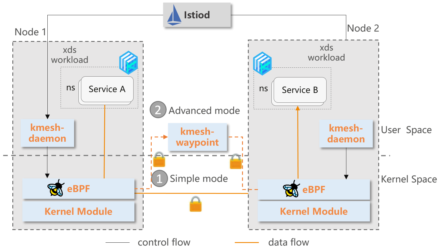

目前 Kmesh 基于 Istio 控制面,提供了新的服务网格数据面引擎,详细的架构如下:

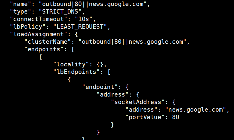

对于这种服务,控制面为其生成 STRICT_DNS 类型的 Cluster, endpoint 地址为域名。

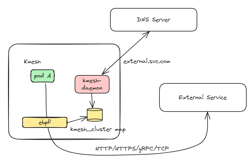

eBPF 程序不能进行 DNS 解析,因此不能根据域名进行 DNAT。在 Kmesh 0.4 版本中,我们新增了 DNS 解析模块,在用户态首先进行 DNS 解析,然后重写 Cluster 将域名替换成IP地址,再刷新给 eBPF 程序进行 DNAT。典型工作原理如图所示:
DNS 类型服务的治理,大大拓展了 Kmesh 服务治理的范畴,由 Kubernets 集群,扩展到外部服务。
