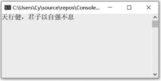

(7) 单击“启动”按钮或按F5键,弹出控制台窗口并显示结果:“天行健,君子以自强不息”,如图1-16所示。
■ 图1-16弹出控制台窗口并显示结果

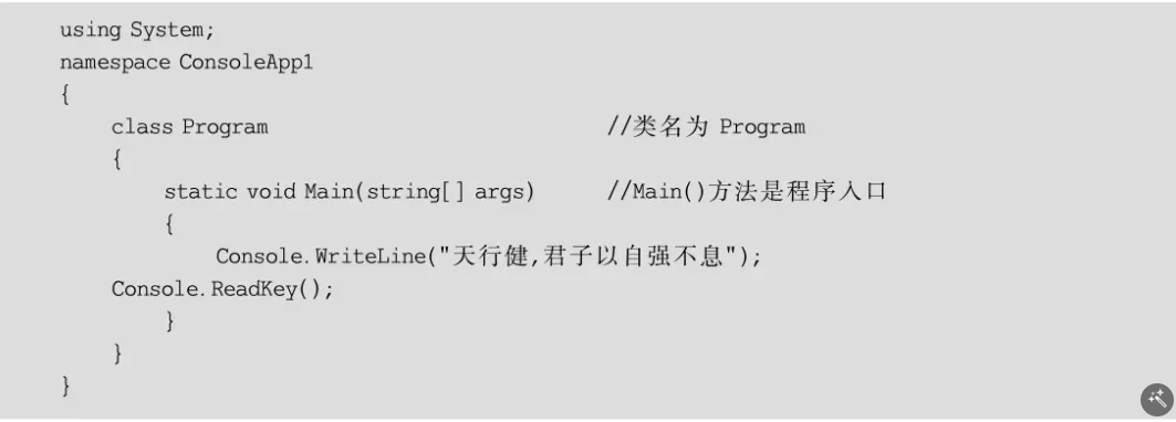

(1) 在“解决方案资源管理器”窗口中,项目下有一个Program.cs文件,内有一个名为Main()的方法,该方法是程序的入口,C#程序都是从这开始执行的。执行语句可写在此处,如本项目案例的语句:
(2) Console类控制着控制台的输入、输出,常见方法有:Console.WriteLine(),输出一行,并换行; Console.Write(),输出一行,不换行; Console.ReadKey(),获取键盘按键值,可用来暂停控制台程序; Console.ReadLine(),获取键盘输入的字符串。

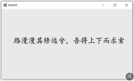

■ 图1-17启动Windows窗体应用效果

(7) 单击“启动”按钮或按F5键,启动应用,效果如图1-17所示。

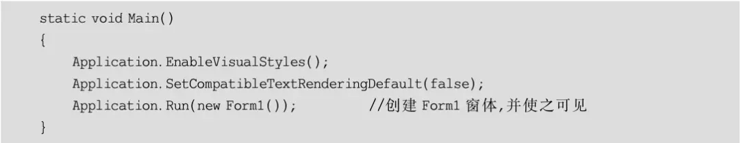

(1) 在“解决方案资源管理器”窗口中,本案例项目下,同样有Program.cs文件,内有程序的入口Main()方法,主要作用为显示指定窗体,代码如下所示。
方法中最后一条语句“Application.Run(new Form1());”的作用是:创建Form1窗体,并使之可见。为此,当启动Windows窗体应用后,会显示Form1窗体界面。
