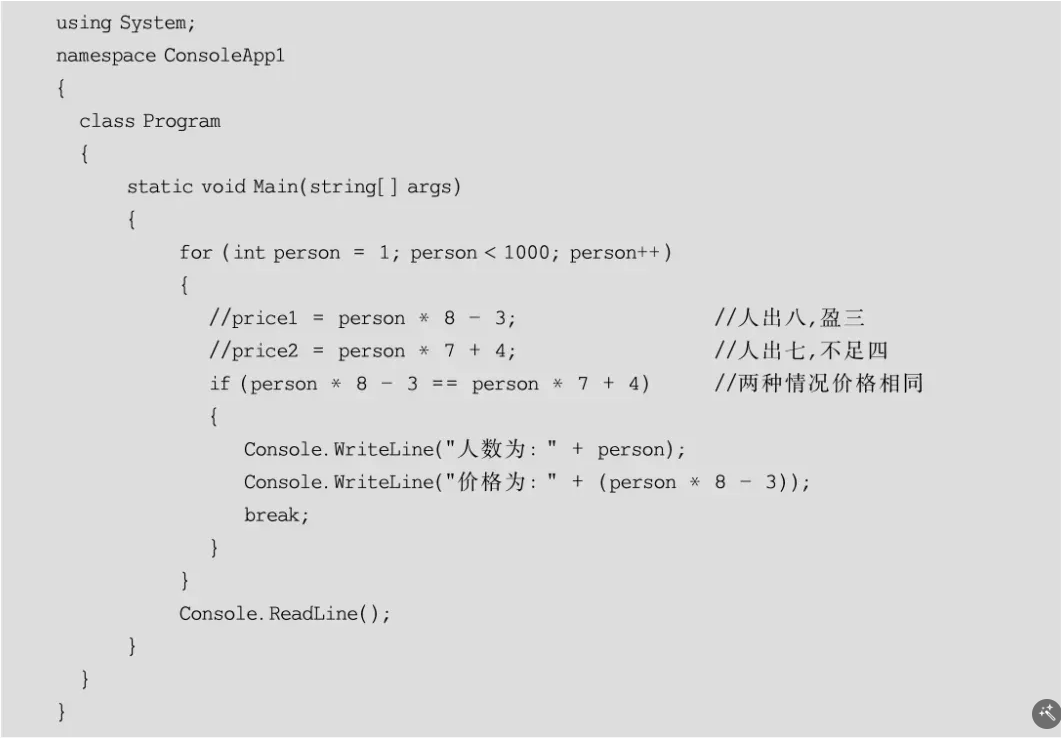

(2) 在“代码编辑”窗口中,找到Main()方法,在该方法内编写代码如下。

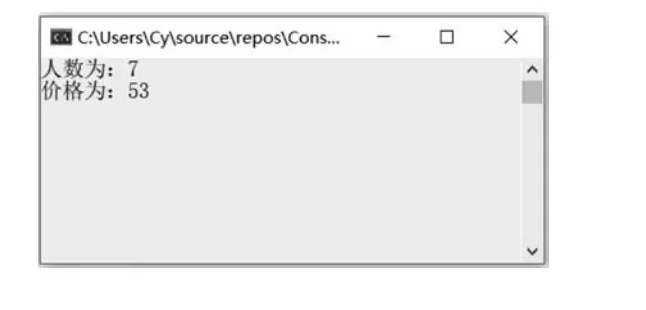

(3) 单击“启动”按钮或按F5键,弹出控制台窗口并显示结果:“人数为:7 价格为:53”,如图2-1所示。
■ 图2-1控制台窗口显示结果

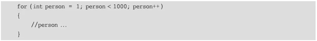

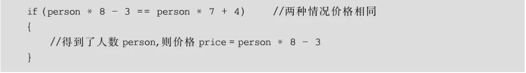

(2) 逐渐掌握分析和解决问题的能力。本案例项目问题可用拆解法处理。处理过程拆解为两部分:第一部分是穷举人数的可能性; 第二部分是给定人数情况下判断两种价格是否相同,相同即找到了正确人数,同时价格也找到了。
(3) 要理解各种流程控制语句的特点,利用不同语句的作用来解决问题。
① 使用循环语句可以穷举各种可能性。本案例项目中,使用for语句穷举人数的各种可能。
② 条件语句可用于判断条件的真假。本案例项目中,可用if语句来判断“盈”和“不足”两种情况下物品价格是否相同,结果为真就得到了所求人数。
以上通过for循环中内嵌if语句,就得到了本案例项目所需结果。
