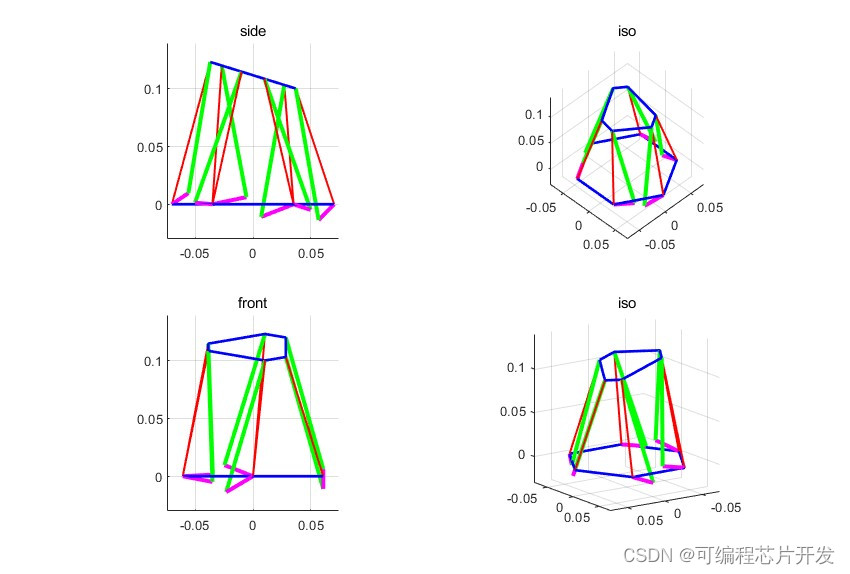

1.课题概述
       六自由度Stewart平台的matlab模拟与仿真,模拟六自由度Stewart平台的动态变化情况以及伺服角度。
2.系统仿真结果

    %% Plot
clf
subplot(221);
    views;
view([0,0]);
    title('side');
subplot(222);
    views;
view([45,45]);
    title('iso');
subplot(223);
    views;
view([90,0]);
    title('front');
subplot(224);
    views;
view([145,15]);
    title('iso');
         % select view
pause(0.00001)
end

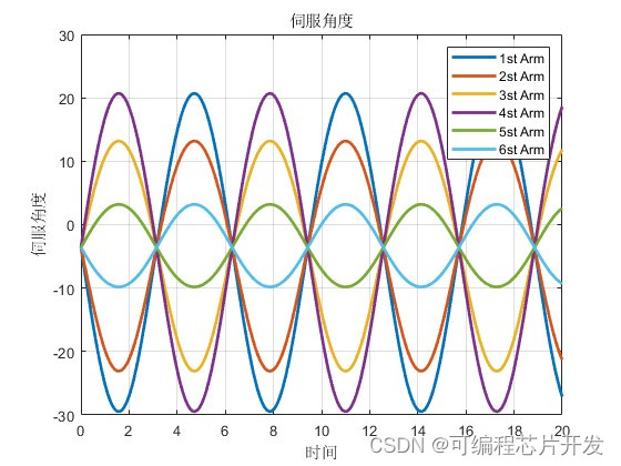

figure
plot(Times,Sets,'LineWidth',2);
xlabel('时间');
ylabel('伺服角度');
title('伺服角度');
legend('1st Arm','2st Arm','3st Arm','4st Arm','5st Arm','6st Arm');
grid on;

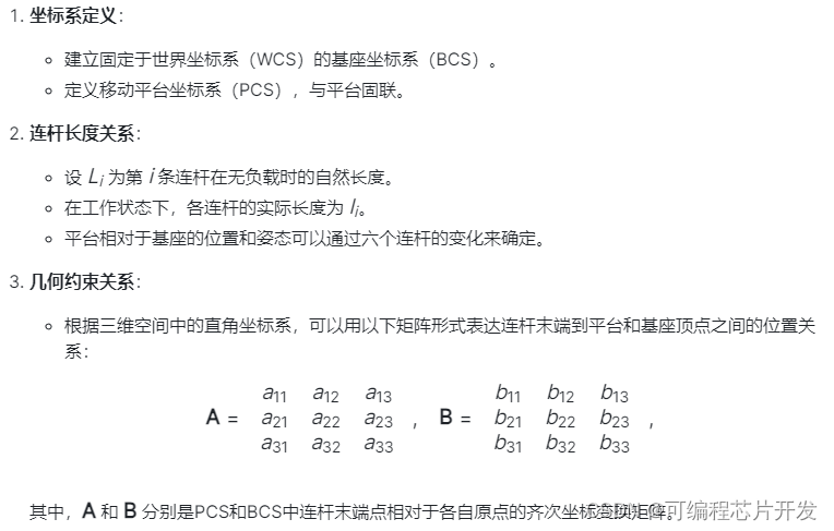

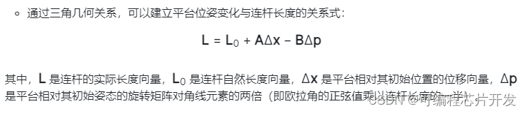

4.1运动学原理
4.2 Stewart平台运动学方程
       动力学分析是求解平台在给定输入力和力矩下的运动加速度。对于Stewart平台而言,输入力和力矩为六个支撑杆的驱动力和驱动力矩,输出加速度为动平台的加速度和角加速度。
