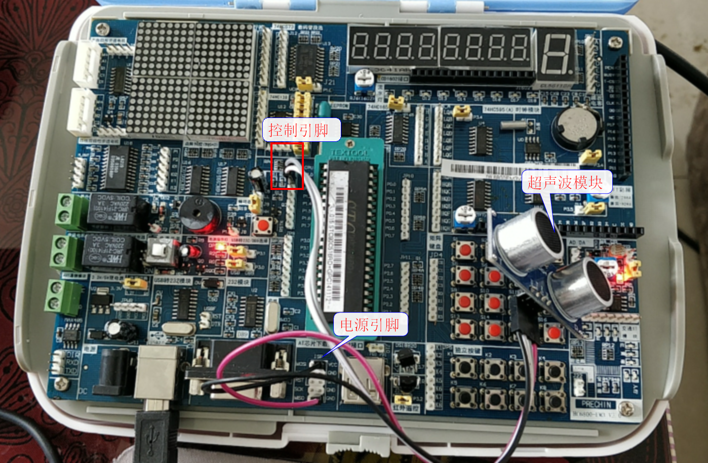

image-20240612133714577
image-20240612133741173

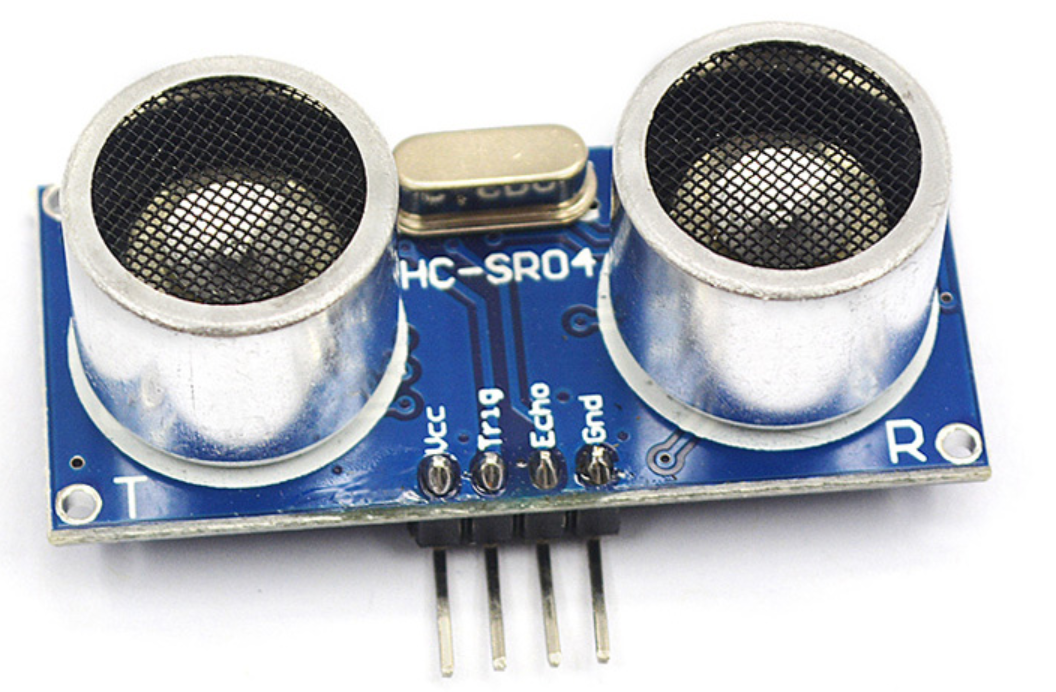

HC-SR04超声波测距模块是一种基于超声波原理进行测距的传感器模块,被广泛应用于机器人导航、智能家居、安防系统等领域。该模块主要由两个压电陶瓷超声传感器构成,一个用于发射超声波信号,另一个用于接收被目标物体反射回来的超声波信号。由于超声波信号在空气中的传播速度已知(约为340米/秒),模块通过测量超声波从发射到接收的时间差,可以精确计算出目标与传感器之间的距离。

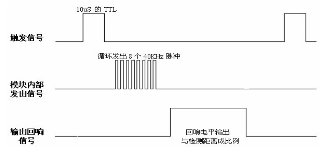

HC-SR04模块的主要技术参数包括:使用电压为DC 5V,静态电流小于2mA,感应角度不大于15度,探测距离范围从2cm到450cm(部分资料提到400cm),并具有高精度特性,可达0.2cm或0.3cm。模块的工作原理是通过IO口触发测距,给至少10us的高电平信号后,模块会自动发送8个40kHz的方波,并自动检测是否有信号返回。当有信号返回时,模块会通过IO口输出一个高电平信号,高电平持续的时间就是超声波从发射到返回的时间。根据这个时间差和超声波在空气中的传播速度,可以计算出目标与传感器之间的距离。
HC-SR04超声波测距模块的性能稳定,测距精确,能够与国外的SRF05、SRF02等超声波测距模块相媲美。其接线方式简单,通常包括VCC(电源正极)、Trig(控制端)、Echo(接收端)和GND(电源负极)四个引脚。此外,HC-SR04模块还提供了丰富的编程接口和参考程序,支持多种微控制器和编程语言,如Arduino、C51、PIC等,方便用户进行二次开发和集成。

sbit ECHO=P1^0;  //超声波的回响信号输出脚
sbit TRIG=P1^1;  //触发超声波测距的引脚
u32 timt0_cnt=0; //记录定时器0溢出的次数
u16 time_val=0;
float distance=0.0; //保存测量的距离
int main()
    ECHO=0;
    TRIG=0;

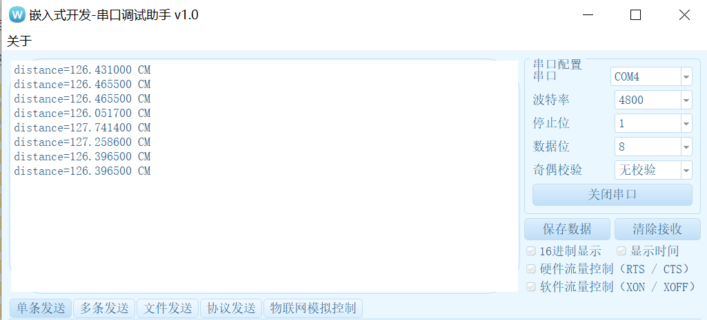

    UART_Init(); //初始化串口波特率为4800
    while(1)
        TRIG=1;//触发测距
        delay20us(); //延时20us
        TRIG=0;          //停止触发
        while(ECHO==0){} //等待回响信号返回
        Timer0_16bit_Init(65535); //初始化定时器0,并开始计数
        while(ECHO==1){} //等待回响信号结束
        TR0=0;           //关闭定时器0
        time_val=(TH0<<8|TL0)+timt0_cnt*65535; //计算时间
        distance=time_val/58.0; //得到距离。单位是厘米
        printf("distance=%f CM\r\n",distance);
        timt0_cnt=0; //溢出次数清零
        DelayMs(1000); //延时1秒
