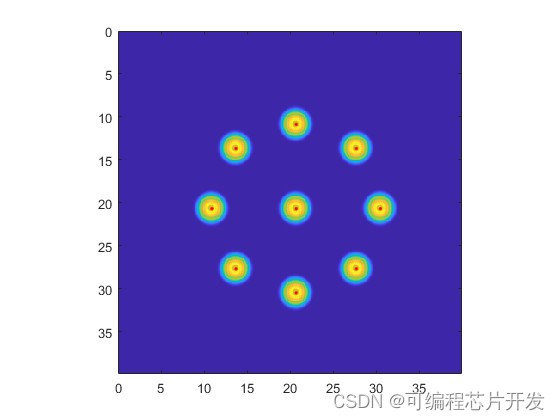

1.课题概述
       基于偏微分方程离散化计算的地下换热器建模与温度检测,模拟这个不锈钢圆桶中土壤的温度场和湿度场。

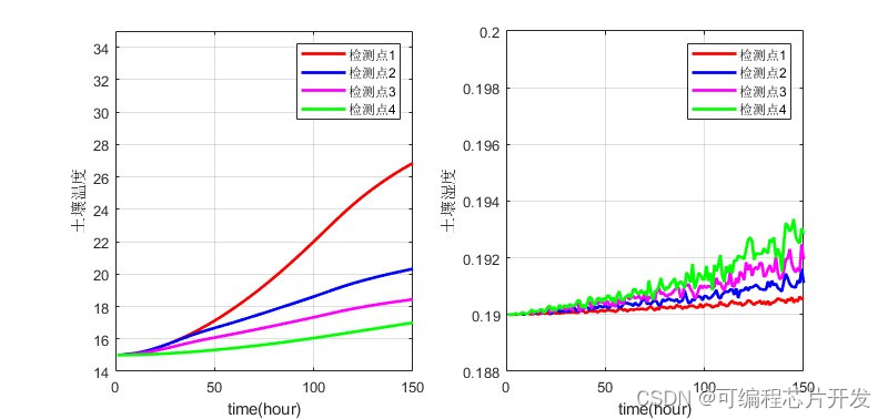

figure;
subplot(121);
plot(tmp1s,'r','linewidth',2);
hold on
plot(tmp2s,'b','linewidth',2);
hold on
plot(tmp3s,'m','linewidth',2);
hold on
plot(tmp4s,'g','linewidth',2);
hold on
xlabel('time(hour)');
ylabel('土壤温度');
grid on
legend('检测点1','检测点2','检测点3','检测点4');
axis([0,150,14,35]);
subplot(122);
plot(tmp1ss,'r','linewidth',2);
hold on
plot(tmp2ss,'b','linewidth',2);
hold on
plot(tmp3ss,'m','linewidth',2);
hold on
plot(tmp4ss,'g','linewidth',2);
hold on
ylabel('土壤湿度');
grid on
axis([0,150,0.188,0.20]);

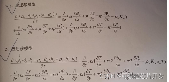

4.1地下换热器的建模
      基于上述离散化方程,可以建立地下换热器的数值模型。模型需要考虑地下换热器的几何形状、岩土的热物性参数(如热导率、比热容等)、地下水流速和温度等因素。
       在建模过程中,需要将地下换热器划分为若干个小单元(如网格单元),每个单元内的温度变化可以用离散化方程来描述。通过迭代计算,可以得到每个单元在不同时刻的温度值,从而模拟地下换热器的传热过程。其中湿,热迁移模型如下所示:
