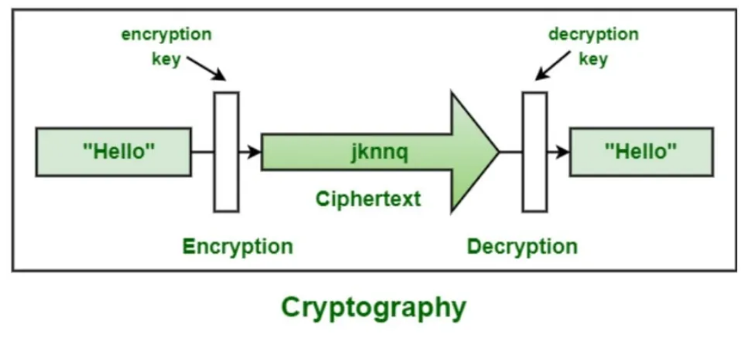

安全通常意味着加密,如下为一个普通的安全通信过程,它将hello加密为另一个无意义的字符串,在最后再进行解密。

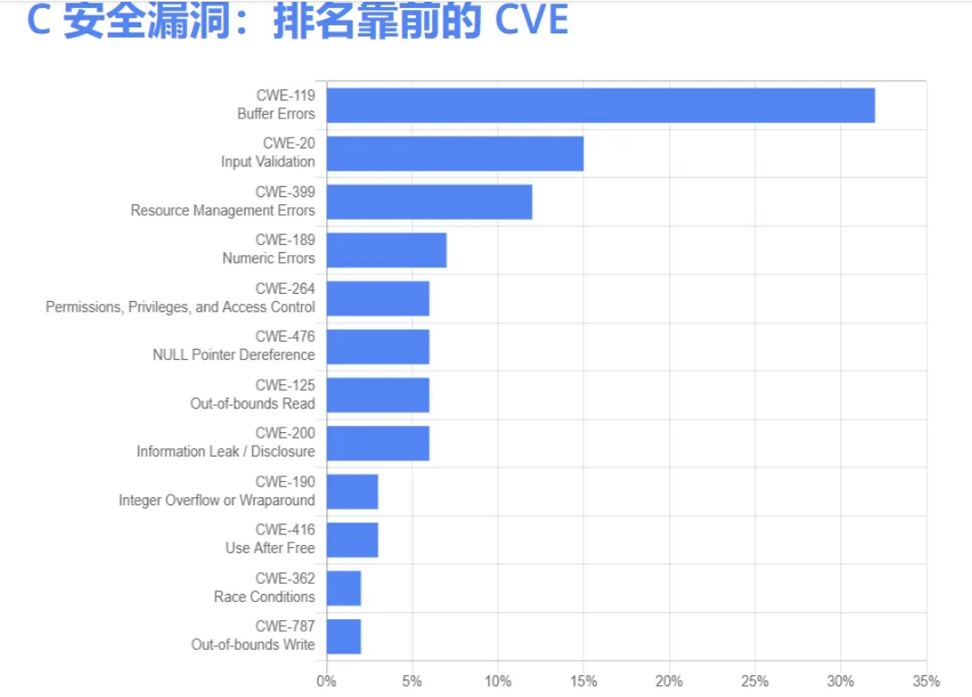

而如下图缓冲区错误(CWE-119)是C语言中最常见的安全漏洞,与C++的漏洞配置文件类似。
这是可以理解的,因为其他语言中常见的大多数 CWE 都与 Web 和 Web 服务问题有关,而这些问题在 C 语言中无关紧要C++。
需要注意的是,这组漏洞(有时称为内存损坏)通常会产生严重后果。

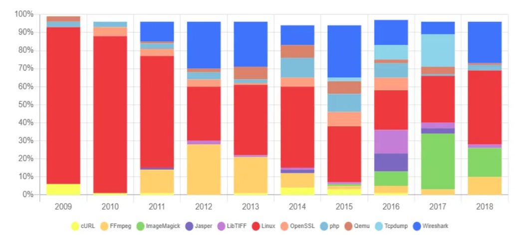

下图显式了使用C语言实现的不同项目中的漏洞数量。
虽然大多数语言都用于构建数百甚至数千个包,但跟踪基于 C 语言构建的开源项目很容易。这使我们能够确切地了解哪些开源库在多年来漏洞增加之后,报告的已知漏洞有所增加。
