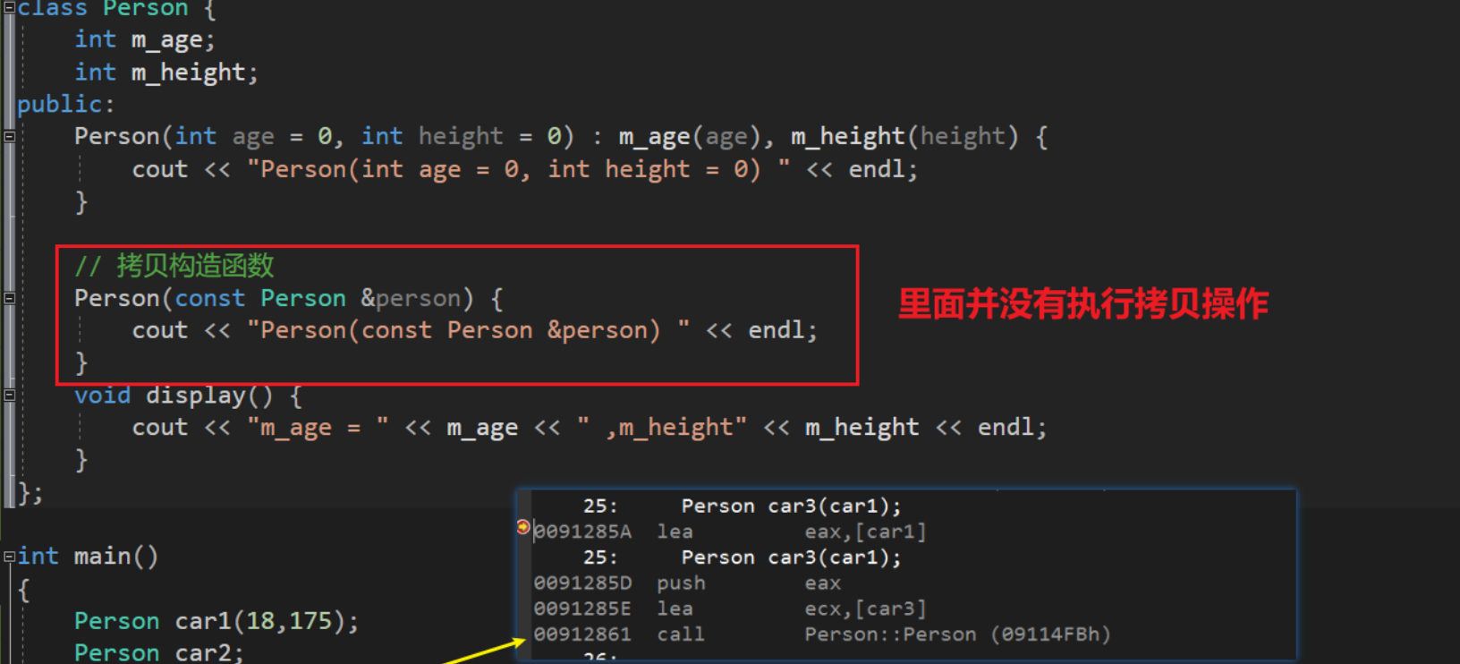

b 和 obj2 都是以拷贝的方式初始化的,具体来说,就是将 a 和 obj1 所在内存中的数据按照二进制位(Bit)复制到 b 和 obj2 所在的内存,这种默认的拷贝行为就是浅拷贝,这和调用 memcpy() 函数的效果非常类似。
对于简单的类,默认的拷贝构造函数一般就够用了,我们也没有必要再显式地定义一个功能类似的拷贝构造函数。但是当类持有其它资源时,例如动态分配的内存、指向其他数据的指针等,默认的拷贝构造函数就不能拷贝这些资源了,我们必须显式地定义拷贝构造函数,以完整地拷贝对象的所有数据。

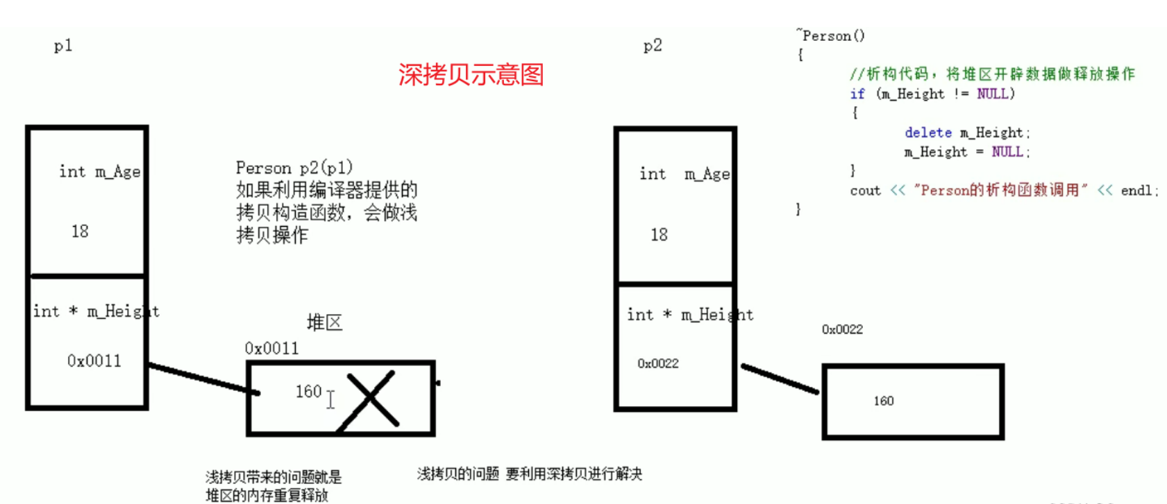

本例中我们显式地定义了拷贝构造函数,它除了会将原有对象的所有成员变量拷贝给新对象,还会为新对象再分配一块内存,并将原有对象所持有的内存也拷贝过来。这样做的结果是,原有对象和新对象所持有的动态内存是相互独立的,更改一个对象的数据不会影响另外一个对象,本例中我们更改了 arr2 的数据,就没有影响 arr1。
这种将对象所持有的其它资源一并拷贝的行为叫做深拷贝,我们必须显式地定义拷贝构造函数才能达到深拷贝的目的。

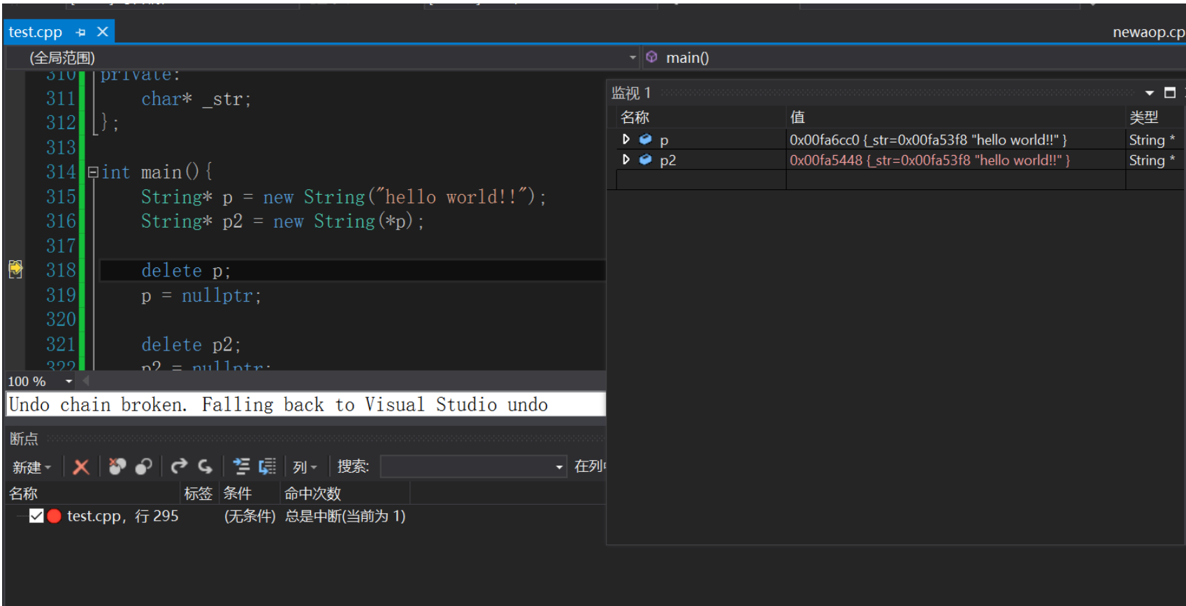

深拷贝的例子比比皆是,除了上面的变长数组类,我们在《C++ throw关键字》一节中使用的动态数组类也需要深拷贝;此外,标准模板库(STL)中的 string、vector、stack、set、map 等也都必须使用深拷贝。读者如果希望亲眼目睹不使用深拷贝的后果,可以将上例中的拷贝构造函数删除,那么运行结果将变为:
0, 1, 2, 29, 4, 100, 6, 7, 8, 9
可以发现,更改 arr2 的数据也影响到了 arr1。这是因为,在创建 arr2 对象时,默认拷贝构造函数将 arr1.m_p 直接赋值给了 arr2.m_p,导致 arr2.m_p 和 arr1.m_p 指向了同一块内存,所以会相互影响。

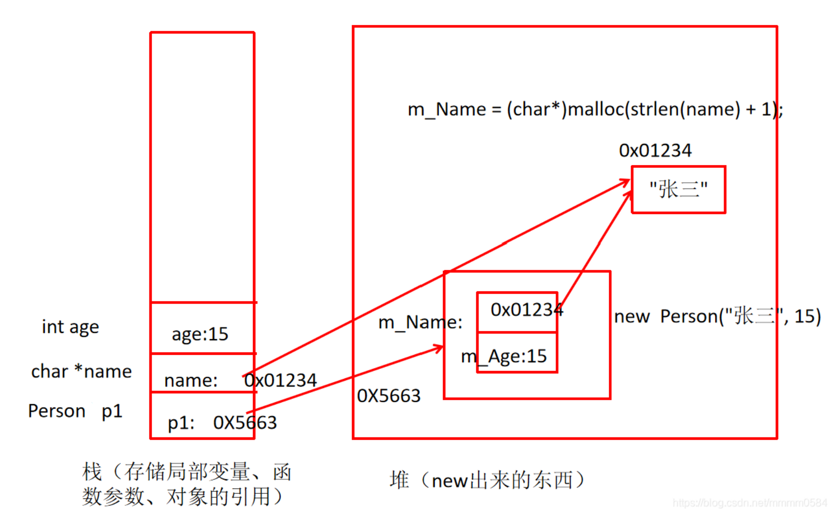

到底是浅拷贝还是深拷贝
如果一个类拥有指针类型的成员变量,那么绝大部分情况下就需要深拷贝,因为只有这样,才能将指针指向的内容再复制出一份来,让原有对象和新生对象相互独立,彼此之间不受影响。如果类的成员变量没有指针,一般浅拷贝足以。
