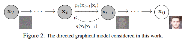

Diffusion对于图像的处理包括以下两个过程:
  • 我们选择的固定(或预定义)正向扩散过程 qq :它逐渐将高斯噪声添加到图像中,直到最终得到纯噪声
  • 一个学习的反向去噪的扩散过程 pθp_\theta :通过训练神经网络从纯噪声开始逐渐对图像去噪,直到最终得到一个实际的图像
Image-2
tt 索引的正向和反向过程都发生在某些有限时间步长 TT(DDPM作者使用 T=1000T=1000)内。从t=0t=0开始,在数据分布中采样真实图像 x0\mathbf{x}_0(本文使用一张来自ImageNet的猫图像形象的展示了diffusion正向添加噪声的过程),正向过程在每个时间步长 tt 都从高斯分布中采样一些噪声,再添加到上一个时刻的图像中。假定给定一个足够大的 TT 和一个在每个时间步长添加噪声的良好时间表,您最终会在 t=Tt=T 通过渐进的过程得到所谓的各向同性的高斯分布

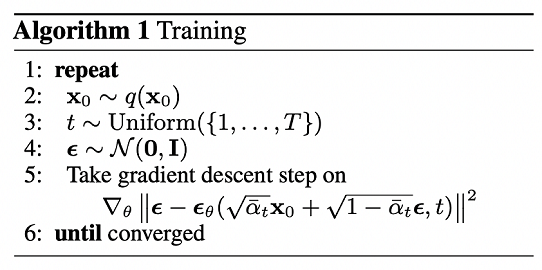

训练算法现在如下所示:
换句话说:
  • 我们从真实未知和可能复杂的数据分布中随机抽取一个样本 q(x0)q(\mathbf{x}_0)
  • 我们均匀地采样11TT之间的噪声水平tt(即,随机时间步长)
  • 我们从高斯分布中采样一些噪声,并使用上面定义的属性在 tt 时间步上破坏输入
  • 神经网络被训练以基于损坏的图像 xt\mathbf{x}_t 来预测这种噪声,即基于已知的时间表 xt\mathbf{x}_t 上施加的噪声
实际上,所有这些都是在批数据上使用随机梯度下降来优化神经网络完成的。

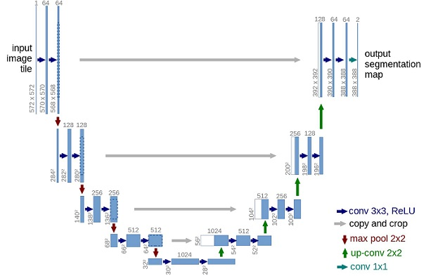

U-Net神经网络预测噪声
神经网络需要在特定时间步长接收带噪声的图像,并返回预测的噪声。请注意,预测噪声是与输入图像具有相同大小/分辨率的张量。因此,从技术上讲,网络接受并输出相同形状的张量。那么我们可以用什么类型的神经网络来实现呢?
这里通常使用的是非常相似的自动编码器,您可能还记得典型的"深度学习入门"教程。自动编码器在编码器和解码器之间有一个所谓的"bottleneck"层。编码器首先将图像编码为一个称为"bottleneck"的较小的隐藏表示,然后解码器将该隐藏表示解码回实际图像。这迫使网络只保留bottleneck层中最重要的信息。
在模型结构方面,DDPM的作者选择了U-Net,出自(Ronneberger et al.,2015)(当时,它在医学图像分割方面取得了最先进的结果)。这个网络就像任何自动编码器一样,在中间由一个bottleneck组成,确保网络只学习最重要的信息。重要的是,它在编码器和解码器之间引入了残差连接,极大地改善了梯度流(灵感来自于(He et al., 2015))。
可以看出,U-Net模型首先对输入进行下采样(即,在空间分辨率方面使输入更小),之后执行上采样。

条件U-Net
我们已经定义了所有的构建块(位置嵌入、ResNet/ConvNeXT块、Attention和组归一化),现在需要定义整个神经网络了。请记住,网络 ϵθ(xt,t)\mathbf{\epsilon}_\theta(\mathbf{x}_t, t) 的工作是接收一批噪声图像+噪声水平,并输出添加到输入中的噪声。
更具体的:
网络获取了一批(batch_size, num_channels, height, width)形状的噪声图像和一批(batch_size, 1)形状的噪音水平作为输入,并返回(batch_size, num_channels, height, width)形状的张量。
网络构建过程如下:
  • 首先,将卷积层应用于噪声图像批上,并计算噪声水平的位置
  • 接下来,应用一系列下采样级。每个下采样阶段由2个ResNet/ConvNeXT块 + groupnorm + attention + 残差连接 + 一个下采样操作组成
  • 在网络的中间,再次应用ResNet或ConvNeXT块,并与attention交织
  • 接下来,应用一系列上采样级。每个上采样级由2个ResNet/ConvNeXT块+ groupnorm + attention + 残差连接 + 一个上采样操作组成
  • 最后,应用ResNet/ConvNeXT块,然后应用卷积层
最终,神经网络将层堆叠起来,就像它们是乐高积木一样(但重要的是了解它们是如何工作的)。

这意味着我们现在可以定义给定模型的损失函数,如下所示:
def p_losses(unet_model, x_start, t, noise=None):
    if noise is None:
        noise = randn_like(x_start)
    x_noisy = q_sample(x_start=x_start, t=t, noise=noise)
    predicted_noise = unet_model(x_noisy, t)
    loss = nn.SmoothL1Loss()(noise, predicted_noise)# todo
    loss = loss.reshape(loss.shape[0], -1)
    loss = loss * extract(p2_loss_weight, t, loss.shape)
    return loss.mean()
denoise_model将是我们上面定义的U-Net。我们将在真实噪声和预测噪声之间使用Huber损失。

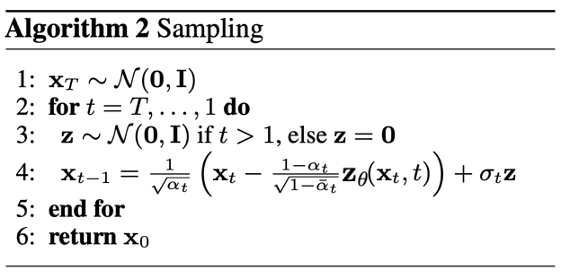

采样
由于我们将在训练期间从模型中采样(以便跟踪进度),我们定义了下面的代码。采样在本文中总结为算法2:
从扩散模型生成新图像是通过反转扩散过程来实现的:我们从TT开始,我们从高斯分布中采样纯噪声,然后使用我们的神经网络逐渐去噪(使用它所学习的条件概率),直到我们最终在时间步t=0t = 0结束。如上图所示,我们可以通过使用我们的噪声预测器插入平均值的重新参数化,导出一个降噪程度较低的图像
xt1\mathbf{x}_{t-1 }。请注意,方差是提前知道的。
理想情况下,我们最终会得到一个看起来像是来自真实数据分布的图像。
下面的代码实现了这一点。

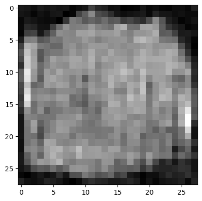

    # 展示随机采样效果
    unet_model.set_train(False)
    samples = sample(unet_model, image_size=image_size, batch_size=64, channels=channels)
    plt.imshow(samples[-1][5].reshape(image_size, image_size, channels), cmap="gray")
print("Training Success!")

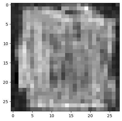

推理过程(从模型中采样)
要从模型中采样,我们可以只使用上面定义的采样函数:

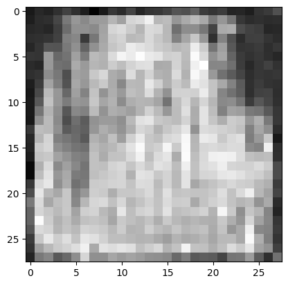

# 采样64个图片
# 展示一个随机效果
random_index = 5
plt.imshow(samples[-1][random_index].reshape(image_size, image_size, channels), cmap="gray")
可以看到这个模型能产生一件衣服!
请注意,我们训练的数据集分辨率相当低(28x28)。
