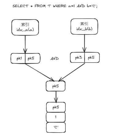

1.  Index Merge Intersection
Index Merge Intersection会在使用到的多个索引上同时进行扫描,并取这些扫描结果的交集作为最终结果集。
以“SELECT * FROM T WHERE a=1 AND b='C'; ”语句为例:
• 未使用索引合并时,MySQL利用索引idx_a获取到满足条件a=1的所有主键id,根据主键id进行回表查询到相关记录,随后再使用条件b='C'对这些记录进行判断,获取最终查询结果。
mysql> explain SELECT /*+ NO_INDEX_MERGE(T idx_a,idx_b) */ * FROM T WHERE a=1 AND b='C';
| id | select_type | table | partitions | type | possible_keys | key   | key_len | ref   | rows | filtered | Extra       |
|  1 | SIMPLE      | T     | NULL       | ref  | idx_a,idx_b   | idx_a | 4       | const |    2 |    40.00 | Using where |
1 row in set, 1 warning (0.00 sec)
• 使用索引合并时,MySQL分别利用索引idx_a和idx_b获取满足条件a=1和b='C'的主键id集合setA和setB。随后取setA和setB中主键id的交集setC,并使用setC中主键id进行回表,获取最终查询结果。
mysql> explain SELECT * FROM T WHERE a=1 AND b='C';
|  1 | SIMPLE      | T     | NULL       | index_merge | idx_a,idx_b   | idx_a,idx_b | 4,5     | NULL |    1 |   100.00 | Using intersect(idx_a,idx_b); Using where; Using index |
执行流程如下:
图1  SELECT * FROM T WHERE a=1 AND b='C';执行流程

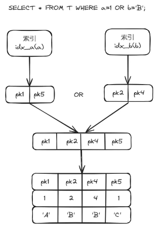

2. Index Merge Union
Index Merge Union会在使用到的多个索引上同时进行扫描,并取这些扫描结果的并集作为最终结果集。
以“SELECT * FROM T WHERE a=1 OR b='B'; ”语句为例:
• 未使用索引合并时,MySQL通过全表扫描获取所有记录信息,随后再使用条件a=1和b='B'对这些记录进行判断,获取最终查询结果。
mysql> EXPLAIN SELECT /*+ NO_INDEX_MERGE(T idx_a,idx_b) */ * FROM T WHERE a=1 OR b='B';
|  1 | SIMPLE      | T     | NULL       | ALL  | idx_a,idx_b   | NULL | NULL    | NULL |    5 |    50.00 | Using where |
• 使用索引合并算法时,MySQL分别利用索引idx_a和idx_b获取满足条件a=1和b='B'的主键id集合setA和setB。随后,取setA和setB中主键id的并集setC,并使用setC中主键id进行回表,获取最终查询结果。
mysql> EXPLAIN SELECT * FROM T WHERE a=1 OR b='B';
|  1 | SIMPLE      | T     | NULL       | index_merge | idx_a,idx_b   | idx_a,idx_b | 4,5     | NULL |    4 |   100.00 | Using union(idx_a,idx_b); Using where |
1 row in set, 1 warning (0.01 sec)
执行流程如下:
图2  SELECT * FROM T WHERE a=1 OR b='B';执行流程
