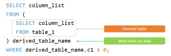

派生表是一个临时表,它是由子查询的结果集生成并在主查询中使用。简单来讲,就是将FROM子句中出现的检索结果集当成一张表,比如 FROM一个SELECT构造的子查询,这个子查询就是一个派生表;SELECT一个视图,这个视图就是一个派生表;SELECT一个WITH构造的临时表(Common table expression,CTE),这个CTE表就是一个派生表。如下图举例所示:
图1 子查询语句样例

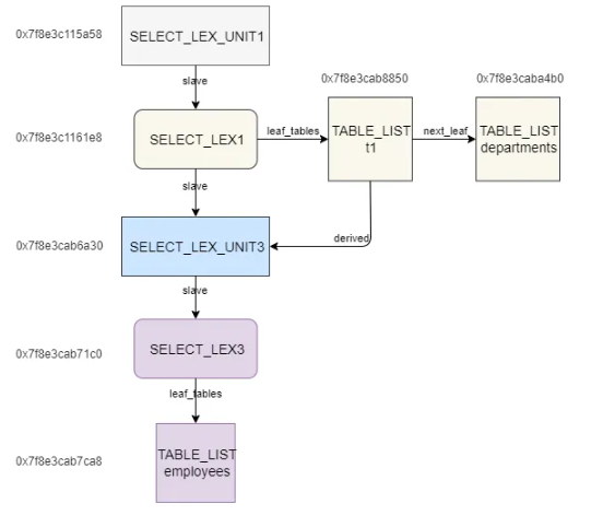

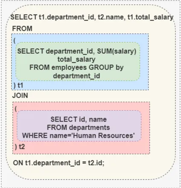

TABLE_LIST类是MySQL查询处理的核心部分,涵盖了SQL表达式中的各种表类型。以案例中的SQL查询语句为例,在派生表合并优化前,其对应的类实例映射关系如下:
图2 派生表合并优化前的SQL语句
图3 派生表合并优化前的逻辑语法树
图2为SQL表达式,图3为MySQL处理后对应的逻辑语法树。图2颜色涵盖的SQL语句范围与图3相同颜色的类实例一一对应。比如,图2米黄色涵盖了整条SELECT语句(query block),也就对应着图3的SELECT_LEX1实例;图2最外层的浅灰色包含了米黄色区域,代表整条SQL语句(query expression),对应着图3的SELECT_LEX_UINT1实例(不涉及UNION操作,SELECT_LEX_UINT1只包含SELECT_LEX1,即一个SELECT_LEX实例)。
图2中用括号圈起来的部分,就是一个SELECT_LEX_UNIT,而每个SELECT toke开始的一个query block,就是一个SELECT_LEX,而在外层的SELECT_LEX中,会嵌套子查询,用一个SELECT_LEX_UNIT描述,子查询中可以是任意查询形态,再包含多个SELECT_LEX,从而形成SELECT_LEX_UNIT -> SELECT_LEX -> SELECT_LEX_UNIT -> SELECT_LEX ... 这种相互嵌套的结构。
最外层的 query block(SELECT_LEX1)有两个派生表(t1、t2)。t1 和 t2 通过 derived 指针分别指子查询 query expression(SELECT_LEX_UINT3、SELECT_LEX_UINT2)。
2. 代码实现

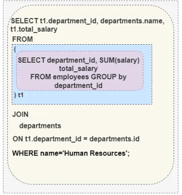

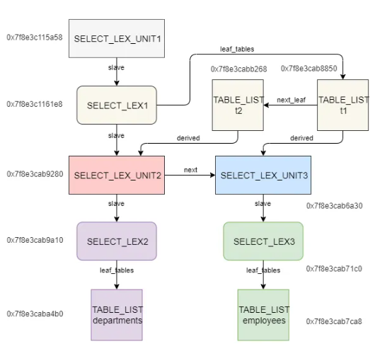

案例中的SQL语句经过上面的派生表的合并优化处理后,其对应的映射关系如下:
图4 派生表合并优化后的SQL语句
图5 派生表合并优化后的逻辑语法树
对比合并优化前,有如下变化:(图4的SQL语句已基于图5的逻辑语法树等价变换)
1)派生表t2所指向的内部 query expression(SELECT_LEX_UINT2/SELECT_LEX2)已消除。
2)SELECT_LEX2中的物理表departments上移至外部query block(SELECT_LEX1)的JOIN运算中。
3)SELECT_LEX2中的WHERE条件合并到SELECT_LEX1。
4)SELECT_LEX1中针对派生表t2的投影,替换为物理表departments。
