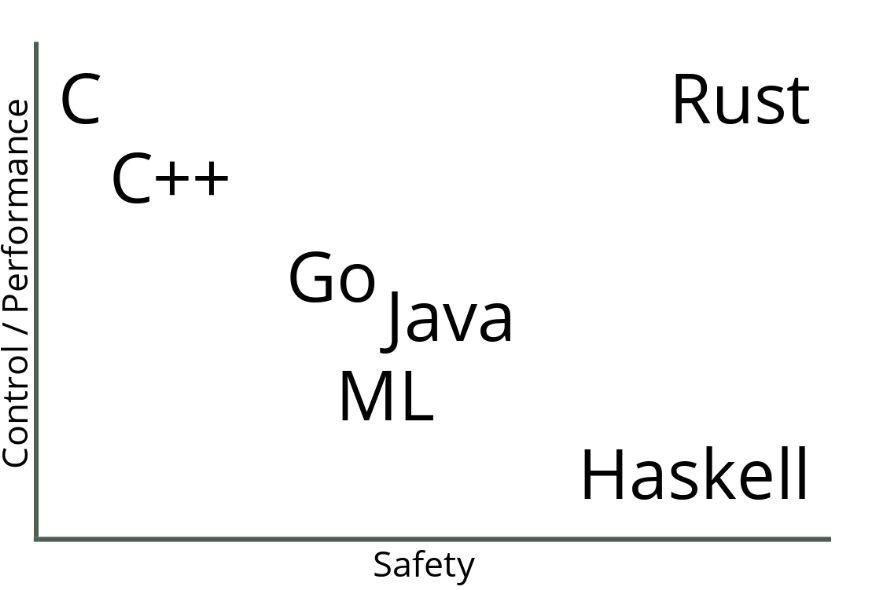

类似地,例如基于c语言的衍生语言家族性能优化方式各不相同,安全性各不相同。
