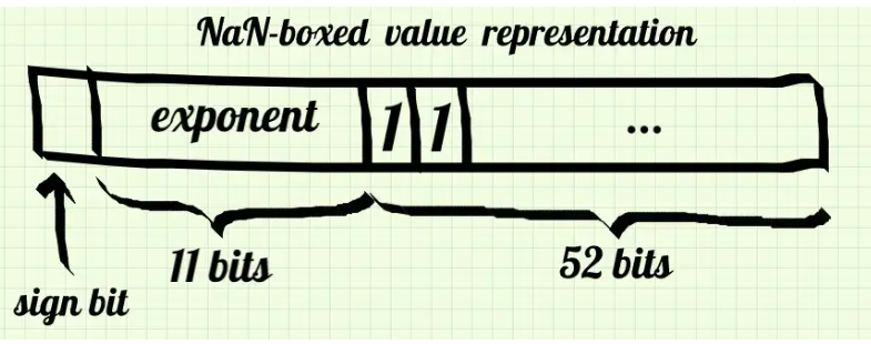

我们将未使用的尾数空间的最低两位声明为“类型标签”,以确定我们正在查看这三个单例值中的哪一个。三个类型标签的定义如下:

但是,还有一点我们没有使用。由于我们所有的 NaN 值都不是数字——它就在名称中——符号位不用于任何东西。
我们将继续使用它作为对象的类型标记。如果我们的安静 NaN 之一设置了符号位,那么它就是一个 Obj 指针。
否则,它必须是之前的单例值之一。
即使值是 Obj 指针,我们实际上也可以使用最低位来存储类型标记。
那是因为 Obj 指针总是与 8 字节边界对齐,因为 Obj 包含 64 位字段。
反过来,这意味着 Obj 指针的三个最低位将始终为零。我们可以在那里存储我们想要的任何东西,并在取消引用指针之前将其屏蔽掉。
这是另一种称为指针标记的值表示优化。
如果设置了符号位,则剩余的低位存储指向 Obj 的指针:
