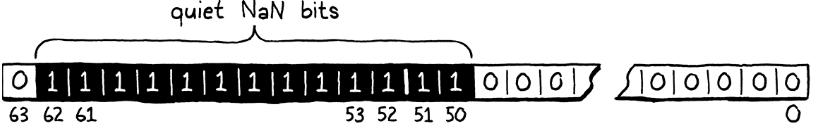

在您的计算机眼中,一个64 位、双精度、IEEE 浮点数如下所示:
	1 从右边开始,前 52 位是小数位、 尾数位或有效数位。它们将数字的有效数字表示为二进制整数。
	2 旁边是 11 个指数位。这些告诉您尾数偏离十进制(好吧,二进制)点的距离。
	3 最高位是符号位,表示数字是正数还是负数。

这组安静的 NaN 位声明如下:
  ## value.h
	#ifdef NAN_BOXING
	#define QNAN     ((uint64_t)0x7ffc000000000000)
	typedef uint64_t Value;
如果 C 支持二进制文字,那就太好了。但是,如果您进行转换,您会看到该值与此相同(互联网图):
