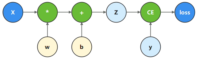

计算图是用图论语言表示数学函数的一种方式,也是深度学习框架表达神经网络模型的统一方法。我们将根据下面的计算图构造计算函数和神经网络。
在这个模型中,xx为输入,yy为正确值,wwbb是我们需要优化的参数。
