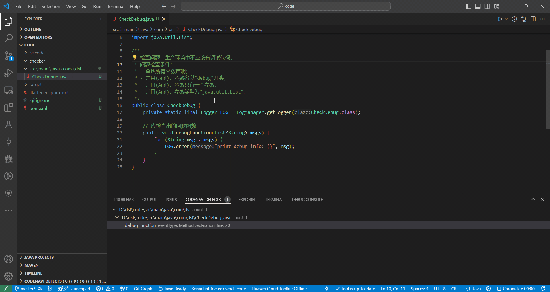

  • 编写检查规则
  • DSL 写的检查规则
 * 检查问题:生产环境中不应该有调试代码。
 * 问题检查条件:
 * - 查找所有函数声明;
 * - 并且(And):函数名以"debug"开头;
 * - 并且(And):函数只有一个参数;
 * - 并且(And):参数类型为"java.util.List"。
functionDeclaration fd where
	and(
		fd.name startWith "debug",
		fd.parameters.size() == 1,
		fd.parameters[0].type.name == "java.util.List"

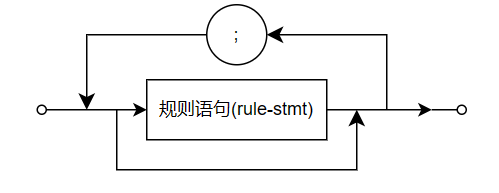

2.1. 规则的语法
  • 结构图
  • 语法说明
    • 规则语句是以分号 (;) 结尾, 作为规则的终止符。

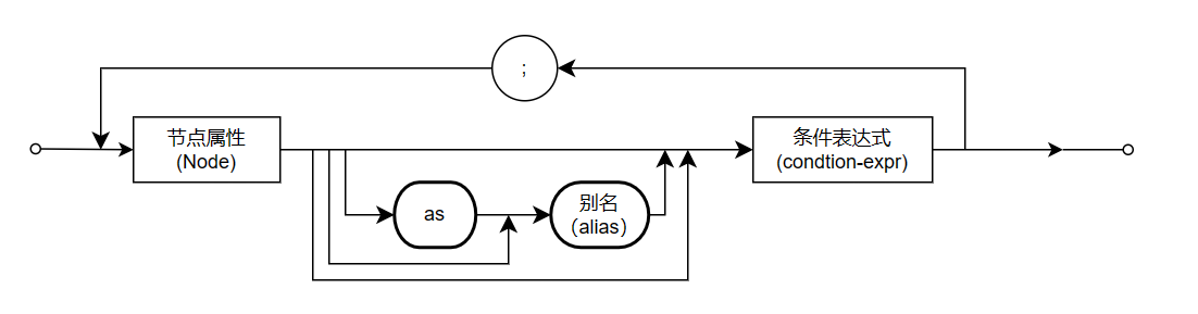

2.2. 语句结构
  • 结构图
  • 语法说明
    • 节点(node): 为待检测代码节点(token);
    • as 别名:给要查找的节点一个别名,便于后面的使用。as 可以省略。别名的命名规则如下:
      • 只能包含大小写英文字母和数字;
      • 数字只能出现在末尾;
      • 不能和规则内置的节点或属性同名。
      • 例如:va1、fd、Field1都是合法的别名,1fc、v2a是非法别名。
    • 查询条件(condition):筛选节点的条件;

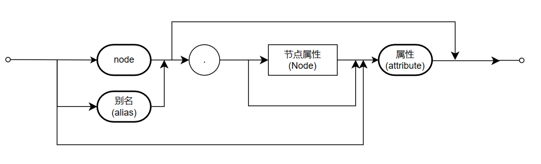

2.3. 节点和节点属性
  • 结构图
  • 语法说明
    • 节点(node):是代码对应语法树的节点或子节点;
    • 属性(attribute):是代码对应语法树的节点或子节点的属性;
    • . : 节点、子节点、属性之间的连接符;
  • 注:
    关于代码的节点和属性将在:《》中介绍。

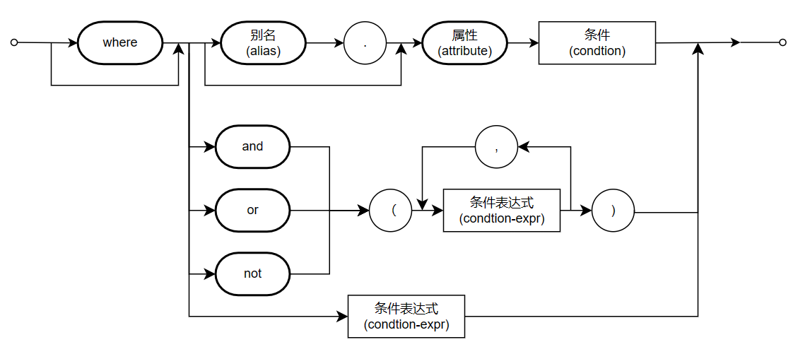

2.4. 条件表达式结构
  • 结构图
  • 语法说明
    • where: 条件表达式的标识;
    • and:括号内的查询条件必须都为真;
    • or:括号内的查询条件至少有一个为真;
    • not:括号内的查询条件为假;
逻辑的连接祠是一种作用于查询条件的关键词。规则支持and、or 和 not 三个关联词。
逻辑的连接词需要和括号一同使用,括号中为具体的查询条件。其中,and 和 or 可以作用于多个查询条件(即括号中可以包含多个查询条件,以逗号分隔开),not 只能作用于一个查询条件。
逻辑连接词是一类作用于查询条件的特殊运算符(普通的运算符作用于节点或属性)
逻辑的连接词作用的查询条件也可以包含逻辑连接词。
  • 示例
 * 问题检查条件:
 * - 查找函数名为 debug 或 foo;
 * - 并且(And): 参数数量为 1 或 3。
    and(or(fd.name == "debug", fd.name == "foo"),
        or(fd.parameters.size() == 1, fd.parameters.size() == 3));

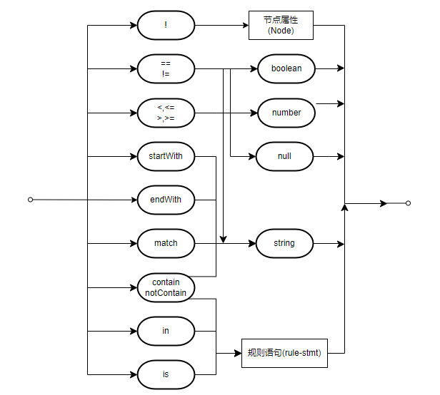

2.5. 条件判断(condition)
  • 结构图
2.5.1. 运算符
查询条件通过运算符作用于具体的节点或属性从而完成节点筛选。
根据运算符作用的属性类别,我们可以将运算符分为:
  • 通用运算符
  • 算术运算符
  • 字符串运算符
  • 布尔运算符
  • 节点运算符
运算符的左值为:节点或节点的属性。
2.5.1.1. 通用运算符(==, contain)
  • 等于(==)、不等于(!=)
    • 数字
      • 运算符右值为:整数或小数。
      • 例如:arguments.size() == 3
    • 字符串
      • 运算符右值为:字符串常量。
      • 例如:name == “foo”
    • 布尔
      • 运算符右值为:布尔常量: true 或 false。
      • 例如:isPublic == true
    • 节点
      • 运算符右值为:空常量null。
      • 例如:initializer == null
  • 包含(contain)、不包含(notContain)
    • 字符串
      • 运算符右值为:字符串,且包含时,返回真。
      • 例如:recordDeclaration where name contain "debug";,返回函数名中包含"debug" 时,返回真。
    • 节点
      • 运算符右值为:子查询条件,当子查询返回的节点满足时,返回真。
      • 例如:functionDeclaration where parameters contain param where param.name == "i1";,返回包含名为i1参数的方法声明。
2.5.1.2. 算术运算符(>, <)
算术运算符操作数字。
  • 大于(>)、小于(<)、大于等于(>=)、小于等于(<=)
    • 数字
      • 运算符右值为:数字,且满足时,返回真。
2.5.1.3. 字符串运算符(startWith, endWith, match)
字符串运算符操作字符串。
  • 字符串的开始字符串(startWith)
    • 左值开始字符串等于右值字符串时,返回真。
    • 例如:functionDeclartion where name startWith "debug";,筛选出名字以debug开头的方法声明。
  • 字符串的结束字符串(endWith)
    • 左值结束字符串等于右值字符串时,返回真。
    • 例如:functionDeclartion where name endWith "hello",筛选出名字以hello结尾的方法声明。
  • 字符串匹配(match)
    • 左值符合右值的正则表达式时,返回真。
    • 例如:functionDeclaration where name match ".*(login).*",筛选出名字匹配正则表达式.*(login).*的方法声明。
2.5.1.4. 布尔运算符(!)
逻辑运算符操作布尔值。
  • 非(!)
    • 操作符位于布尔属性的左侧,表示布尔值为false时,返回真。
    • 例如:recordDeclaration where !isPublic 等价于 recordDelaration where isPublic == false。
2.5.1.5. 节点运算符(contain,in,is)
节点运算符的左侧可以是节点属性 或 别名。
  • 包含(contain)
    • 用于查询语法树结构上的子节点。
    • 例如: 筛选出方法体内调用了名为foo的无参方法的方法声明。
    fd contain functionCall where
        and(name == "foo",
            arguments.size() == 0));
  • 存在于(in)
    • 查询语法树结构上的父节点。
    • 例如: 筛选出位于赋值表达式中的数据成员访问节点。
fieldAccess fa1 where
    fa1 in assignStatement;
  • 是(is)
    • 右侧节点属性或别名相同时,返回真。
    • 例如:筛选出出现在赋值表达式左侧的变量访问节点,且赋值表达式的右侧为方法调用节点。规则中的va是节点variableAccess的别名。
variableAccess va where
    va in assignStatement where
        and(lhs is va,
            rhs is functionCall);

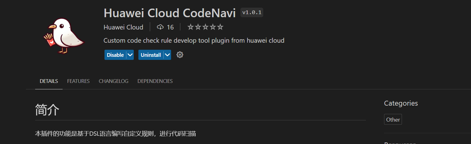

3. CodeNavi插件
在Vscode 的插件中,查询:codenavi,并安装。
