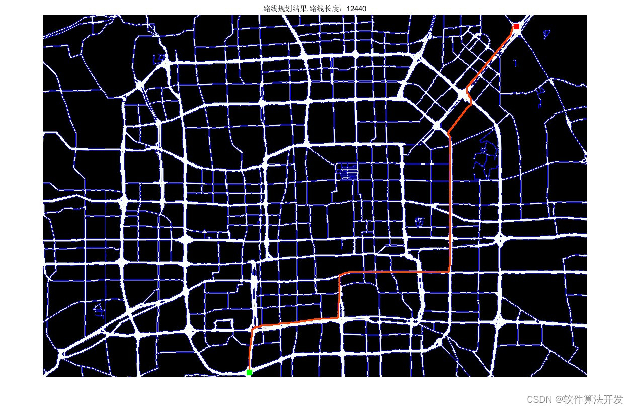

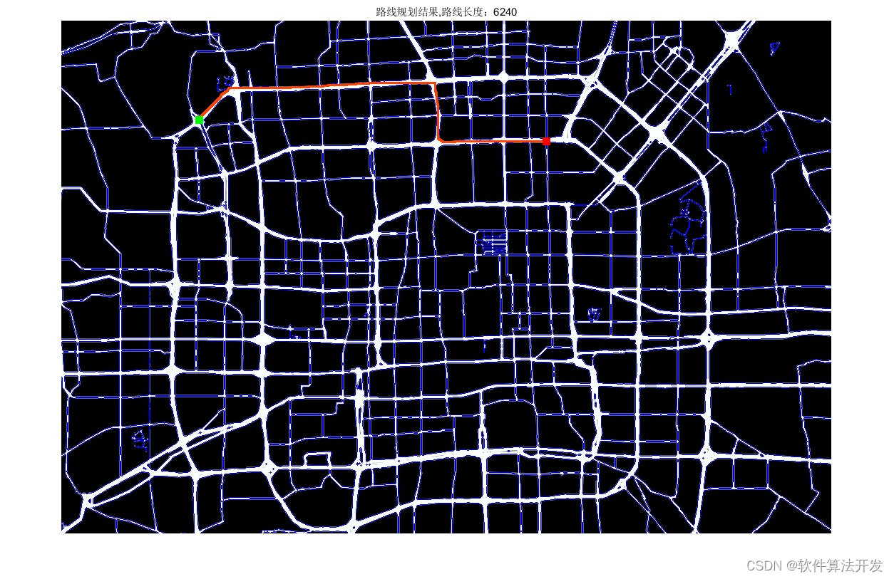

1.程序功能描述
      基于Dijkstra算法的最优行驶路线搜索matlab仿真,在一个实际城市路线图中,用鼠标点击起点和终点,通过算法完成路线搜索和规划。最后输出规划路线的长度。
2.测试软件版本以及运行结果展示
MATLAB2022a版本运行
       通过测试可以看出,Dijkstra算法在实际城市复杂路线搜索中具有一定的应用价值。虽然在一些特殊情况下计算得到的最短路径可能与实际参考路径有所差异,但在大多数情况下,Dijkstra算法能够找到接近最短路径的行驶路线。因此,可以将Dijkstra算法与其他算法和数据来源相结合,以提高最短路径搜索的准确性。

       为了测试Dijkstra算法在实际城市复杂路线搜索中的应用,我们使用了一个包含城市道路网络的加权图进行测试。其中,节点代表道路交叉口或地点,边代表道路,边的权重可以代表道路的长度或行驶时间。我们使用了起点和终点之间的最短路径作为参考,比较Dijkstra算法计算得到的最短路径与参考路径的差异。以下是测试结果:
在较简单的路线中,Dijkstra算法能够准确地找到最短路径。例如,在一条没有交叉口的直线路段上,Dijkstra算法计算得到的最短路径与参考路径完全一致。
在城市道路网络中,由于道路交叉口和交通状况的复杂性,Dijkstra算法计算得到的最短路径可能与参考路径有所差异。但是,在大多数情况下,Dijkstra算法能够找到接近最短路径的行驶路线。
在一些特殊情况下,例如在城市交通拥堵区域或道路施工区域中行驶时,Dijkstra算法计算得到的最短路径可能与实际参考路径相差较远。这主要是因为Dijkstra算法没有考虑到交通拥堵和道路施工等因素对行驶时间的影响。因此,在实际应用中,需要结合其他算法和数据来源来提高最短路径搜索的准确性。
