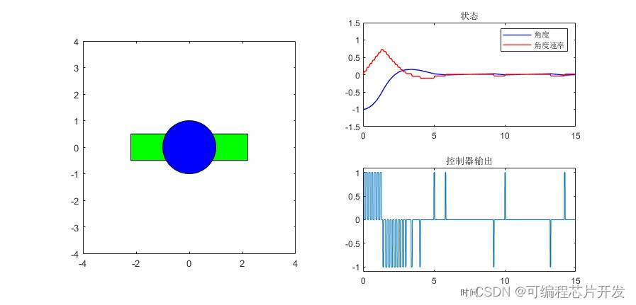

       基于PID-bang-bang控制算法的卫星姿态控制。仿真输出控制器的控制收敛曲线,卫星姿态调整过程的动画。
2.系统仿真结果

4.系统原理简介
       PID(比例-积分-微分)控制器是一种广泛使用的控制算法,它通过计算误差信号的比例、积分和微分项来调整系统的输出,以减小误差并达到期望的控制目标。Bang-Bang控制则是一种简单的双模态控制策略,其中控制器输出在两个极值之间切换,通常用于实现快速响应。
        在卫星姿态控制中,PID-Bang-Bang控制算法可能结合了两者的特点:当误差较大时,采用Bang-Bang控制以快速减小误差;当误差较小时,切换到PID控制以实现更精细的调整。在卫星姿态控制系统中,PID控制器(比例-积分-微分控制器)与bang-bang控制结合使用,能够有效克服单一控制策略的局限性,实现对卫星姿态的精确、快速调节。
PID控制器: 基于误差(e(t))进行工作,误差为期望姿态角(θ_d)与实际姿态角(θ)之差,即 e(t) = θ_d - θ。PID控制器输出(u(t))由以下三部分组成:
u(t) = K_p * e(t) + K_i * ∫e(t)dt + K_d * de(t)/dt
其中:
K_p是比例增益,它直接影响系统对当前误差的响应速度。
K_i是积分增益,用于消除稳态误差,防止误差累积。
K_d是微分增益,通过预测未来误差变化趋势,提高系统的动态性能和稳定性。
Bang-Bang控制: Bang-Bang控制是一种开关型控制策略,其输出要么是最大值U_max,要么是最小值U_min,取决于当前误差是否超出设定的阈值。在卫星姿态控制中,当卫星姿态偏差超出预定范围时,bang-bang控制器会立即输出最大或最小控制力矩,以尽快纠正姿态。
PID-bang-bang混合控制: 在实际应用中,PID控制可提供连续且平滑的控制输出,但可能在某些极端条件下反应不足;而bang-bang控制虽然反应迅速,但易导致系统震荡。因此,将两者结合,通常会在正常状态下采用PID控制,而在姿态偏差过大、需要快速响应时切换至bang-bang控制。
       综合以上,PID-bang-bang混合控制的具体实施可能是:当卫星姿态误差e(t)在一定范围内时,采用PID控制输出u_PID(t);当误差超出预设阈值时,则切换为bang-bang控制,输出u_BB(t)。这样既能保证姿态控制的稳定性和精确性,又能应对突发的大偏差情况,实现对卫星姿态的有效控制。
