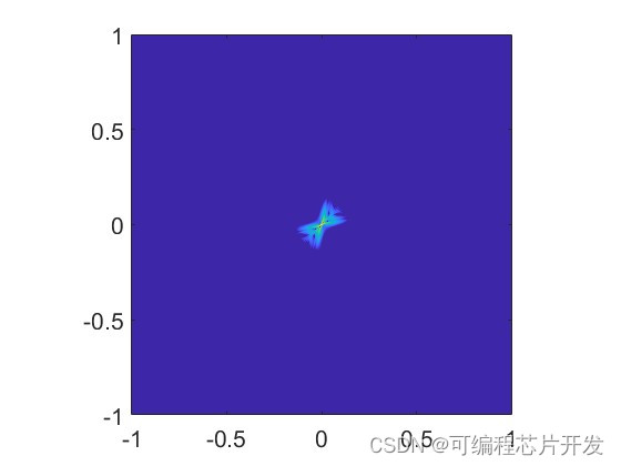

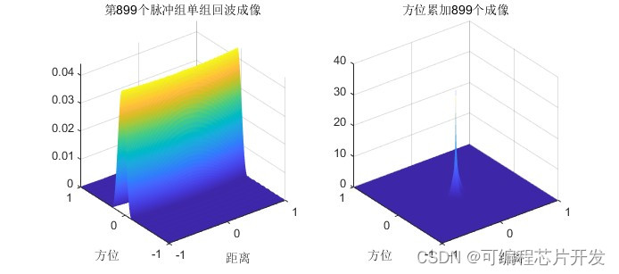

1.课题概述
       基于BP算法的SAR成像。合成孔径雷达(SAR)是一种高分辨率的雷达系统,能够在各种天气和光照条件下提供地表的高分辨率图像。BP(Back Projection)算法,即后向投影算法,是SAR成像中的一种常用算法,以其高精度和适应性强的特点而广受关注。

N      = 900;                                             % 方位向点数
theta  = (1:N)*(90/N);                                    % 方位角范围
Pos_xy = [Rg*cosd(theta); Rg*sind(theta); Height*ones(1,N)];  % 雷达在真实空间中的位置坐标
Target = [0 0 0 1];                                           % 目标的位置坐标及后向散射系数
%回波数据生成
Secho  = func_Echo_gen(Target,Pos_xy,C,Fre,Rc,M,N)
%数据处理
data   = func_data_process(Secho,R0,Pos_xy,Fre,Rc);
%BP
data   = func_BP(data);
fxy    = data.im_final;
gxy    = abs(fxy)/max(abs(fxy(:)));
% 为了准确显示点扩散函数剖面,对最终的成像结果做二维插值处理并显示插值后的图像
xtemp1 = linspace(-R0, R0, 4096);                   % 在距离向上生成更密集的采样点坐标范围
ytemp1 = linspace(-R0, R0, 4096);                   % 在方位向上生成更密集的采样点坐标范围(此处与xtemp1对称,但实际可能需要根据情况调整)
[Xtemp, Ytemp] = meshgrid(xtemp1, ytemp1);         % 生成二维插值所需的网格坐标矩阵(更密集)
[X, Y] = meshgrid(data.xtemp, data.ytemp);         % 原始成像结果的网格坐标矩阵(较稀疏)
fxyi = interp2(X, Y, fxy, Xtemp, Ytemp, 'spline');  % 使用样条插值方法对成像结果进行二维插值处理(得到更密集的复数矩阵)
gxyi = abs(fxyi)/max(abs(fxyi(:)));                % 计算插值后的归一化幅度矩阵(二维实数矩阵)
dis = 20*log10(gxyi);                              % 将幅度转换为分贝值表示(dB)并乘以20以转换为电压比的分贝值表示形式(dB相对于最大值)
maxdata = max(dis(:));                             % 找到分贝值矩阵中的最大值(用于后续归一化处理)
G = dis - maxdata;                                 % 对分贝值矩阵进行归一化处理(减去最大值以使最大值为0 dB)
G(G < -30) = -30;                                  % 将小于-30 dB的值截断为-30 dB(避免显示过低的噪声水平)
h = figure('Name','目标BP成像效果');  % 创建新窗口并命名(此处与前面的窗口重名了,应该使用不同的名称以区分)
imagesc(xtemp1, ytemp1, G);                        % 使用imagesc函数显示归一化后的分贝值矩阵图像(以颜色表示幅度大小)

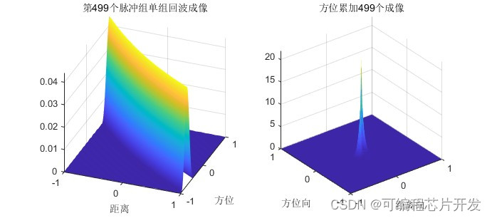

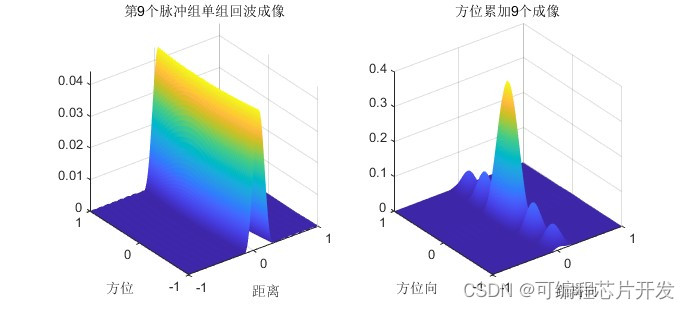

4.1 BP算法的基本原理
       BP算法是一种时域成像算法,其基本思想是将雷达接收到的回波信号逐个像素地进行后向投影,从而重建出地表的高分辨率图像。BP算法的实现过程可以分为以下几个步骤:
数据预处理:对雷达接收到的原始回波数据进行预处理,包括距离压缩、运动补偿等操作,以消除雷达平台和地表目标之间的相对运动对成像结果的影响。
像素网格划分:将成像区域划分为若干个像素网格,每个像素网格代表地表的一个小区域。这些像素网格将作为后向投影的目标位置。
后向投影:对于每个像素网格,根据雷达的位置和速度信息,计算雷达与该像素网格之间的距离历程。然后,将雷达接收到的回波信号按照距离历程进行时延和相位补偿,再将其投影到该像素网格上。这一过程可以表示为数学公式:
图像重建:通过遍历所有像素网格,重复执行步骤3中的后向投影操作,最终得到整个成像区域的高分辨率图像。
