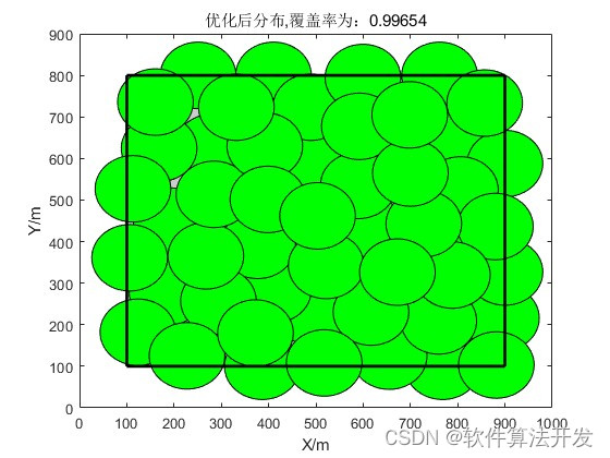

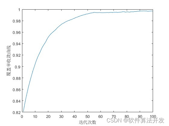

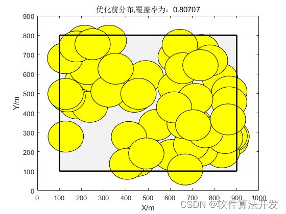

1.程序功能描述
       基于虚拟力优化的无线传感器网络覆盖率,仿真输出优化前后的网络覆盖率,覆盖率优化收敛迭代曲线。

figure;
plot(Fgl)
xlabel('迭代次数');
ylabel('覆盖率收敛曲线');
figure,
scales=[XminYmin;XminYmax;XmaxYmax;XmaxYmin];
fill(scales(:,1),scales(:,2),[0.8,0.8,0.8]);
hold on
plot(Pxy(:,1),Pxy(:,2),'r.','linewidth',5);
for i=1:Nodes
    x1=Pxy(i,1)+Radius*cos(w);
    y1=Pxy(i,2)+Radius*sin(w);
    hold on
    fill(x1,y1,'g')
end
axis([0 1000 0 900]);
xlabel('X/m');
ylabel('Y/m');
hold on
plot([XminXmax],[YminYmin],'k','linewidth',2);
hold on
plot([XminXmin],[YminYmax],'k','linewidth',2);
hold on
plot([XmaxXmax],[YminYmax],'k','linewidth',2);
hold on
plot([XminXmax],[YmaxYmax],'k','linewidth',2);
title(['优化后分布,覆盖率为:',num2str(Fgl(end))]);

4.2 覆盖覆盖率计算
      覆盖的计算,采用的是平面扫描法,对于两种传感器,一个圆形,一个正方形,那么对于每次优化得到的坐标,我们对整个平面区域进行扫描,计算每一个点是否处于某个或者多个传感器,如果满足这个条件,那么这个点计入到覆盖区域里面,然后扫描完所有点之后,统计一共多少个点呗扫描进去了,即覆盖率。
