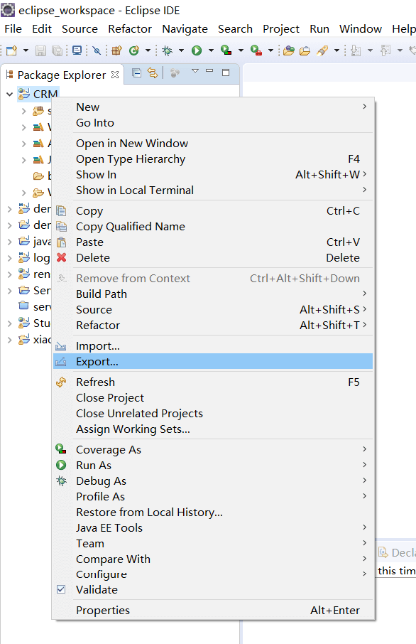

1、本地准备

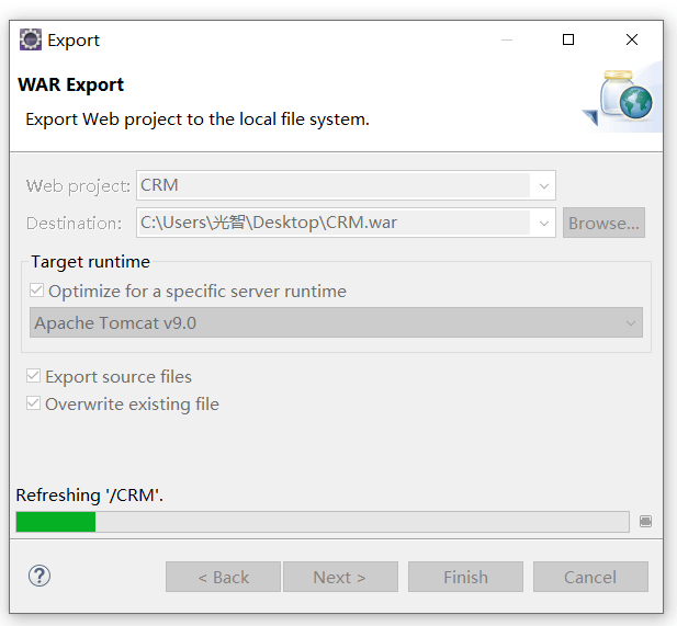

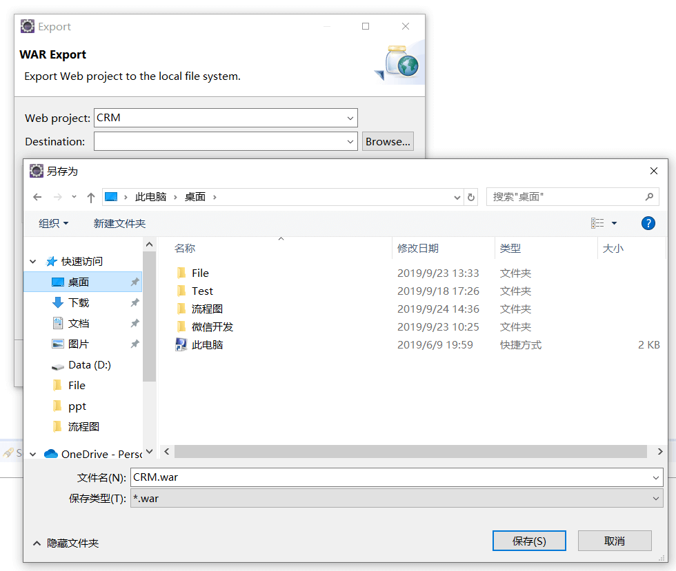

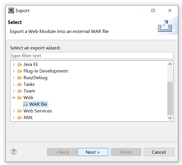

准备一个可运行的Javaweb项目,mysql连接正常,在eclipse中将项目打成war文件。

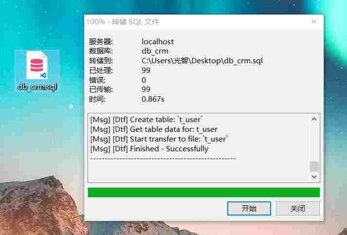

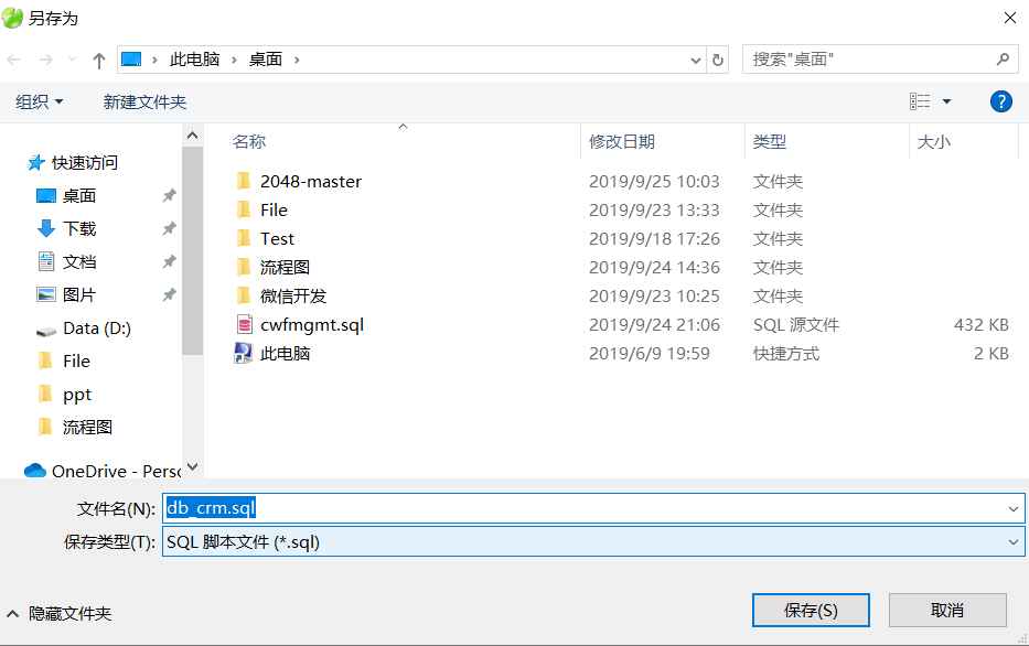

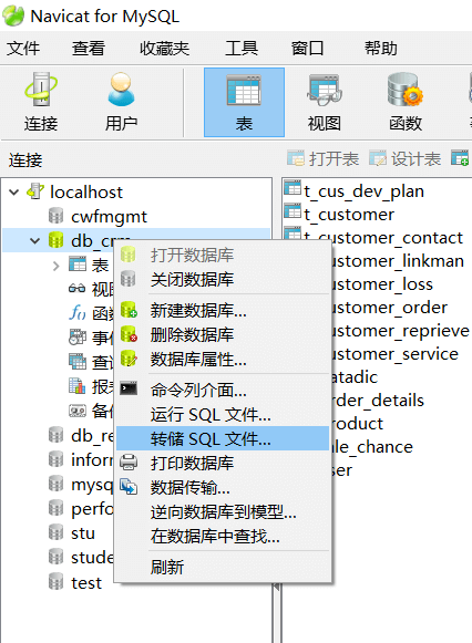

2、sql备份
我用的Navicat,推荐下面这个免安装的版本:
链接:https://pan.baidu.com/s/1y9flZHD9AgGfhz1pebPNyg
提取码:kkaf
备份成功,后面只要把这个SQL文件导入数据库就可以了

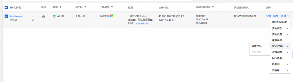

3、准备服务器

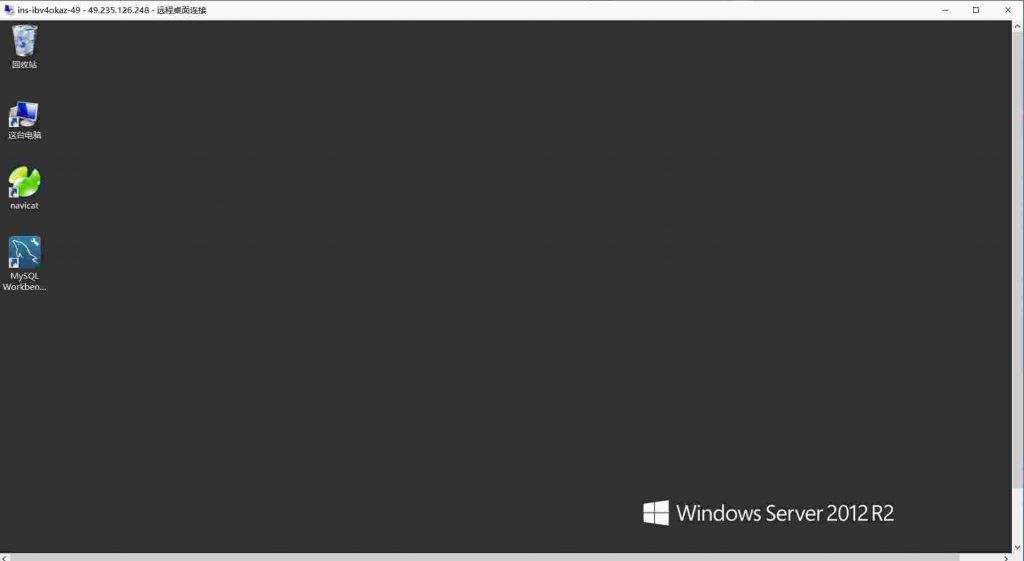

购买好了进入控制台,找到刚刚购买的服务器,点击登录
下载RDP文件
双击进入,会要求输入用户名密码,忘了回控制台重置

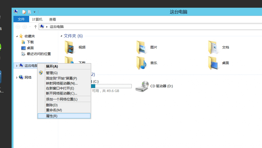

进入后图,服务器就相当于放在云服务商的一部电脑,但是这台电脑具有内网和外(公)网两个ip,我们正常在本地发布应用,外网是访问不到的。在云服务器上本地发布,就相当于直接发布在外网,所有终端都可以访问。

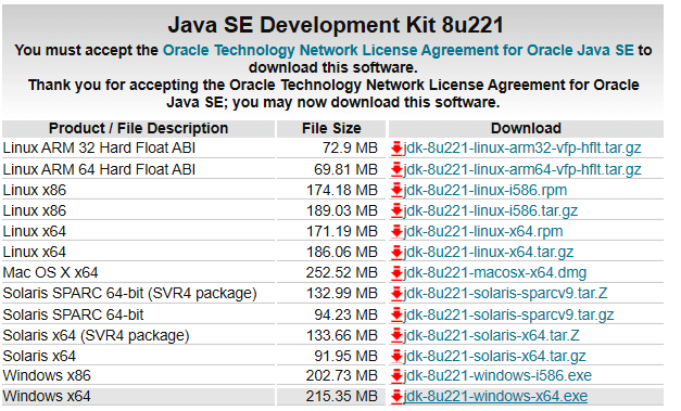

安装JDK,进https://www.oracle.com/technetwork/java/javase/downloads/jdk8-downloads-2133151.html下载exe,双击安装。

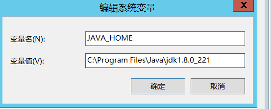

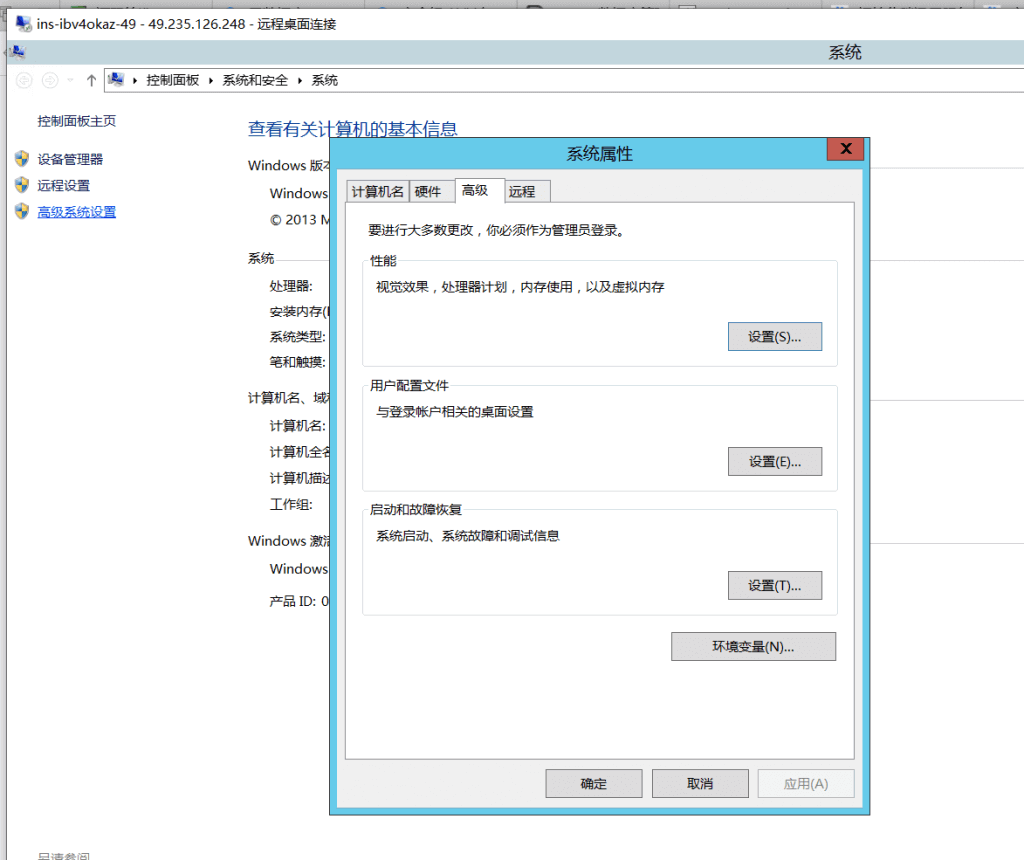

(1)新建环境变量JAVA_HOME
变量名:JAVA_HOME
变量值:C:\Program Files\Java\jdk1.8.0_221

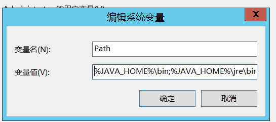

(2)配置path
变量名:path
变量值最前面加上%JAVA_HOME%\bin;%JAVA_HOME%\jre\bin;
(如果原先的值没有用;结尾,要补一个;把值隔开)

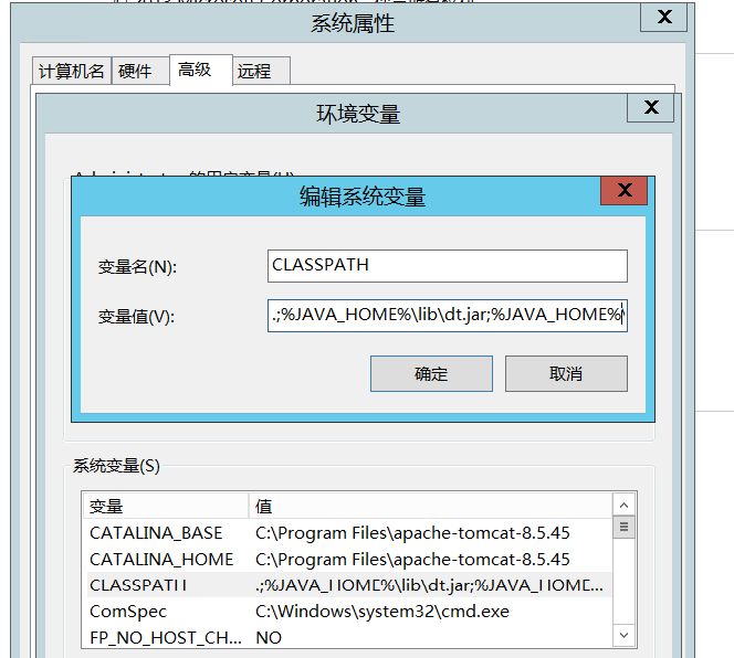

(3)新增CLASSPATH变量
变量名:CLASSPATH
变量值:.;%JAVA_HOME%\lib\dt.jar;%JAVA_HOME%\lib\tools.jar

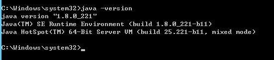

(4)执行java -version如果出现如下图界面则证明安装成功

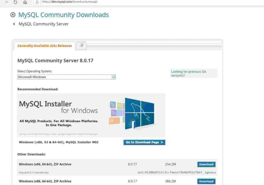

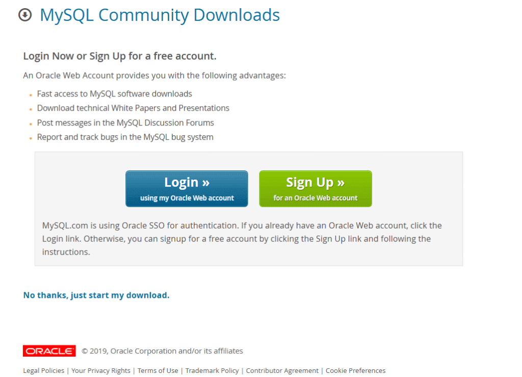

点击链接https://dev.mysql.com/downloads/mysql/下载 zip 包。
直接解压到想要安装的目录

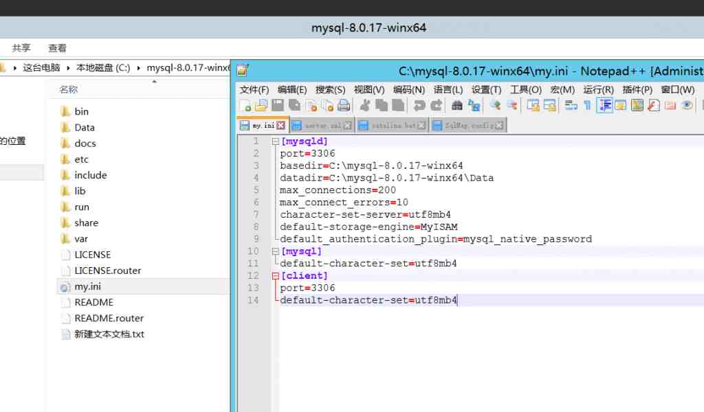

创建my.ini文件,内容写为:
[mysqld]
port=3306
#basedir是安装路径,datadir是安装路径\Data
basedir=C:\mysql-8.0.17-winx64
datadir=C:\mysql-8.0.17-winx64\Data
max_connections=200
max_connect_errors=10
character-set-server=utf8mb4
default-storage-engine=MyISAM
default_authentication_plugin=mysql_native_password
[mysql]
default-character-set=utf8mb4
[client]
port=3306

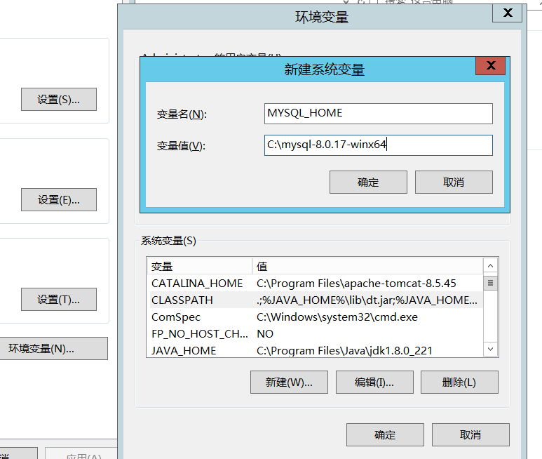

配置环境变量
变量名:MYSQL_HOME
变量值:C:\mysql-8.0.17-winx64

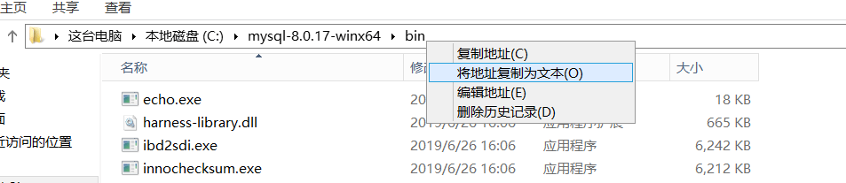

以管理员身份打开 cmd 命令行工具,切换目录:
cd C:\web\mysql-8.0.11\bin

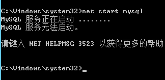

net start mysql
正常情况:

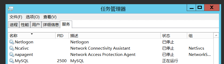

异常情况:
查看服务有没有开启,如果MySQL服务正常,这种情况不影响使用

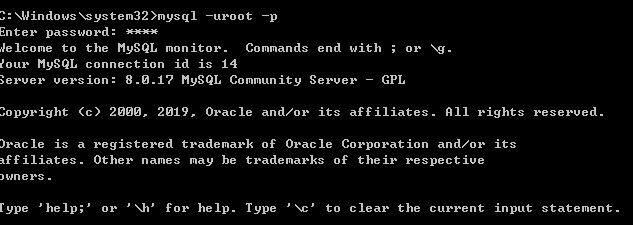

登录MySQL: mysql -u root -p

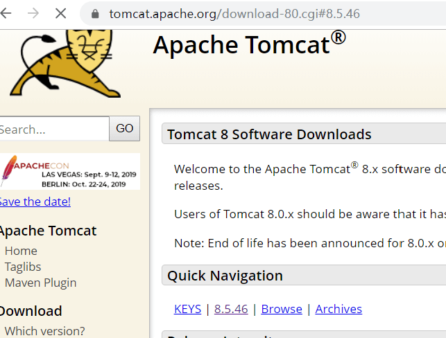

注册tomcat,要用到tomcat的service.bat,如果你的tomcat没有这个,就重新下载一个有service.bat的tomcat。

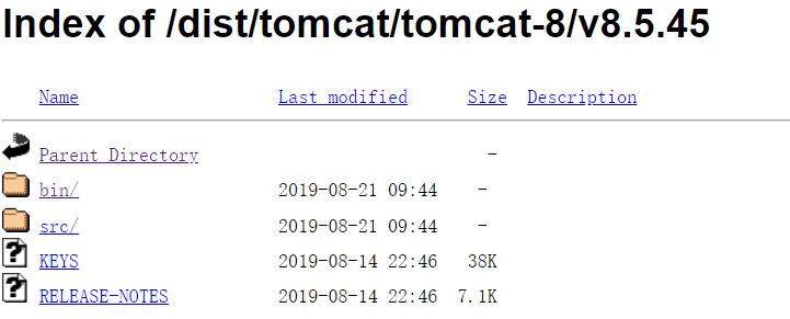

点击Archives
选择需要的版本,我用的是v8.5.45,选好了点击去之后再点击bin/
选择这个下载
下载完解压到想要存放的安装目录

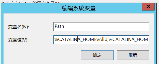

(3) 编辑变量名: Path
添加变量值:;%CATALINA_HOME%\lib;%CATALINA_HOME%\bin;
(分号是把path的各个变量分开)

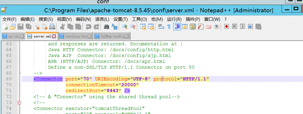

修改conf文件夹里的server.xml文件,如图,port是端口,一般是8080,我自己设得是70,添加URIEncoding=”UTF-8″,防止中文乱码。

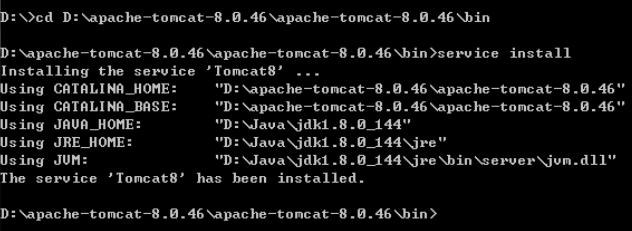

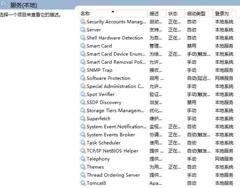

管理员身份打开cmd, cd到tomcat的bin目录,输service install安装服务。
(这张图借的,版本号和我的不一样,只做示意)
在服务里可以看到有tomcat8了

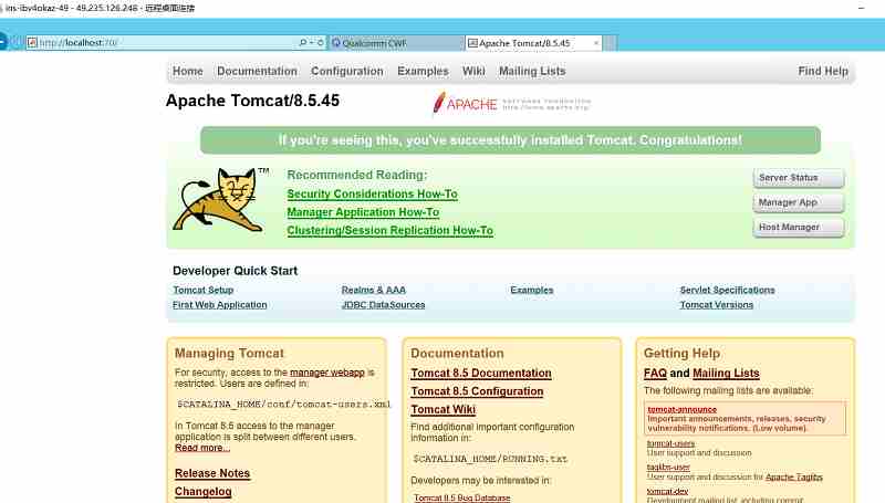

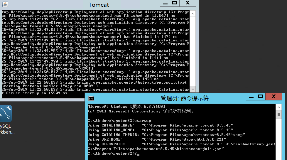

后面启动直接startup,只要tomcat这个窗口不关,外网就可以直接访问部署在里面的项目。
浏览器网址输入localhost:70/ 配置成功会跳到此页面。

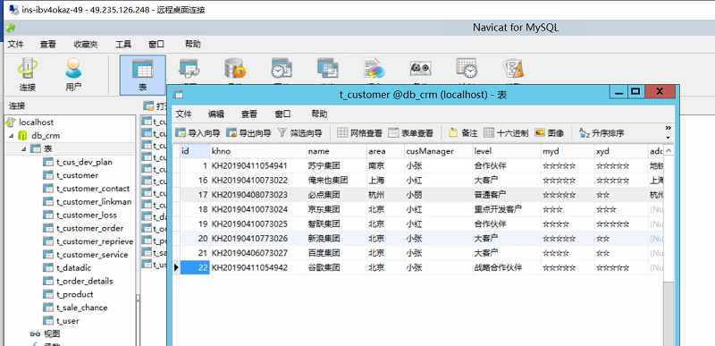

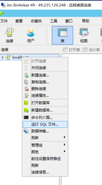

把备份的sql数据存到云服务器的MySQL里面
我在云端也有一个Navicat
数据已经在数据库里了

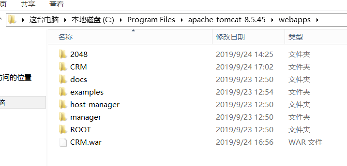

把war包放在tomcat安装目录的webapps下

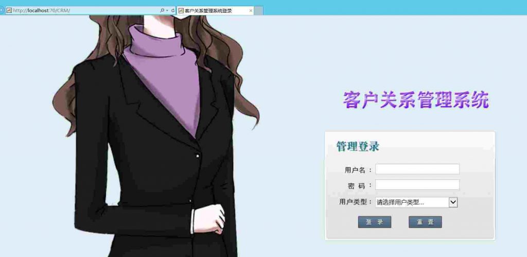

启动tomcat(cmd里startup),访问 localhost:70/CRM

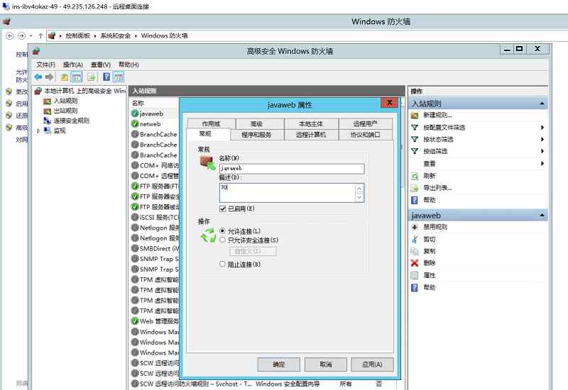

6、防火墙开放70端口

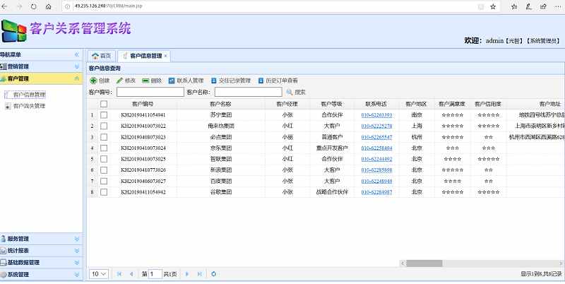

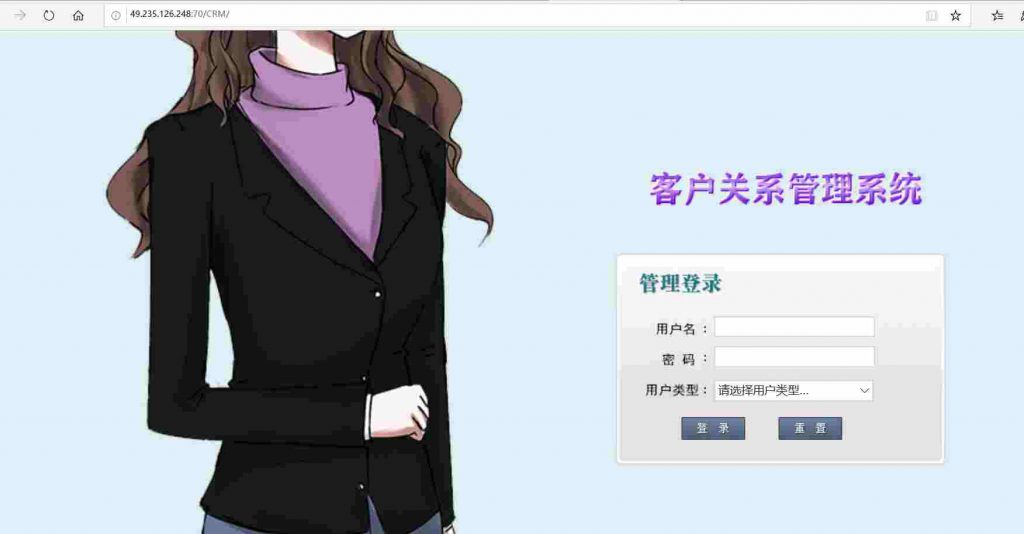

8、访问公网IP
这时再用本地的浏览器已经可以访问云服务器上的项目了

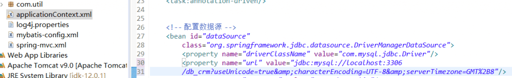

①连接MySQL的时候报错The server time zone value ‘Öйú±ê׼ʱ¼ä’ is unrec。
500报错:java.sql.SQLException: The server time zone value ‘Öйú±ê׼ʱ¼ä’ is unrecognized or represents more than one time zone. You must configure either the server or JDBC driver (via the serverTimezone configuration property) to use a more specifc time zone value if you want to utilize time zone support.
解决方法:在语句”jdbc:mysql://localhost:3366/db_crm “后添加”?serverTimezone=GMT%2B8″:

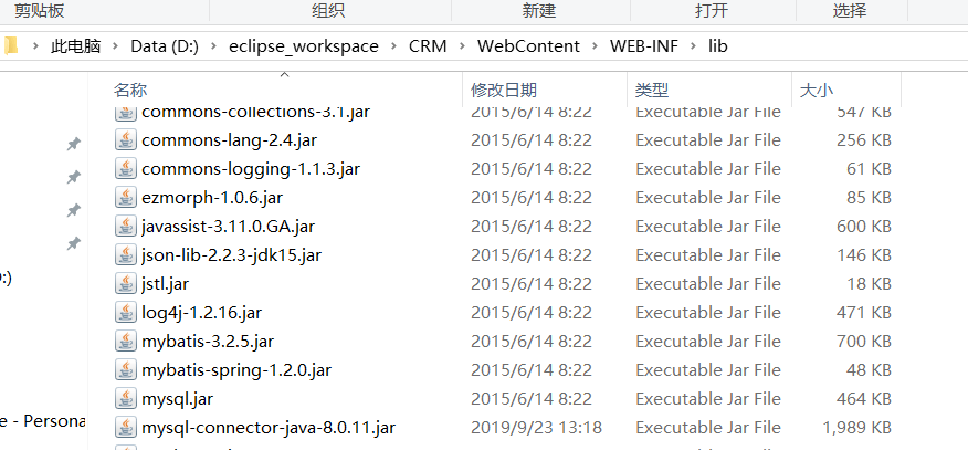

②关于Unknown character set index for field ‘255’ received from server
原因是MySQL版本高,mysql的jar版本低造成mysql与jar的编码错乱引起的
链接:https://pan.baidu.com/s/18rxjcc9bfuCO8NOSVh0EVQ
提取码:2c3x
把mysql-connector-java-8.0.11.jar这个jar包复制到项目文件夹下WebContent\WEB-INF\lib里。
替换过后可能会出现 [在工程和使用过原来包的java文件上会出现红叉],将有红叉的java文件找到,将有红×的那一行删掉,再重新导那个包就可以了。

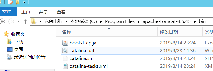

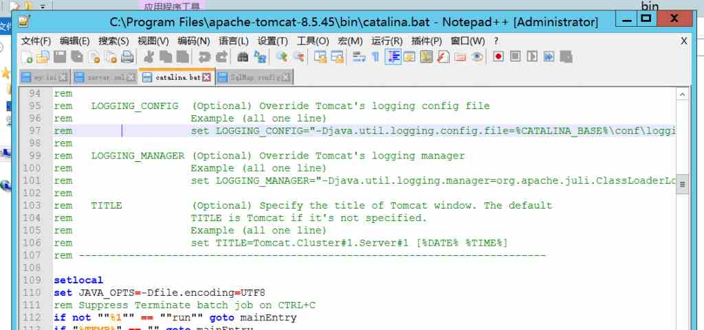

在tomcat目录下的bin文件夹下,打开catalina.bat文件
setlocal下增加一行:
set JAVA_OPTS=-Dfile.encoding=UTF8
