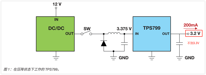

压降电压VDO,是指为实现正常稳压,输入电压VIN必须高出所需输出电压VOUT(nom) 的最小压差。
如果 VIN 低于此值,线性稳压器将以压降状态工作,不再调节所需的输出电压。在这种情况下,输出电压 VOUT(dropout)将等于 VIN 减去压降电压的值
以调节后电压为 3.3V 的 TPS799 等 LDO 为例:当输出200mA 电流时,TPS799 的最大压降电压指定为 175mV。只要输入电压为 3.475V 或更高,就不会影响调节过程。但是,输入电压降至 3.375V 将导致 LDO 以压降状态工作并停止调节,如图 1 所示。
虽然应将输出电压调节为 3.3V,但TPS799没有保持稳压所需的余量电压。因此,输出电压将开始跟随输入电压变化。

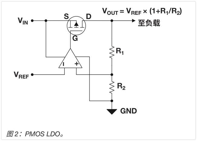

PMOS LDO
图 2 所示为 PMOS LDO 架构。为调节所需的输出电压,反馈回路将控制漏-源极电阻 RDS。随着 VIN 逐渐接近 VOUT(nom),误差放大器将驱动栅-源极电压 VGS 负向增大,以减小 RDS,从而保持稳压。
但是,在特定的点,误差放大器输出将在接地端达到饱和状态,无法驱动 VGS 进一步负向增大。RDS 已达到其最小值。将此 RDS 值与输出电流 IOUT 相乘,将得到压降电压。

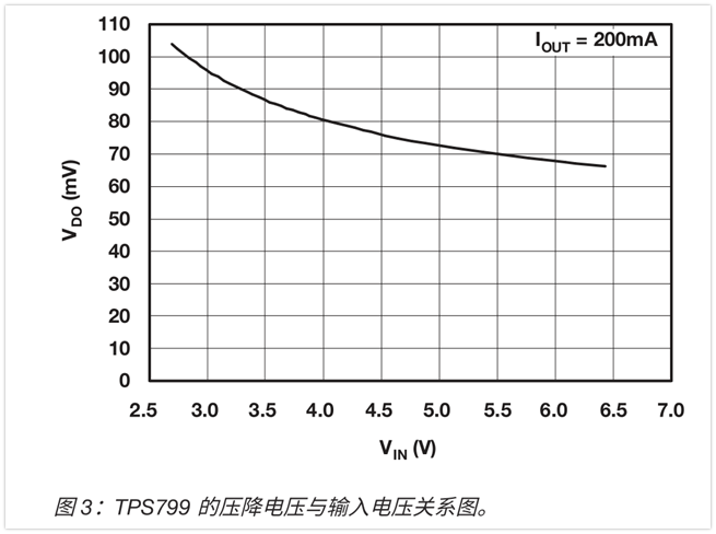

请记住,随着 VGS 负向增大,能达到的 RDS 值越低。通过提升输入电压,可以使VGS 值负向增大。因此,PMOS 架构在较高的输出电压下具有较低的压降。图 3 展示了此特性。
如图 3 所示,TPS799 的压降电压随输入电压(也适用于输出电压)增大而降低。这是因为随着输入电压升高 VGS会负向增大。

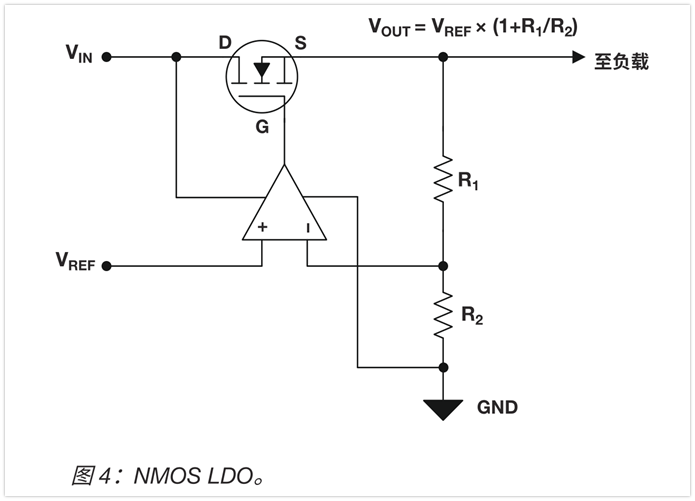

NMOS 架构如图 4 所示,反馈回路仍然控制 RDS。但是,随着VIN 接近 VOUT(nom),误差放大器将增大 VGS 以降低 RDS,从而保持稳压。
在特定的点,VGS 无法再升高,因为误差放大器输出在电源电压 VIN 下将达到饱和状态。达到此状态时,RDS处于最小值。将此值与输出电流 IOUT 相乘,会获得压降电压。
不过这也会产生问题,因为误差放大器输出在 VIN 处达到饱和状态,随着VIN 接近 VOUT(nom),VGS 也会降低。这有助于防止出现超低压降。

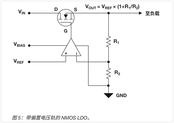

很多 NMOS LDO 都采用辅助电压轨,即偏置电压 VBIAS,如图5 所示。

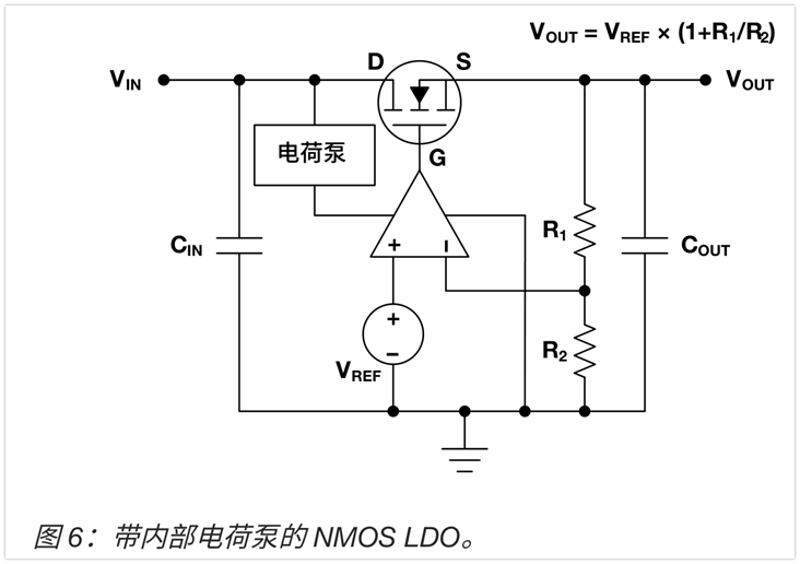

此电压轨用作误差放大器的正电源轨,并支持其输出一直摆动到高于 VIN 的 VBIAS。这种配置能够使 LDO 保持较高 VGS,从而在低输出电压下达到超低压降。有时并未提供辅助电压轨,但仍然需要在较低的输出电压下达到低压降。在这种情况下,可以用内部电荷泵代替 VBIAS,如图 6 所示。
电荷泵将提升 VIN,以便误差放大器在缺少外部 VBIAS 电压轨的情况下仍可以生成更大的 VGS 值。

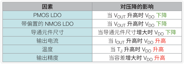

除了架构之外,压降还会受到其他一些因素的影响,如表 1所示。
很显然,压降并不是一个静态值。虽然这些因素会提高选择LDO 的复杂程度,但同时,还能帮助您根据特定的条件选择最适合的 LDO。

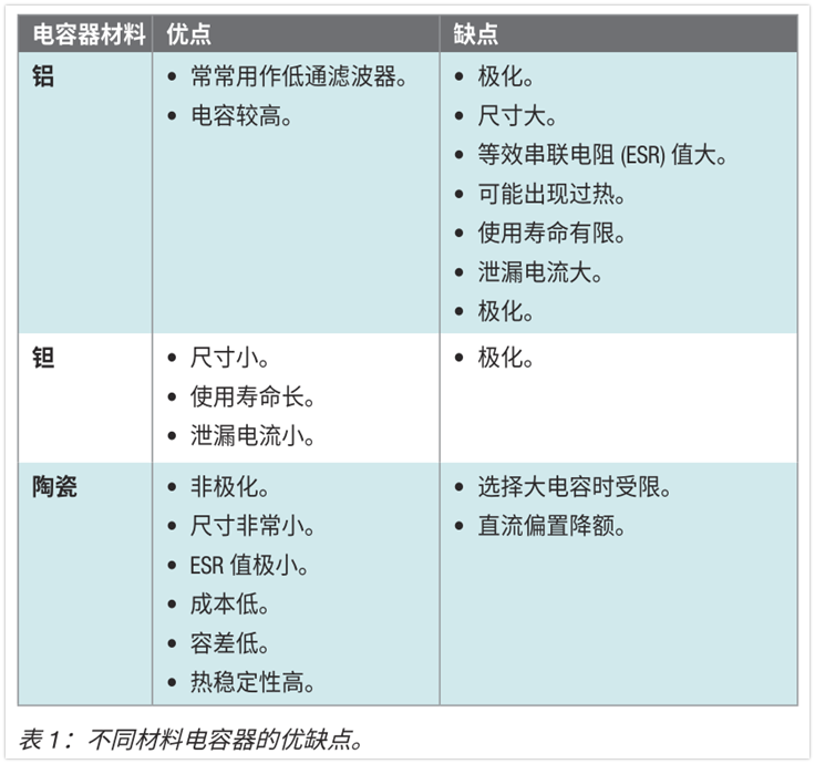

电容器是用于储存电荷的器件,其中包含一对或多对由绝缘体分隔的导体。电容器通常由铝、钽或陶瓷等材料制成。各种材料的电容器在系统中使用时具有各自的优缺点,如表 1 所示。
陶瓷电容器通常是理想的选择,因为其电容变化最小,而且成本较低。

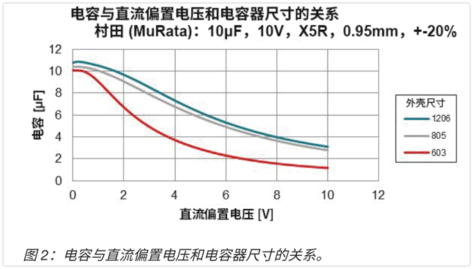

图2显示了对电容器施加电压所产生的影响以及产生的电容。请注意,外壳尺寸较大时损失的电容较小;这是因为外壳尺寸越大,导体之间存在的电介质越多,而这会降低电场强度并减少锁定的偶极子数。

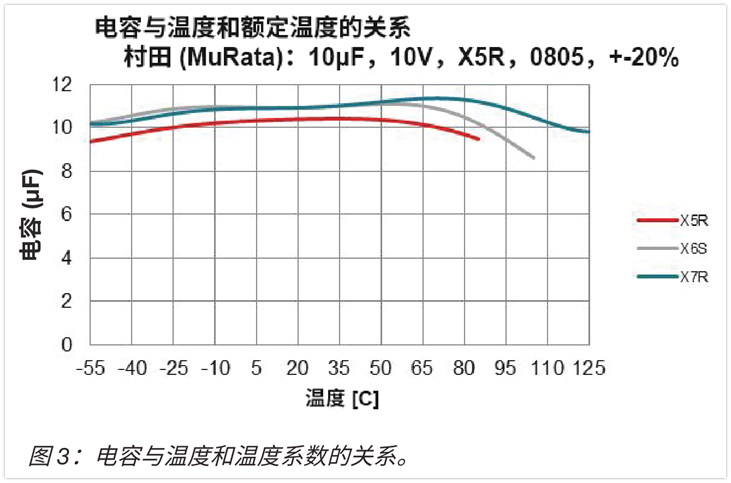

温度降额

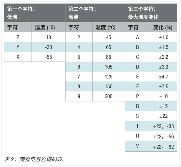

与所有电子器件类似,电容器的额定温度高于其额定性能对应的温度。这种温度降额通常会使电容器的电容低于电容器上标注的数值。表2为电容器温度系数额定值解码表。
大多数 LDO 结温范围通常为 -40°C 到 125°C。根据此温度范围,X5R 或 X7R 电容器是理想选择。
如图 3 所示,温度对电容的影响远小于直流偏置降额所产生的影响,直流偏置降额可使电容值降低 90%。

常见的 LDO 应用可能是从 3.6V 电池获得输入电压,然后将其降低,为微控制器 (1.8V) 供电。在本例中,我们使用 10µF X7R 陶瓷电容器,0603 封装。0603 封装是指电容器的尺寸:0.06in x 0.03in。
我们来确定一下此应用中上述电容器的实际电容值:
a、直流偏置降额:从制造商提供的电容器直流偏置特性图表(图2)可以看出,直流偏置电压为 1.8V 时,电容值为 7µF。
b、温度降额:基于 X7R 编码,如果在 125°C 的环境温度下应用此电容器,电容值会另外下降 15%,此时的新电容值为 5.5µF。
c、 制造商容差:考虑到 ±20% 的制造商容差,最终的电容值为3.5µF。
可以看出,在上述条件下应用电容器时,10µF 电容器的实际电容值为 3.5µF。电容值已降低至标称值的 65% 左右。显然,上述所有条件并非对任何应用都适用,但务必要了解将电容器用于实际应用时电容值的范围。

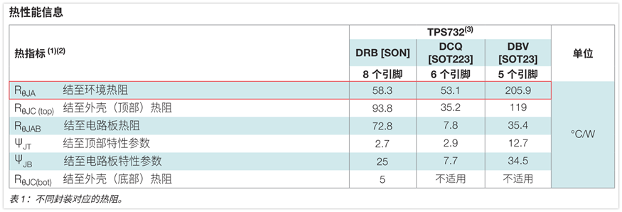

选择 LDO 时要考虑的最重要特性之一是其热阻 (RθJA)。RθJA 呈现了 LDO 采用特定封装时的散热效率。RθJA 值越大,表示此封装的散热效率越低,而值越小,表示器件散热效率越高。
封装尺寸越小,RθJA 值通常越大。
例如,TPS732 根据封装不同而具有不同的热阻值:小外形晶体管 (SOT)-23 (2.9mm x 1.6mm) 封装的热阻为205.9°C/W,而 SOT-223 (6.5mm x 3.5mm) 封装的热阻为 53.1°C/W。这意味着 TPS732 每消耗1W 功率,温度就会升高 205.9°C 或 53.1°C。这些值可参见器件数据表的“热性能信息”部分,如表 1 所示。

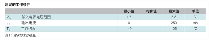

建议的 LDO 工作结温介于-40°C 至 125°C 之间;同样,可以在器件数据表中查看这些值,如表 2 所示。
这些建议的温度表示器件将按数据表中“电气特性”表所述工作。可以使用公式 1 确定哪种封装将在适当的温度下工作。

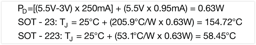

下面给出了一个简单示例,使用 TPS732 将 5.5V 电压下调至3V,输出电流为 250mA,采用 SOT-23 和 SOT-223 两种封装。
热关断
结温为 154.72°C 的器件不仅超过了建议的温度规范,还非常接近热关断温度。关断温度通常为 160°C;这意味着器件结温高于 160°C 时会激活器件内部的热保护电路。此热保护电路会禁用输出电路,使器件温度下降,防止器件因过热而受到损坏。
当器件的结温降至 140°C 左右时,会禁用热保护电路并重新启用输出电路。如果不降低环境温度和/或功耗,器件可能会在热保护电路的作用下反复接通和断开。如果不降低环境温度和/或功耗,则必须更改设计才能获得适当的性能。

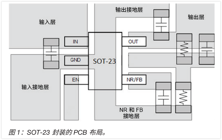

增大接地层、VIN 和 VOUT 接触层的尺寸
当功率耗散时,热量通过散热焊盘从 LDO 散出;因此,增大印刷电路板 (PCB) 中输入层、输出层和接地层的尺寸将会降低热阻。
如图 1 所示,接地层通常尽可能大,覆盖 PCB 上未被其他电路迹线占用的大部分区域。该尺寸设计原则是由于许多元件都会生成返回电流,并且需要确保这些元件具有相同的基准电压。最后,接触层有助于避免可能会损害系统的压降。大的接触层还有助于提高散热能力并最大限度地降低迹线电阻。增大铜迹线尺寸和扩大散热界面可显著提高传导冷却效率。

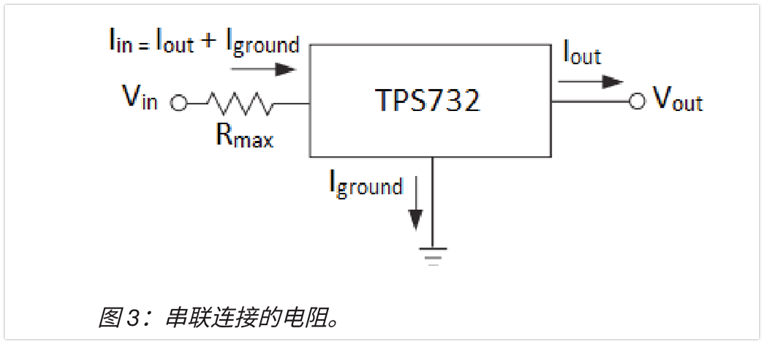

可以在输入电压侧串联电阻,以便分担一些功耗;图 3 所示为相关示例。该技术的目标是使用电阻将输入电压降至可能的最低水平。
由于 LDO 需要处于饱和状态以进行适当调节,可以通过将所需的输出电压和压降相加来获得最低输入电压。公式 2 表示了LDO 的这两种属性的计算方式:
使用 TPS732 示例中的条件(输出 250mA 电流,将 5.5V 调节至 3V),可以使用公式 3 计算电阻的最大值以及该电阻消耗的最大功率:
选择适合的电阻,确保不会超过其“额定功耗”。此额定值表示在不损坏自身的情况下电阻可以将多少瓦功率转化为热量。因此,如果 VIN = 5.5V、VOUT = 3V、VDROPOUT = 0.15V(取自数据表)、IOUT = 250mA 且 IGROUND = 0.95mA(取自数据表),则:

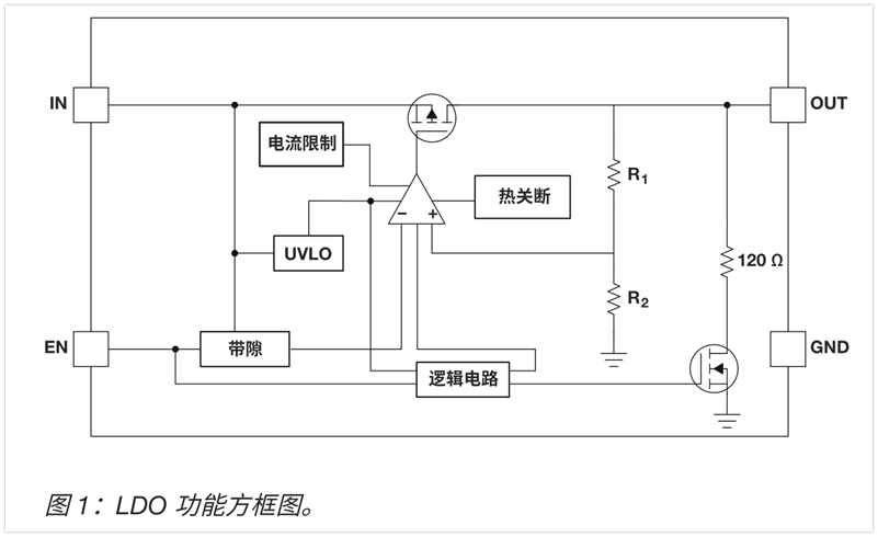

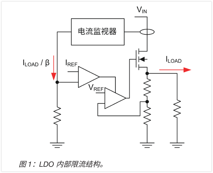

电流限制通过用于控制 LDO 内输出级晶体管的内部电路实现,见图 1。这是一种典型的 LDO 限流电路,由于达到限值后该电路会突然停止输出电流,通常被称为“砖墙”电流限制。此内部电路中,LDO 测量反馈的输出电压,同时测量输出电流相对于内部基准 (IREF) 的缩放镜像。
砖墙电流限制
在砖墙电流限制中,已定义电流上限,LDO会逐渐增大供应电流,直至达到电流限制。一旦超过电流限制,输出电压不再进行调节,并由负载电路的电阻 (RLOAD) 和输出电流限制 (ILIMIT)确定(公式 1):
只要结温处于可接受的范围 (TJ < 125°C) 内时,热阻 (θJA)允许正常的功耗,传输晶体管就继续此操作并耗散功率。当VOUT 过低且达到温度上限时,热关断功能将断开器件,保护器件免受永久性损害。器件温度降低后,它将重新接通,并且可以继续进行稳压调节。这在可能出现短路的情况下尤为重要,因为 LDO 会继续将 VOUT 调节至 0V。

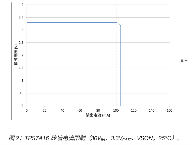

例如,TI 的 TPS7A16 可以在宽电压范围内限制高电流输出。图2 所示为 30V 输入条件下限流功能的行为示例。可以看出,一旦超过电流限制,LDO 继续以限值输出电流,但不再将VOUT调节至 3.3V。一旦超过 105mA 的热限制,将启动热关断功能。
该限流功能有助于对镍镉和镍氢单单元电池充电,因为这两种电池都需要恒定的电流供应。电池电压在电池充电时会发生变化,TPS7A16 等 LDO 有助于将恒定电流保持在限值 (I)。

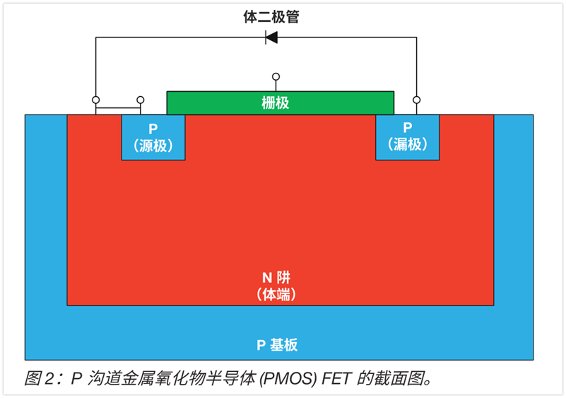

LDO 主要包括三个组成部分(见图 1):带隙基准、误差放大器和导通场效应晶体管 (FET)。在典型应用中,导通 FET 与任何标准 FET 一样,在源极和漏极之间传导电流。用于产生 FET体的掺杂区(称为块体)与源极相连;这会减小阈值电压变化量。
将块体与源极相连有一个缺点,即会在FET 中形成寄生体二极管,如图 2 所示。此寄生二极管被称为体二极管。在这种配置中,当输出超过输入电压与寄生二极管的 VFB 之和时,体二极管将导通。流经该二极管的反向电流可能会使器件温度升高、出现电迁移或闩锁效应,从而导致器件损坏。

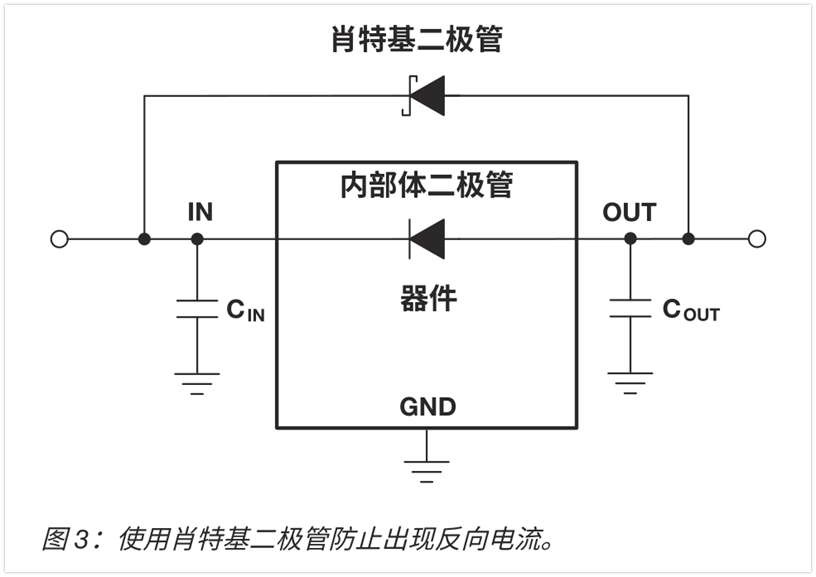

使用肖特基二极管
如图 3 所示,在输出和输入之间使用肖特基二极管可以在输出电压超过输入电压时防止 LDO 中的体二极管导通。您必须使用肖特基二极管,肖特基二极管的正向电压较低,而传统二极管的正向电压与肖特基二极管相比要高得多。在正常工作中,肖特基二极管会进行反向偏置,不会传到任何电流。此方法的另一项优势是,在输出和输入之间放置肖特基二极管后,LDO的压降电压不会增大。

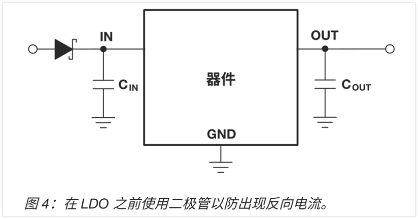

在 LDO 之前使用二极管
如图 4 所示,此方法在 LDO 之前使用二极管以防电流流回到电源。这是一种防止出现反向电流的有效方法,但它也会增大防止 LDO 出现压降所需的必要输入电压。置于 LDO 输入端的二极管在反向电流条件下会变为反向偏置状态,不允许任何电流流过。此方法与下一种方法类似。

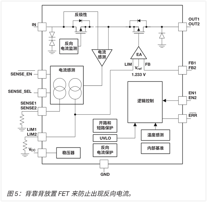

额外增加一个 FET
设计有阻止反向电流功能的 LDO 通常会额外增加一个 FET,以此帮助防止反向电流。如图 5 所示,两个 FET 的源级背靠背放置,以便体二极管面对面放置。现在,当检测到反向电流条件时,其中一个晶体管将断开,电流将无法流过背靠背放置的二极管。
此方法最大的缺点之一是使用此架构时压降电压基本上会翻倍。为降低压降电压,需要增大金属氧化物半导体场效应晶体管 (MOSFET) 的尺寸,因此将增大解决方案的整体尺寸。应用于汽车中的 LDO(如 TI 的 TPS7B7702-Q1)使用此方法防止出现反向电流。

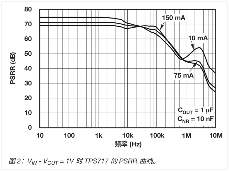

在数据表的电气特性表中,常常可以找到在 120Hz 或 1kHz 频率下规定的 PSRR。但是,单独使用此参数可能无法确定给定的 LDO 是否满足具体的滤波要求。下面,对原因进行具体说明。
确实适合应用的 PSRR

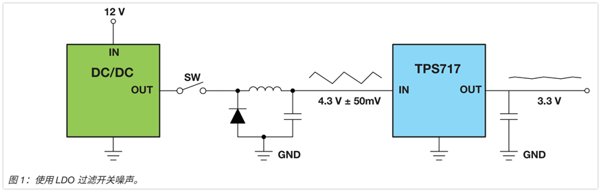

图 1 所示为将 12V 电压轨调节至 4.3V 的直流/直流转换器。后面连接了 TPS717,这是一款 PSRR 值较高的 LDO,用于调节3.3V 电压轨。4.3V 电压轨上因开关生成的纹波为 ±50mV。LDO 的 PSRR 将确定在 TPS717 的输出端剩余的纹波量。
为确定衰减程度,首先必须了解出现纹波的频率。假设此示例中对应的频率为 1MHz,因为此值正好处于常见开关频率范围的中间。可以看到,在 120Hz 或 1kHz 下指定的 PSRR 值对此分析没有任何帮助。相反,您必须参考图 2 中的 PSRR 图。
在以下条件下,1MHz 时的 PSRR 指定为 45dB。
IOUT = 150mA
VIN - VOUT = 1V
COUT = 1μF
假设这些条件与具体的应用条件相符。在此情况下,45dB 相当于 178 的衰减系数。可以预计,输入端的 ±50mV 纹波在输出端将被降至 ±281μV。

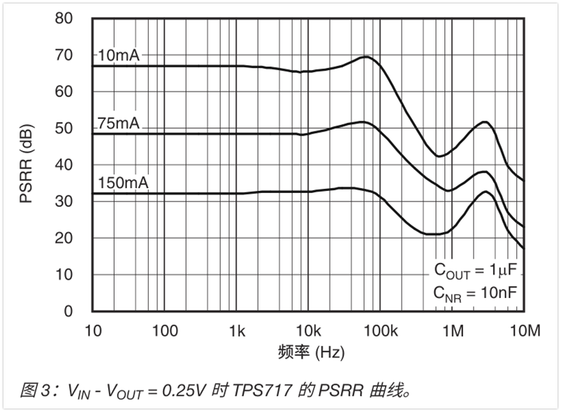

但是,假设您更改了条件并决定将VIN - VOUT 减小到 250mV,以便更有效地进行调节。那么,您需要参考图 3 中的曲线。
可以看到,如果保持所有其他条件不变,1MHz时的 PSRR 减小到 23dB,即衰减系数为 14。这是因为互补金属氧化物半导体 (CMOS) 导通元件进入三极管(或线性)区,即,随着 VIN -VOUT 的值接近压降电压,PSRR 开始降低。(请记住,压降电压是输出电流及其他因素的函数。因此,较低的输出电流会降低压降电压,有助于提高 PSRR。)

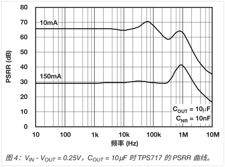

更改输出电容器的电容值也会产生影响,如图 4 所示。
将输出电容器的电容值从 1μF 提高到 10μF 时,尽管 VIN - VOUT的值仍然为 250mV,1MHz 时的 PSRR 将增大到 42dB。曲线中的高频峰已向左移动。这是由于输出电容器的阻抗特性导致的。通过适当调整输出电容值,可以调整或增大衰减程度,以便与特定开关噪声频率保持一致。
调整所有参数

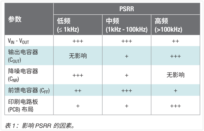

仅靠调整 VIN - VOUT 和输出电容,就可以提高特定应用的PSRR。但影响 PSRR 的因素并不仅限于这两项。表 1 概述了对其产生影响的多个因素。

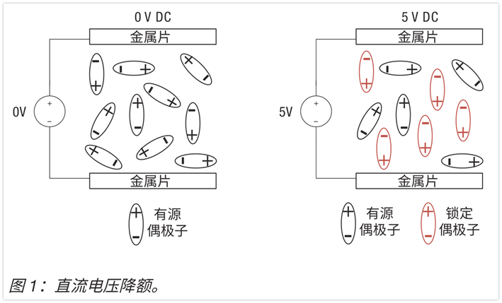

考虑到电容器的动态特性(以非线性方式存储和耗散电荷),有些极化现象在不施加外部电场的情况下也可能会出现;这就是所谓的“自发极化”。自发极化是由材料的不活跃电场引起的,不活跃电场为电容器提供初始电容。对电容器施加外部直流电压会生成电场,生成的电场会反转初始极化,然后将剩余的有源偶极子“锁定”或极化到位。极化与电介质内电场的方向有关。
如图1所示,锁定的偶极子不会对交流电压瞬变作出反应;因此,有效电容低于施加直流电压前的值。
砖墙电流限制

使用肖特基二极管
在 LDO 之前使用二极管
额外增加一个 FET
IOUT = 150mA
VIN - VOUT = 1V
COUT = 1μF
更改条件
调整所有参数
