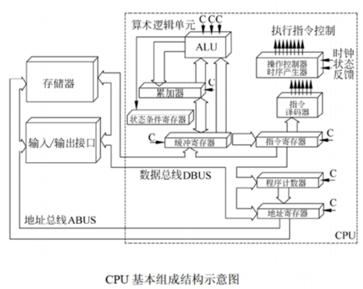

中央处理单元(CPU,Central Processing Unit)是计算机硬件的核心部件,负责解释和执行大部分计算机指令。它是计算机的大脑,处理数据并控制计算机其他部件的操作。CPU的性能直接影响到整个系统的效率。
🚀一、中央处理单元-CPU
🔎1.CPU的功能
🦋1.1 程序控制
程序控制是指CPU负责按照程序指令的顺序执行操作,包括指令的读取、解析和执行。它确保程序按照编写时预定的逻辑顺序运行,同时也能根据条件判断和循环控制等指令调整执行顺序。
🦋1.2 操作控制
操作控制涉及CPU对其内部操作和与其他计算机组件交互的管理。这包括从内存获取指令和数据、解码指令、执行指令以及管理数据的输入输出操作。控制单元(CU)在这一过程中起到中心作用,协调不同部件的工作,确保数据正确流动和处理。
🦋1.3 时间控制
时间控制是CPU通过时钟信号来同步各项操作的功能。每一个时钟周期,CPU可以完成一定的操作步骤,如读取指令、执行计算等。CPU的时钟速度(通常以赫兹(Hz)计量),即每秒可以进行的时钟周期数,是衡量CPU速度的重要参数。时间控制确保了数据处理和指令执行的有序进行。
🦋1.4 数据处理
数据处理功能是CPU的核心职责之一,包括算术计算和逻辑处理。算术逻辑单元(ALU)负责执行所有的算术运算(如加、减、乘、除)和逻辑运算(如比较大小、按位运算等)。数据处理能力直接影响计算机执行任务的效率。
🔎2.CPU的组成
🦋2.1 运算器(数据加工、算术运算、逻辑运算)
☀️2.1.1 算术逻辑单元ALU
在CPU的组成中,运算器通常指的是执行各种算术和逻辑运算的部分,而算术逻辑单元(ALU, Arithmetic Logic Unit)是运算器的核心组成部分。ALU的主要功能和特点如下:
主要功能
  1. 算术运算:包括基本的加、减、乘、除等操作。这些运算是程序执行中最基础也是最频繁的操作之一。
  2. 逻辑运算:包括与(AND)、或(OR)、非(NOT)、异或(XOR)等逻辑操作。逻辑运算在条件判断、循环控制等程序结构的实现中扮演着关键角色。
  3. 数据比较:通过逻辑运算,ALU可以比较数据的大小,这在排序、搜索等操作中非常重要。
  4. 位操作:包括位移(左移、右移)和位旋转等操作。位操作在处理底层数据、优化性能等方面非常有用。
特点
  • 高速执行:ALU设计优化了算术和逻辑运算的处理速度,以满足计算机高效运行的需求。
  • 复杂性:随着计算需求的增加,ALU的设计也越来越复杂,可以支持更多种类的运算和更高的运算精度。
  • 并行处理能力:在多核CPU或多ALU设计中,可以同时执行多个运算任务,大大提高了处理速度。
  • 定制化:在某些特定应用领域(如图形处理、科学计算等),ALU可能会进行特殊设计,以优化特定类型的运算。
算术逻辑单元(ALU)是CPU内负责处理所有算术和逻辑运算的核心部件。它的设计直接影响到CPU的性能,特别是在执行计算密集型任务时。随着技术的发展,ALU的设计不断进步,以适应更高效、更复杂的计算需求。
☀️2.1.2 累加器
在CPU的组成中,累加器是运算器的一个关键部分,通常作为特殊的寄存器使用。它主要用于临时存储操作数和运算结果,尤其是在进行算术运算时。累加器的特点和作用如下:
主要功能
  1. 临时存储:在执行算术和逻辑运算前,将操作数暂存于累加器中;运算完成后,结果也会存储在累加器中,等待进一步的处理或传输。
  2. 运算中心:由于许多运算指令默认使用累加器作为操作对象,它实际上成为了执行运算的中心。
  3. 提高效率:累加器的使用减少了对内存的访问次数,因为操作数和结果的存取都在CPU内部完成,这样可以显著提高运算速度。
特点
  • 高速存取:作为CPU内部的一部分,累加器能够提供非常高速的数据读写能力,这对提高整个CPU的运算速度至关重要。
  • 有限容量:尽管累加器的速度非常快,但它的存储容量相对有限,通常只能存储一个数据字。
  • 多功能使用:在不同的CPU设计中,累加器可能有多种用途,包括但不限于作为算术运算的结果存储、逻辑运算的基础,以及各种数据转移操作的中介。
运算过程中的应用
在执行算术运算(如加法)时,第一个操作数可能会先被加载到累加器中,然后CPU执行加法指令,将第二个操作数加到累加器中的值上。加法运算的结果会存储在累加器中,等待进一步的指令处理,例如存回内存或进行更多的运算。
累加器的设计简化了指令集和运算过程,使得CPU能够更高效地执行程序。尽管在现代CPU的复杂架构中,累加器的角色可能不如早期那样明显,但它仍然是实现高效计算的一个重要组成部分。随着微处理器技术的发展,累加器的概念和功能也在不断演进,以适应更高性能和更复杂应用的需求。
☀️2.1.3 状态条件寄存器
在CPU的组成中,状态条件寄存器(通常简称为状态寄存器)是运算器的一个重要部分。它用于存储和指示CPU在执行运算后的状态信息,包括各种标志位,这些标志位反映了最近一次运算的特定结果或条件。状态寄存器对于指令的分支决策、循环控制以及错误处理等操作至关重要。
主要功能
状态寄存器包含多个标志位,常见的有:
  1. 零标志(Zero Flag,Z):如果运算结果为零,则该标志被设置。
  2. 进位标志(Carry Flag,C):在算术运算中,如果最高位产生了进位或借位,则该标志被设置。
  3. 符号标志(Sign Flag,S):反映了运算结果的符号,通常是结果的最高位。
  4. 溢出标志(Overflow Flag,V或O):当运算结果超出ALU能够表示的范围时,该标志被设置。
  5. 奇偶标志(Parity Flag,P):表示运算结果中1的数量是奇数还是偶数。
特点
  • 实时更新:状态条件寄存器在每次运算后都会更新,以反映最新的运算结果状态。
  • 决策依据:许多指令(如分支、跳转指令)会根据状态寄存器中的标志位来决定接下来的操作,使得程序能根据不同的运算结果采取不同的执行路径。
  • 简化程序设计:通过状态寄存器中的标志位,程序可以更容易地实现循环、条件判断等逻辑控制。
应用示例
  • 条件跳转:如果程序需要根据某个运算的结果来决定是否执行某段代码,就可以通过检查状态寄存器中的相应标志位来实现。
  • 算术运算后的错误检测:例如,在进行除法操作后,如果溢出标志被设置,程序可以检测到并处理这一错误情况。
状态条件寄存器是CPU运算器的关键组成部分,它通过提供关于运算结果的详细信息,使CPU能够做出更加复杂和灵活的控制决策。这对于实现高效和逻辑严密的程序执行流程至关重要。随着CPU架构的发展,状态寄存器的设计和应用也在不断演进,以支持更复杂的操作和更高效的处理能力。
☀️2.1.4 缓冲寄存器
在CPU的架构中,缓冲寄存器(Buffer Register)是运算器组件的一部分,主要作用是暂时存储从内存或其他输入/输出设备传输来的数据,或者将要发送到内存或输出/输入设备的数据。缓冲寄存器的使用能够帮助匹配CPU处理速度与其他计算机组件之间的速度差异,优化数据传输和处理过程,减少等待时间,提高整体系统效率。
主要功能
  1. 数据暂存:缓冲寄存器暂时存储在处理过程中的数据,这些数据可能是从内存读取的,也可能是准备写入内存的。
  2. 速度匹配:由于CPU的处理速度通常远高于内存和其他I/O设备,缓冲寄存器可以帮助平衡这种速度差异。
  3. 减少CPU等待时间:通过预先加载或临时存储数据,缓冲寄存器减少了CPU在数据传输时的等待时间,使CPU能够更高效地执行其他操作。
特点
  • 高速存取:缓冲寄存器通常设计为高速存取能力,以匹配CPU的处理速度。
  • 临时性存储:它们用于临时存储数据,数据在这里不会长时间停留。
  • 数据流向控制:缓冲寄存器可能被用来控制数据流向,如从内存到CPU(读缓冲)或从CPU到内存(写缓冲)。
应用示例
  • 输入缓冲:在从输入设备(如键盘、网络接口)接收数据时,数据首先被存储在缓冲寄存器中,然后再由CPU进行处理。
  • 输出缓冲:当CPU需要将数据发送到输出设备(如显示屏、打印机)时,数据可能会先存入缓冲寄存器中,以等待输出设备准备就绪。
  • 指令预取:某些类型的缓冲寄存器用于指令预取,即提前从内存中读取指令到缓冲区,减少CPU等待指令的时间。
缓冲寄存器在提高计算机处理性能和效率方面发挥着重要作用。它们是CPU运算器不可或缺的组成部分,通过优化数据处理流程,使CPU能够以更接近其最大处理能力的方式运作。随着计算机架构的发展,缓冲寄存器及其应用的复杂性和重要性也在不断增长。
🦋2.2 控制器(保证指令执行、处理异常事件)
☀️2.2.1 指令寄存器
在CPU的组成中,控制器(Control Unit, CU)是负责解析和执行指令的核心部分。控制器内部的指令寄存器(Instruction Register, IR)扮演着至关重要的角色,它用于暂存当前正在被解析或执行的指令。
主要功能
  • 存储当前指令:当指令从内存加载到CPU时,它首先被存放在指令寄存器中。这使得CPU能够知道接下来需要执行什么操作。
  • 指令解码:存储在指令寄存器中的指令随后被送往解码器(一部分可能位于控制器内),在那里指令被解析成可由CPU理解和执行的具体操作信号。
特点
  • 中心位置:作为连接内存指令流和CPU执行操作的桥梁,指令寄存器在指令的获取、解码和执行过程中处于核心地位。
  • 快速访问:为了与CPU内部的高速运作相匹配,指令寄存器能够提供非常快速的数据访问能力。
  • 定宽设计:指令寄存器的宽度(即可以存储的位数)通常与CPU支持的最大指令长度相匹配,确保可以一次性存储任何指令。
操作流程
  1. 取指令阶段:CPU从内存中取出指令,加载到指令寄存器中。
  2. 解码阶段:指令在指令寄存器中被解码,控制器根据指令的类型生成相应的控制信号。
  3. 执行阶段:CPU执行指令,可能涉及算术逻辑单元(ALU)进行计算,或访问内存,或进行其他形式的操作。
指令寄存器是控制器工作流程中不可或缺的一环,它保证了CPU能够顺利、准确地执行程序中的指令。通过存储和转发当前执行的指令,它使得CPU能够对指令进行解析和执行,是实现程序控制流的关键组件。随着计算机技术的发展,指令寄存器以及与之相关的解码和执行机制变得更加复杂和高效,以适应不断增长的计算需求。
☀️2.2.2 程序计数器
在CPU的组成中,控制器(Control Unit, CU)负责协调和管理CPU的操作流程。程序计数器(Program Counter, PC),作为控制器的一个重要部分,起着至关重要的作用。程序计数器是一个特殊的寄存器,用于存储下一条要执行的指令的内存地址。
主要功能
  • 指令地址跟踪:程序计数器保持跟踪当前正在执行的指令在内存中的位置,并预先更新为下一条指令的地址。这确保了CPU按照程序的顺序执行指令。
  • 顺序执行控制:在大多数情况下,程序计数器在每次指令执行完成后自动增加,以指向内存中的下一条指令。这支持了程序的顺序执行。
  • 支持跳转和循环:通过改变程序计数器的值,可以实现程序的跳转、循环和分支等控制流程。例如,在执行跳转指令时,程序计数器将被设置为跳转目标地址,而不是顺序的下一个地址。
特点
  • 实时更新:程序计数器在程序执行过程中实时更新,以反映下一条指令的位置。
  • 控制流管理:它是实现程序控制流(如分支、循环和函数调用等)的关键机制。
  • 高速存取:作为CPU内部的一部分,程序计数器能够提供非常快速的数据访问能力。
操作流程
  1. 初始化:当程序开始执行时,程序计数器被初始化为程序的起始地址。
  2. 顺序执行:对于每条指令,程序计数器在指令取出后自动增加,指向下一条指令的地址。
  3. 控制流改变:在执行分支、跳转或函数调用等指令时,程序计数器的值会被更新为指定的目标地址,而不是简单地递增。
程序计数器是控制器能够有效管理程序执行顺序的关键组件,它确保了CPU能夫按照程序编写者的意图正确地执行程序。在现代计算机系统中,程序计数器的高效管理和利用是实现复杂程序控制流、优化程序执行效率的基础。随着多线程和并行处理技术的发展,程序计数器在多核处理器和多线程环境下的管理也变得更加复杂和重要。
☀️2.2.3 地址寄存器
在CPU的结构中,控制器(Control Unit, CU)负责协调和指挥整个CPU的操作。地址寄存器是控制器的一个关键部分,主要用于存储内存地址,这些地址指向CPU将要访问的数据或指令的位置。
主要功能
  • 内存地址存储:地址寄存器存储将要读取或写入的内存单元的地址。这些地址指示了内存中特定数据或指令的位置。
  • 内存访问协调:在CPU执行过程中,地址寄存器确保正确的内存位置被访问,无论是数据存取还是指令读取。
特点
  • 快速访问:为了与CPU内部的高速操作相匹配,地址寄存器提供快速的数据访问能力。
  • 动态更新:随着程序的执行,地址寄存器中的内容会不断更新,以反映新的内存访问位置。
  • 特定用途设计:可能有多个地址寄存器,分别用于不同的目的,如指令地址寄存器(存储下一条指令的地址)、内存地址寄存器(存储要访问的内存数据的地址)等。
应用示例
  • 指令读取:CPU使用地址寄存器来确定从哪里读取下一条指令。
  • 数据存取:执行数据相关操作时,地址寄存器用于指示将要读取或写入的数据在内存中的位置。
  • 输入/输出操作:在进行I/O操作时,地址寄存器也可能被用于确定数据交换的内存地址。
地址寄存器在CPU的内存访问和数据处理过程中起着至关重要的作用。它们确保了CPU能够准确、高效地与内存进行数据交换,是实现计算机指令执行和数据处理的基本组成部分。随着计算机架构的不断发展和优化,地址寄存器的管理和应用也越来越高效和复杂。
☀️2.2.4 指令译码器
在CPU的组成中,控制器(Control Unit, CU)的一个关键部件是指令译码器(Instruction Decoder)。指令译码器的主要任务是解析CPU从内存中读取的指令,然后生成相应的控制信号来指导CPU的其他部件执行这些指令。
主要功能
  • 解析指令:指令译码器负责解读指令寄存器中的指令代码,确定指令的类型、操作数以及需要执行的操作。
  • 生成控制信号:根据解析的结果,指令译码器产生一系列控制信号,这些信号指导算术逻辑单元(ALU)、寄存器和其他CPU内部部件执行具体的操作。
特点
  • 复杂逻辑:指令译码器包含复杂的逻辑电路,用于识别和解析广泛的指令集。
  • 高效处理:为了匹配CPU的运行速度,指令译码器能够快速解析指令并生成控制信号。
  • 紧密集成:通常与CPU的控制单元紧密集成,形成高效的指令执行流程。
操作流程
  1. 取指令:CPU从内存中取出指令,加载到指令寄存器中。
  2. 译码:指令译码器读取指令寄存器中的指令,分析指令的含义。
  3. 生成控制信号:根据指令的类型和需要执行的操作,译码器产生一组控制信号。
  4. 执行指令:这些控制信号被发送到CPU的各个部件,如ALU、寄存器等,指导它们完成相应的操作。
指令译码器在指令执行过程中起着桥梁的作用,将程序代码中的指令转换为CPU能够执行的具体操作。这个过程对于保证CPU能够准确高效地执行程序至关重要。随着计算机技术的进步和指令集架构(ISA)的发展,指令译码器的设计也变得更加复杂和高效,以适应更广泛的指令类型和更快的处理速度。
🦋2.3 寄存器组(保存程序的中间结果)
在CPU的架构中,寄存器组是一组小容量但极高速度的存储单元,直接嵌入在CPU内部。它们用于暂存指令、数据和地址等信息,以支持CPU的运算和控制活动。特别地,寄存器组中的某些寄存器被用来保存程序执行过程中的中间结果,这对于提高程序执行效率和简化数据访问流程至关重要。
主要功能
  • 快速存取:由于寄存器位于CPU内部,它们可以提供比主内存更快的读写速度,从而极大地加快了数据处理的速度。
  • 临时存储:在复杂计算任务中,寄存器用于存储中间计算结果,减少了对慢速主内存的访问需求。
  • 指令执行支持:寄存器存储执行指令所需的操作数和地址信息,以及指令执行后的结果,直接支持了CPU的运算和控制操作。
寄存器类型
  • 通用寄存器:可以用来存储数据、地址或中间结果,支持多种操作。
  • 专用寄存器:如程序计数器(PC)、堆栈指针(SP)、状态寄存器等,各有特定的用途。
  • 数据寄存器:专门用于暂存操作数和运算结果的寄存器。
  • 地址寄存器:用于存储内存地址,指示CPU访问内存中的特定位置。
特点
  • 高速访问:寄存器的读写速度远高于主内存,是CPU执行指令时访问最快的存储部件。
  • 有限容量:由于成本和技术限制,寄存器的数量和容量都有限,因此需要高效利用。
  • 临时存储:寄存器主要用于临时存储需要快速访问的数据,不适合长期存储。
应用示例
在执行一个复杂算术操作时,比如矩阵乘法,寄存器被用来暂存中间运算结果,这些中间结果可能会在随后的运算步骤中被重新使用。通过在寄存器中暂存这些值,CPU可以避免频繁地访问速度较慢的主内存,从而显著提高计算效率。
寄存器组是CPU设计中不可或缺的部分,通过提供高速的数据存取能力,它们使得CPU能够高效地执行程序,处理复杂的计算任务。随着计算需求的增长和计算机技术的发展,寄存器的设计和管理也变得越来越重要。
🦋2.4 总线
在计算机体系结构中,总线(Bus)是一种传输数据和信号的通道,连接各种计算机组件,如CPU(中央处理单元)、内存、输入/输出设备等。在CPU的构成和运作中,总线扮演着至关重要的角色,使得数据能够在CPU的内部和外部组件之间高效地传输。
主要类型
  1. 数据总线(Data Bus):
    • 传输实际的数据。
    • 宽度(即可以并行传输的位数)决定了CPU每次能处理的数据量,直接影响到数据传输的速度和效率。
  2. 地址总线(Address Bus):
    • 用于指定数据在内存中的地址。
    • 宽度决定了CPU能够寻址的内存空间大小。
  3. 控制总线(Control Bus):
    • 传输控制信号,如读/写信号,中断请求等。
    • 控制信号管理数据的流向以及其他必要的操作,以确保数据正确地在组件间传递。
特点
  • 连接多个组件:总线是连接CPU内部各个部件以及CPU与外部设备之间的主要通道。
  • 并行传输:数据总线能够并行传输多个数据位,提高了数据传输的速度。
  • 层次结构:现代计算机系统中可能存在多层总线结构,包括系统总线、内部总线、外部总线等,以优化性能和连接外设。
作用与影响
  • 数据交换:总线使得数据能够在CPU、内存和其他外围设备之间进行交换。
  • 性能瓶颈:总线的速度和带宽可能成为系统性能的瓶颈,特别是在数据密集型应用中。
  • 系统扩展:总线提供了一种相对简单的方式来添加新的外围设备和组件,支持系统的扩展和升级。
在设计计算机系统时,总线的布局和性能是影响整个系统性能的关键因素之一。随着技术的发展,总线技术也在不断进步,包括提高数据传输速度、减少延迟、增加总线宽度等,以满足日益增长的数据处理需求。
