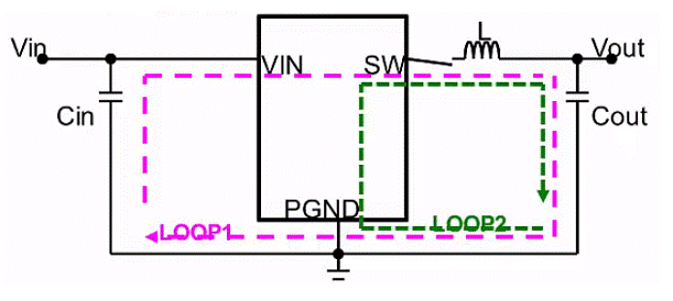

① 开关回路短
  下图中红色LOOP1为DC-DC高边管导通,低边管关闭时的电流流向;绿色LOOP2的为高边管关闭,低边管开启时的电流流向;
  为使这两个回路尽量小,引入更少的干扰,需要遵从如下几点原则:
  电感尽量靠近SW管脚;
  输入电容尽量靠近VIN管脚;
  输入输出电容的地尽量靠近PGND脚;
  使用铺铜的方式走线;
为什么要这么做?
  走线过细过长会增大阻抗,大电流在此大阻抗上会产生比较高的纹波电压;
  走线过细过长会增大寄生电感,此电感上耦合开关噪声,影响DC-DC稳定性,造成EMI问题;
  寄生电容和阻抗会增大开关损耗和导通损耗,影响DC-DC效率;

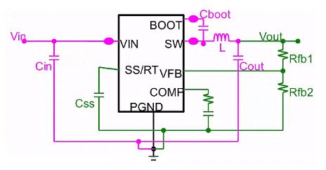

② 单点接地
  单点接地,指的是信号地和功率地进行单点接地,功率地上会有比较大的开关噪声,所以需要尽量避免对敏感小信号造成干扰,如FB反馈管脚。
  大电流地:L,Cin,Cout,Cboot连接到大电流地的网络;
  小电流地:Css,Rfb1,Rfb2单独连接到信号地的网络;

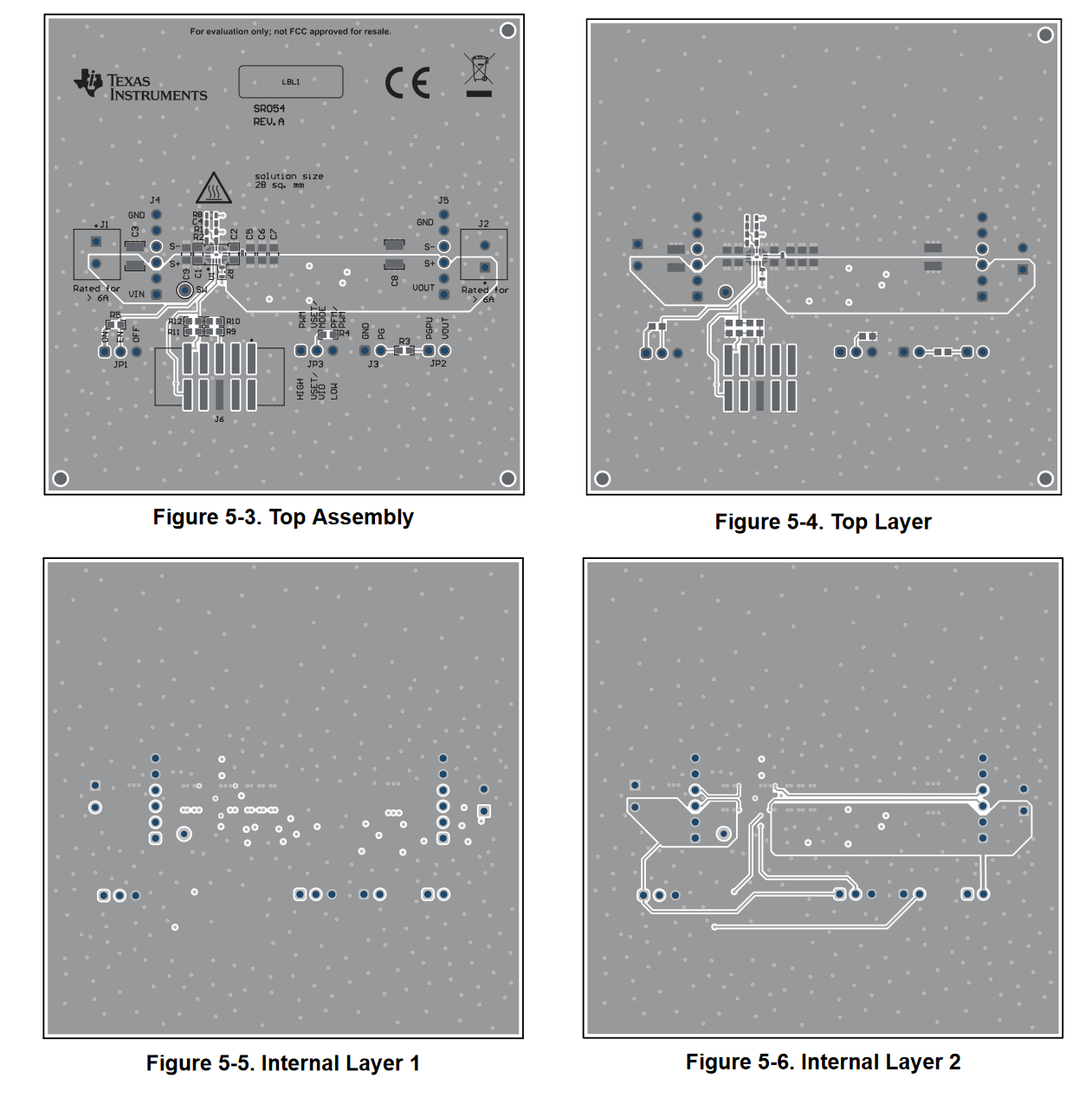

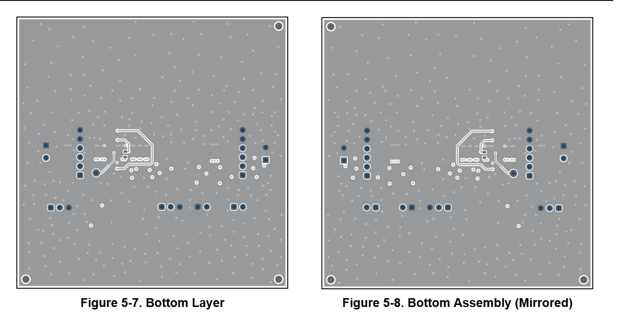

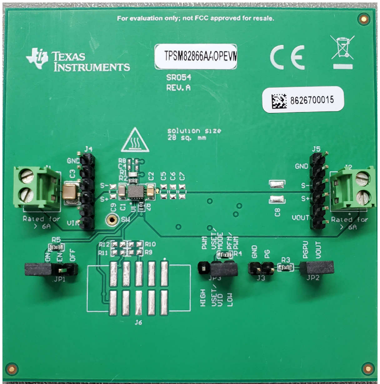

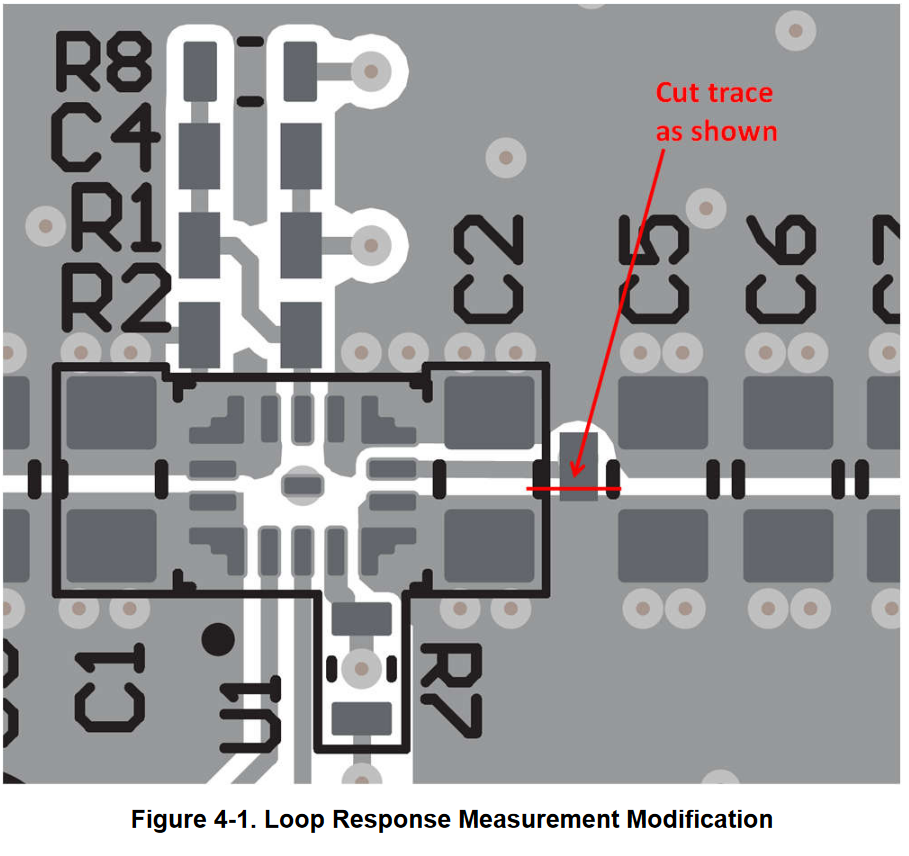

下图是TI的一个开发板的layout,红色为上管开时的电流路径,蓝色为下管开时的电流路径;如下的layout有如下比较好的优点:
  ① 输入输出电容的GND用铜皮进行连接,摆件时,两者的地尽量放一起;
  ② DC-DC Ton和Toff时的电流路径都很短;
  ③ 右边小信号是单点接地,距离比较远,免受左边大电流开关噪声的影响;
TPSM82866C评估板
PCB Layouts

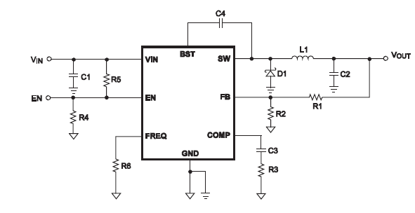

如下给出一个典型DC-DC BUCK电路的layout,SPEC中给出如下几点:
  输入电容,高边MOS管,和续流二极管形成的开关回路尽可能小和短;
  输入电容尽可能靠近Vin Pin脚;
  确保所有反馈连接短而直接,反馈电阻和补偿元件尽可能靠近芯片;
  SW远离敏感信号,如FB;
  将VIN、SW,特别是GND分别连接到一个大的铜区,以冷却芯片,提高热性能和长期可靠性;
  DC-DC BUCK典型电路
  layout指导
