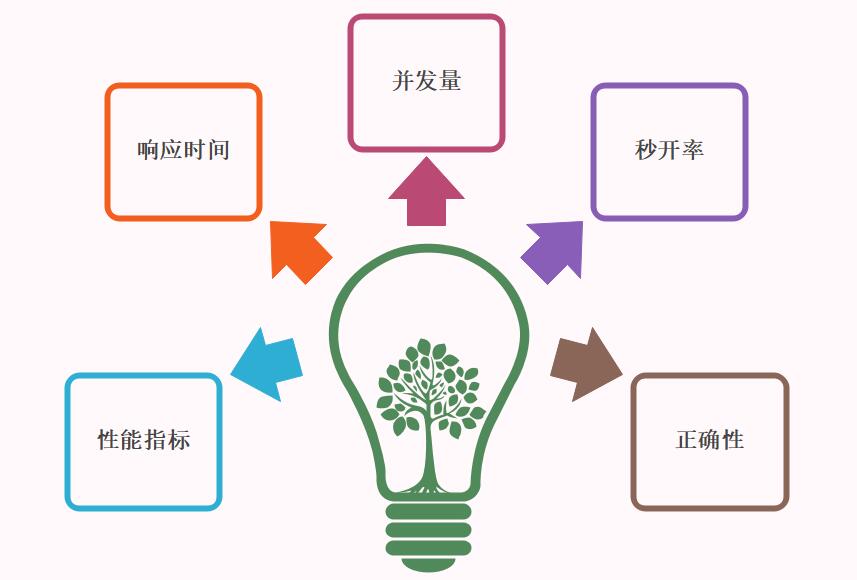

衡量指标
对于性能优化来说,衡量的指标有很多,大体上可以分为:性能指标、响应时间、并发量、秒开率和正确性等。我们可以使用下图来表示这些衡量指标。
接下来,我们就分别说明下这些衡量指标。
性能指标
性能指标又可以包含:吞吐量和响应速度。我们平时所说的QPS、TPS和HPS等,就可以归结为吞吐量。有很多小伙伴可能对于QPS、TPS和HPS等不太了解,我们先来说下这几个字母的含义。
  • QPS代表的是每秒的查询数量。
  • TPS代表的是每秒事务的数量。
  • HPS代表的是每秒的HTTP请求数量。
这些都是与吞吐量相关的衡量指标。
平时我们在做优化工作的时候,首先要明确需要优化的事项。比如:我们做的优化工作是要提高系统的吞吐量?还是要提升系统的响应速度呢?举一个具体点的例子:比如我们的程序中存在一些数据库或者缓存的批量操作,虽然在数据的读取上,响应速度下降了,但是我们优化的目标就是吞吐量,只要我们优化后系统的整体吞吐量明显上升了,那这也是提升了程序的性能。
所以说,优化性能不只是提升系统的响应速度。
这里,优化性能也并不是一味的优化吞吐量和优化响应速度,而是在吞吐量和响应速度之间找到一个平衡点,使用有限的服务器资源来更好的提升用户体验。
响应时间
对于响应时间来说,有两个非常重要的衡量指标。那就是:平均响应时间和百分位数。
(1)平均响应时间
通常,平均响应时间体现的是服务接口的平均处理能力。计算方式就是把所有的请求所耗费的时间加起来,然后除以请求的次数。举个简单的例子:比如:我们向一个网站发送了5次请求,每次请求所耗费的时间分别为:1ms,2ms,1ms,3ms,2ms,那么,平均响应时间就是(1+2+1+3+2)/ 5 = 1.8ms,所以,平均响应时间就是1.8ms。
平均响应时间这个指标存在一个问题:如果在短时间内请求变得很慢,但很快过去了,此时使用平均响应时间就无法很好的体现出性能的波动问题。
(2)百分位数
百分位数就是我们在优化的时候,圈定一个时间范围,把每次请求的耗时加入一个列表中,然后按照从小到大的顺序将这些时间进行排序。这样,我们取出特定百分位的耗时,这个数字就是 TP 值。
TP值表示的含义就是:超过 N% 的请求都在 X 时间内返回。比如 TP90 = 50ms,意思是超过 90th 的请求,都在 50ms 内返回。
百分位数这个指标也是很重要的,它反映的是应用接口的整体响应情况。
我们一般会将百分位数分为 TP50、TP90、TP95、TP99、TP99.9 等多个段,对高百分位的值要求越高,对系统响应能力的稳定性要求越高。
并发量
并发量指的是系统能够同时处理的请求数量,反映的是系统的负载能力。
我们在对高并发系统进行优化的时候,往往也会在并发量上进行调优,调优方式也是多种多样的,目的就是提高系统同时处理请求的能力。
总体来说,并发量这个指标理解起来还是比较简单的,我就不做过多的描述了。
秒开率
秒开率主要针对的是前端网页或者移动端APP来说的,如果一个前端网页或者APP能够在1秒内很平滑的打开,尤其是首页的加载。此时,用户就会感到前端网页或者APP使用起来很顺畅,如果超过3秒甚至更长的时间,用户就有可能会直接退出前端网页或者APP不再使用。
所以,在高并发场景下优化程序,不只要对后端程序进行优化,对于前端和APP也是要进行优化的。
正确性
正确性说的是无论我们以何种方式,何种手段对应用进行优化,优化后的交互数据结果必须是正确的。不能出现优化前性能比较低,数据正确,而优化后性能比较高,反而数据不正确的现象。

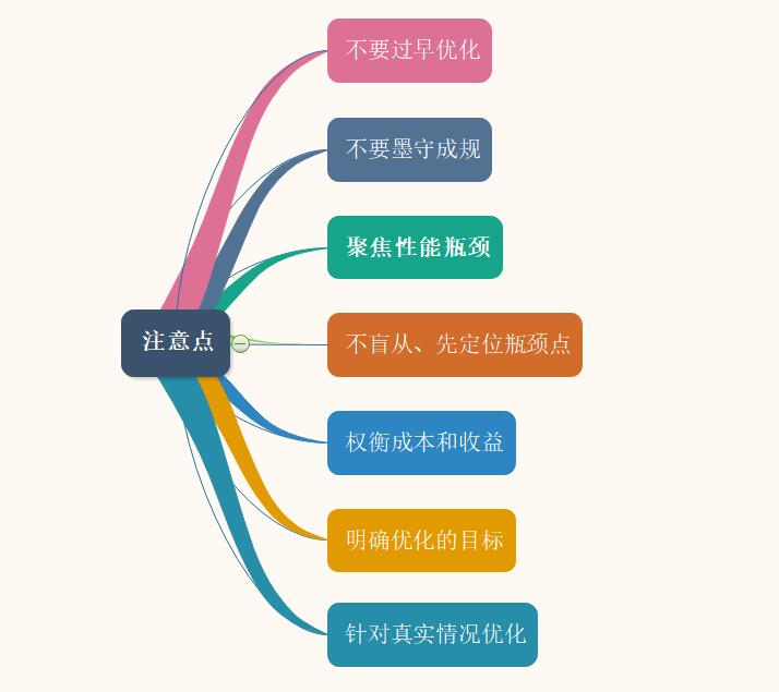

优化需要注意的问题
  • 除非必要,一开始不要优化(尤其是开发阶段)
  • 有些优化准则已经过时,需要考虑当下的软硬件环境(不要墨守成规)
  • 不要过分强调某些系统级指标,如cache 命中率,而应该聚焦性能瓶颈点
  • 不盲从,测试、找到系统的性能瓶颈,再确定优化手段
  • 注意权衡优化的成本和收益(有些优化可能需要现有架构做出调整、增加开发/运维成本)
  • 优化的目标是用户体验、降低硬件成本(降低集群规模、不依赖单机高性能)
  • 测试环境的优化手段未必对生产环境有效(优化需要针对真实情况)
