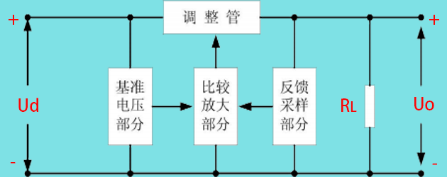

LDO线性稳压电源凭借其出色的性能、高可靠性、易于组装调试以及低成本等优势,成为电源设计的热门选择,然而也存在功耗较大、发热量高以及效率普遍仅为45%左右的问题。典型的LDO线性稳压电源由调整管、比较放大部分、反馈采样部分以及基准电压部分构成。

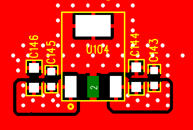

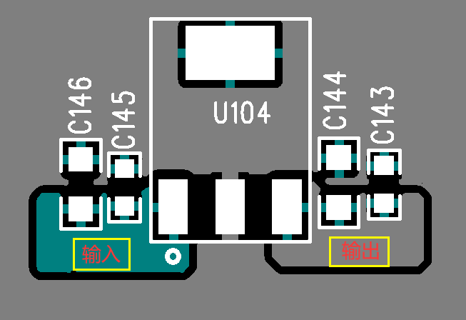

1、LDO布局策略
当为芯片提供电压时,LDO应尽可能靠近芯片放置,以防止低电压输出线过长导致压降,从而确保供电性能不受影响。
LDO作为核心元器件,其布局应确保电源滤波器的输入端与输出端保持足够的距离,避免噪声从输入端耦合至输出端。此外,元器件在PCB上的排列应整齐且紧凑,以减少各元器件间引线和连接的数量和长度。
2、LDO布线策略
为避免反馈耦合,输入和输出端用的导线应尽量避免相邻平行,且加粗输入和输出之间的地线。
在高频电路中,印制导线拐弯处应采用圆弧或钝角,避免使用直角和锐角,以减少对电气性能的不良影响。
强电流引线,如公共地线、电源输入/输出线等,应尽可能加粗,以降低布线电阻及电压降,进而减少寄生耦合引发的自激。
考虑到LDO的散热量较大,散热地(铜)的面积应尽量扩大。同时,输入、输出端应大面积铺铜并多打过孔,以确保满足电流需求。
