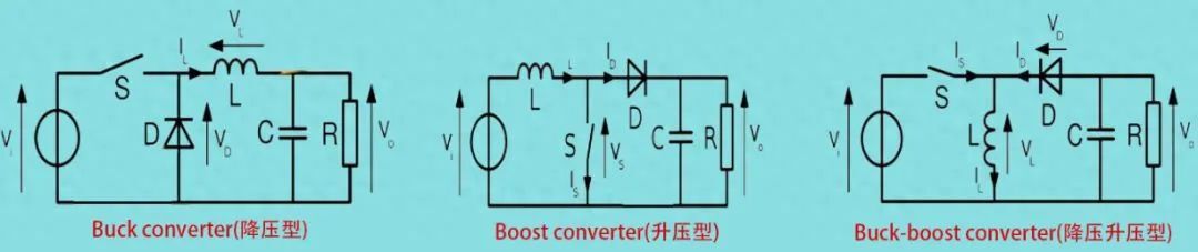

DC-DC电源的工作原理涉及到电压的转换和调节。这个过程主要是通过开关电源的变换器来实现的。DC-DC变换器在开关电源中负责将输入的直流电压转换为所需的输出直流电压。一般情况下,这个变换器的工作原理可以分为三个主要步骤:
1)滤波:当市电经过输入开关接通后,首先经过整流电路变成脉动直流电,再经过滤波电路滤除纹波,变成平滑直流电,供给变换器进行变换。
2)变换:DC-DC变换器将输入电压通过功率开关管和储能电感产生一定的脉冲功率,然后利用脉冲变压器、整流滤波电路,得到相应的输出电压。电压的转换通过PWM(脉宽调制)或PFM(频率调制)控制开关管的开关时序来实现。在开关电源中,开关管的开关速度非常快,一般在几十微秒的时间内完成开关动作,这个速度要比传统线性电源的调整速度快很多。
3)调节:输出电压的稳定是通过反馈环路来实现的。当输出电压升高时,通过取样电阻取得的样本信号就会升高,这个信号与基准电压比较后得出的误差信号就会增大,然后通过PWM或PFM控制的方式减小开关管的导通时间,从而降低变换器输出的平均功率,实现输出电压的稳定。

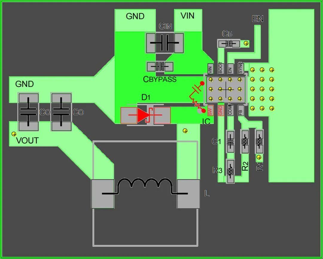

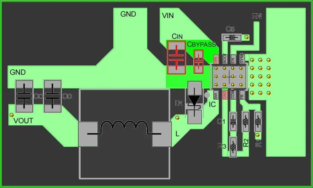

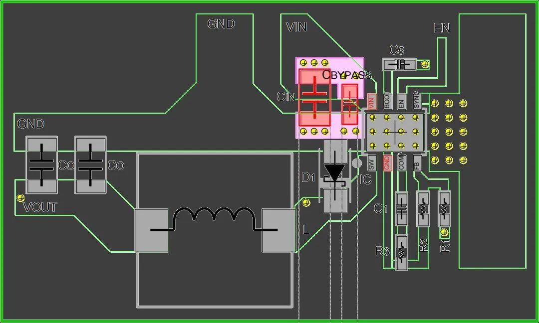

四、DC-DC电源布局布线建议
电源模块布局布线可提前下载芯片的datasheet(数据表),按照推荐的布局和布线进行设计。
1、布局设计
1)芯片电源接近原则:对于为芯片提供电压的开关电源,应确保它尽量靠近芯片放置。这样可以避免低电压输出线过长,从而减少压降,确保供电性能不受影响。
2)避免电磁干扰:开关电源在高电压大电流的状态下工作,可能会引发复杂的电磁兼容性问题。因此,开关电源周围应避免布置敏感元器件,以减少电磁干扰对元器件工作的影响。
3)以电源芯片为核心布局:在布局时,应以开关电源芯片为核心元器件进行组织。电源滤波器的输入及输出端在布局时要确保足够的距离,防止噪声从输入端耦合到输出端。元器件应整齐、紧凑地排列在PCB上,以减少和缩短各元器件间的引线和连接。
2、布线设计
1)避免平行导线:输入、输出端用的导线应尽量避免相邻平行,以减少不必要的电磁干扰。
2)加粗地线:加粗输入和输出之间的地线,能够确保电流稳定,并减少反馈耦合。
3)强电流引线处理:强电流引线,如公共地线、电源输入/输出线等,应尽可能加粗。这样可以降低布线电阻及电压降,进而减小寄生耦合而产生的自激。
3、散热考虑
1)散热地面积:由于开关电源的散热量比较大,散热地(铜)的面积应尽量加大,以确保热量的有效散发。
2)大面积铺铜与打孔:输入、输出端应尽量大面积铺铜并多打过孔,这样不仅可以满足电流的要求,还有助于提高散热效果。
