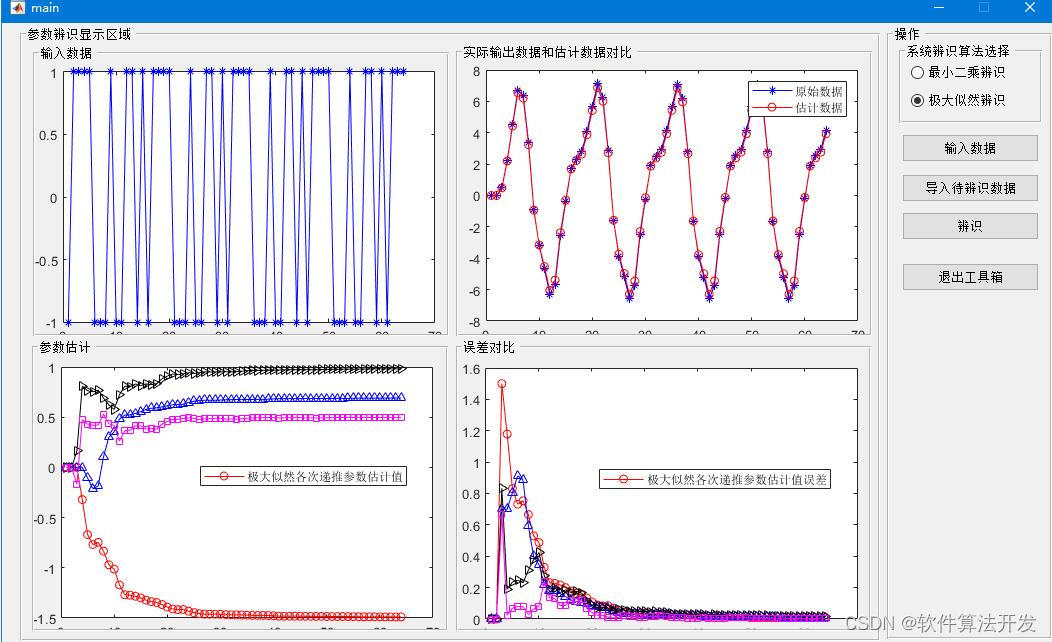

1.程序功能描述
        分别对比基于极大似然法的系统参数辨识以及基于最小二乘法的系统参数辨识,输出起参数辨识收敛曲线以及辨识误差。
2.测试软件版本以及运行结果展示
MATLAB2022a版本运行
3.核心程序
