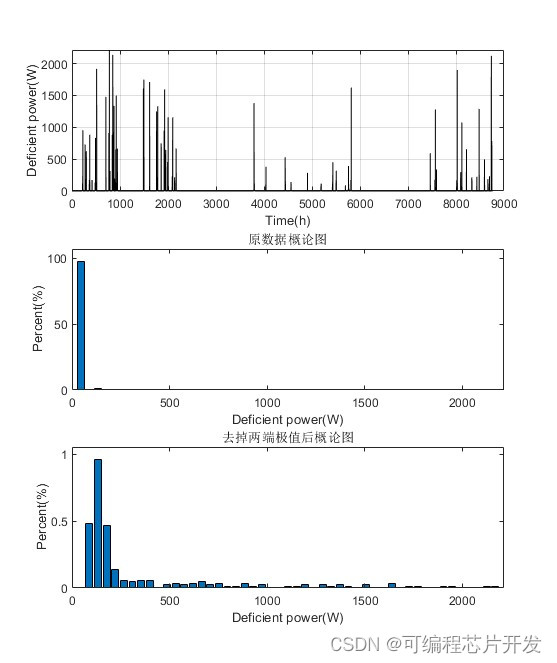

2.系统仿真结果

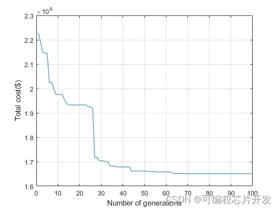

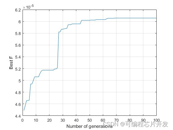

figure(1);
plot(Iteration,BestJ);
xlabel('Number of generations');ylabel('Total cost($)');
grid on;
figure(2);
plot(Iteration,Bfi);
xlabel('Number of generations');ylabel('Best F');
grid on;

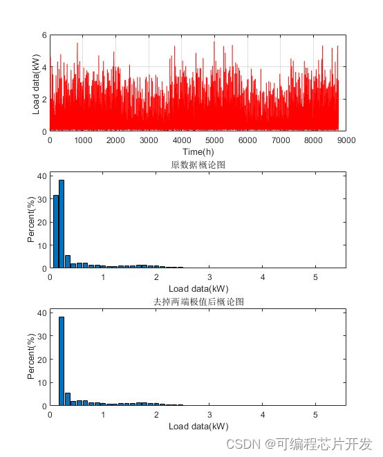

i=1:1:8760;
figure(3);
subplot(311);
plot(i,LoadDataPV,'r');
xlabel('Time(h)');ylabel('Load data(kW) ');
grid on;
subplot(312);
func_plot_phist(LoadDataPV,50);
xlabel('Load data(kW)');
ylabel('Percent(%)');
title('原数据概论图');
subplot(313);
func_plot_phist2(LoadDataPV,50);
title('去掉两端极值后概论图');

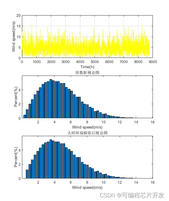

figure(4);
subplot(311);
plot(i,WindDataPV,'y');
xlabel('Time(h)');ylabel('Wind speed(m/s)');
grid on;
subplot(312);
func_plot_phist(WindDataPV,50);
xlabel('Wind speed(m/s)');
title('原数据概论图');
subplot(313);
func_plot_phist2(WindDataPV,50);

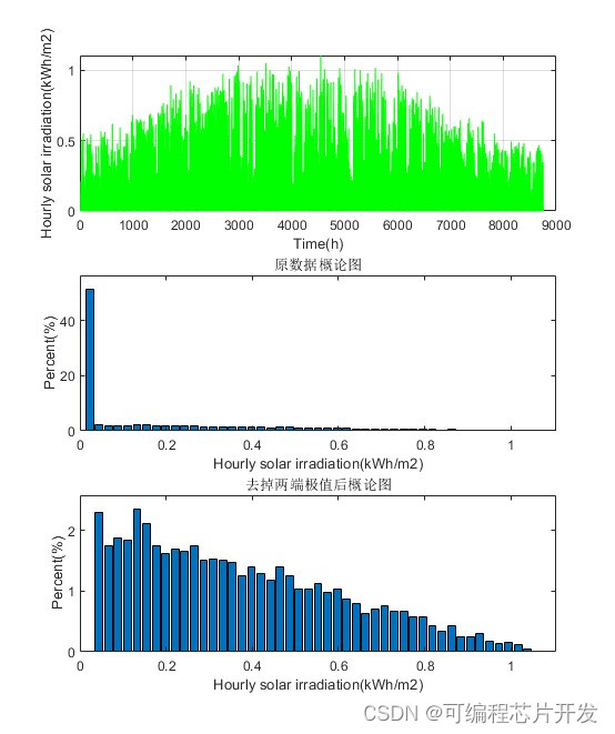

figure(5);
subplot(311);
plot(i,SolarDataPVR,'g');
xlabel('Time(h)');ylabel('Hourly solar irradiation(kWh/m2)');
grid on;
subplot(312);
func_plot_phist(SolarDataPVR,50);
xlabel('Hourly solar irradiation(kWh/m2)');
title('原数据概论图');
subplot(313);
func_plot_phist2(SolarDataPVR,50);

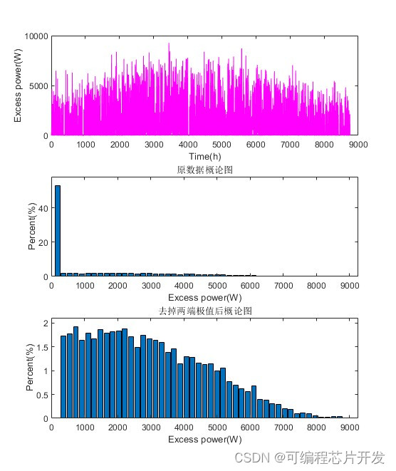

i=1:1:8760+1;
figure(6);
subplot(311);
plot(i,Pdump,'m');
xlabel('Time(h)');ylabel('Excess power(W)');
subplot(312);
func_plot_phist(Pdump,50);
xlabel('Excess power(W)');
title('原数据概论图');
subplot(313);
func_plot_phist2(Pdump,50);

xlabel('Time(h)');ylabel('Deficient power(W)');
grid on;
subplot(312);
func_plot_phist(Pdeficit,50);
xlabel('Deficient power(W)');
title('原数据概论图');
subplot(313);
func_plot_phist2(Pdeficit,50);

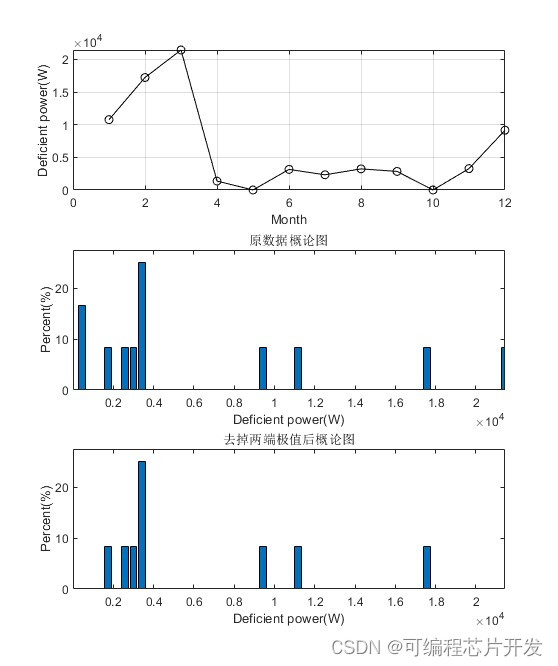

figure(8);
Pdeficit_month = zeros(floor(length(Pdeficit)/720),1);
for mm = 1:length(Pdeficit_month)
    Pdeficit_month(mm) = sum(Pdeficit(720*(mm-1)+1:720*mm));
end
j = 1:length(Pdeficit_month);
subplot(311);
plot(j,Pdeficit_month,'k-o');
xlabel('Month');ylabel('Deficient power(W)');
grid on;
subplot(312);
func_plot_phist(Pdeficit_month,50);
title('原数据概论图');
subplot(313);
func_plot_phist2(Pdeficit_month,50);

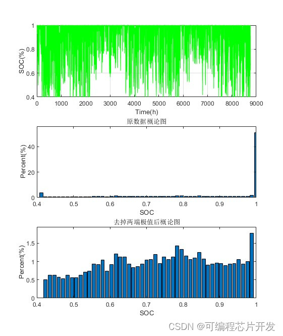

figure(9);
subplot(311);
plot(i,SOC,'g');
xlabel('Time(h)');ylabel('SOC(%)');
grid on;
subplot(312);
func_plot_phist(SOC,50);
xlabel('SOC');
title('原数据概论图');
subplot(313);
func_plot_phist2(SOC,50);
xlabel('SOC');

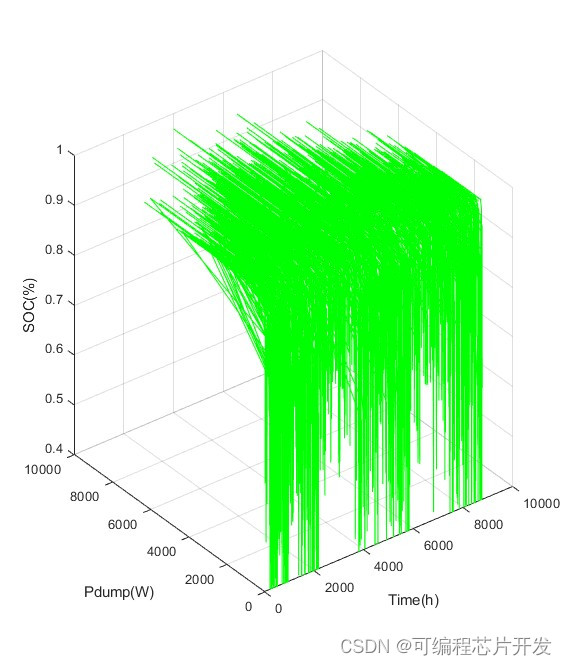

figure(10);
plot3(i,Pdump,SOC,'g');
xlabel('Time(h)');ylabel('Pdump(W)');zlabel('SOC(%)');
grid on;

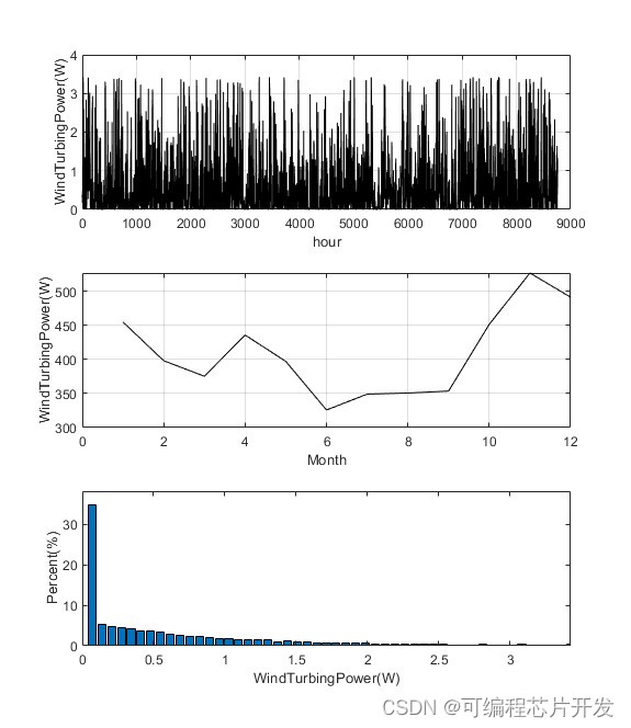

%7、画出风力发电机在这一年中产生的功率图
load WindTurbingPower.mat
figure(11);
j = 1:length(Pw)
subplot(311);
plot(j,Pw,'k-');
xlabel('hour');ylabel('WindTurbingPower(W)');
grid on;
Pw_month = zeros(floor(length(Pw)/720),1);
for mm = 1:length(Pw_month)
    Pw_month(mm) = sum(Pw(720*(mm-1)+1:720*mm));
end
j = 1:length(Pw_month);
subplot(312);
plot(j,Pw_month,'k-');
xlabel('Month');ylabel('WindTurbingPower(W)');
grid on;
subplot(313);
func_plot_phist(Pw,50);
xlabel('WindTurbingPower(W)');

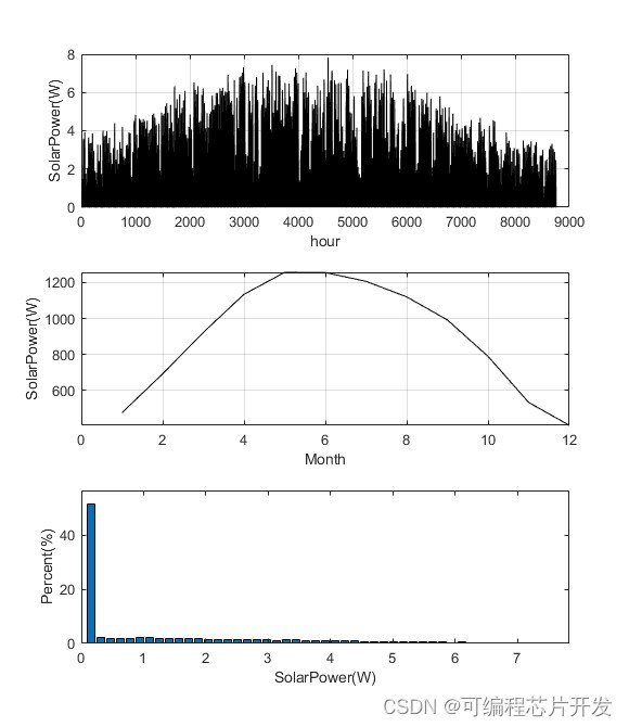

%8、画出光伏发电机在这一年中产生的功率图
load SolarPower.mat
figure(12);
j = 1:length(Ppv)
subplot(311);
plot(j,Ppv,'k-');
xlabel('hour');ylabel('SolarPower(W)');
grid on;
Ppv_month = zeros(floor(length(Ppv)/720),1);
for mm = 1:length(Ppv_month)
    Ppv_month(mm) = sum(Ppv(720*(mm-1)+1:720*mm));
end
j = 1:length(Ppv_month);
subplot(312);
plot(j,Ppv_month,'k-');
xlabel('Month');ylabel('SolarPower(W)');
grid on;
subplot(313);
func_plot_phist(Ppv,50);
xlabel('SolarPower(W)');

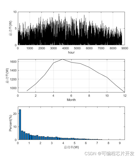

%9、画出风力发电机和光伏发电机在这一年中产生的总功率图
figure(13);
PP= Pw + Ppv;
j = 1:length(PP)
subplot(311);
plot(j,PP,'k-');
xlabel('hour');ylabel('总功率(W)');
grid on;
PP_month = zeros(floor(length(PP)/720),1);
for mm = 1:length(PP_month)
    PP_month(mm) = sum(PP(720*(mm-1)+1:720*mm));
end
j = 1:length(PP_month);
subplot(312);
plot(j,PP_month,'k-');
xlabel('Month');ylabel('总功率(W)');
grid on;
subplot(313);
func_plot_phist(PP,50);
xlabel('总功率(W)');
