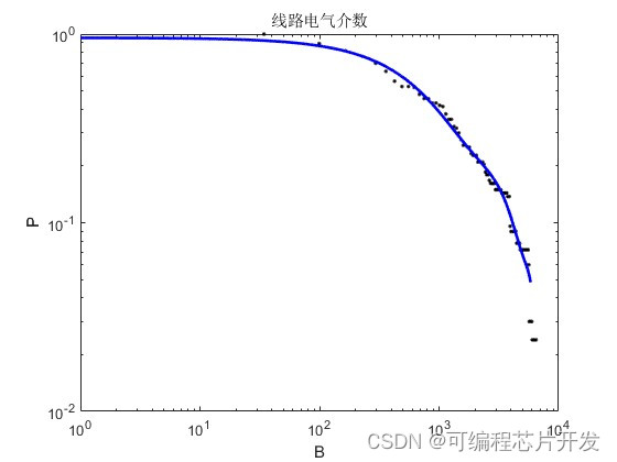

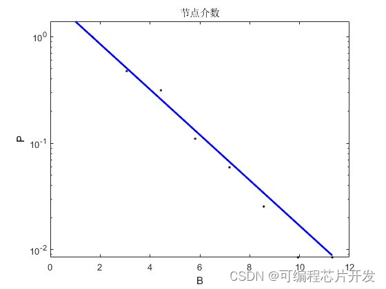

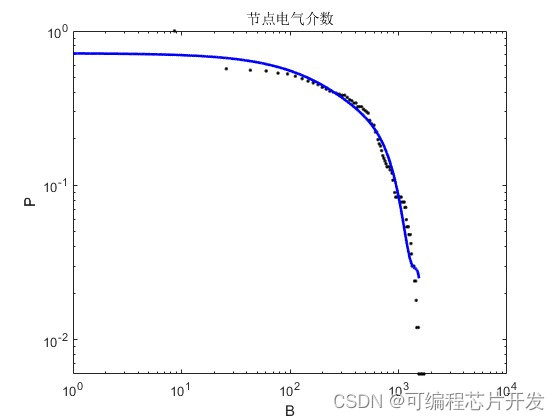

2.系统仿真结果
        节点/支路的电气介数的累积分布在双对数坐标下应该会出现幂律的表现形式。若不出现幂律分布,则很难说明电网中存在少数具有很高电气介数的节点和支路。

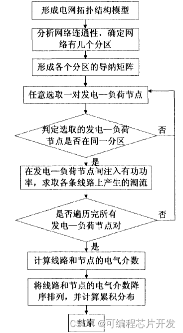

电气介数的计算流程:
