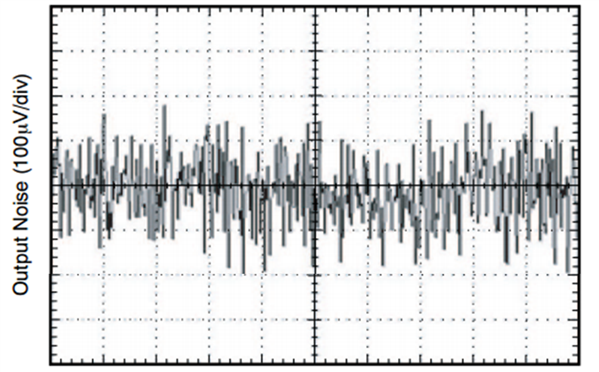

理想的 LDO 会生成没有交流元件的电压轨。遗憾的是,LDO 会像其他电子器件一样自行产生噪声。图1显示了这种噪声在时域中的表现方式。
图 1:电源噪声的屏幕截图

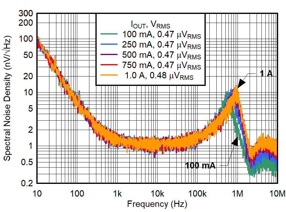

时域分析并非易事。因此,检查噪声的主要方法有两种:跨频率检查和以积分值形式检查。您可以使用频谱分析仪来识别LDO输出端的各种交流元件。应用报告“如何测量LDO 噪声”详细介绍了噪声测量方法。图2描绘了1A低噪声LDO TPS7A94的输出噪声。
图 2:TPS7A94 的噪声频谱密度与频率和VOUT的关系
从各条曲线可以看出,以微伏/平方根赫兹 (μV/√Hz) 表示的输出噪声集中在频谱的低端。这种噪声主要来自内部基准电压,但误差放大器、场效应晶体管 (FET) 和电阻分压器也会产生一定噪声。在确定相关频率范围的噪声曲线时,跨频率查看输出噪声会有所助益。例如,音频应用设计人员会关心电源噪声可能会降低音质的可听频率(20Hz至20kHz)。数据表通常为同类比较提供单一综合噪声值。输出噪声通常在10Hz至100kHz范围内积分,并以微伏均方根 (μVRMS) 表示。一些半导体制造商集成了从100Hz到100kHz或自定义频率范围的噪声。在特定频率范围内进行积分有助于掩盖令人不快的噪声特性,因此除了积分值之外,检查噪声曲线也很重要。图2显示了与各种曲线相对应的积分噪声值。德州仪器提供的LDO产品系列,其集成噪声值测量值可低至0.47μVRMS。

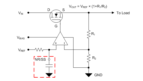

TI 产品组合中的许多低噪声LDO都具有指定为“NR/SS”的特殊引脚。图3显示了用于实现降噪功能的常见拓扑。
图3:带有NR/SS引脚的LDO的常见拓扑
该引脚的功能是双重的。它用于过滤来自内部基准电压的噪声,并在启动期间降低压摆率或启用LDO。

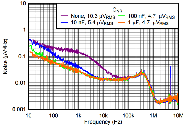

在此引脚 (CNR/SS) 上添加一个电容器可形成一个具有内部电阻的电阻电容 (RC) 滤波器,有助于分流由基准电压产生的不良噪声。由于基准电压是噪声的主要来源,因此增大电容有助于将低通滤波器的截止频率推至较低频率。图4显示了该电容器对输出噪声的影响。
图 4:TPS7A91的噪声频谱密度与频率和CNR/SS的关系

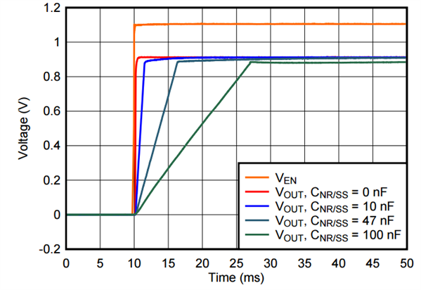

如图 4 所示,较大的CNR/SS值会产生更好的噪声系数。在某个时刻,增大电容将不再降低噪声。剩余的噪声来自误差放大器、FET等。添加电容器还会在启动期间引入RC延迟,从而导致输出电压以较慢的速度斜升。当输出或负载上存在大容量电容并且您需要减轻浪涌电流时,这是有利的。公式1将浪涌电流表示为:
为了减少浪涌电流,您必须降低输出电容或降低压摆率。幸好,CNR/SS有助于实现后者,如图 5 所示的TPS7A85相关内容。
图5:TPS7A85 的启动过程与 CNR/SS的关系
如您所见,增加CNR/SS值会导致启动时间延长,从而防止浪涌电流尖峰并可能触发限流事件。请注意,某些具有NR引脚的LDO不会实现软启动功能。它们能够实现快速启动电路,即便使用大型降噪电容器也有助于实现超短启动时间。
