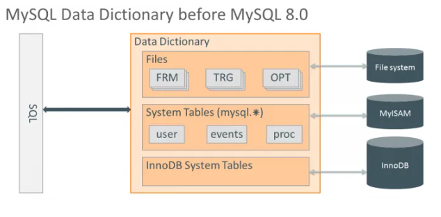

图1 MySQL 8.0之前的数据字典
图片来源:MySQL 8.0 Data Dictionary: Background and Motivation
如图1所示,MySQL 8.0之前的元数据,分散存储在许多不同的位置,包括各种元数据文件,不支持事务的表和存储引擎特有的数据字典等;Server层和存储引擎层有各自的数据字典,其中一部分是重复的。
以上的设计导致支持原子的DDL变得很困难,因此MySQL 8.0之前,如果DDL过程中发生crash,后期的恢复很容易出现各种问题,导致表无法访问、复制异常等。

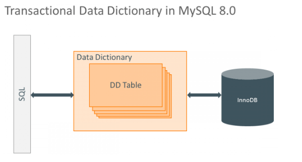

如图2所示,MySQL 8.0使用支持事务的InnoDB存储引擎作来存储元数据,实现数据字典的统一管理。这个改进消除了元数据存储的冗余,通过支持原子DDL,实现了DDL的crash safe。
图2 MySQL 8.0数据字典
图片来源:MySQL 8.0: Data Dictionary Architecture and Design

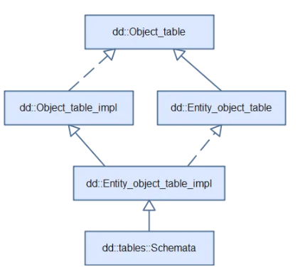

在初始化和启动时,会使用Object_table_definition_impl::get_ddl()函数来获取m_target_def中信息所生成的DDL语句,创建出schemata表;使用Object_table_definition_impl::get_dml()获取DML语句,用于初始化表中的数据。
dd::tables::Schemata类的继承关系,如图3。所有的数据字典表对应的类,最终都是派生自dd::Object_table,便于统一处理。
图3 dd::tables::Schemata类

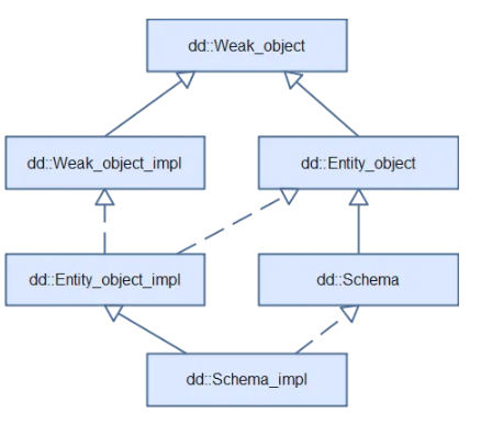

对于这些表中存储的元数据所对应的对象,或者说这些表中的每一行数据所对应的一个对象,比如一个schema、table、column等,代码中也有对应的类。
还是以schema为例,它对应的类是dd::Schema,实现类是dd::Schema_impl,代表的是schema这种数据库内部对象,也是mysql.schemata表中的一行。
所有数据字典中所存储的对象在代码中的基类都是dd::Weak_object,如图4:
图4 dd::Schema_impl类
schema的id和name在dd::Entity_object_impl中,其他字段在实现类dd::Schema_impl中。
实现类dd::Schema_impl主要实现了对于元数据对象的各属性的读写访问,与从数据字典中的元数据表schemata的行记录中,存取元数据的接口。

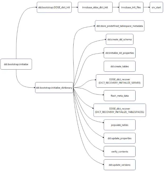

数据字典的初始化
初始化MySQL数据库实例时,即执行mysqld -initialize时,main函数会启动一个bootstrap线程来进行数据字典的初始化,并等待其完成。
数据字典的初始化函数入口是dd::bootstrap::initialize,主要流程如下:
图5 数据字典初始化流程
其中,DDSE指的是Data Dictionary Storage Engine,数据字典的存储引擎,即InnoDB。DDSE初始化过程主要是对InnoDB进行必要的初始化,并获取DDSE代码中预先定义好的表的定义与表空间的定义。

在DDSE初始化并启动的基础上,就可以进行剩下的数据字典初始化过程,主要就是创建数据字典的schema和表。这些表的元数据在执行flush_meta_data时进行持久化。
值得注意的是表mysql.dd_properties,它会存储版本信息等数据字典的属性,还会存储其他数据字典表的定义、id、se_private_data等信息,在数据库启动时使用。
数据字典初始化整体执行的函数调用总结,如图6:
图6 数据字典初始化的函数调用
