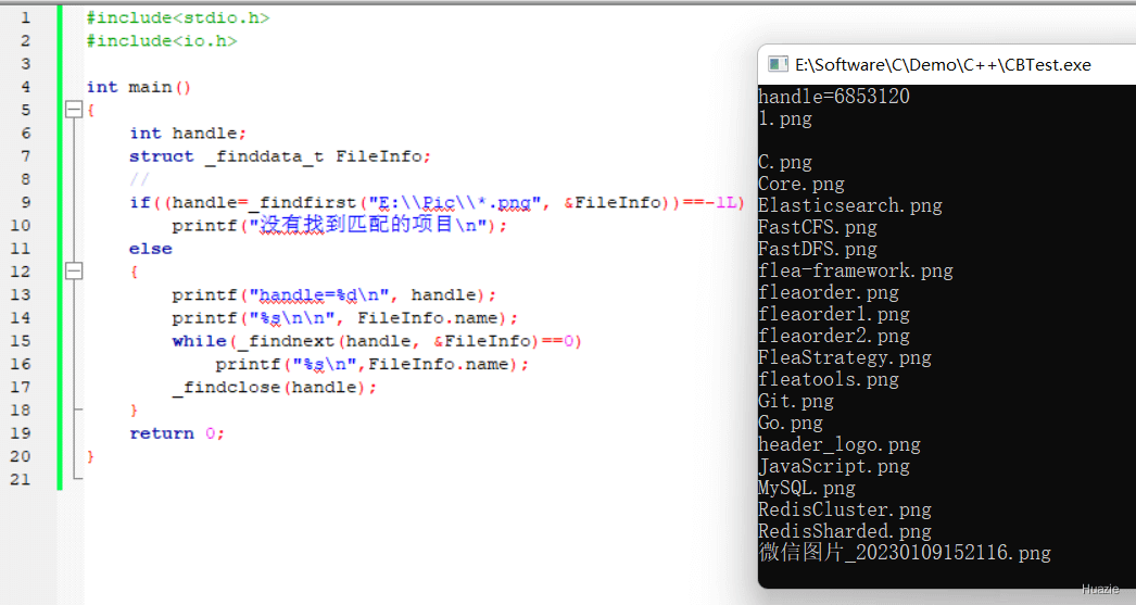

int _findfirst(char *pathname, struct _finddata_t *_FindData); 搜索与指定的文件名称匹配的第一个文件,若成功则返回第一个文件的文件描述符,否则返回-1L。
int _findnext(int handle, struct _finddata_t *_FindData); 搜索与_findfirst函数提供的文件名称匹配的下一个实例,若成功则返回0,否则返回-1

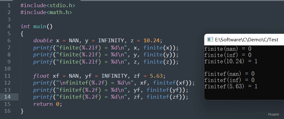

int finitef (double x); 检查 x 是无穷大值还是NaN 值(double)。如果是无穷大值或NaN值,返回 0;否则返回 1。
int finitef (float x); 检查 x 是无穷大值还是NaN 值(float)。如果是无穷大值或NaN值,返回 0;否则返回 1。

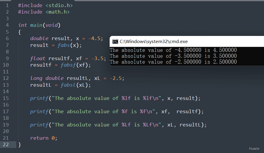

1. fabs,fabsf,fabsl
1.1 函数说明
函数声明 函数功能
double fabs(double x); 返回 x 的绝对值(double)
float fabsf(float x); 返回 x 的绝对值(float)
long double fabsl(long double x); 返回 x 的绝对值(long double)
1.2 演示示例
#include <stdio.h>
#include <math.h>
int main(void)
    double result, x = -4.5;
    result = fabs(x); // 取绝对值
    float resultf, xf = -3.5;
    resultf = fabsf(xf);
    long double resultL, xL = -2.5;
    resultL = fabsl(xL);
    printf("The absolute value of %lf is %lf\n", x, result);
    printf("The absolute value of %f is %f\n", xf,  resultf);
    printf("The absolute value of %Lf is %Lf\n", xL, resultL);
    return 0;
1.3 运行结果

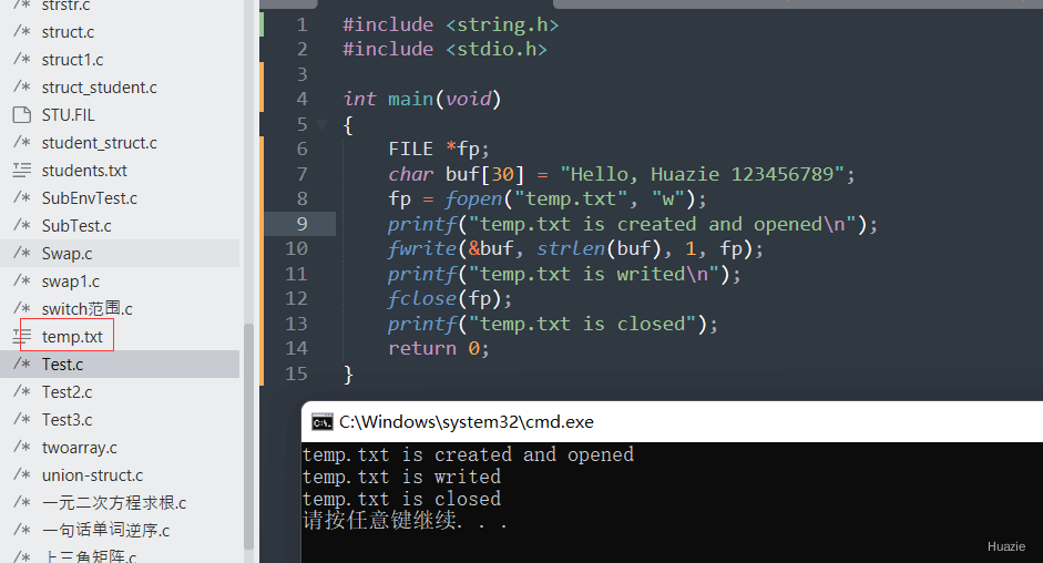

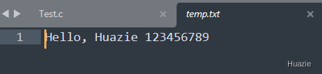

2. fclose
2.1 函数说明
函数声明 函数功能
int fclose(FILE *stream); 关闭一个文件流
2.2 演示示例
#include <string.h>
#include <stdio.h>
int main(void)
    FILE *fp;
    char buf[30] = "Hello, Huazie 123456789";
    fp = fopen("temp.txt", "w");
    printf("temp.txt is created and opened\n");
    fwrite(&buf, strlen(buf), 1, fp);
    printf("temp.txt is writed\n");
    fclose(fp);
    printf("temp.txt is closed");
    return 0;
2.3 运行结果

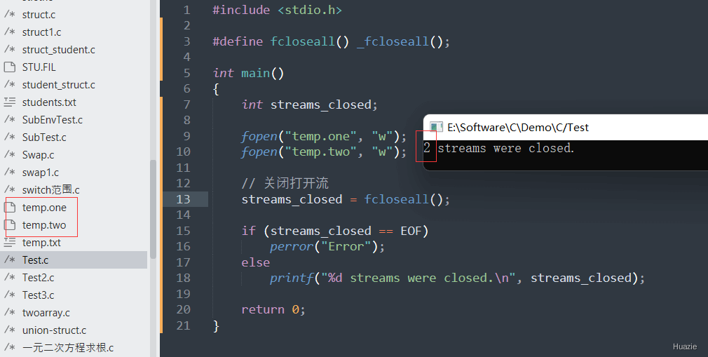

3. fcloseall
3.1 函数说明
函数声明 函数功能
int fcloseall(void); 关闭除标准流(stdin、stdout、stderr、stdprn、stdaux)之外的所有打开的流,刷新所有的流缓冲区,并返回关闭的流数。
3.2 演示示例
#include <stdio.h>
#define fcloseall() _fcloseall();
int main()
    int streams_closed;
    fopen("temp.one", "w");
    fopen("temp.two", "w");
    // 关闭打开流
    streams_closed = fcloseall();
    if (streams_closed == EOF)
        perror("Error");
    else
        printf("%d streams were closed.\n", streams_closed);
    return 0;
3.3 运行结果

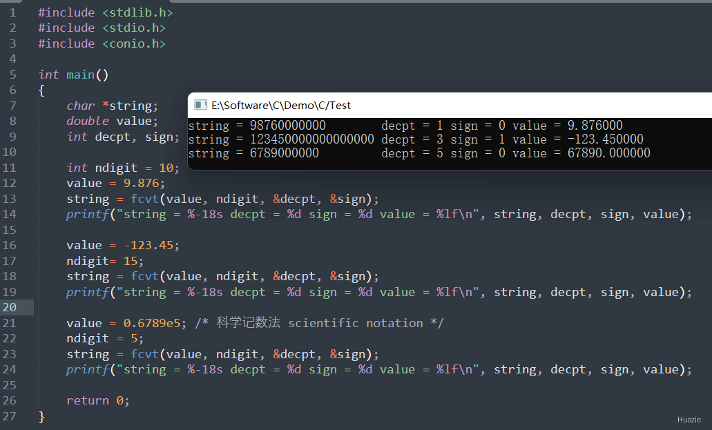

4. fcvt
4.1 函数说明
函数声明 函数功能
char * fcvt(double value, int ndigit, int *decpt, int *sign); 把一个双精度浮点数转换为字符串
value: 要转换的双精度浮点数,输入参数
ndigit: 取小数的位数,输入参数
decpt: 表示小数点的位置,输出参数
sign: 表示value的符号,0为正数,1为负数,输出参数
4.2 演示示例
#include <stdlib.h>
#include <stdio.h>
#include <conio.h>
int main()
    char *string;
    double value;
    int decpt, sign;
    int ndigit = 10;
    value = 9.876;
    string = fcvt(value, ndigit, &decpt, &sign);
    printf("string = %-18s decpt = %d sign = %d value = %lf\n", string, decpt, sign, value);
    value = -123.45;
    ndigit= 15;
    value = 0.6789e5; /* 科学记数法 scientific notation */
    ndigit = 5;
    return 0;
4.3 运行结果

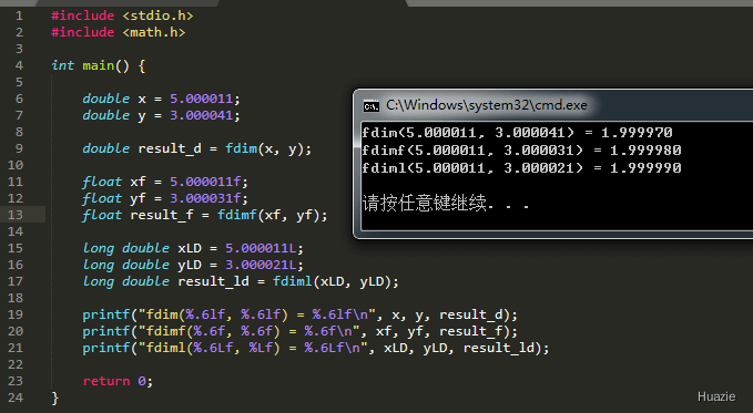

5. fdim,fdimf,fdiml
5.1 函数说明
函数声明 函数功能
double fdim (double x, double y); 计算 x 和 y 之间的正差值 (double)
float fdimf (float x, float y); 计算 x 和 y 之间的正差值 (float)
long double fdiml (long double x, long double y); 计算 x 和 y 之间的正差值 (long double)
5.2 演示示例
#include <stdio.h>
#include <math.h>
int main() {
	double x = 5.000011;
    double y = 3.000041;
    double result_d = fdim(x, y);
    float xf = 5.000011f;
    float yf = 3.000031f;
    float result_f = fdimf(xf, yf);
    long double xLD = 5.000011L;
    long double yLD = 3.000021L;
    long double result_ld = fdiml(xLD, yLD);
    printf("fdim(%.6lf, %.6lf) = %.6lf\n", x, y, result_d);
    printf("fdimf(%.6f, %.6f) = %.6f\n", xf, yf, result_f);
    printf("fdiml(%.6Lf, %Lf) = %.6Lf\n", xLD, yLD, result_ld);
    return 0;
5.3 运行结果

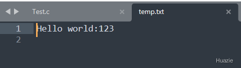

6. fdopen
6.1 函数说明
函数声明 函数功能
FILE * fdopen(int handle, char *type); 将文件描述符和文件流相关联
6.2 演示示例
#include <sys\stat.h>
#include <stdio.h>
#include <fcntl.h>
#include <io.h>
int main(void)
    int handle;
    FILE *stream;
    // 打开 temp.txt 文件
    handle = open("temp.txt", O_CREAT | O_RDWR, S_IREAD | S_IWRITE);
    // 将文件描述符和文件流关联
    stream = fdopen(handle, "w");
    if (stream == NULL)
        printf("fdopen failed\n");
    else
        fprintf(stream, "%s:%d\n", "Hello world", 123);
        fclose(stream);
    return 0;
6.3 运行结果

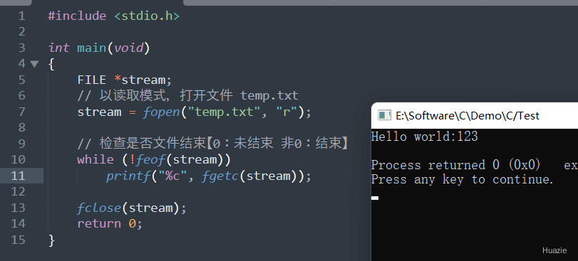

7. feof
7.1 函数说明
函数声明 函数功能
int feof(FILE *stream); 检测流上的文件结束符。如果文件结束,则返回非0值,否则返回0
7.2 演示示例
#include <stdio.h>
int main(void)
    FILE *stream;
    // 以读取模式,打开文件 temp.txt
    stream = fopen("temp.txt", "r");
    // 检查是否文件结束【0:未结束 非0:结束】
    while (!feof(stream))
        printf("%c", fgetc(stream));
    fclose(stream);
    return 0;
7.3 运行结果

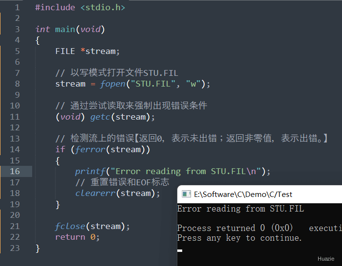

8. ferror
8.1 函数说明
函数声明 函数功能
int ferror(FILE *stream); 检测流上的错误【返回0,表示未出错;返回非零值,表示出错。】
8.2 演示示例
#include <stdio.h>
int main(void)
    FILE *stream;
    // 以写模式打开文件STU.FIL
    stream = fopen("STU.FIL", "w");
    // 通过尝试读取来强制出现错误条件
    (void) getc(stream);
    // 检测流上的错误【返回0,表示未出错;返回非零值,表示出错。】
    if (ferror(stream))
        printf("Error reading from STU.FIL\n");
        // 重置错误和EOF标志
        clearerr(stream);
    fclose(stream);
    return 0;
8.3 运行结果

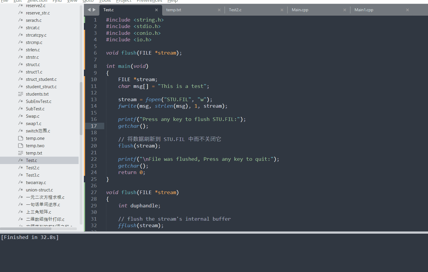

9. fflush
9.1 函数说明
函数声明 函数功能
int fflush(FILE *stream); 清除读写缓冲区,并将缓冲区内的数据写回参数stream指向的文件中。
9.2 演示示例
#include <string.h>
#include <stdio.h>
#include <conio.h>
#include <io.h>
void flush(FILE *stream);
int main(void)
    FILE *stream;
    char msg[] = "This is a test";
    fwrite(msg, strlen(msg), 1, stream);
    printf("Press any key to flush STU.FIL:");
    getchar();
    // 将数据刷新到 STU.FIL 中而不关闭它
    flush(stream);
    printf("\nFile was flushed, Press any key to quit:");
    getchar();
    return 0;
    int duphandle;
    // flush the stream's internal buffer
    fflush(stream);
    // make a duplicate file handle
    duphandle = dup(fileno(stream));
    // close the duplicate handle to flush the DOS buffer
    close(duphandle);
9.3 运行结果

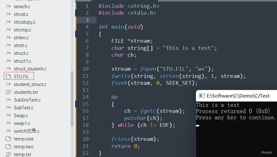

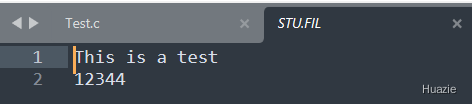

10. fgetc
10.1 函数说明
函数声明 函数功能
int fgetc(FILE *stream); 从流中读取字符
10.2 演示示例
#include <string.h>
#include <stdio.h>
int main(void)
    FILE *stream;
    char string[] = "This is a test";
    char ch;
    stream = fopen("STU.FIL", "w+");
    fwrite(string, strlen(string), 1, stream);
    fseek(stream, 0, SEEK_SET);
    do
        ch = fgetc(stream);
        putchar(ch);
    } while (ch != EOF);
    fclose(stream);
    return 0;
10.3 运行结果

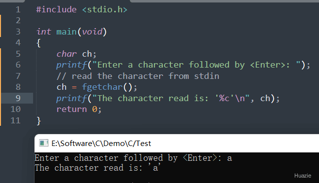

11. fgetchar
11.1 函数说明
函数声明 函数功能
int fgetchar(void); 从流中读取字符
11.2 演示示例
#include <stdio.h>
int main(void)
    char ch;
    printf("Enter a character followed by <Enter>: ");
    // read the character from stdin
    ch = fgetchar();
    printf("The character read is: '%c'\n", ch);
    return 0;
11.3 运行结果

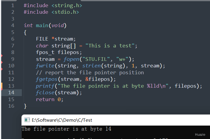

12. fgetpos
12.1 函数说明
函数声明 函数功能
int fgetpos(FILE *stream); 依据当前文件的句柄,获取当前访问指针位置信息
12.2 演示示例
#include <string.h>
#include <stdio.h>
int main(void)
    FILE *stream;
    fpos_t filepos;
    // report the file pointer position
    fgetpos(stream, &filepos);
    printf("The file pointer is at byte %lld\n", filepos);
    fclose(stream);
    return 0;
12.3 运行结果

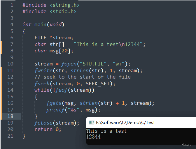

13. fgets
13.1 函数说明
函数声明 函数功能
char * fgets(char *str, int n, FILE *stream); 从指定的流中读取数据,每次读取一行
参数:
str : 这是指向一个字符数组的指针,该数组存储了要读取的字符串。
n: 这是要读取的最大字符数(包括最后的空字符)。通常是使用以 str 传递的数组长度。
stream: 这是指向 FILE 对象的指针,该 FILE 对象标识了要从中读取字符的流。
注意: 如果文件中的一行,不足 n-1 个字符,则读完该行就直接结束。如若该行(包括最后一个换行符)的字符数超过 n-1,则 fgets 只返回一个不完整的行,但是,缓冲区总是以 NULL 字符结尾,对 fgets 的下一次调用会继续读该行。函数成功将返回 stream,失败或读到文件结尾返回 NULL。因此不能直接通过 fgets 的返回值来判断函数是否是出错而终止的,应该借助 feof 函数或者 ferror 函数来判断。
13.2 演示示例
#include <string.h>
#include <stdio.h>
int main(void)
    FILE *stream;
    char str[] = "This is a test\n12344";
    char msg[20];
    fwrite(str, strlen(str), 1, stream);
    // seek to the start of the file
    while(!feof(stream))
        fgets(msg, strlen(str) + 1, stream);
        printf("%s", msg);
    fclose(stream);
    return 0;
13.3 运行结果

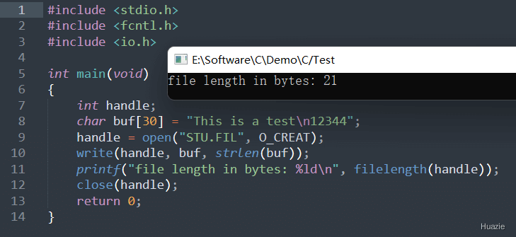

14. filelength
14.1 函数说明
函数声明 函数功能
long filelength(int handle); 获取文件的长度
14.2 演示示例
#include <stdio.h>
#include <fcntl.h>
#include <io.h>
int main(void)
    int handle;
    char buf[30] = "This is a test\n12344";
    handle = open("STU.FIL", O_CREAT);
    write(handle, buf, strlen(buf));
    printf("file length in bytes: %ld\n", filelength(handle));
    close(handle);
    return 0;
14.3 运行结果

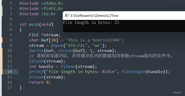

15. fileno
15.1 函数说明
函数声明 函数功能
int fileno(FILE *stream); 获取参数stream指定的文件流所使用的文件描述符
15.2 演示示例
#include <stdio.h>
#include <fcntl.h>
#include <io.h>
int main(void)
    FILE *stream;
    fwrite(buf, strlen(buf), 1, stream);
    // 清除读写缓冲区,并将缓冲区内的数据写回参数stream指向的文件中。
    fflush(stream);
    // 获取参数stream指定的文件流所使用的文件描述符
    int handle = fileno(stream);
    fclose(stream);
    return 0;
15.3 运行结果

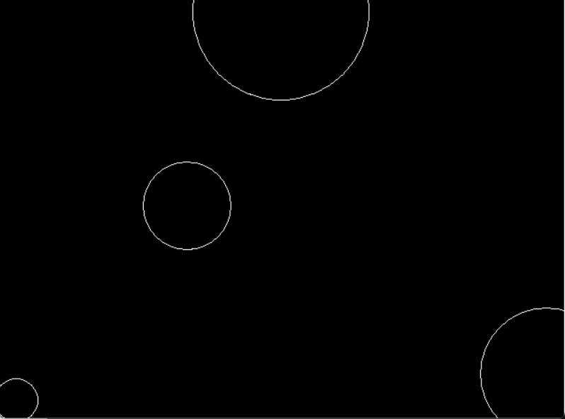

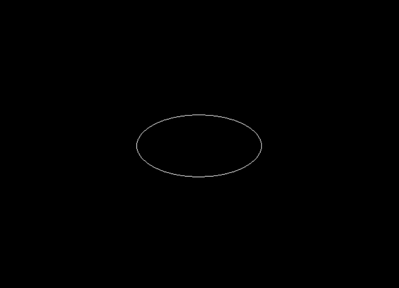

16. fillellipse
16.1 函数说明
函数声明 函数功能
void fillellipse(int x, int y, int xradius, int yradius); 画出并填充一椭圆
参数:
  • int x :椭圆中心点的x坐标。在二维图形环境中,x坐标通常表示水平方向上的位置,从左到右增加;
  • int y :椭圆中心点的y坐标。在二维图形环境中,y坐标通常表示垂直方向上的位置,从上到下增加;
  • int xradius :椭圆在x轴方向上的半径。它是从椭圆中心点到椭圆边缘在x轴方向上的最大距离。如果 xradius 较大,椭圆在水平方向上会显得更宽;
  • int yradius :椭圆在y轴方向上的半径。它是从椭圆中心点到椭圆边缘在y轴方向上的最大距离。如果 yradius 较大,椭圆在垂直方向上会显得更高。
16.2 演示示例
#include <graphics.h>
int main(void)
	int gdriver = DETECT, gmode;
	int xcenter, ycenter, i;
	initgraph(&gdriver,&gmode,"");
	xcenter = getmaxx() / 2;
	ycenter = getmaxy() / 2;
	for (i=EMPTY_FILL; i<USER_FILL; i++)
	    cleardevice();
	    // 设置填充图样和颜色
		setfillstyle(i, WHITE);
		fillellipse(xcenter, ycenter, 100, 50);
		getch();
	closegraph();
	return 0;
16.3 运行结果

18. findfirst, findnext
18.1 函数说明
函数声明 函数功能
_findfirst 参数:
  • char *pathname :一个指向以 null 结尾的字符串的指针,该字符串指定了要搜索的文件名模式。文件名模式可以包含通配符,如 *(匹配任意数量的字符)和 ?(匹配单个字符)。例如,"*.txt" 会匹配所有以 .txt 为扩展名的文件。如果 pathname 字符串的最后一个字符是目录分隔符,那么函数将搜索该目录下的所有文件和子目录;如果 pathname 是一个空字符串,函数将搜索当前目录。
  • struct _finddata_t *_FindData :一个指向 _finddata_t结构体的指针,该结构体用于接收关于找到的文件的信息。_finddata_t 结构体通常包含文件的属性(如是否只读、是否隐藏等)、创建时间、访问时间、修改时间、文件大小以及文件名等信息。调用 _findfirst 函数后, _FindData 指向的结构体将被填充为与文件名模式匹配的第一个文件的信息。如果搜索成功,_findfirst 函数将返回一个唯一的搜索句柄,这个句柄可以在后续的 _findnext 函数调用中使用,以查找与相同文件名模式匹配的其他文件。
_findfirst 参数:
  • int handle :一个由 _findfirst 函数返回的搜索句柄。这个句柄标识了一个特定的文件搜索操作,该操作在调用 _findfirst 后开始。搜索句柄是一个唯一的标识符,用于后续调用 _findnext 来检索与原始搜索条件匹配的下一个文件或目录。
  • struct _finddata_t *_FindData :同上 _findfirst 的参数
18.2 演示示例
#include<stdio.h>
#include<io.h>
int main()
    int handle;
    struct _finddata_t FileInfo;
    // 搜索与指定的文件名称匹配的第一个文件,若成功则返回第一个文件的文件描述符,否则返回-1L。
    if((handle=_findfirst("E:\\Pic\\*.png", &FileInfo))==-1L)
        printf("没有找到匹配的项目\n");
    else
        printf("handle=%d\n", handle);
        printf("%s\n\n", FileInfo.name);
        // 搜索与_findfirst函数提供的文件名称匹配的下一个实例,若成功则返回0,否则返回-1
        while(_findnext(handle, &FileInfo)==0)
            printf("%s\n",FileInfo.name);
        _findclose(handle);
    return 0;
18.3 运行结果
19. finite,finitef
19.1 函数说明
函数声明 函数功能
19.2 演示示例
#include<stdio.h>
#include<math.h>
int main()
    double x = NAN, y = INFINITY, z = 10.24;
    printf("finite(%.2lf) = %d\n", x, finite(x));
    printf("finite(%.2lf) = %d\n", y, finite(y));
    printf("finite(%.2lf) = %d\n", z, finite(z));
    float xf = NAN, yf = INFINITY, zf = 5.63;
    printf("\nfinitef(%.2f) = %d\n", xf, finitef(xf));
    printf("finitef(%.2f) = %d\n", yf, finitef(yf));
    printf("finitef(%.2f) = %d\n", zf, finitef(zf));
    return 0;
19.3 运行结果
#include <stdlib.h>
#include <stdio.h>
int main(void)
    int gdriver = DETECT, gmode, errorcode;
    int maxx, maxy;
    initgraph(&gdriver, &gmode, "");
    errorcode = graphresult();
    if (errorcode != grOk)
      printf("Graphics error: %s\n", grapherrormsg(errorcode));
      printf("Press any key to halt:");
      getch();
      exit(1);
    maxx = getmaxx();
    maxy = getmaxy();
    // select drawing color
    setcolor(getmaxcolor());
    // select fill color
    setfillstyle(SOLID_FILL, getmaxcolor());
    // draw a border around the screen
    rectangle(0, 0, maxx, maxy);
    // draw some circles
    circle(maxx / 3, maxy /2, 50);
    circle(maxx / 2, 20, 100);
    circle(maxx-20, maxy-50, 75);
    circle(20, maxy-20, 25);
    getch();
    // fill in bounded region
    floodfill(2, 2, getmaxcolor());
    getch();
    closegraph();
    return 0;
20.3 运行结果
