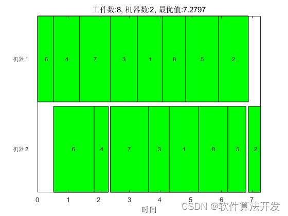

1.程序功能描述
变异混合蛙跳算法的车间调度最优化,可以任意调整工件数和机器数,输出甘特图。
2.测试软件版本以及运行结果展示
MATLAB2022a版本运行
3.核心程序

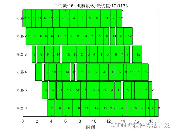

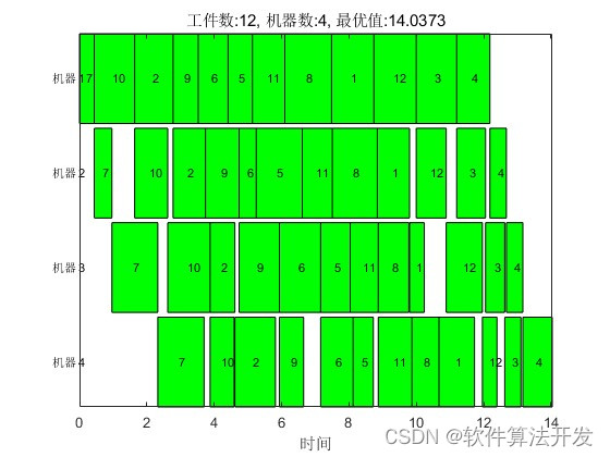

figure
[Fouts,Etime] = func_fitness(T,Xsolve);
Stime         = Etime-T(:,Xsolve); % 开始时间
fval          = -Fouts;
M1            = size(T,1);    % 行数M1为机器数
NX            = length(Xsolve);    % 列数NX为工件数
for i = 1:M1
    for j = 1:NX
        x1 = Stime(i,j);
        x2 = Etime(i,j);
        y1 = i-1;
        y2 = i-0.05;
fill([x1 x2 x2 x1],[y1 y1 y2 y2],[0,1,0]);
        text(x1*0.55+x2*0.45,(y1+y2)/2,[num2str(Xsolve(j))],'Fontsize',8,'Color','k');
        hold on;
    end
    text(-0.8,(y1+y2)/2,['机器 ',num2str(i)],'Fontsize',8,'Color','k');
end
hold off;
xlabel('时间');
set(gca,'ytick',[],'YDir','reverse','Color',[1 1 1]);
axis([0 fval 0 M1-0.05]);
title(['工件数:',num2str(NX),', 机器数:',num2str(M1),', 最优值:',num2str(fval)]);

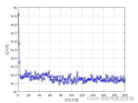

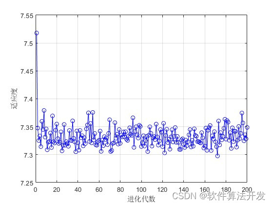

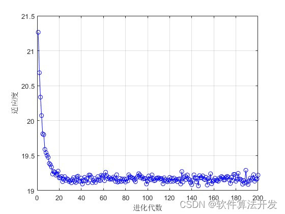

figure;
plot(1:Iters,fout(1:end),'b-o');
grid on;
xlabel('进化代数');
ylabel('适应度');
