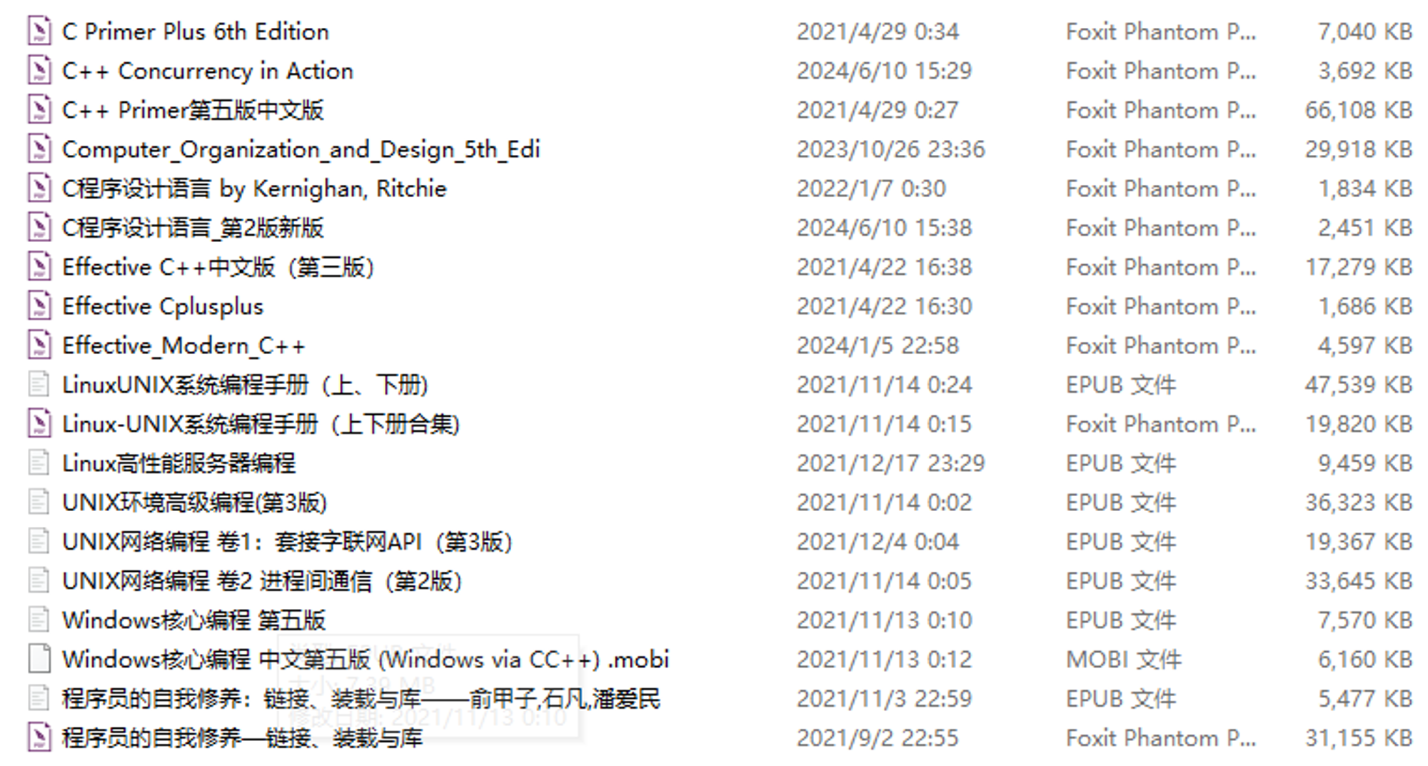

希望进一步深入学习C++的朋友可以关注我的公众号:七昂的技术之旅。关注后回复"C++"送你一份学习资料。
