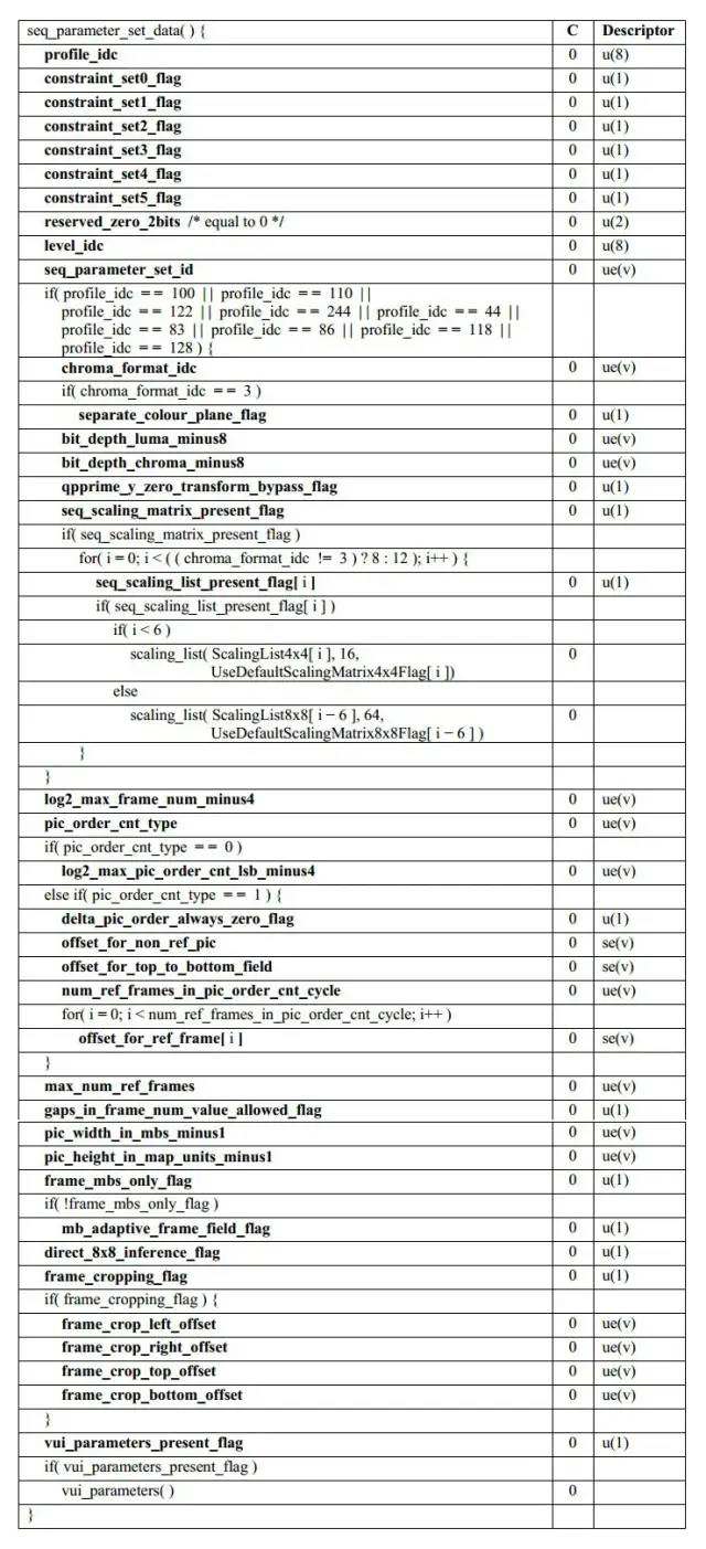

一、SPS帧
SPS的全称是Sequence Paramater Set,中文叫作序列参数集。SPS保存着视频内容的规格参数,包括视频高度、视频宽度、帧率等等。SPS的详细格式在H.264标准协议中(文档的7.3.2.1部分)规定,内部各字段的取值情况如下图所示。
根据SPS的字段定义,得到视频宽高的计算式子如下:
width = ((pic_width_in_mbs_minus1 +1)*16) - frame_crop_left_offset*2 - frame_crop_right_offset*2;
height= ((2 - frame_mbs_only_flag) * (pic_height_in_map_units_minus1 +1) * 16) - (frame_crop_top_offset * 2) - (frame_crop_bottom_offset * 2);
当视频宽度和视频高度均为16的整数倍时,frame_crop_left_offset、frame_crop_right_offset、frame_crop_top_offset、frame_crop_bottom_offset这四个字段值均为0,且frame_mbs_only_flag字段值为1。此时视频宽高的计算式子简化如下:
width = (pic_width_in_mbs_minus1+1)*16;
height = (pic_height_in_map_units_minus1+1)*16;
除了视频宽高,通过SPS内部字段还能计算视频的帧率,帧率的计算式子如下:
fps = time_scale / num_units_in_tick;

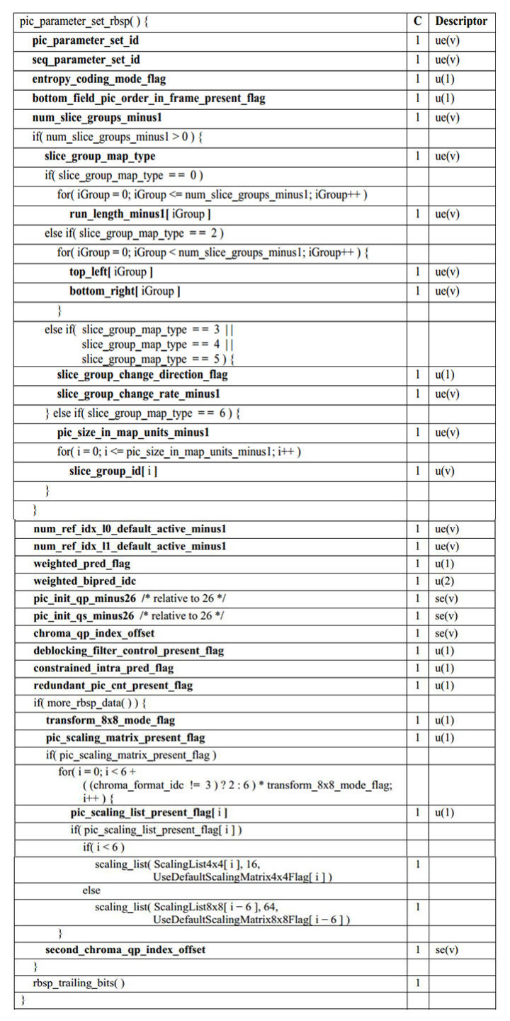

二、PPS帧
PPS的全称是Picture Paramater Set,中文叫做图像参数集。PPS保存着视频帧的编码参数,包括熵编码模式、切片分割类型、初始量化参数、色度量化参数等等。PPS的详细格式在H.264标准协议中(文档的7.3.2.2部分)规定,内部各字段的取值情况如下图所示。
