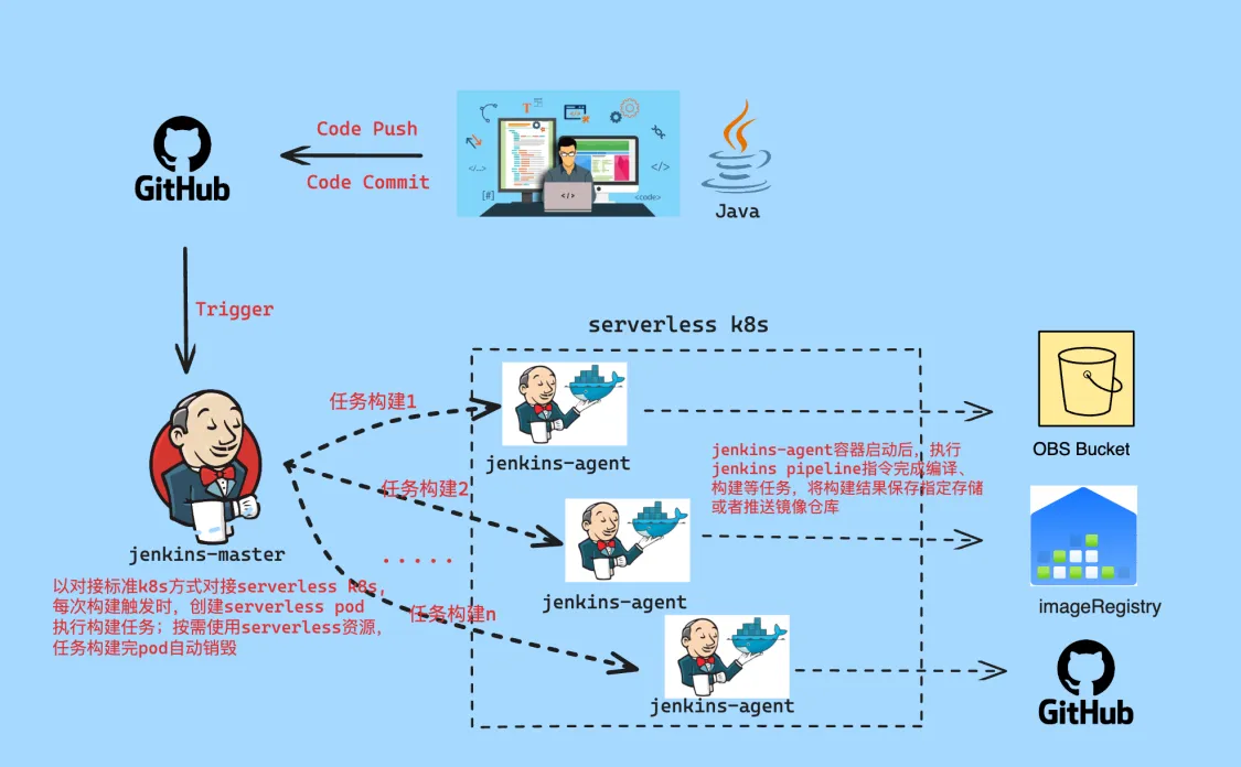

  1. 开发者提交代码变更: 开发人员通过向源代码仓库提交变更启动软件开发周期。
  2. Jenkins Master 检查代码仓库:Jenkins Master 持续监听代码仓库中新提交的变更 以启动持续集成 (CI)
  3. Jenkins Agent 编译代码: Jenkins Slave 执行构建任务,拉取最新代码进行编译和测试等任务。拉取代码后,它将被编译为可执行文件,并启动构建过程。如
  4. Jenkins Agent推送镜像: Jenkins Slave节点会根据配置的Dockerfile文件进行容器镜像的制作,然后推送到镜像仓库,以供后续应用部署

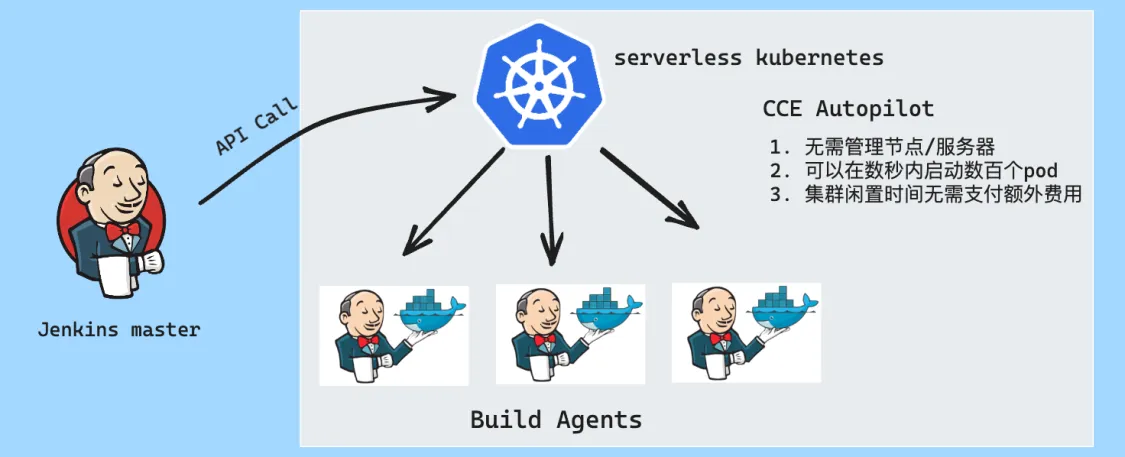

  1. CCE Autopilot 是云容器引擎服务推出的Serverless版集群,提供免运维的容器服务,Autopilot 在托管 Kubernetes 控制平面的基础上,把工作节点的管理也全部托管起来,实际上也就相当于是一个提供 Kubernetes API 的 PAAS 服务,或者也可以称之为 Serverless Kubernetes。
  2. 托管节点和控制平面的好处是显而易见的,大幅降低了用户的 SRE 和运维成本,提高应用程序的可靠性和可扩展性。
  3. 计费模式主要是以Pod为单位,按规格收费
3.2 Jenkins on CCE Autopilot
  1. 由于Jenkins agent 容器工作的特性:当Jenkins master接收到构建请求时,才会根据当会根据配置的 agent 模板 动态创建一个运行在 Pod 中的 Jenkins Agent容器 并注册到 Jenkins Master容器上,当执行完构建任务后,这个 Jenkins agent 容器会被注销并且这个 Pod 也会自动删除。
  2. 这种任务型的Pod完美适用于CCE Autopilot集群,最大力度节省了用户的开销,没有任务时Autopilot集群几乎零开销,再加上一般Jenkins构建任务耗时都比较短,即使存在大量构建任务,也不会有开销负担。
