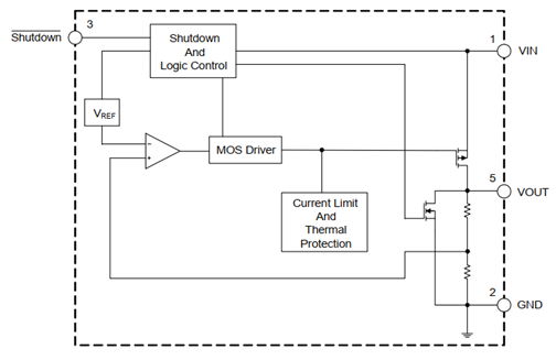

LDO是Low Dropout Regulator的缩写,意思是低压差线性稳压器,下面是LDO的内部框图,大致的工作原理就是:参考电压Vref和反馈电压FB(VOUT通过两个电阻分压)分别接在误差放大器的反向和正向端,然后输出误差量,再通过MOS drive调整输出电压大小,达到输出稳定。当输出电压增大时,FB增大,放大器输出电压增加,PMOS管的G极电压增大,Usg减小,PMOS的输出电流和电压较小,形成了一个负反馈系统。
LDO典型框图

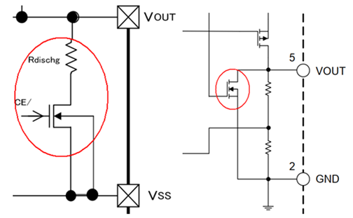

输出自放电
带自放电功能的LDO,能尽快泄放输出电容上的能量,保证LDO尽快关闭,下次开启是从0电压。坏处是如果外部有电压加到或者串到VOUT上,因为VOUT上的Rdischg电阻,会有一定的耗流产生,确定不会有串电到VOUT上用带自放电的LDO比较好。
在LDO关闭时,下图中标注的MOS管会自动打开,VOUT通过Rdischg对地放电,有的LDO框图中没有画这个自放电电阻,但是也是带自放电功能的,自放电电阻大小可以通过RC放电公式进行计算。
带自放电的LDO

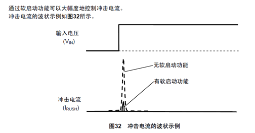

软启动
带软启动的LDO可以有效的控制电流,使输出较平缓的上升。

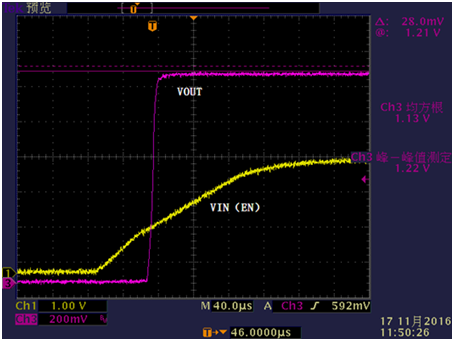

实际测试LDO的上电瞬间,VOUT起来是比较平缓的,并没有电压过冲。
实测LDO输出

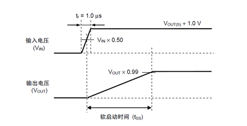

软启动的时间可以依据下图测试,TSS是输入电压上升到0.5倍到VOUT完全起来的时间间隔。
软启动时间定义

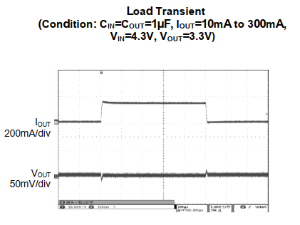

动态负载调整(∆VOUT)
指的是输入电压一定,输出电压随负载电流变化而产生的变化量,当负载电流变化缓慢时,一般LDO能保持LDO恒定不变。当负载电流快速变化时,输出电压就会随之改变。这个输出电压的改变量决定了负载瞬态性能,这个值越小越好。

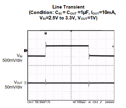

线性瞬态响应
在负载一定的时候,输出电压随着输入电压改变而产生的变化量。这个值越小越好。

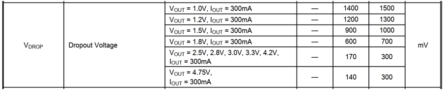

压差(Dropout Voltage)
指保持电压稳定所需要的输入电压和输出电压之间的最小差值。当输入电压为VIN1,输出为VOUT1,缓慢降低VIN1,当输出降低到VOUT1的98%时,此时输入电压为VIN2,那么Vdrop=VIN2-VOUT1*98%,Vdrop越小越好,意味着低功耗高效率。

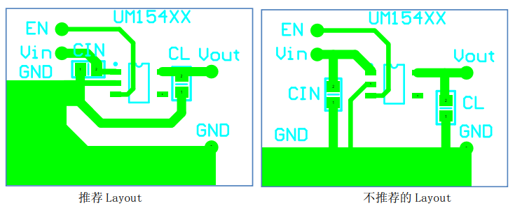

Layout参考
输入输出电容靠近LDO管脚放置,LDO和电容要使用同一铜层铺地,输入输出电容的地环路要短。
