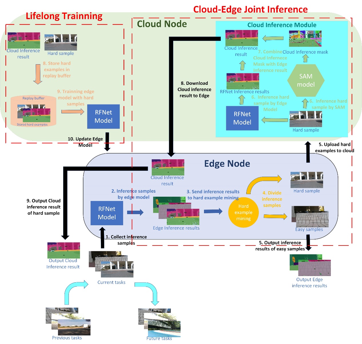

基于大模型的边云协同物联网感知系统总体架构设计如图2所示,边云协同物联网感知系统包括云边协同推理和终身学习训练两部分。
云边协同推理模块用于解决物联网感知的数据异构和实时性问题。以 SAM 为首的大模型具有较强的泛化能力,因此在处理分布外异构数据时准确率更高。我们通过基于难例样本挖掘的云边协同策略,将大部分简单样本在边缘处理,只有少部分难例样本才需要上传云端由 SAM 大模型处理,从而提高推理实时性。在云边协同推理部分,我们在边缘节点部署 RFNet 模型和难例样本挖掘算法用于实现在边缘端对简单样本的推理和判断推理样本是否需要上传云端。难例样本挖掘算法根据 RFNet 模型推理的结果将样本分为难例样本和简单样本,简单样本直接输出 RFNet 推理结果,难例样本上传云端处理,从而降低推理时延,提高推理实时性。我们在云端部署 SAM 模型用于对难例样本的推理结果进行优化,从而应对数据异构的问题。优化后的云端推理结果会下载到边缘节点作为难例样本的推理结果输出。SAM 模型可以通过 prompt 的方式以交互的形式对图像进行分割,在本项目中我们参考复旦大学提出的 SSA(Semantic Segment Anything)[1] 方法,用 SAM 模型将图像中所有物体都分割出来从而直接应用 SAM 模型于语义分割任务中。
图2:基于大模型的边云协同物联网感知系统架构
终身学习训练模块用于解决数据漂移问题。当环境变化导致数据分布发生变化时,原来训练的 RFNet 模型在面对数据分布变化后的样本时推理准确率会出现大幅度下降。终身学习算法通过在新分布的数据上持续训练 RFNet 模型从而提高 RFNet 模型的推理准确率,使之适应数据漂移现象。在终身学习训练部分,我们将上传到云端的难例样本及其云端推理结果存储在 replay buffer 中。当 replay buffer 中样本超过一定数量时,我们基于 replay buffer 中的难例样本对 RFNet 模型进行再训练,从而提高边缘模型应对数据漂移问题的能力。训练后的 RFNet 模型会被下载到边缘节点更新边缘端的 RFNet 模型。
基于大模型的边云协同物联网感知系统总体架构设计如图2所示,边云协同物联网感知系统包括云边协同推理和终身学习训练两部分。上述系统架构的优势在于:
  • 通过难例样本挖掘,大部分简单样本在边缘节点由 RFNet 模型直接得到推理结果,保证系统可以满足实时性要求。
  • 少部分 corner case、难例样本上传云端由大模型 SAM 推理得到更完善的推理结果,提高系统推理平均准确率。
  • 通过终身学习训练,边缘端 RFNet 模型可以在大模型 SAM 的监督下从难例样本中学习到一定经验,从而适应边缘端复杂多变的环境。

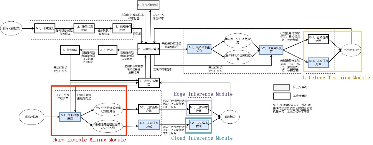

KubeEdge 是目前主流的开源边缘计算平台,其子项目 KubeEdge-Ianvs,作为业界首个分布式协同 AI 基准测试平台,基于 KubeEdge-Sedna 为算法及服务开发者提供全场景可扩展的分布式协同 AI 基准测试,以研发、衡量和优化分布式协同 AI 系统。我们基于 Kubeedge-Ianvs 实现了该系统架构,具体在 Ianvs 中实现的模块如图3所示。
图3:在KubeEdge-Ianvs中实现模块
我们将难例样本挖掘算法填补在 Ianvs 的未知样本识别模块,其将样本分为难例样本(未知样本)和简单样本(已知样本)。在云端节点基于大模型 SAM 对难例样本的推理在未知样本推理模块中实现,在边缘端基于 RFNet 对简单样本的推理在已知样本推理模块中实现。对于终身学习训练的部分,我们在已知和未知任务处理模块实现,这部分我们延用了 Ianvs 默认的终身学习训练配置。

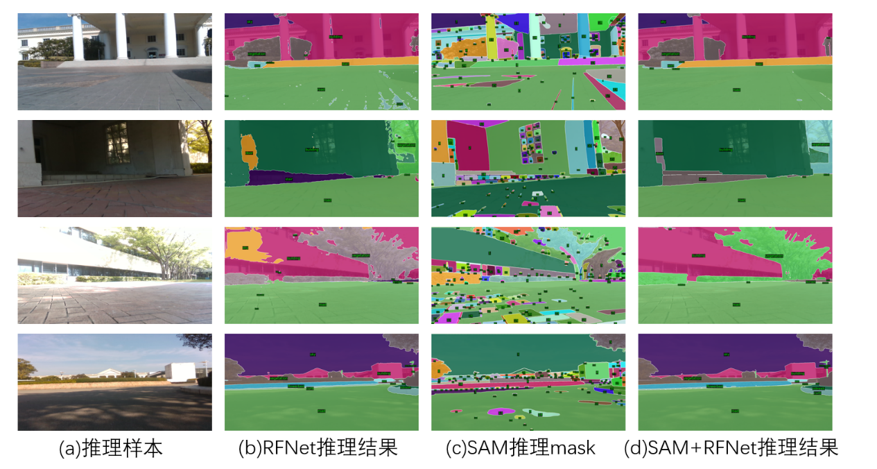

图4展示了在 Cloud-Robotics 数据集中RFNet模型和SAM模型部分的推理结果,不难看出 RFNet 在处理部分 corner case 比如反光(第三排图片)时效果较差,将建筑物识别为天空。然而通过大模型 SAM 推理得到分割完善的 mask 后基于像素级的投票成果将错误识别为天空的部分正确识别为了建筑物。

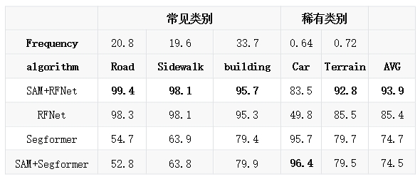

我们在[Cloud-Robotics][2] 数据集上进行了实验,为了进一步对比 SAM+RFNet 效果,我们额外选取了 Huggingface 发布的在cityscapes数据集上预训练的[Segformer][3] 模型作为基模型进行测试,测试结果如下表:
上表展示了不同算法在 Cloud-Robotics 数据集上对不同类别物体的识别准确率(IoU)。我们将识别物体根据其在数据集中出现的频率分为常见类别和稀有类别两种。从结果中可以看出对于常见类别的 Road、Sidewalk 和 builiding 类物体的识别上,SAM+RFNet 云边协同和 RFNet 效果提升仅有1%左右,这是因为对于识别常见类别的简单任务来说,RFNet 模型的准确率已经很高了,再额外加入 SAM 大模型也没有太多提升空间。而对于园区中出现较少稀有类别的 Car、Terrain 类物体, SAM+RFNet 相比 RFNet 提升平均超过20%以上,这是因为对于识别稀有类别的难例任务来说,RFNet 模型处理效果不好,而 SAM 模型更擅长处理。总体来说, SAM+RFNet 云边协同相比只用RFNet准确率提升了8%以上,证明了我们提出的基于大模型的边云协同物联网感知系统的有效性。

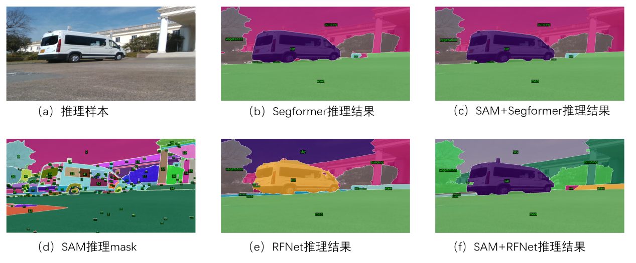

同时可以看出使用 Segformer 作为基模型的结果则相差很多,这主要是因为 Segformer 是在 cityscapes 数据集上预训练的,而 Cloud-Robotics 数据集中存在 cityscapes 数据集中没有的标签,同时数据集的分布差别较大(Cloud-Robotics 面向半封闭工业园区,cityscapes 面向开放世界)导致了 Segformer 推理结果较差。在Cityscapes 数据集上预训练的 Segformer 模型在 Car 类物体识别上准确率较高,这主要是因为 Cityscapes 数据集是面向开放世界的语义分割数据集,其中 car 类物体出现频率更高。下图展示了 RFNet 和 Segformer 的部分推理结果对比。
图5:不同模型效果展示
如图5所示,可以看出因为 Segformer 在分类时就将整个天空都识别为了建筑,因此即便 SAM 推理的结果中将天空正确切割出来了,最后 SAM+Segformer 的推理结果中天空仍然是分类错误的。
这告诉我们 SAM 大模型不能解决一切问题,最终推理结果还是依赖于使用的小模型推理标签准确。因此即便在使用大模型进行云边协同推理时,对边缘端小模型进行终身学习更新仍然是必要的。
