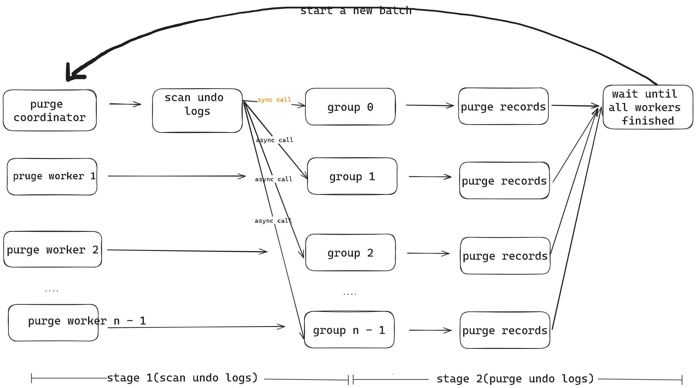

图1 purge原生流程

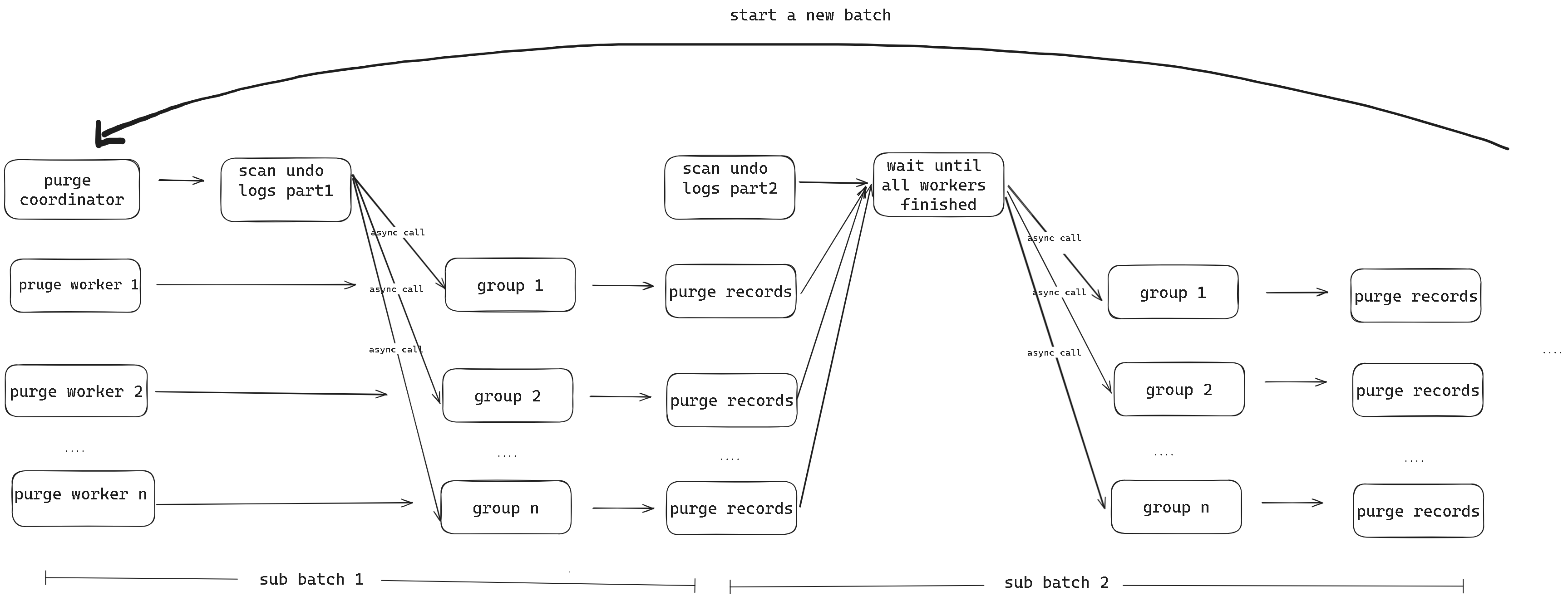

图1所示为原本的Purge流程,阶段一coordinator是单线程执行,阶段二worker是多线程并发,即并行执行,但整体两个阶段是串行执行,即阶段一执行完,阶段二才会继续执行。如果阶段一存在大量undo 页面都需要进行IO,串行执行就会严重影响整体的执行效率。不过,这种两阶段串行化执行的方式是可以优化的。
优化的整体思想即是:将coordinator和worker的执行流水线化。从图1可以看到,在原生Purge流程中,coordinator除了负责扫描获取undo记录的任务,本身也会承担一部分Purge任务,且必须同步等待所有已分发的Purge任务完成之后,才能开始下一批次的undo记录扫描任务,这样就导致阶段一和阶段二是一个串行过程。
若令coordinator只单一地负责undo记录的扫描,不再兼职Purge清理任务,这样在worker执行的过程中,coordinator就能直接继续去获取undo记录, 不再需要同步等待所有的Purge任务完成,这样就可以达到将原本串行的两阶段执行变成流水线执行的目的。
图2  purge优化流程
图2为优化后的Purge流程,Purge优化会先将innodb_purge_batch_size指定的undo页面拆成若干个小的batch, 拆分的批次数量由innodb_rds_purge_subbatch_size决定。coodinator会先扫描第一个小batch的undo 记录,然后分发给各个worker并行处理,在worker处理过程中,coordinator可以去扫描第二个小batch的undo记录,等到所有worker执行完第一批purge任务后,coordinator将立即分发第二批undo记录,worker继续并行执行,而coordinator则立即开始并行地解析第三个小batch的undo记录,以此类推。

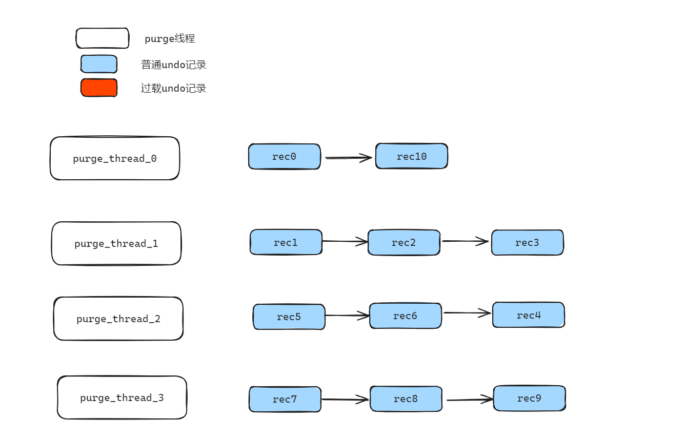

01 根据Purge线程数将undo记录进行分组(如图3),Purge线程数量为4,因此将undo记录划分为四个分组。
02 第一次分发(基于table id分发):将获取出来的undo记录根据table id进行分配,如果当前分组已存在该table id对应的undo记录,则继续分配至该分组;如果不存在包含该table_id的undo记录的分组,则寻找一个容量最小的分组,然后分配给小容量分组。
03 检测当前分配是否均衡,确认当前是否每个分组的记录数都小于max_n= (m_total_rec + n_purge_threads - 1) / n_purge_threads。

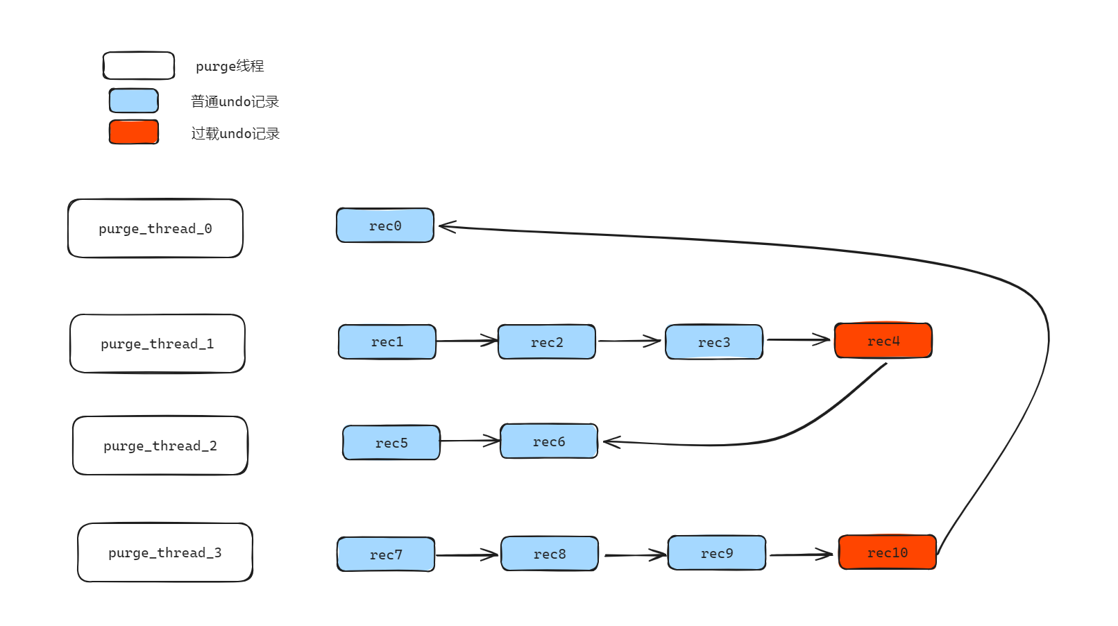

如果是大于max_n则说明当前分组过载,否则就认为是均衡的。如图3中,max_n = (11+4 - 1) / 4 = 3,因此第二个、第四个分组均过载,需要进行二次分发。
04 第二次分发(基于分组负载分发):如果当前分组过载,则将过载部分数据转移至相邻下一个分组,然后校验下一个分组是否过载,循环校验,最多遍历2次所有分组。图4中,最终每个分组的记录数不超过3条,相同table id的undo记录也会分发到不同分组,例如rec3和rec4属于相同的table,经过二次分发最终会分发到不同的分组,但是分发到不同分组对应最后的Purge结果并不影响。
3.png图3  二次分发
图4  最终分发结果

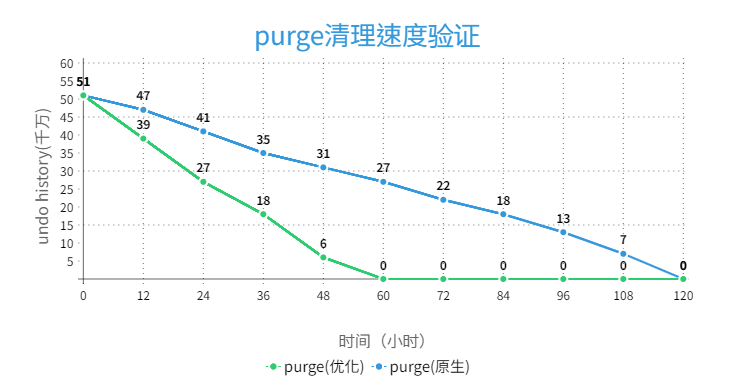

  • 数据文件 :为了精确对比purge速度提升效果,我们对比空载场景即无业务负载。使用history length已经达到5亿的数据文件,在空载场景下对比开启优化和未开启优化的清理速度。
实际开启优化后,空载Purge清理速度大约有1倍提升,具体结果展示如下:

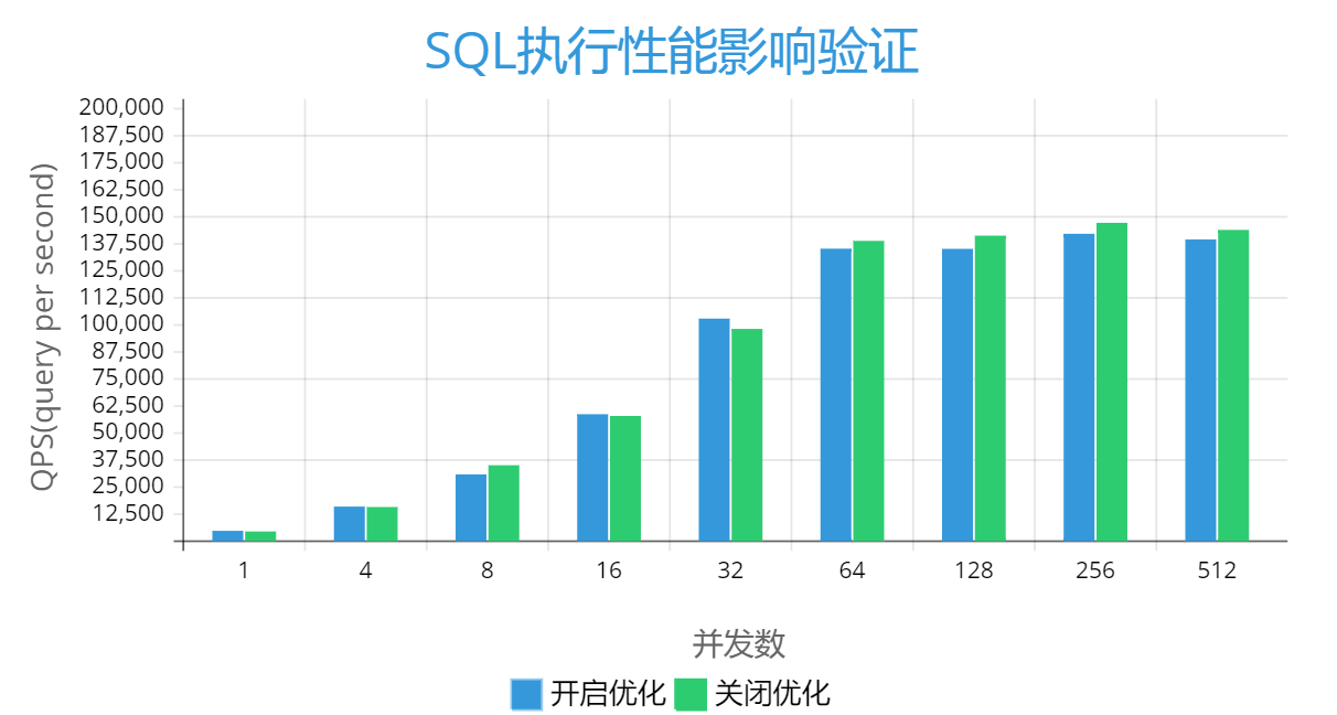

开启和关闭开关后,执行sysbench不同并发下的性能表现如下,开启关闭优化特性后,QPS基本持平,说明优化特性对于业务性能基本可以忽略。
图6  性能对比
