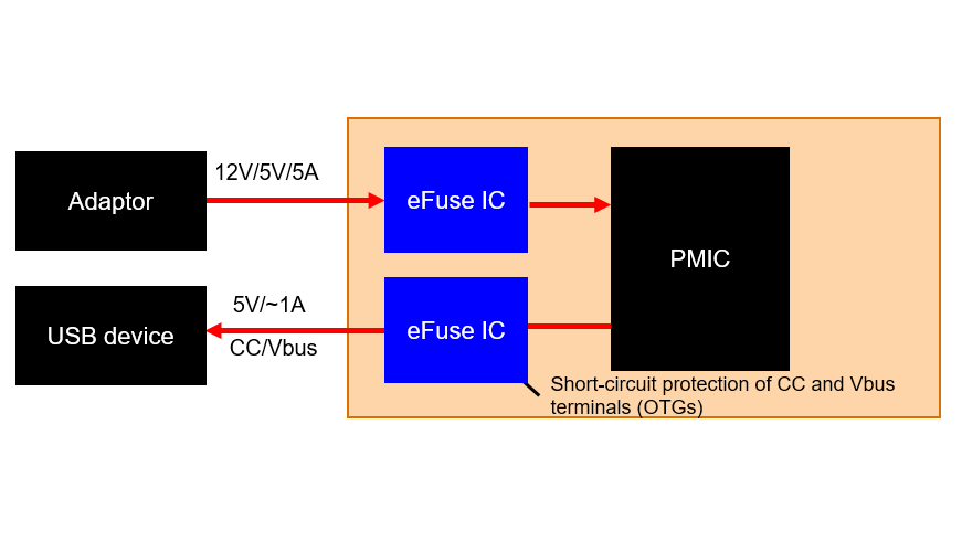

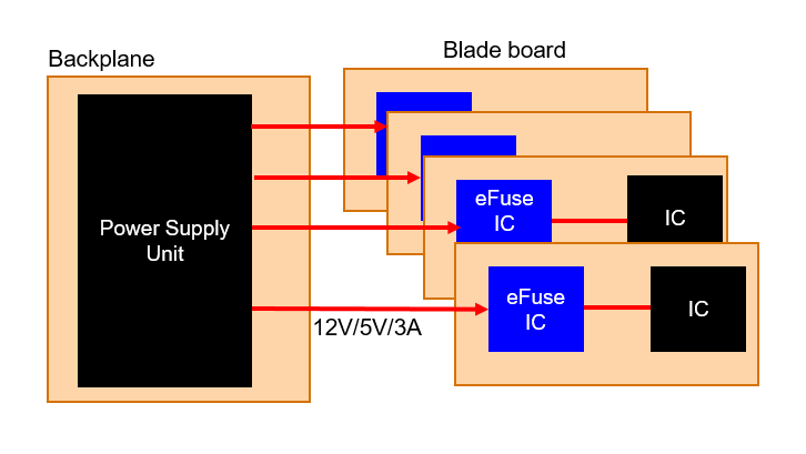

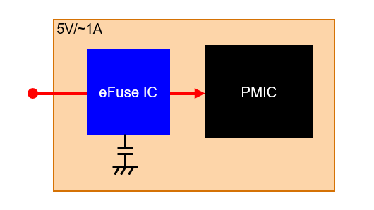

典型用途是USB终端的短路保护和后续IC的保护。其还可用于保护需达到IEC 62368-1安全标准要求的其他应用。
笔记本电脑/手机应用
服务器应用
可穿戴设备/IOT应用
其它应用
打印机
VR/AR
智能音箱
USB设备等
