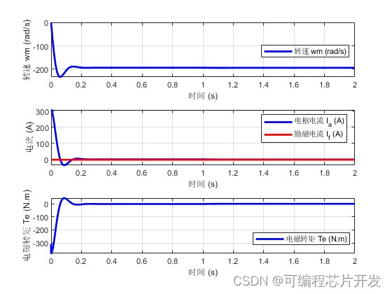

1.课题概述
         使用simulink建立一个DC电机模型,然后通过matlab调用该模型进行仿真,仿真结束之后,simulink的仿真输出结果通过matlab来显示。
2.系统仿真结果
3.核心程序与模型
版本:MATLAB2022a
Amplitude = 240; %电枢电压输入240V
amplitude = 150; %励磁绕组输入150V
%仿真模拟
tsim      = 2; %仿真时间
[t,x,y]   = sim('tops',tsim);
%转速wm (rad/s)
Speeds    = y(:,2);
%电枢电流ia (A)
Ia        = y(:,3);
%励磁电流if (A)
If        = y(:,4);
%电磁转矩Te (N.m)
Te        = y(:,5);
figure
subplot (311)
plot(t,Speeds,'b','linewidth',2)
xlabel('时间 (s)')
ylabel('转速 wm (rad/s)')
grid on
legend('转速 wm (rad/s)')
subplot (312)
plot(t,Ia,'b','linewidth',2)
grid on
hold on;
plot(t,If,'r','linewidth',2)
xlabel('时间 (s)')
ylabel('电流 (A)')
legend('电枢电流 I_a (A)','励磁电流 I_f (A)')
subplot (313)
plot(t,Te,'b','linewidth',2)
xlabel('时间 (s)')
ylabel('电磁转矩 Te (N.m)')
grid on
legend('电磁转矩 Te (N.m)')
