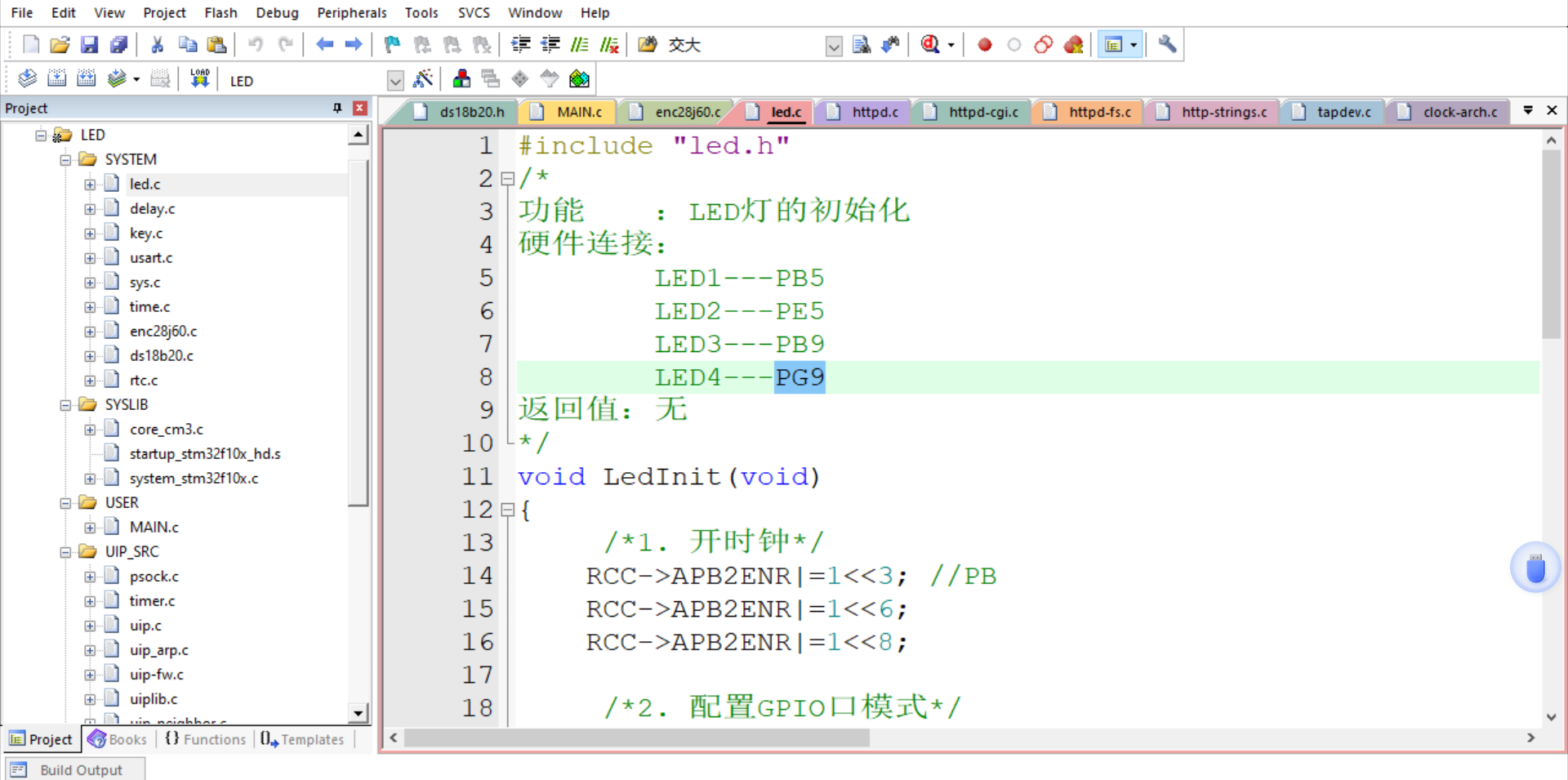

  • LED灯模块:作为基本的输出设备,通过GPIO(通用输入输出端口)直接由STM32控制,用于响应用户的控制命令,如点亮或熄灭,以直观展示控制效果。

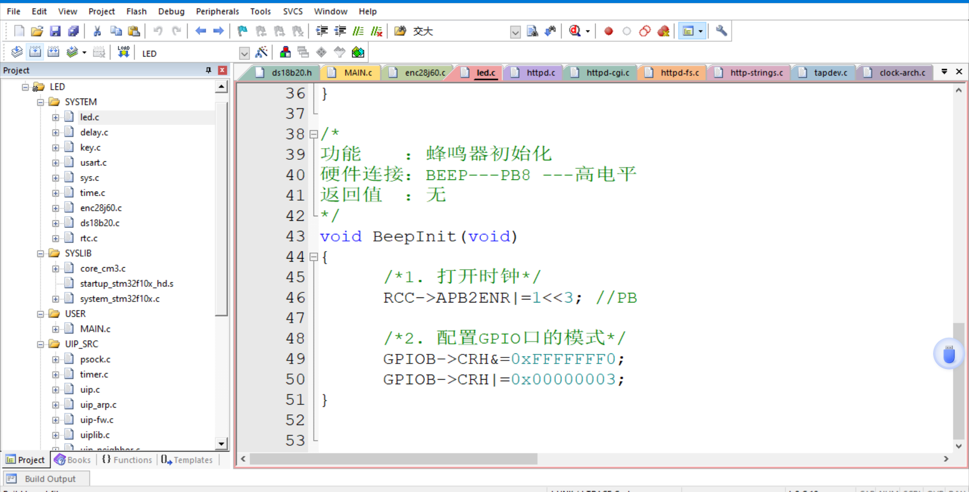

  • 有源蜂鸣器:通过高电平触发的方式连接至STM32的一个GPIO引脚,根据控制信号产生声音,实现报警或状态反馈功能。

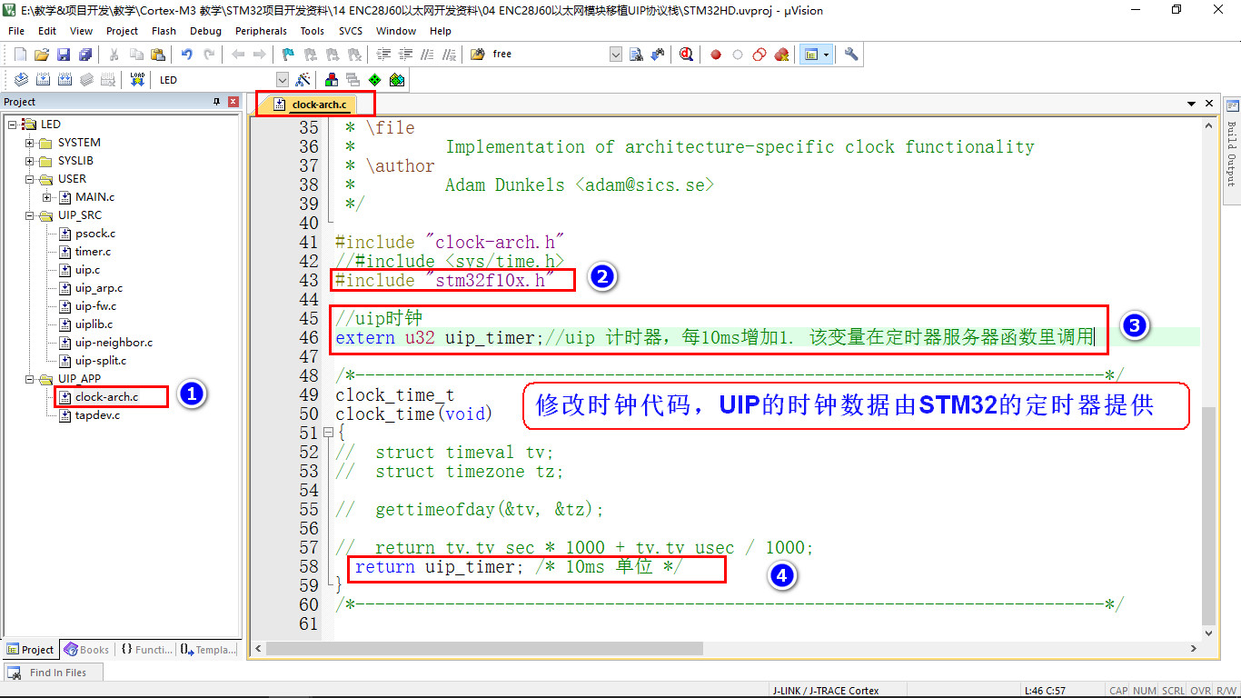

1.5 UIP协议栈
UIP(Micro IP)协议栈是一种专门为资源受限的嵌入式系统设计的轻量级TCP/IP协议栈。它最初由Adam Dunkels在SICS(瑞典计算机科学研究所)开发,目的是使即便是8位微控制器也能轻松实现网络通信,而不必负担全尺寸TCP/IP协议栈的开销。下面是UIP协议栈的详细介绍:
【1】目标与特点
  • 轻量化设计:UIP的核心目标是在保持TCP/IP协议核心功能的同时,尽可能减小代码大小和内存占用。其代码量通常仅为几千字节,RAM消耗最低可达几百字节,这使得它非常适合于微控制器等资源有限的环境。
  • 事件驱动编程:UIP采用了事件驱动的编程模型,而不是基于多线程或中断驱动的方法。这种设计减少了对内存的需求,并且简化了程序逻辑,使得协议栈更加易于理解和维护。
  • 协议支持:尽管精简,UIP仍实现了网络层(IP)、网络互联层(ARP)、传输层(TCP)和部分应用层(如ICMP ping)的基本功能。它还支持UDP,尽管可能不如TCP那样全面。对于不常用的TCP/IP特性,如窗口缩放、时间戳等,则被省略以减少资源消耗。
  • 无操作系统依赖:UIP设计为可以在“裸机”环境下运行,即不需要操作系统的支持,这使得它非常灵活,可以部署在各种嵌入式平台上。

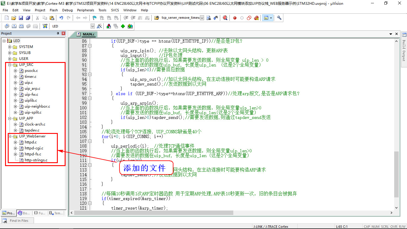

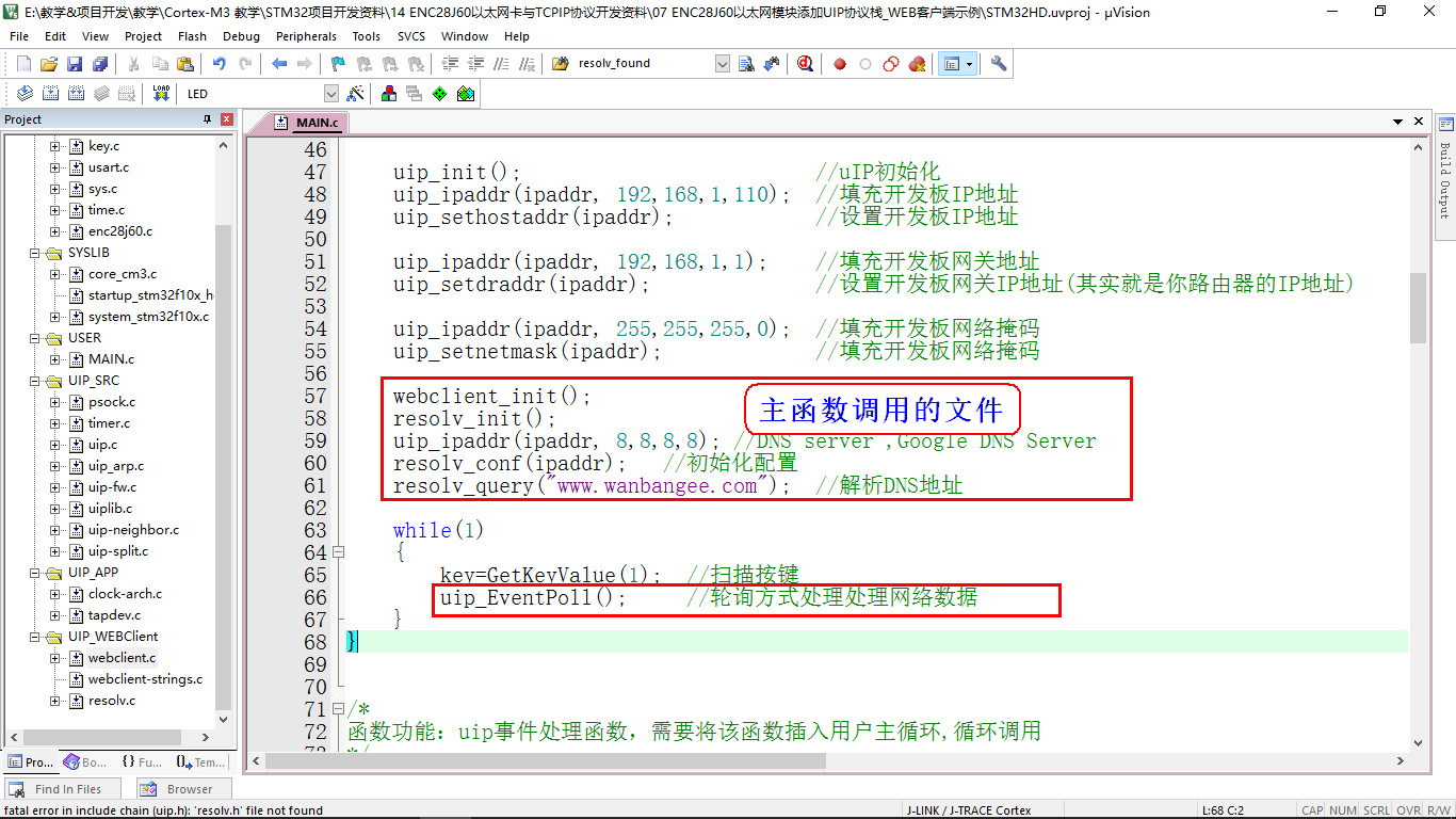

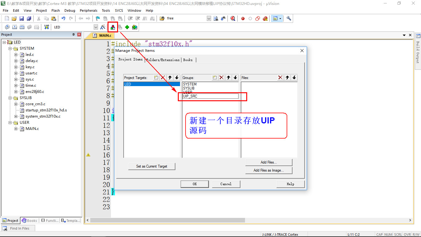

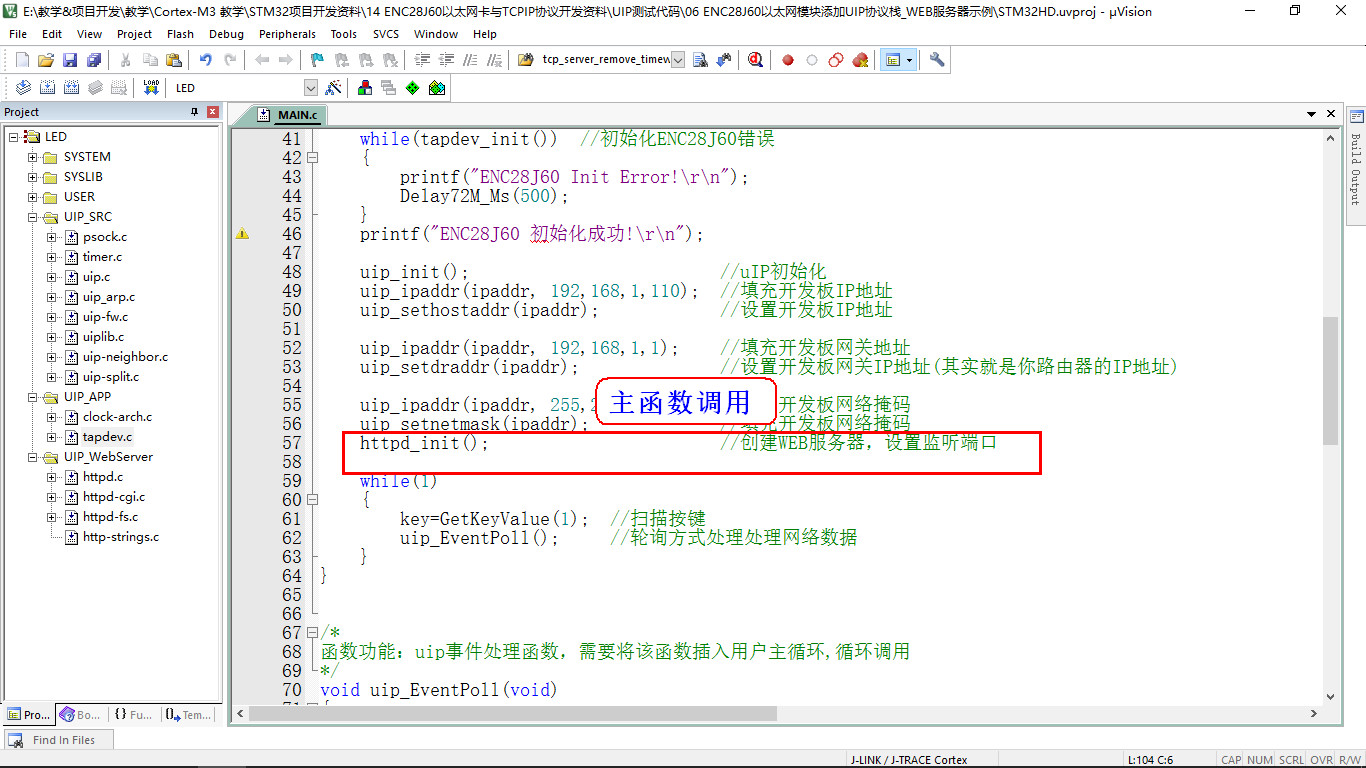

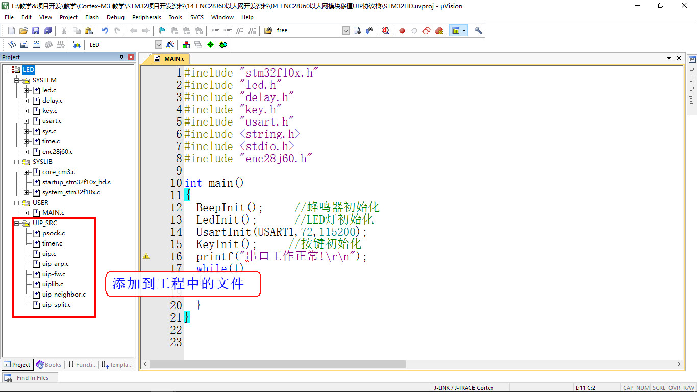

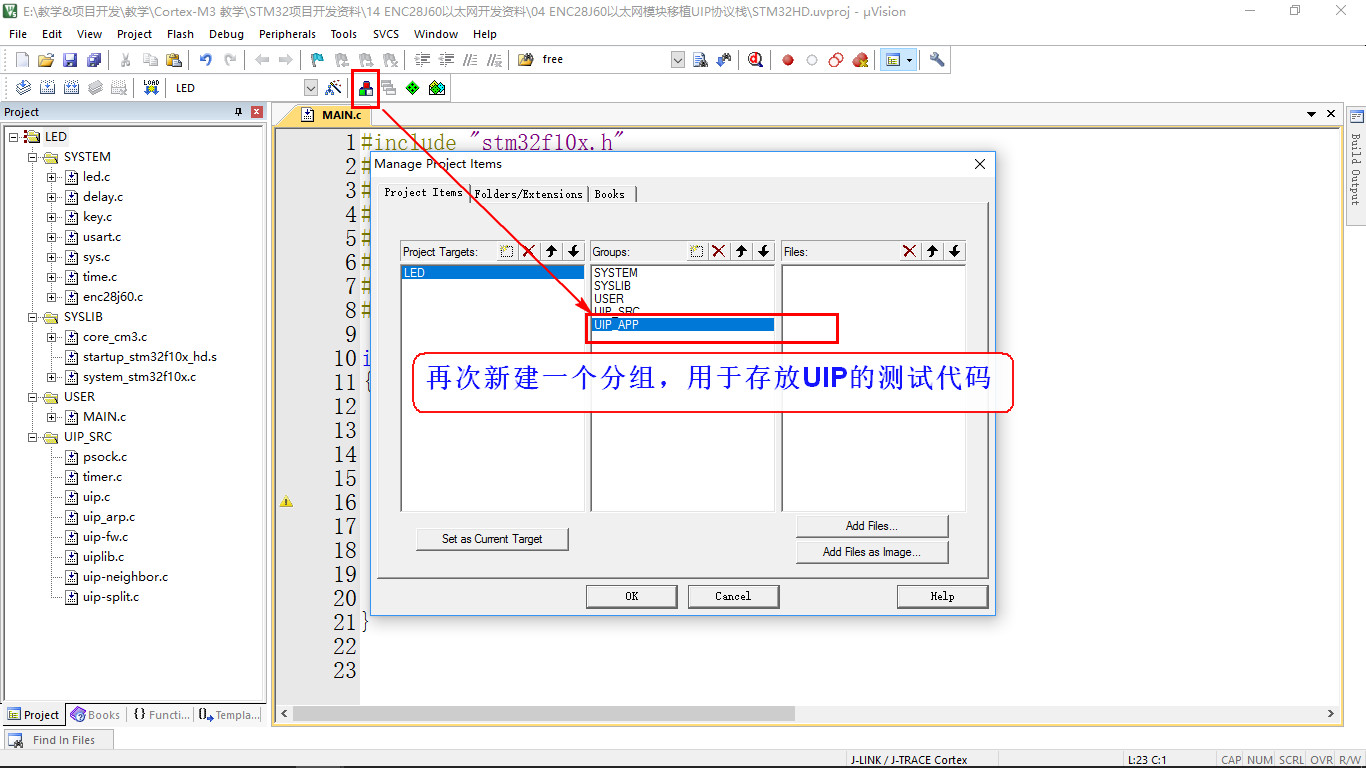

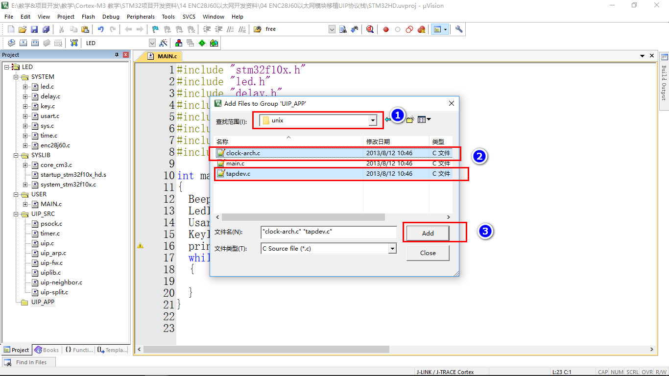

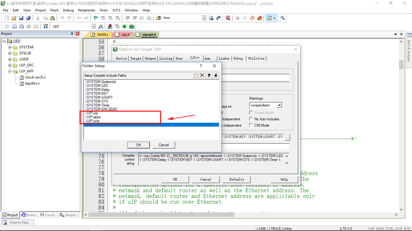

1.6 添加UIP协议栈实现创建WEB服务器步骤

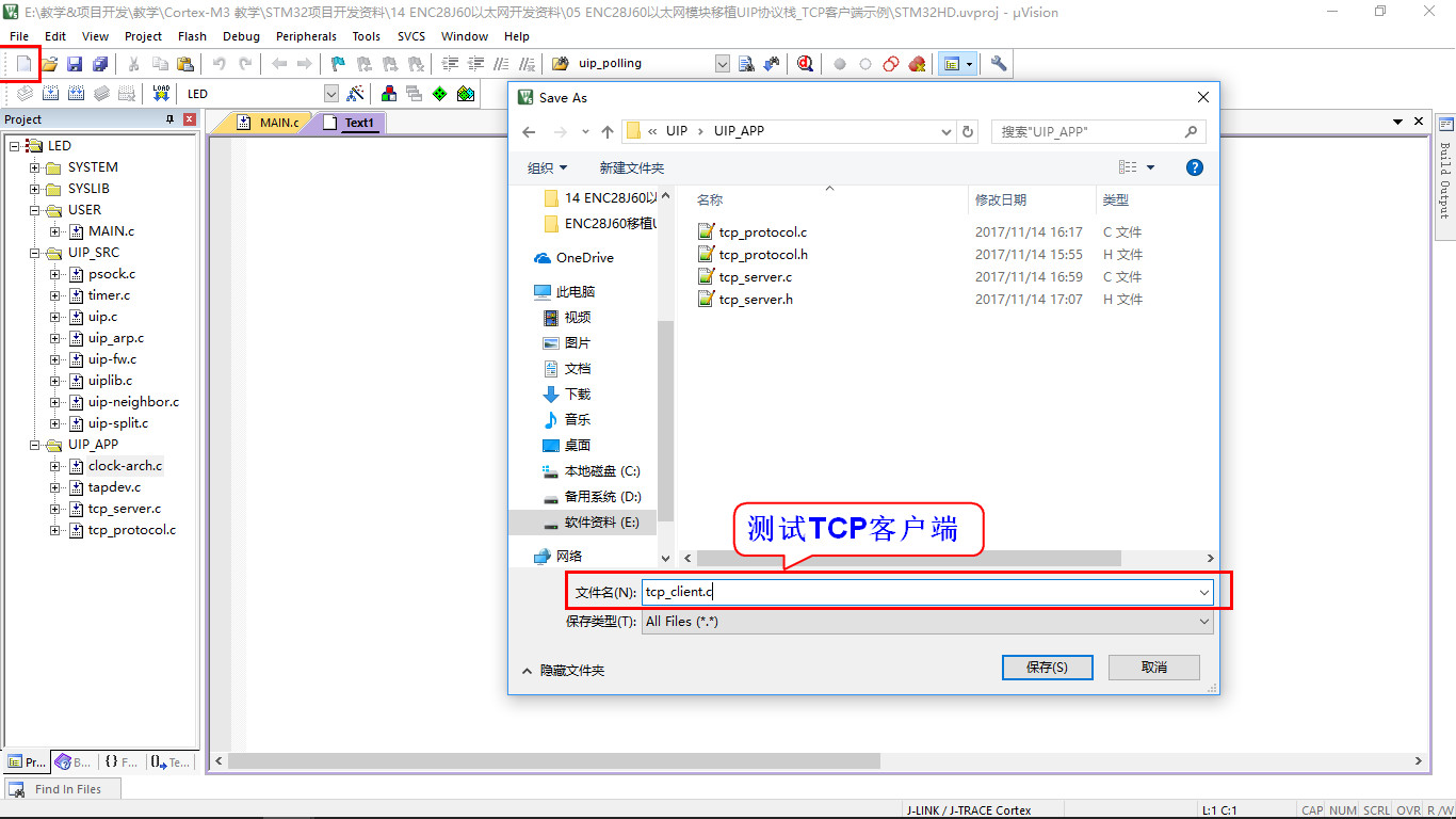

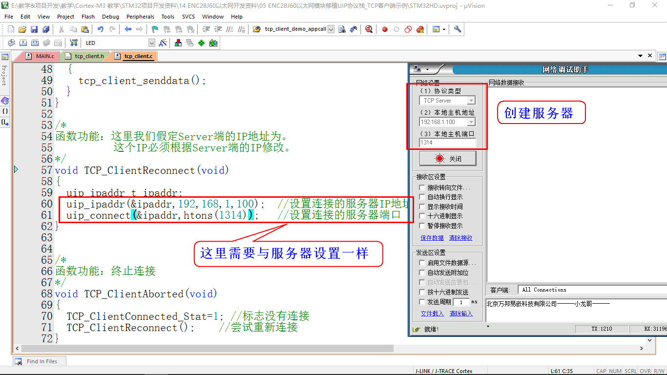

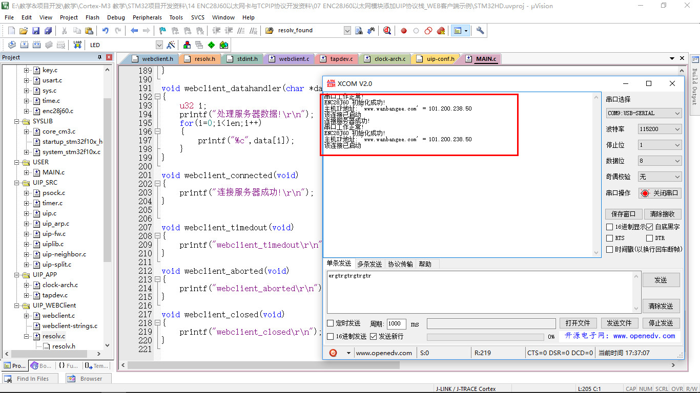

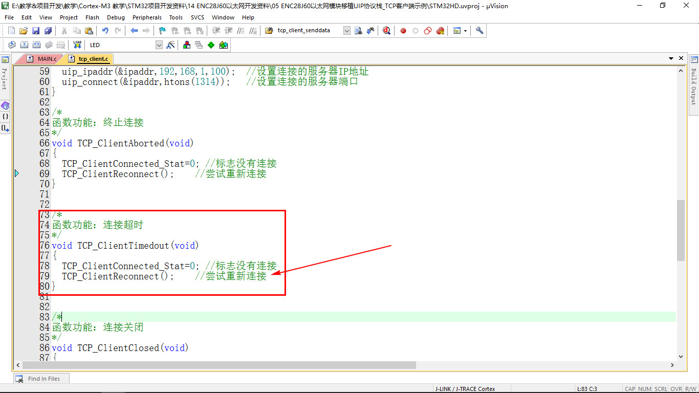

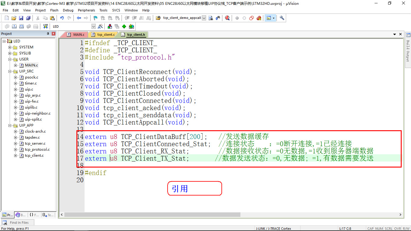

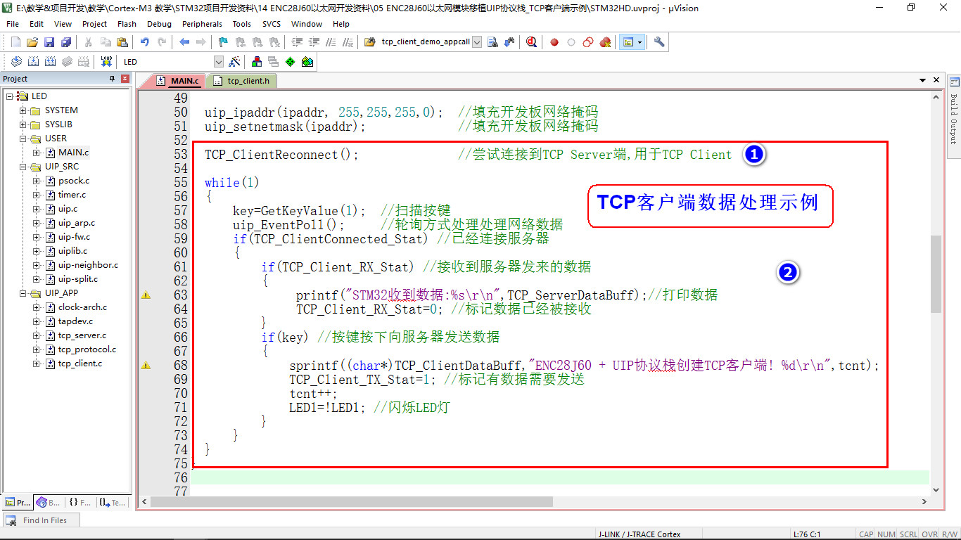

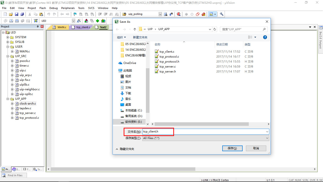

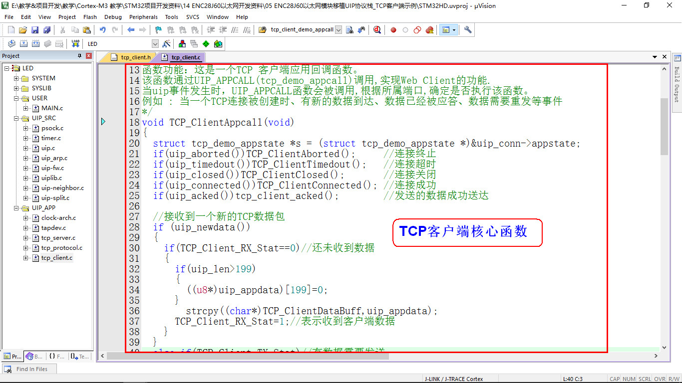

1.7 ENC28J60添加UIP协议栈实现创建WEB客户端

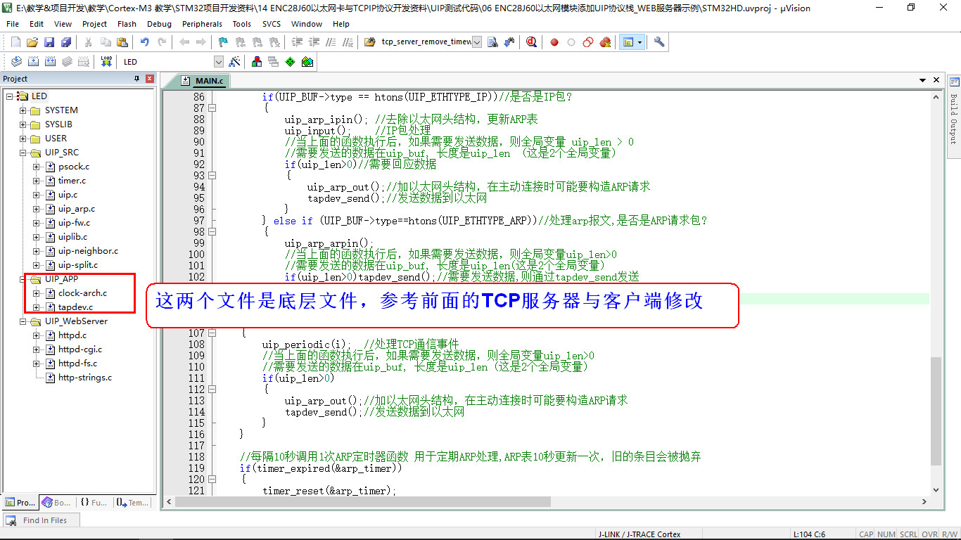

1.8 ENC28J60移植UIP协议并编写服务器测试示例
1.9 ENC28J60移植UIP协议并编写客户端测试示例

【3】蜂鸣器接线

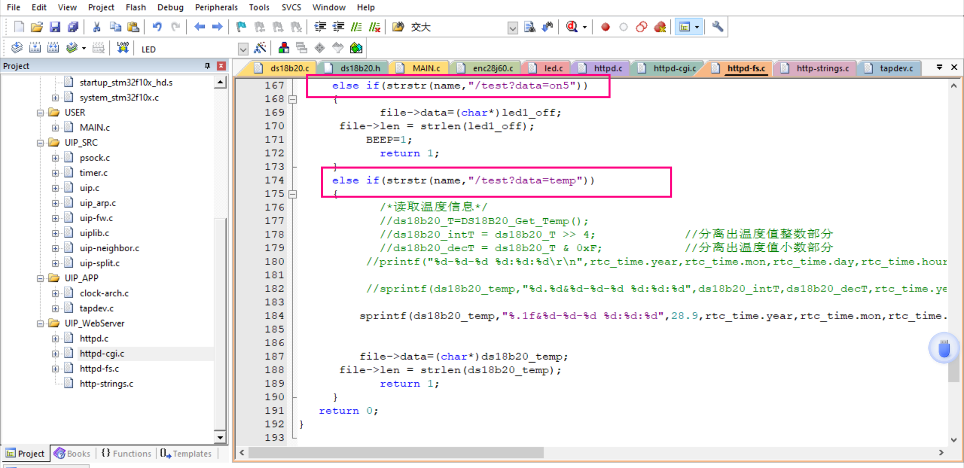

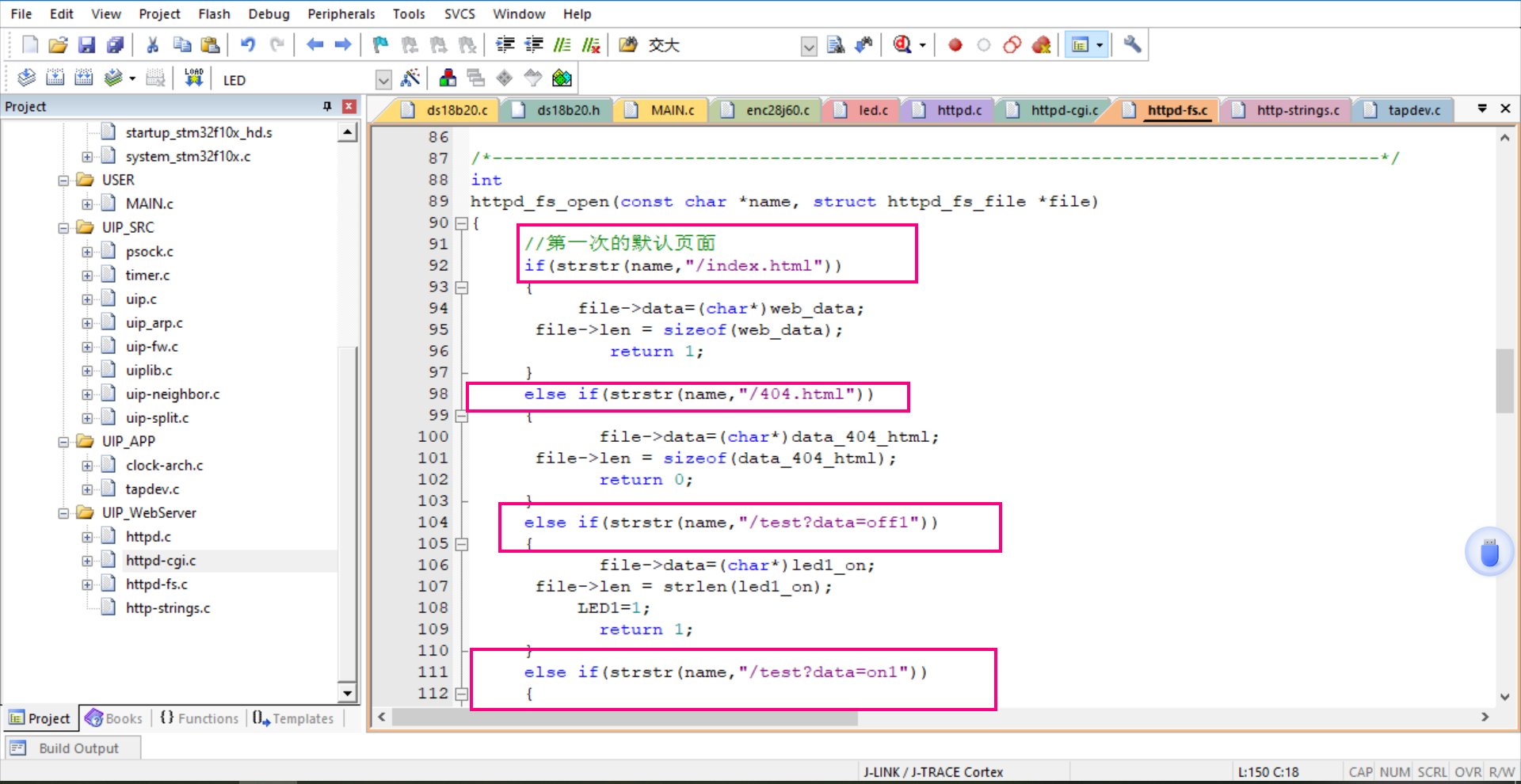

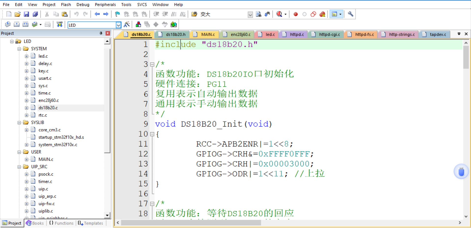

2.2 代码与服务器交互的控制
这是判断网页下发的请求。
2.3 修改网页的页面
这个是写好的网页模版:
代码如下:

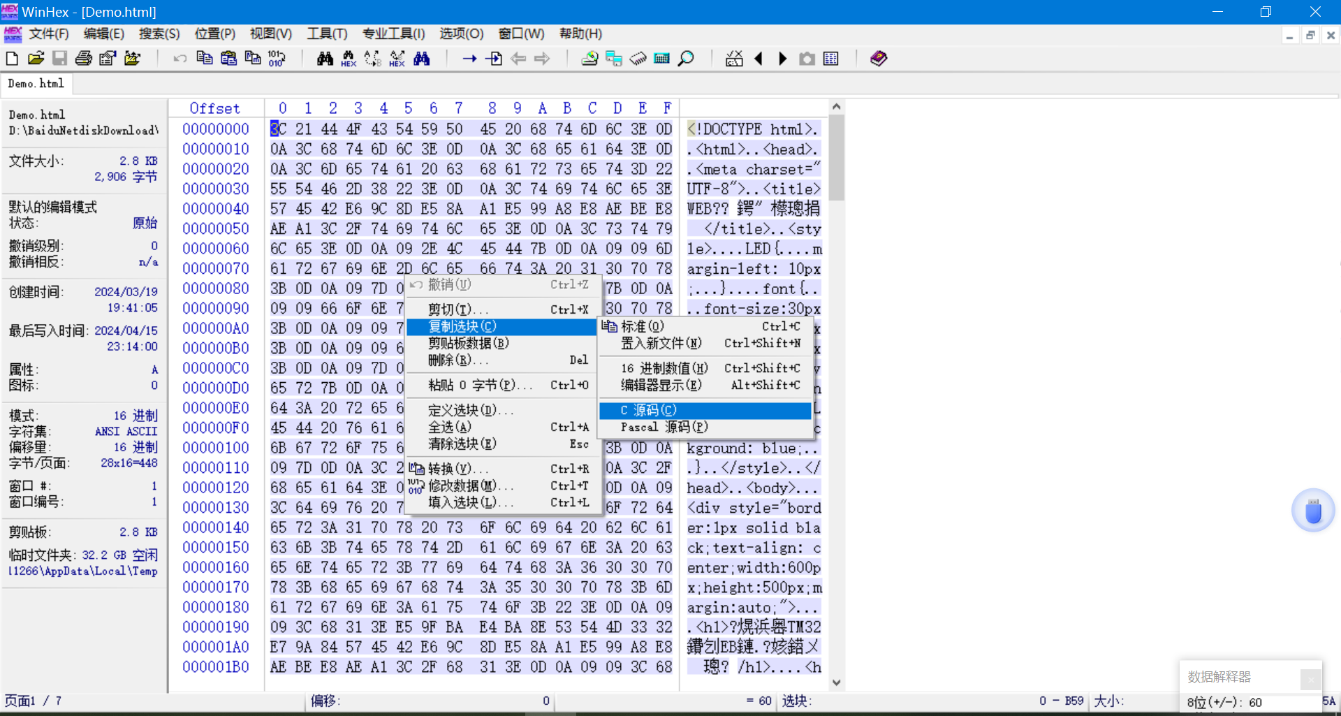

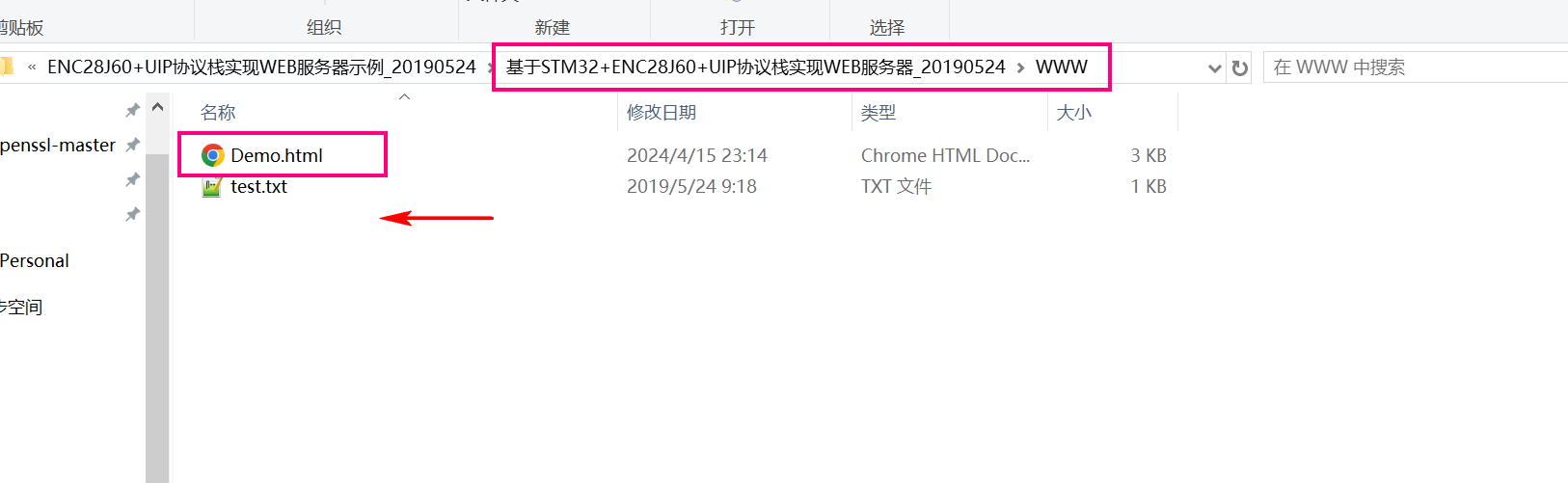

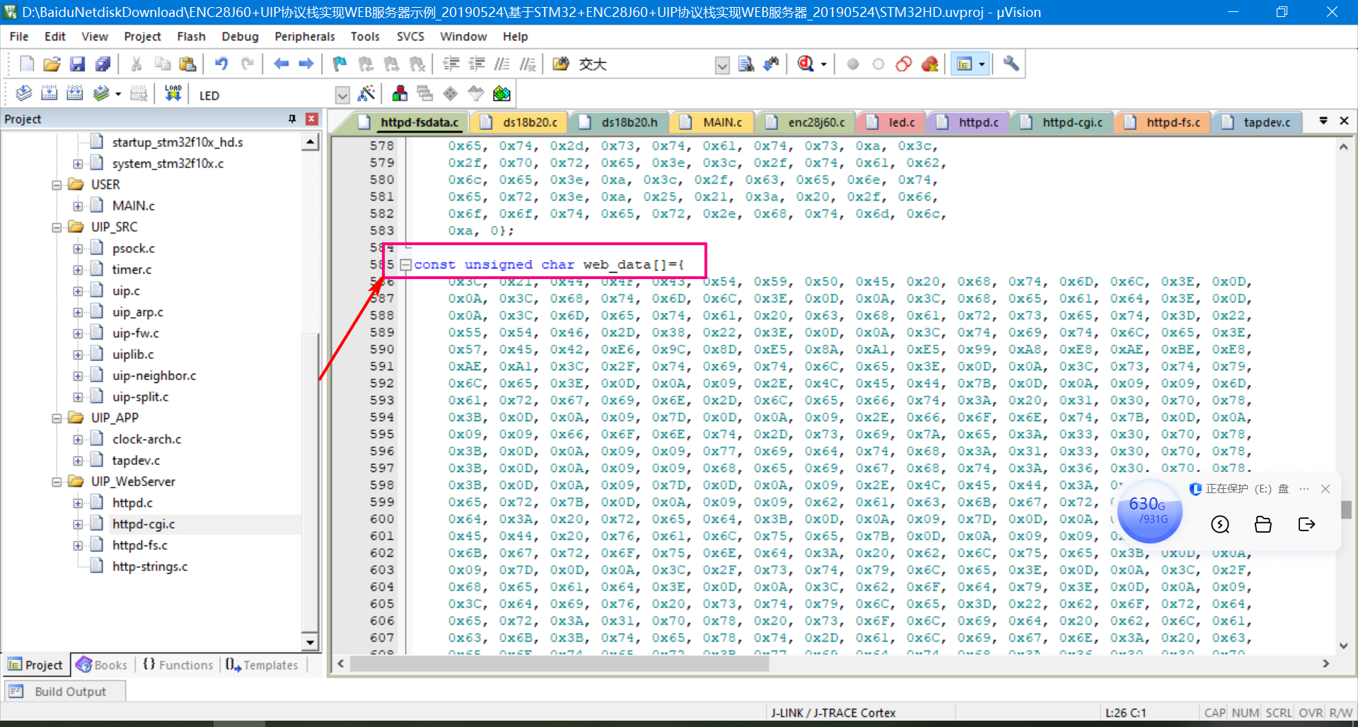

将这个文件转为C语言数组放到单片机代码工程里就行了。
如何转换? 用winhex 这个工具。
替换这个数组就行了:

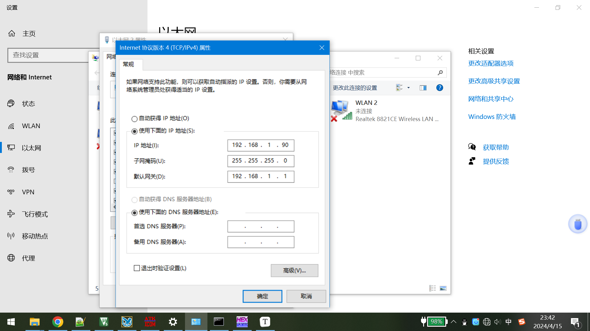

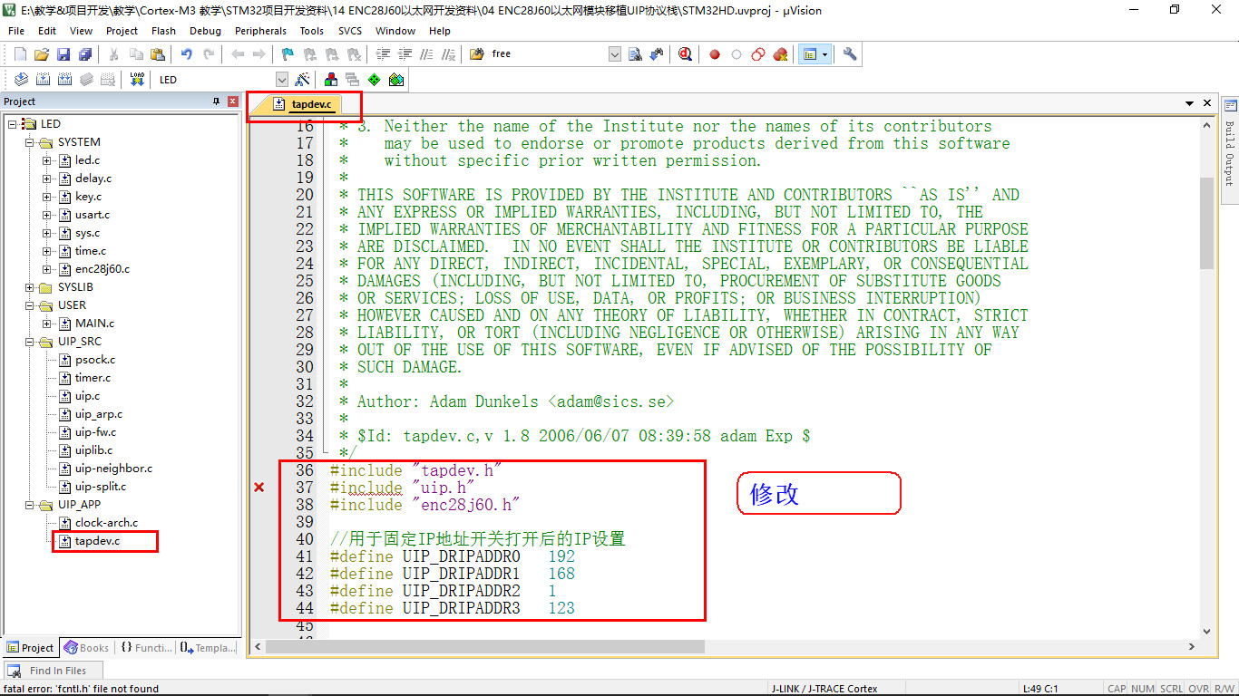

2.4 设置网卡地址

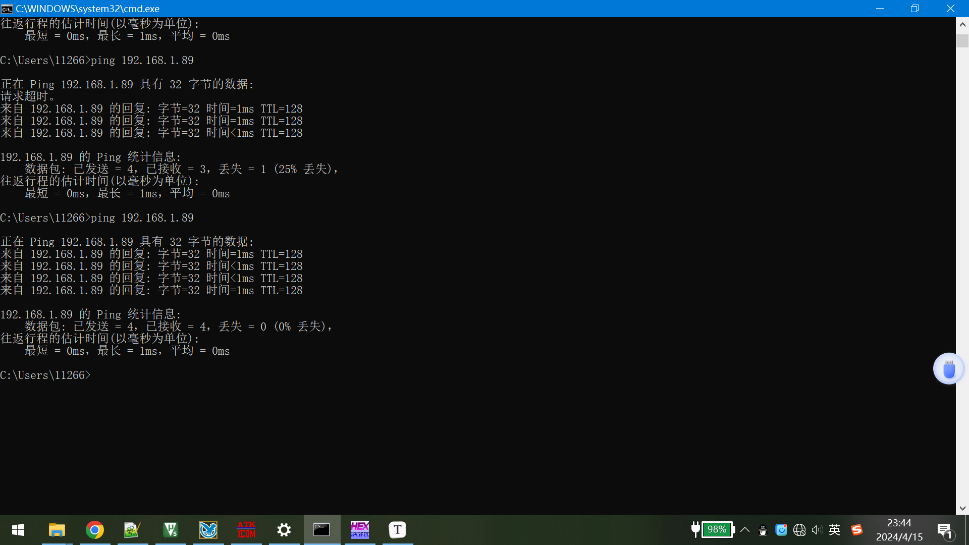

因为板子是静态IP,为了方便通信,ENC28J60通过网线直接与电脑网口连接。 设置固定的IP地址。

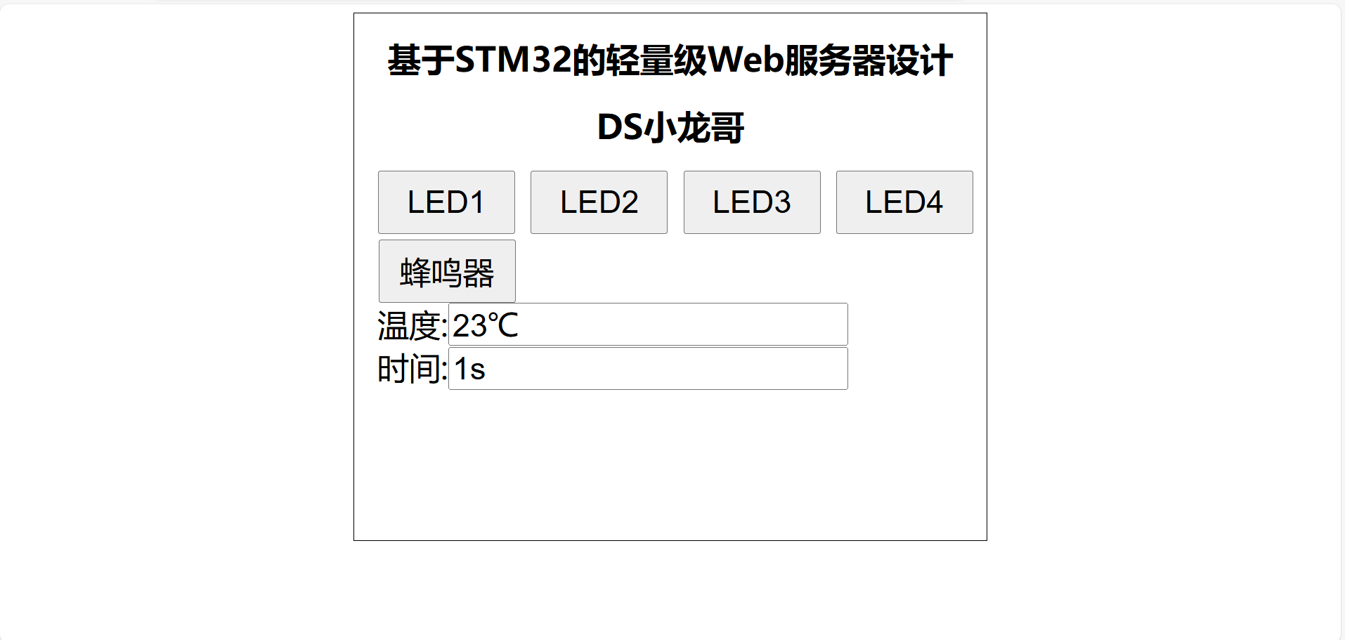

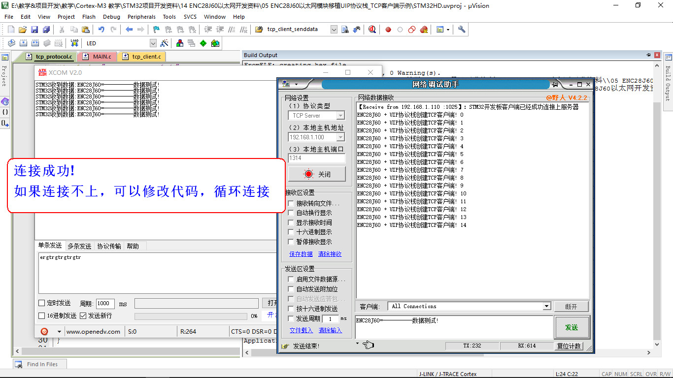

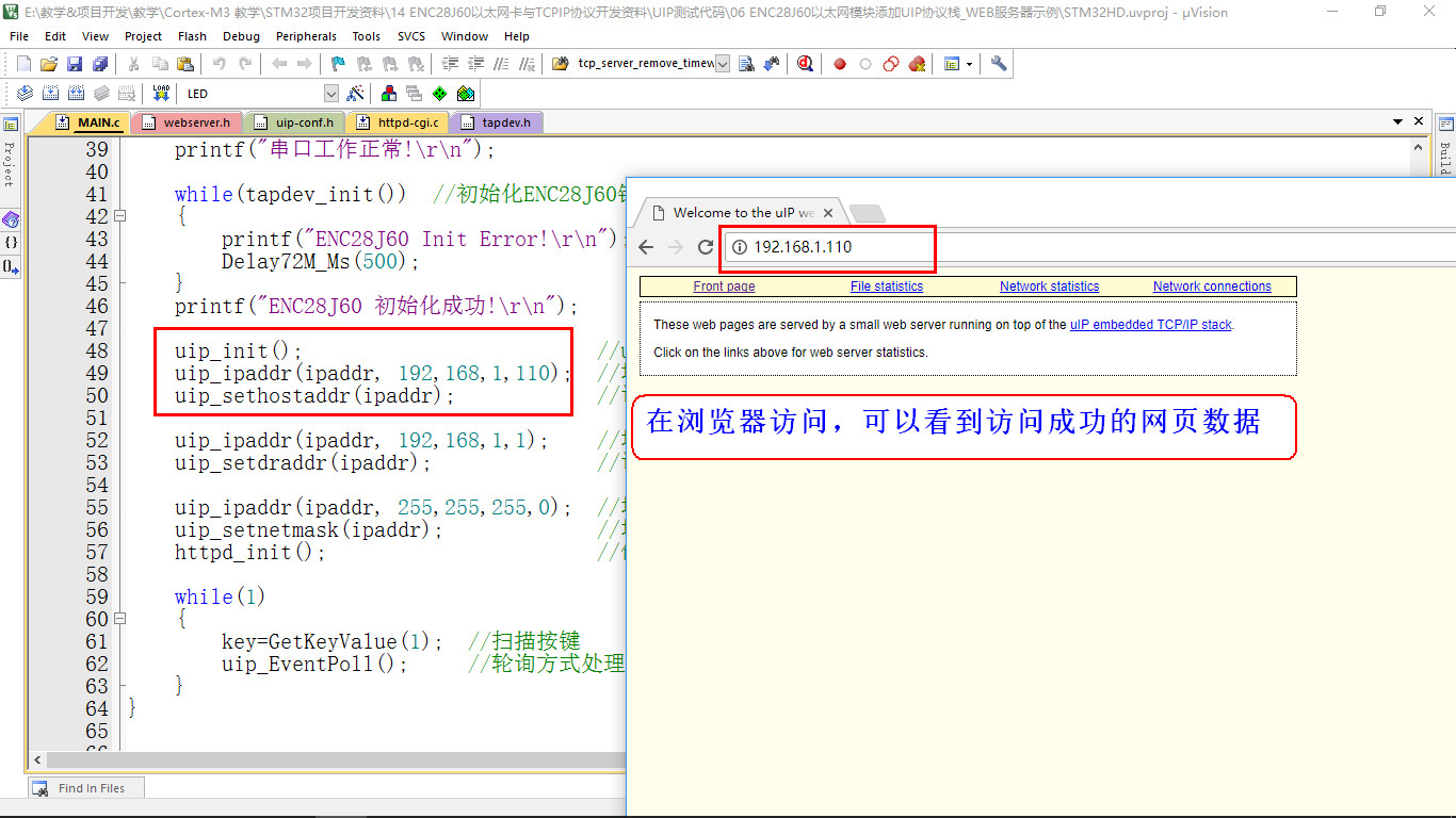

2.5 程序运行效果

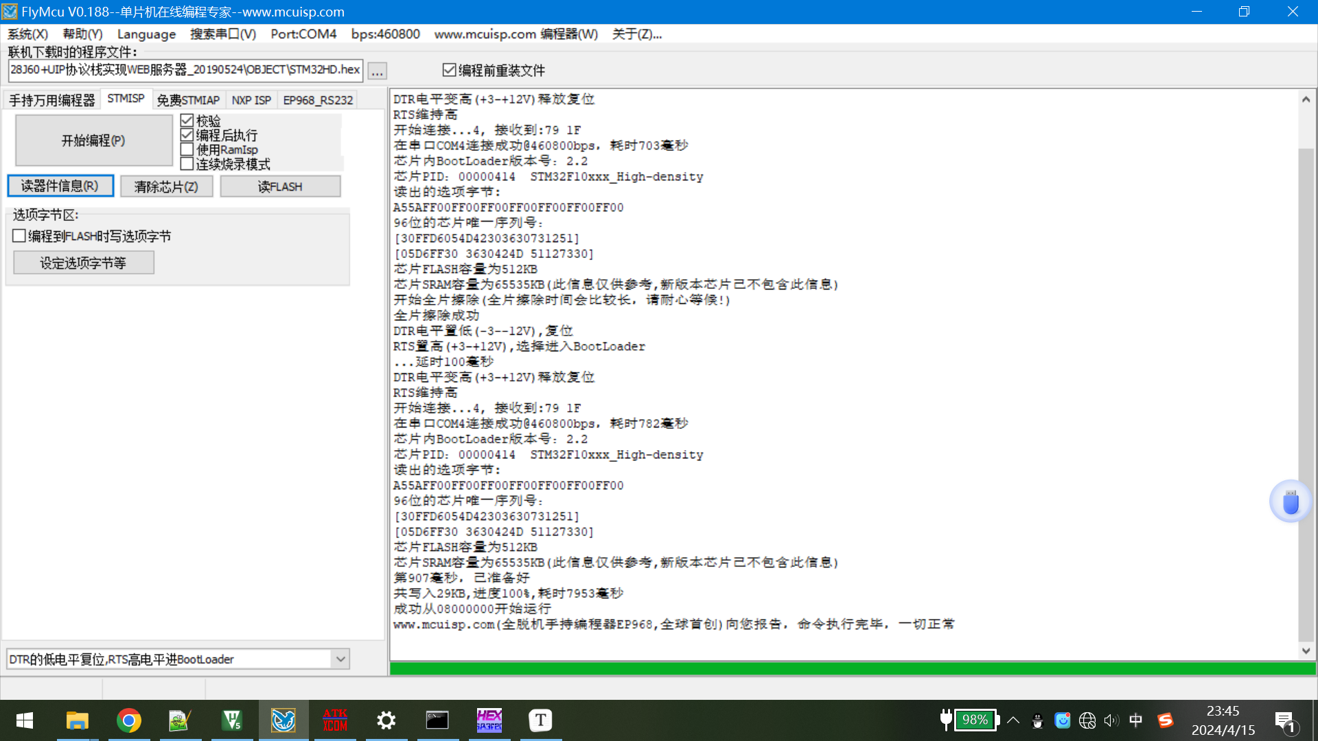

【1】下载程序

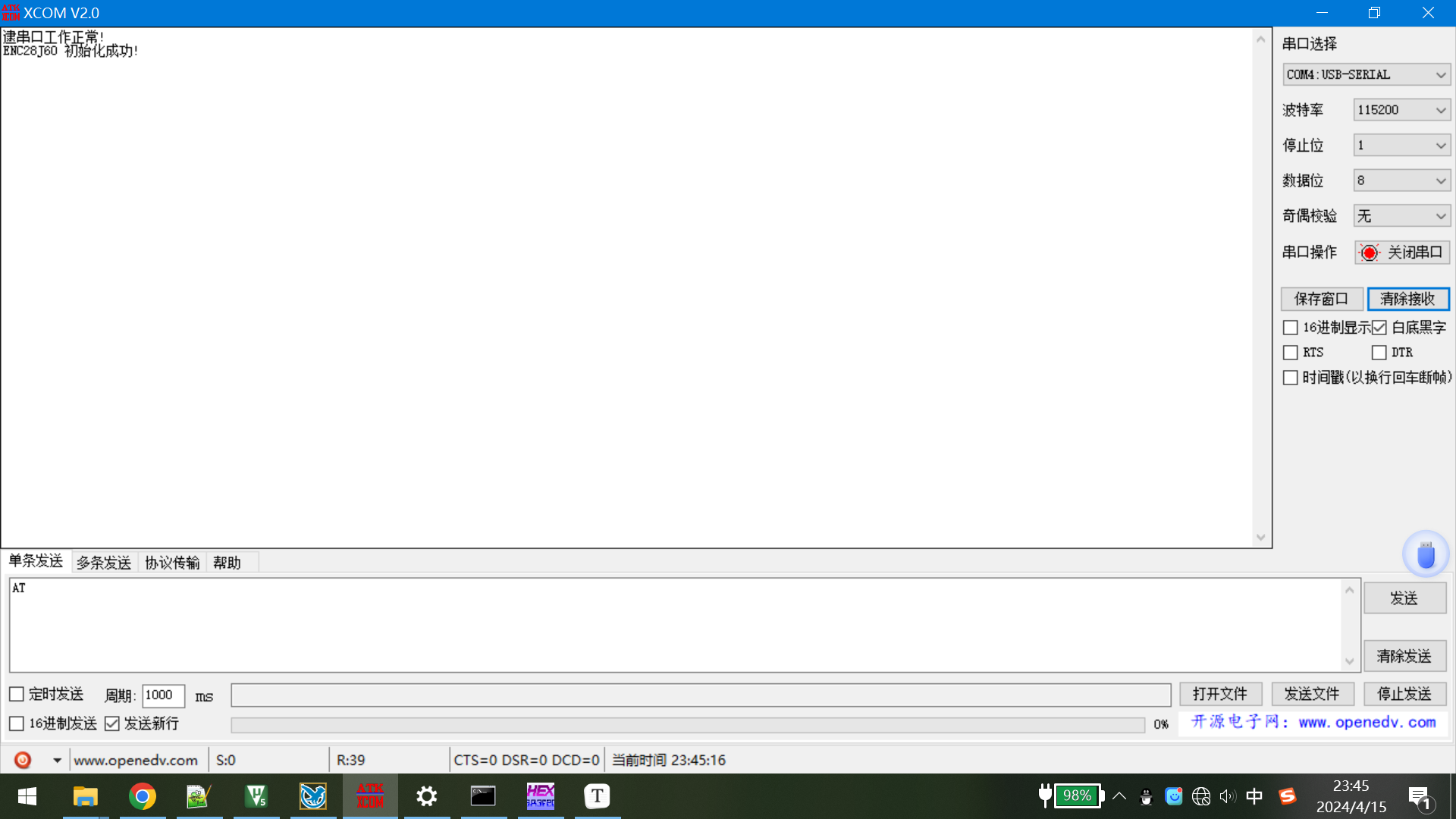

【2】串口看效果

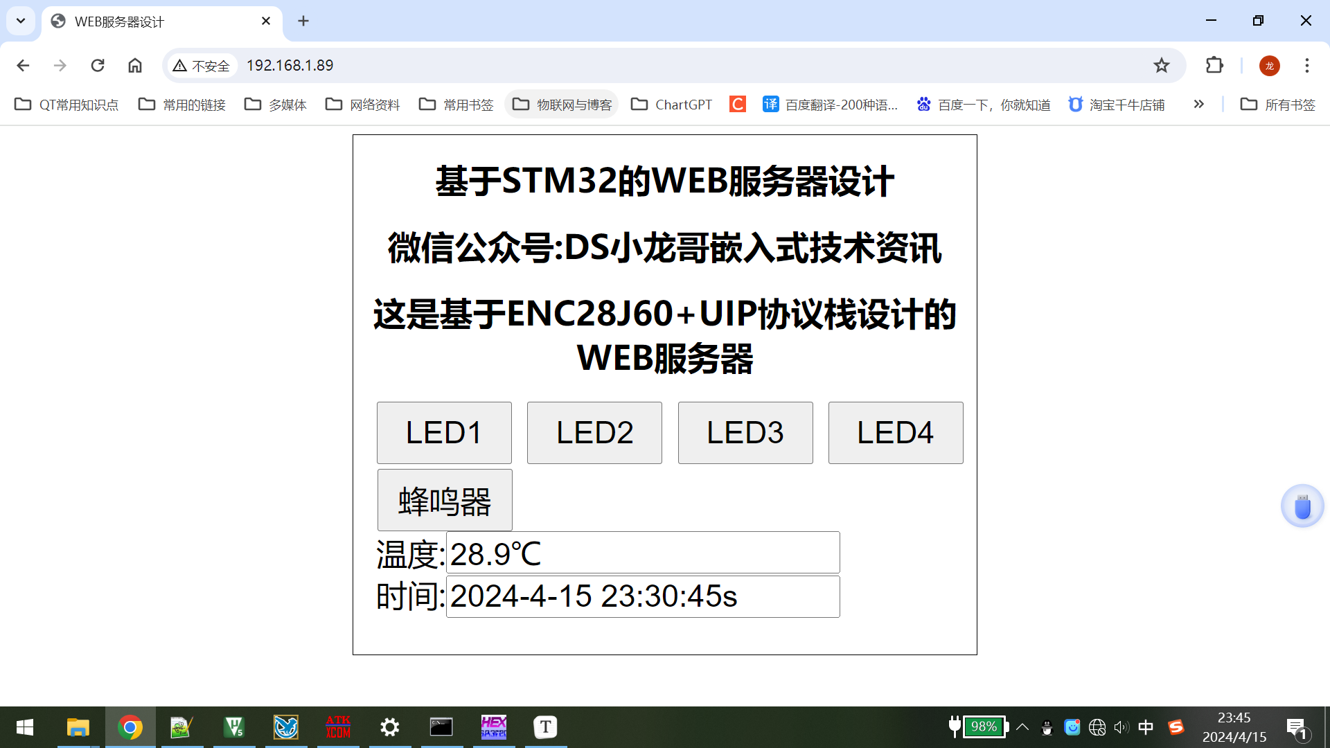

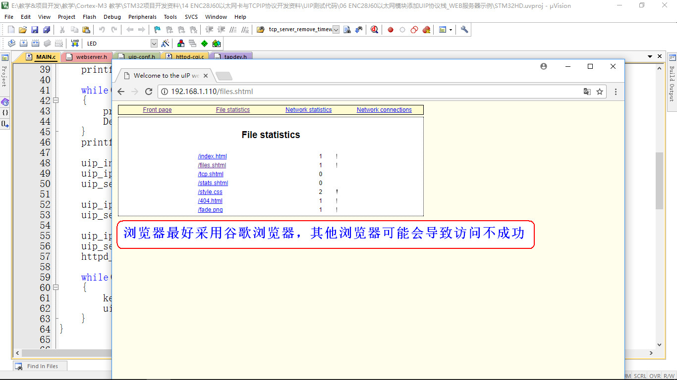

【3】ping板子IP地址
【4】打开网页看效果

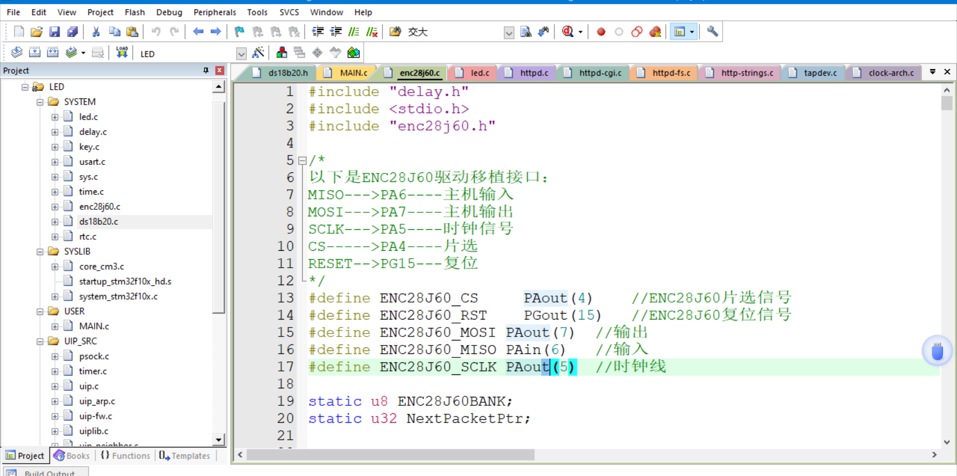

2.6 ENC28J60驱动代码
cpp
#include "delay.h"
#include <stdio.h>
#include "enc28j60.h"
以下是ENC28J60驱动移植接口:
MISO--->PA6----主机输入
MOSI--->PA7----主机输出
SCLK--->PA5----时钟信号
CS----->PA4----片选
RESET-->PG15---复位
#define ENC28J60_CS		PAout(4) 	//ENC28J60片选信号
#define ENC28J60_RST	PGout(15)	//ENC28J60复位信号
#define ENC28J60_MOSI PAout(7)  //输出
#define ENC28J60_MISO PAin(6)   //输入
#define ENC28J60_SCLK PAout(5)  //时钟线
static u8 ENC28J60BANK;
