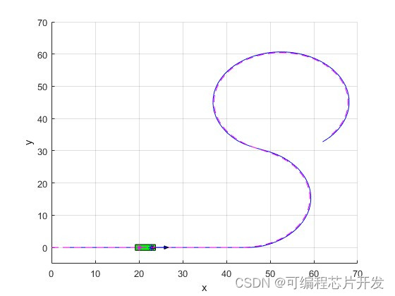

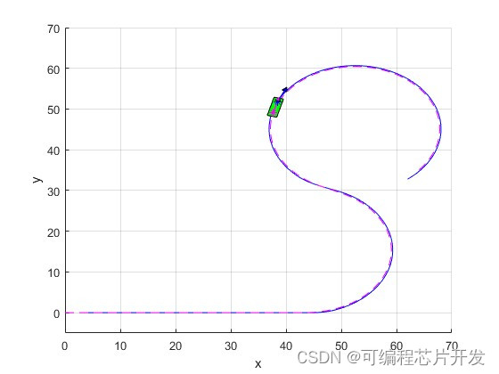

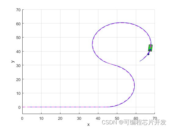

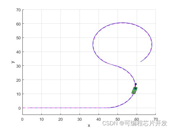

车辆行驶控制运动学模型的matlab建模与仿真,仿真输出车辆动态行驶过程.

4.系统原理简介
       车辆运动学模型从几何学的角度研究车辆的运动规律。包括车辆的空间位姿、速度等随时间的变化。当车辆在良好路面上低速行驶时,一般不需要考虑车辆的操纵稳定性等动力学问题。此时基于运动学模型设计的路径跟踪控制器具备可靠的控制性能。
车辆行驶控制运动学模型是描述车辆运动状态的基础模型,它主要关注车辆的位置、速度、加速度等运动学参数的变化规律。这些模型通常基于牛顿运动定律和车辆的动力学特性建立。
