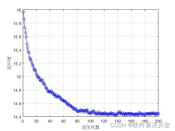

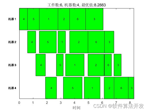

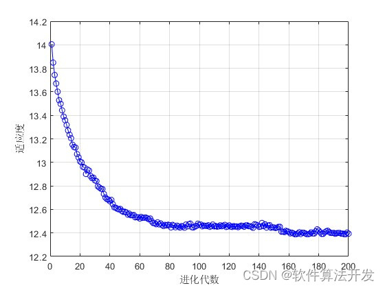

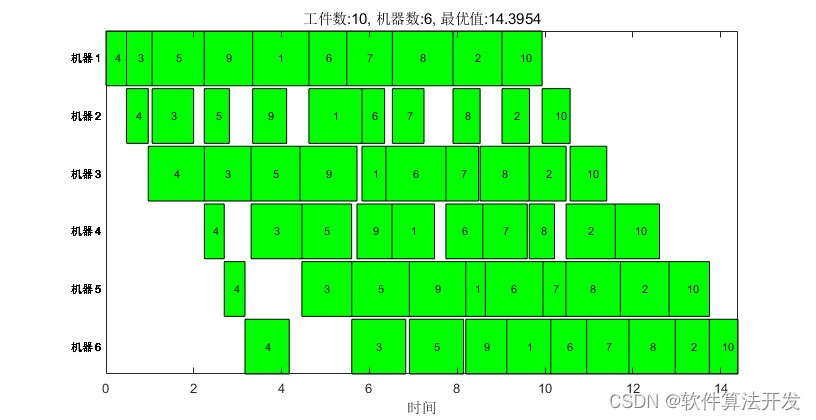

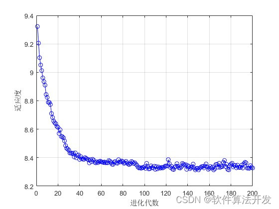

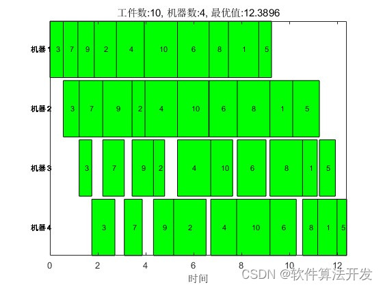

基于自适应遗传算法的车间调度matlab仿真,可以任意调整工件数和机器数,输出甘特图

1.程序功能描述
        基于自适应遗传算法的车间调度matlab仿真,可以任意调整工件数和机器数,输出甘特图和优化算法的适应度收敛曲线。

[Fouts,Etime] = func_fitness(T,Xsolve);
figure
%开始
Stime = Etime-T(:,Xsolve);
fval  = -Fouts;

plot(1:Iters,fout(1:end),'b-o');
grid on;
xlabel('进化代数');
ylabel('适应度');
