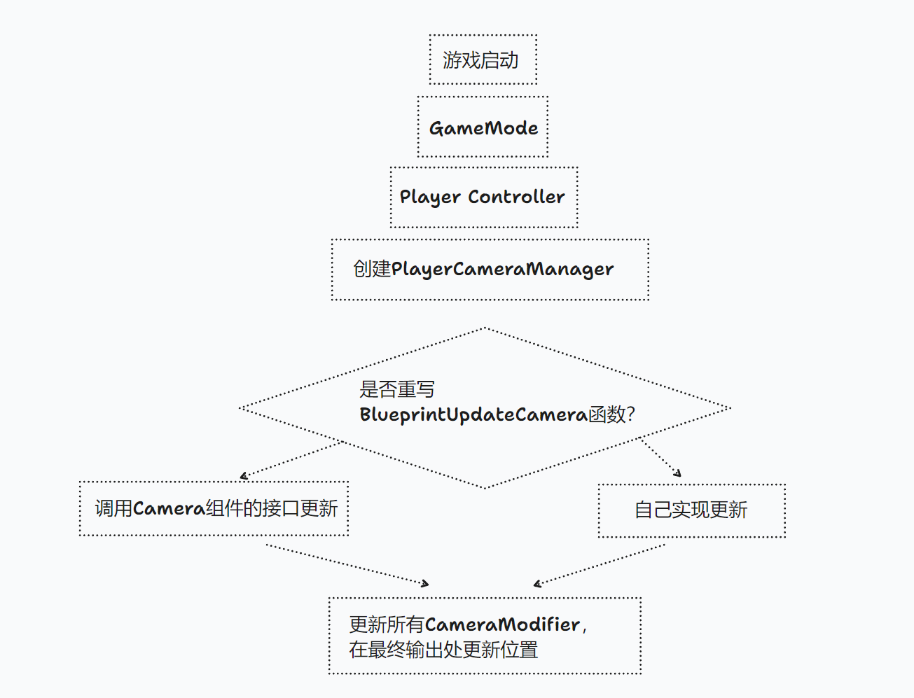

执行流程如下图所示:
游戏启动后通过GameMode找到PlayerController,PlayerController的蓝图面板中也可以指定当前的PlayerCameraManager类是哪一个,然后通过PlayerController创建PlayerCameraManager,在其更新时可以通过蓝图方法重写BlueprintUpdateCamera函数,若不重写则通过UE自己的逻辑执行更新,输出完的结果还会通过CameraModifier再执行一次最终修改,然后输出。

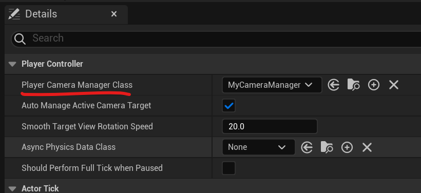

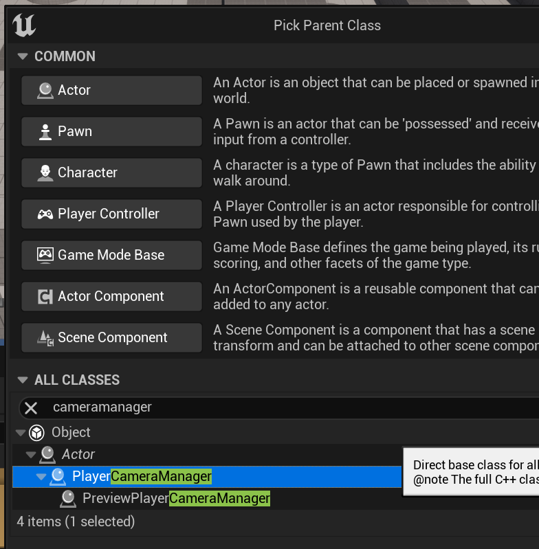

我们可以蓝图中指定PlayerCameraManager的类,首先创建一个继承PlayerCameraManager的蓝图:
然后找到PlayerController,设置自定义的相机管理器类:
这一步在c++部分对应代码如下(SpawnPlayerCameraManager函数)
PlayerController.cpp:

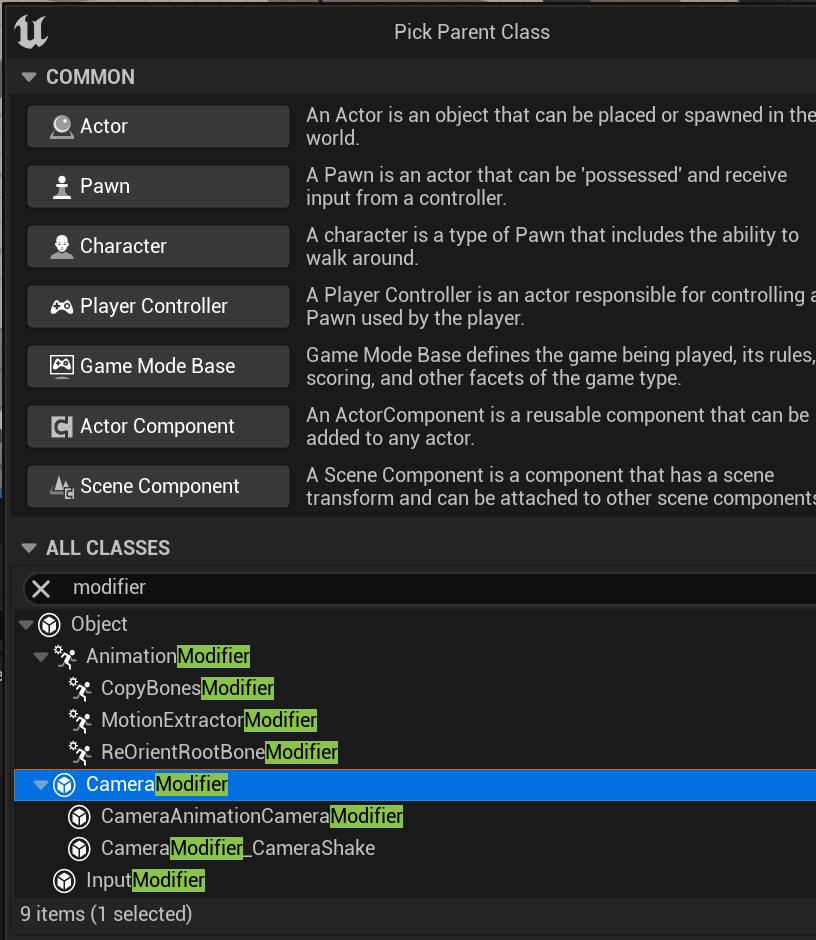

例如CameraShake就是一种CameraModifier,我们也可以新建一个继承CameraModifier的蓝图类:

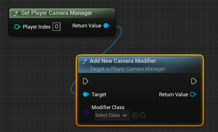

并通过蓝图节点Add New Camera Modifier添加修改器:
