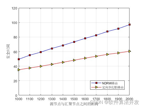

       安全时间指的是在攻击者成功找到源位置之前,源节点传输的数据包个数。图5是对于不同的源节点到汇聚节点的距离,进行100次的反向追踪实验得到的平均结果。显然,最短路径路由的安全时间是最小的.因为它的传输路径是固定不变的,所以攻击者很容易就能定位源节点。幻影路由通过定向随机步制造随机的幻影源,避免真实源位置被攻击者发现,所以能比最短路径路由提供更长的安全时间。NDRW路由的安全时间最大,因为在NDRW路由中数据包的传输路径在动态的变化,而且数据包传输过程中避免连续使用相同的节点,攻击者就不可能连续偷听到数据包传输,而不得不在同一个节点等待更长的时间。同时图5显示随着源节点与汇聚节点之间距离的增大,NDRW的安全时间迅速增加,显示了其优势。

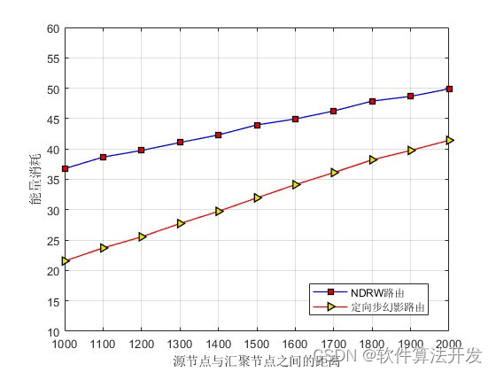

       通信开销即为节点转发数据包的次数,幻影路由消耗了较多的能量,因为幻影路由在制造幻影源的随机步阶段要消耗额外的能量。当源节点与汇聚节点之间距离比较小时,NDRW路由的能量消耗要小于幻影路由,因为幻影路由在随机步阶段有可能把数据包传往远离汇聚节点的方向,而NDRW路由中节点只会把数据包转发给近邻居和等邻居节点。
