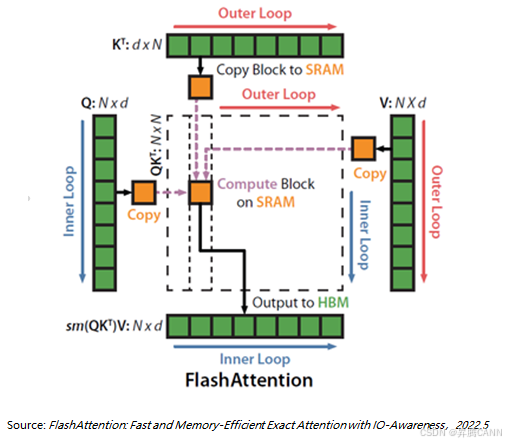

斯坦福的Tri DAO提出了FlashAttention融合算子,其原理是对attention处理过程进行切分和计算等价,使得attention的多个步骤在一个算子中完成,并且通过多重循环、每次处理一小部分数据,以近似流式的方式访问片上内存,减少了片上内存访问的总数据量,并能够将计算和数据搬运更好的重叠隐藏。

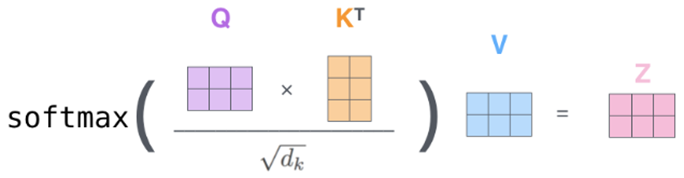

对于self-attention来讲,Q(Query), K(Key), V(Value)三个矩阵均来自同一输入,首先我们要计算Q与K之间的点乘,然后为了防止其结果过大,会除以一个尺度标度图片1.png ,其中捕获4.PNG为一个query和key向量的维度。再利用Softmax操作将其结果归一化为概率分布,然后再乘以矩阵V就得到权重求和的表示。该操作可以表示为:

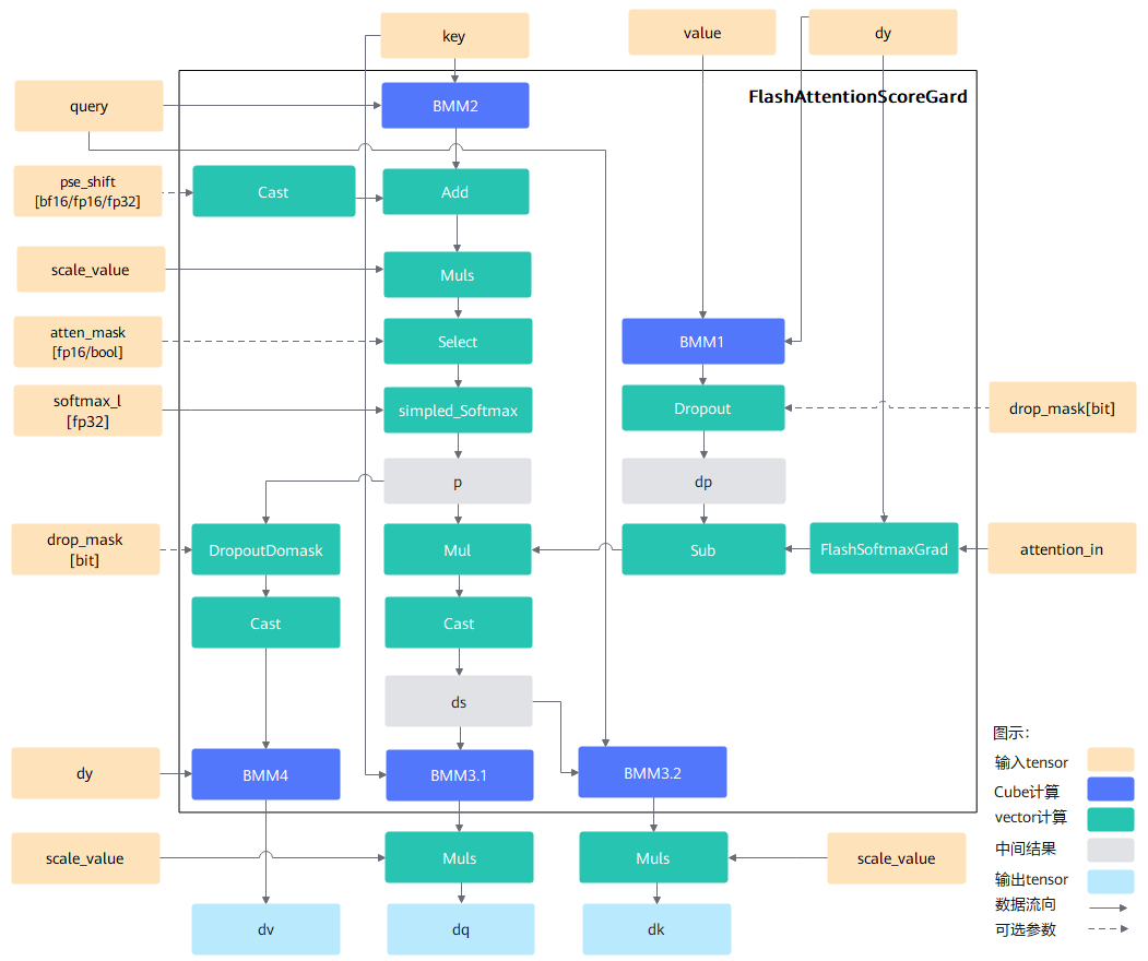

昇腾CANN基于Ascend C编程语言实现了FlashAttention正反向融合算子,其中反向算子计算流程可参考下图所示:

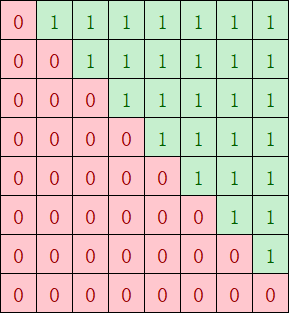

  • 第一个场景的输入维度信息为:B=1,N1=12,N2=12,S1=6144,S2=6144,D=128,并且为casual场景,casual场景即atten_mask的形状为下三角。

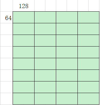

接下来试图通过调整tiling基本块进行性能优化,在满足UB空间大小够用的情况下,tiling基本块切分的越大越好。下图为优化前按照(64, 128)切分计算,总共需要循环计算32次:

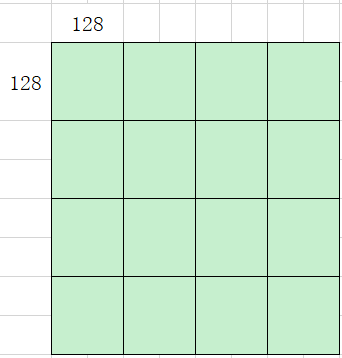

考虑到UB空间没有用满,基本块调整到(128, 128),如下图优化后只需循环计算16次,切分后算子性能提升一倍:

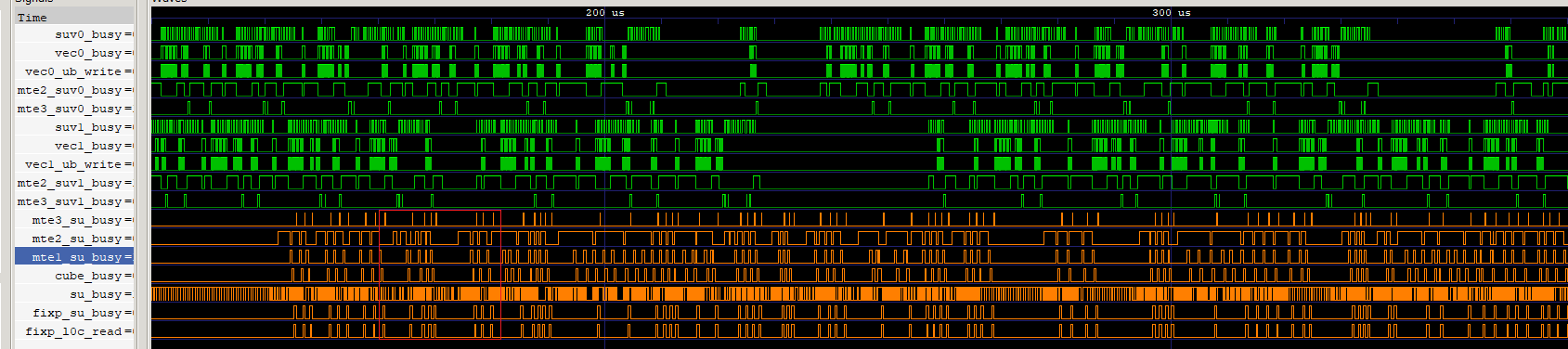

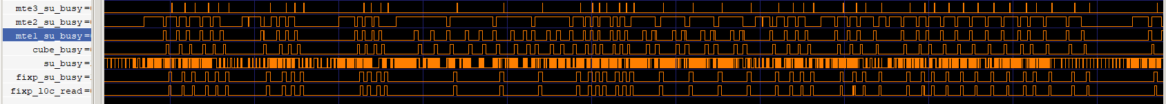

从流水图可以看到,可以看出两侧的流水都存在大段的空隙(图中绿色为vector部分流水,橙色为cube侧流水),CV之间流水很大程度上未并行,需要考虑CV流水优化。
由于FAG算子中cube计算比vector计算快且存在依赖性,同时为了减少CV之间的通信次数,通过缓存机制实现让matmul提前计算多块,这里的缓存机制指的是将mm一次性计算多个基本块缓存到GM上。如下代码中,SetTail设置的SingleM和SingleN大小为BaseM,BaseN的倍数,即matmul一次发起多个基本块的计算,实现matmul结果的缓存,vector侧分多次取matmul的结果。

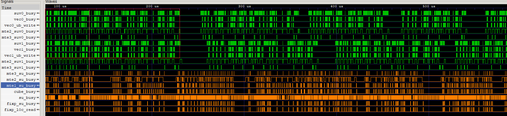

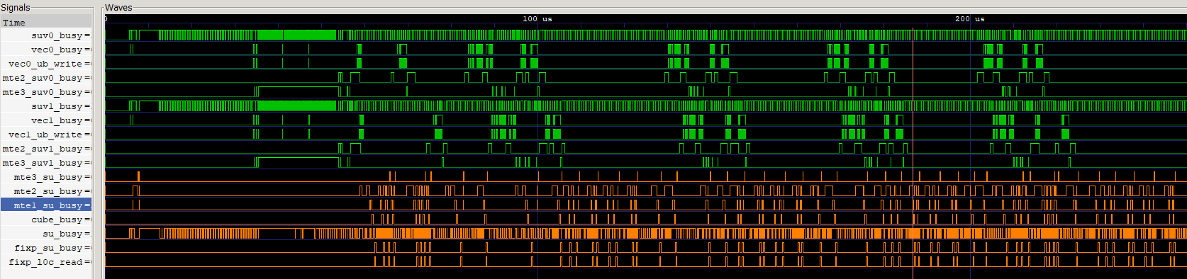

下图是实现mm1、mm2和mm3缓存的流水图,绿色的vector流水与橙色的cube流水均变得更密集,并行度提高,cv的间隔减小,提升了算子性能:
基于缓存mm1/mm2/mm3的优化后,在本轮Vector等Cube流水的间隔,插入下一轮循环的Vector计算,这样使Vector流水与Cube流水之间的并行度更高,反映到流水图中为Vector计算更密集:

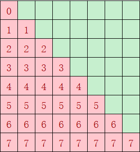

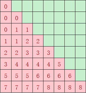

对于上述场景一,casual场景下可能存在核间分布不均匀的情况,如下图经过atten mask掩码后,红色部分是算子需要计算的部分,绿色无需计算;如果不按照基本块的个数来分核,按照第一根轴的大小8(行)来分核,假设平均分到9个核上,每个核做ceil(8 / 9) = 1行,则第一个核只需做1个基本块,但是第8个核需要做8个基本块的计算,出现严重的负载不均衡:
因此需要考虑将红色块均匀分到多个核上计算,尽量实现每个核的计算量均匀,负载均衡。优化后,红色块总共36个基本块,均分到每个核上,每个核的计算量为4块,性能提升一倍。
